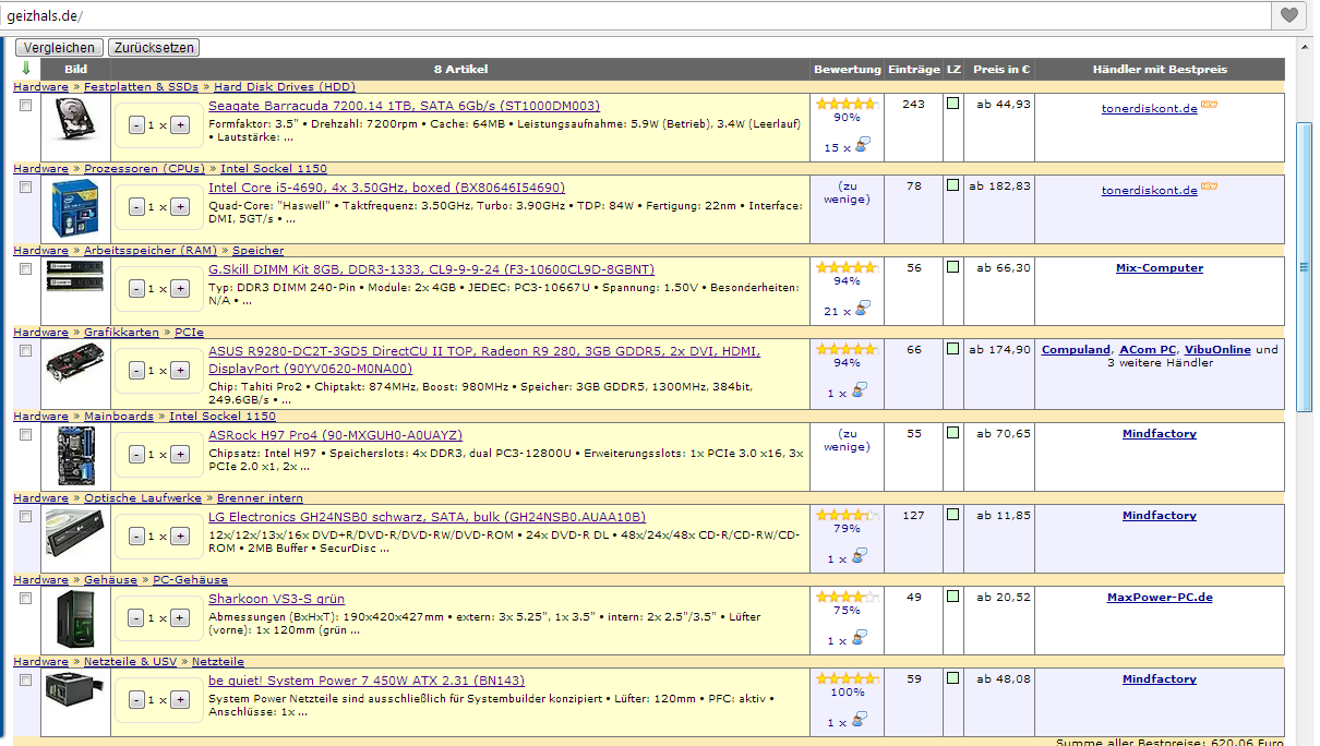

Hallo an alle,
Ich habe mit den folgenden Komponenten einen PC zusammengestellt und hab da noch ein paar Fragen zu. (Die Komponenten stehen noch nicht zu 100% fest sondern sind nur "vorläufig" zusammengestellt)
Erstmal wollte ich wissen, ob der CPU zur Grafikkarte passt, also ob sie etwa auf dem gleichen "Niveau" sind. Ich kenne mich damit nicht so gut aus, aber ich habe gehört, dass die schlechtere der beiden Komponenten die Bessere sozusagen runterzieht.
Ich weiß auch nicht, ob das Gehäuse passt oder die Maße relativ egal sind.
Außerdem wäre es auch gut, wenn mir jemand sagen würde ob auf den Rechner die "neuen Spiele" flüssig laufen.
Natürlich sind auch Verbesserungsvorschläge erwünscht, falls andere Komponenten besser kooperieren bzw. es Komponenten mit einem besseren Preis/Leistungs-Verhältnis gibt o.ä.. :)
MvG
Paul
Die Zusammenstellung ist sehr gut. Die CPU und die Grafikkarte passen zusammen. Damit sollte alles an Spiele vernünftig laufen.
Nur am Ram habe ich was auszusetzen. Den würde ich gegen den hier tauschen:
https://geizhals.de/crucial-ballistix-sport-dimm-kit-8gb-bls2cp4g3d1609ds1s00-a723497.html
da er schneller ist.
Ist eine SSD schon vorhanden? Wenn nicht überleg dir ob du nicht eine anschaffen willst. Ich kann es nur empfehlen.
Die sind ja inzwischen auch nicht mehr so teuer.
z.B.
https://geizhals.de/sandisk-ultra-plus-notebook-128gb-sdssdhp-128g-g25-a890677.html
Ob das Gehäuse passt kann ich nicht sagen, da ich niergens genaue Daten finde. Ich würde aber lieber ein hochwertigeres nehmen, da diese in sachen Luftfluss oftmals besser sind und auch das Einbauen erleichtern.
Erstmal ein großes Danke für all die Antworten,
Ich habe den Rechner hier nochmal aktualisiert:
Ist der fürs erste in Ordnung?
Und zum Gehäuse: Sind da die Lüfter schon drinne oder muss man die seperat kaufen?
Und nach meinen Informationen ( http://www.chip.de/bestenlisten/Bestenliste-Desktop-Prozessoren--index/index/id/693/ ) ist die i5-4690 im P/L stärker, aber natürlich muss das nicht stimmen...
Und zur SSD: Welche genaue Vorteile hat so eine Festplatte? Ich weiß dass sie um ein vielfaches schneller ist aber lohnt sich so eine zu kaufen wenn sie nur 128 GB hat? Soll man auf sie Windows installieren oder wie genau soll sie Vorteile erbringen.
Außerdem steht bei der SSD die du gepostet hast dass sie für Notebooks ist, ist das egal? Denn sie ist um ein paar Euro günstiger

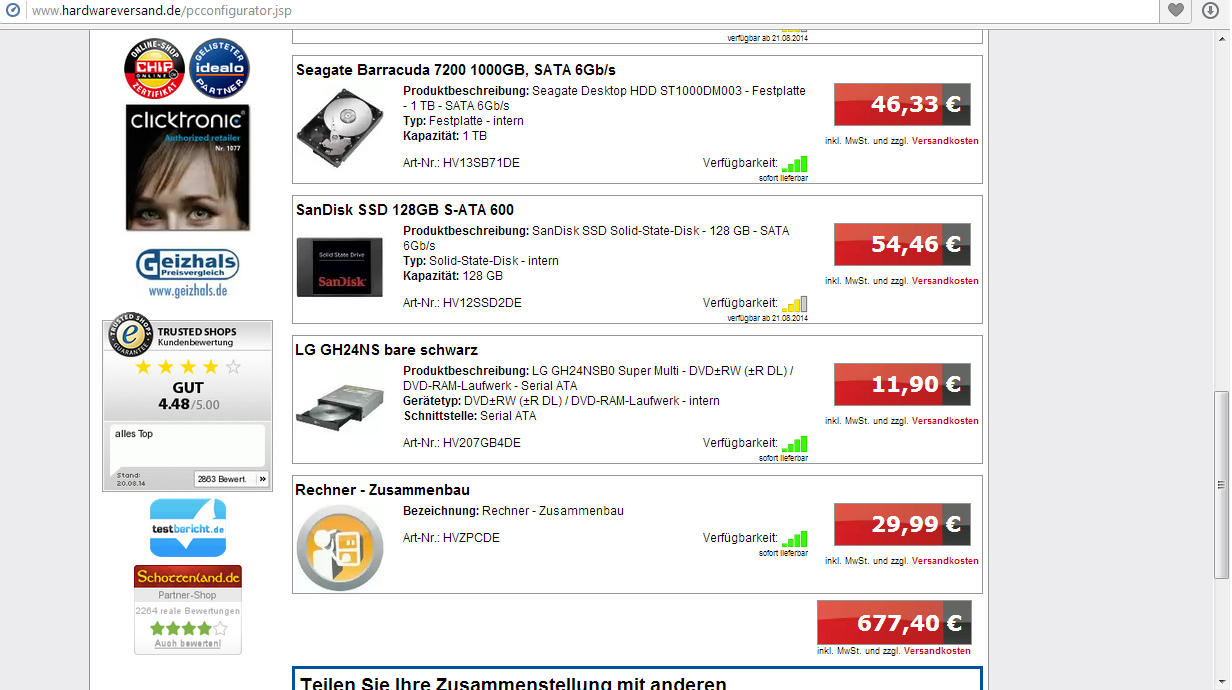

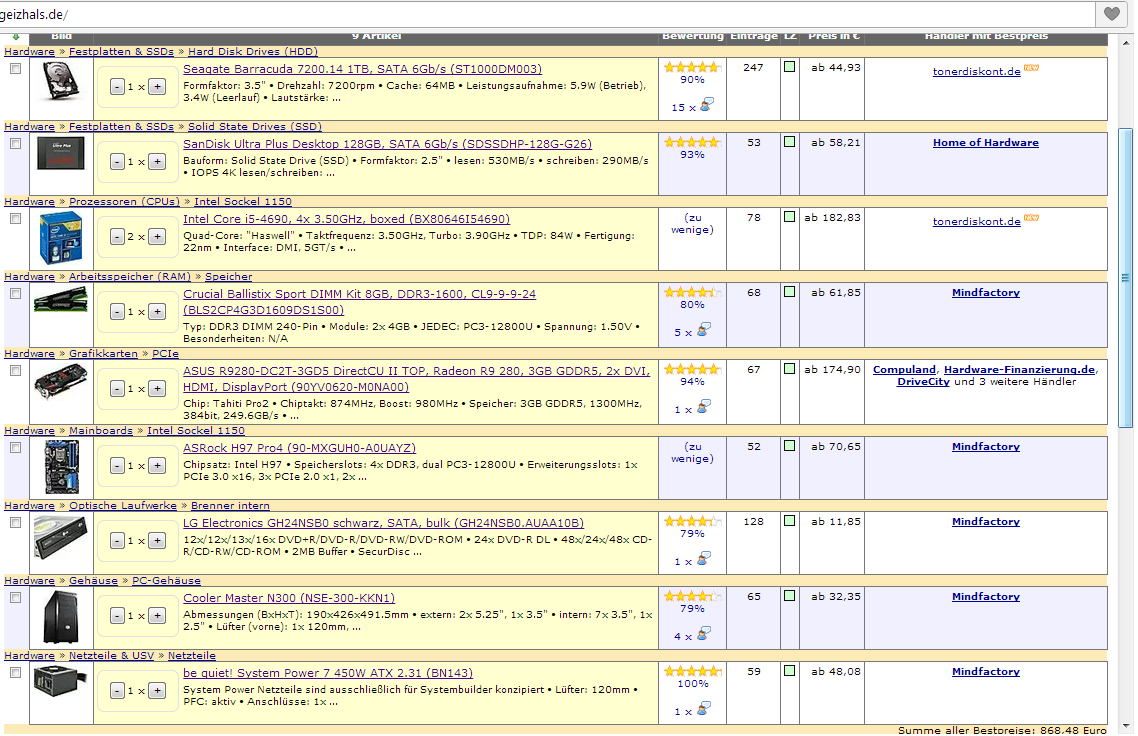

Und weiß jemand warum der Rechner dort auf 870 € kommt? :) Wenn ich es zusammenrechne komme ich auf unter 700€...

Und weiß jemand warum der Rechner dort auf 870 € kommt? Wenn ich es zusammenrechne komme ich auf unter 700€...
i5-4690 hast du 2x.

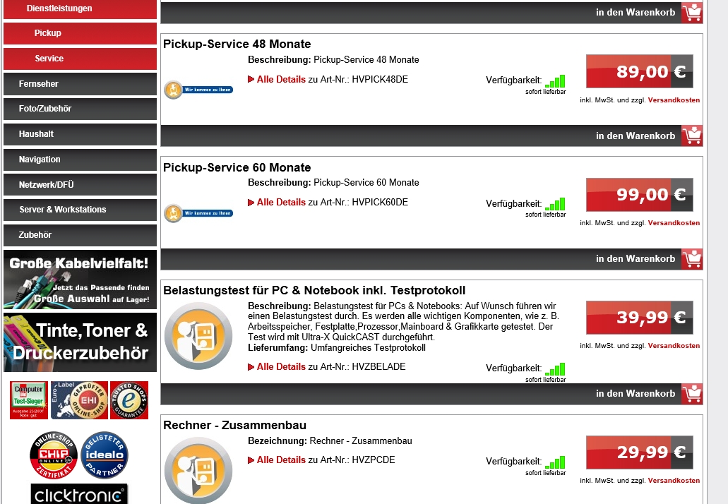

Dafür bezahlst du für den Zusammenbau nur 30 Euro, bei Mindfactory sind es 99 Euro. Alternativ selber zusammenbauen, dann mußt du nicht hwv nehmen und sparst mindestens 30 euro, siehe Helferliste aus meinem letzten Post. Wenn du bei hwv bestellen möchtest, suche ich ein Netzteil raus.

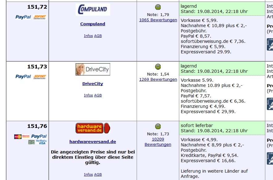

PaulUA schrieb:

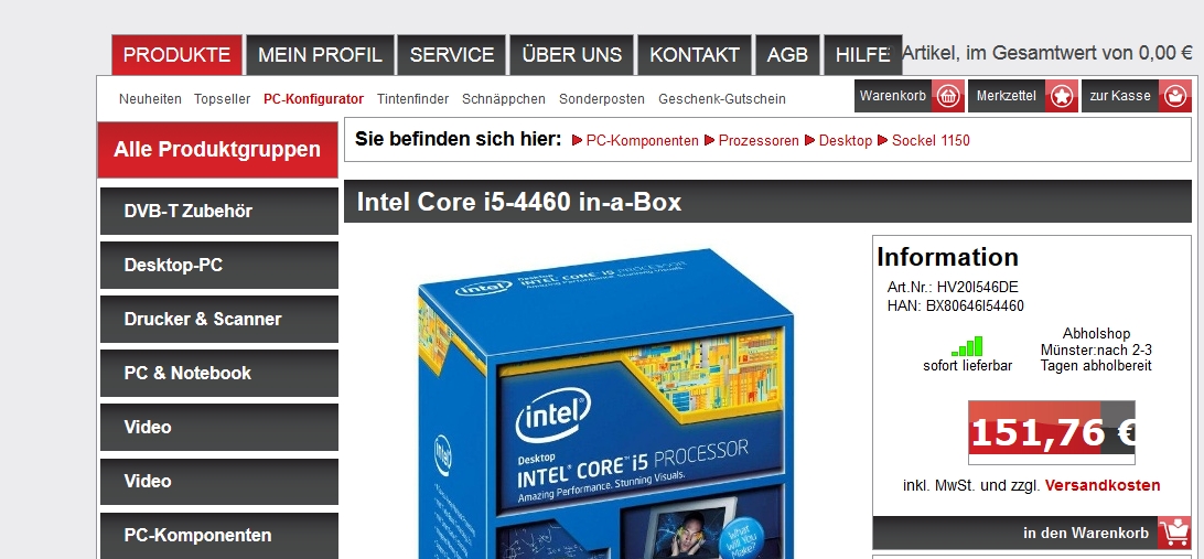

Hab ich es richtig verstanden? Ich soll bei der Preisliste (=Wunschliste?) auf ein Hardwareversandlogo klicken? Ich finde aber keins ...
Wenn du in der Wunschliste bist, musst du den Artikel erst anklicken.
Schritt für Schritt anhand der CPU:
Du klickst in der Wunschliste auf die CPU
Dann gehst du die Seite runter, bis du hier das Hardwareversand-Logo siehst und klickst es an,nicht den Abholshop, es sei denn, du wohnst in der Nähe von Münster/Westfalen
Du bist jetzt auf der hwv-Seite und kannst die CPU in den Warenkorb von hwv legen
Wenn du direkt auf die hwv-Seite gehst, ohne geizhals, bezahlst du für dasselbe Teil das.
Hier findest du den Rechnerzusammenbau.

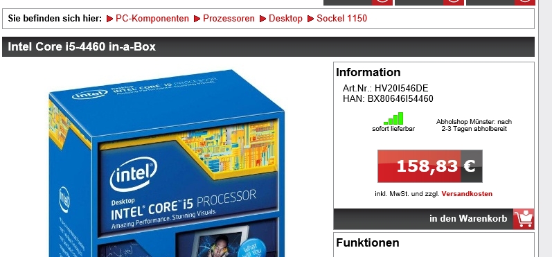

PaulUA schrieb:
Und noch eine Frage zur SSD: Lohnt es sich jetzt eine zu kaufen oder nicht?
Die Frage kannst nur du selber beantworten.
Eine SSD ist toll, eine HDD ist das langsamste Teil im PC und deshalb hast du einen spürbaren Geschwindigkeitsvorteil. Dein Rechner startet schneller, die Programme werden schneller geladen. Spiele laufen dadurch aber nicht schneller. Mit einer HDD geht alles genauso, nur ein bißchen langsamer.
Mit den 60 Euro könntest du jedoch auch eine schnellere CPU kaufen, der schon genannte E3-1231v3, mit dem dein Rechner länger brauchbar wäre. Deshalb sollst du dir einen Überblick über die Kosten verschaffen.
Was meinst du damit? Das ich für das selbe Teil mehr bezahle?
Ich verstehe jetzt nicht so ganz, warum dass so billiger ausfällt. Ist das ein Trick von Hardwareversand? Aber es soll mir egal sein :)
Meinst du da Nordrhein-Westfalen? Und fällt es dann günstiger aus?

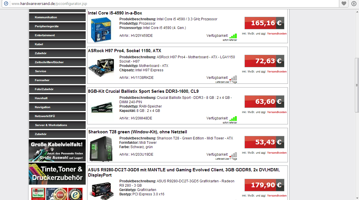

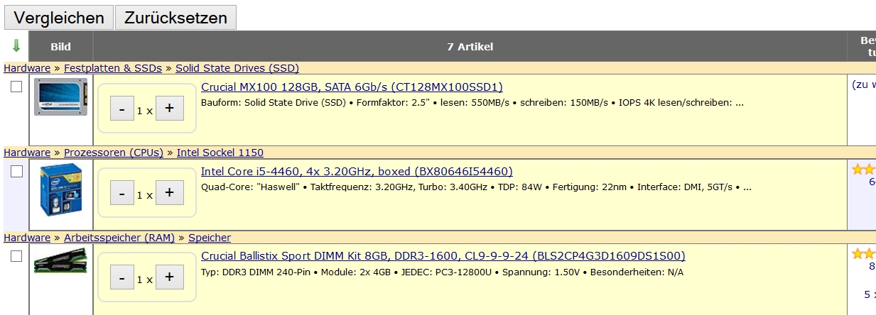

Ich habe jetzt erstmal alle Komponenten auf Hwv übertragen und das Gehäuse durch ein Sharkoon T28 ausgetauscht (ist das schlimm?), aber vlt belasse ich es beim alten Gehäuse, da es günstiger war.
Dann hab ich noch die "SanDisk SSD Ultra Plus 128GB Desktop" durch die "SanDisk SSD 128GB S-ATA 600" ausgetauscht, da sie 5€ günstiger ist.
Das Netzteil finde ich so schon und kann es auch in den Warenkorb tun Anhang anzeigen 435451 aber aus irgendeinem Grund kann ich sie beim PC-Konfigurator nicht finden. Aber es gibt Netzteile von 630 bis 650 Watt von Thermaltake, Cooltek oder Corsair für etwa 50€....
Mit der Xeon bin ich noch etwas unschlüssig, sie ist ja auch um stolze 50€ teurer...
Hier ist erstmal der PC (ohne Netzteil) bei hwv: PC4.png PC5.png
Ja, ohne geizhals bezahlst du mehr.
Ja, der Abholshop ist in Münster/NRW. Es ist nicht günstiger, aber wenn du in der Nähe wohnen würdest, könntest du den PC dort abholen und dann müßtest du dort bestellen.

Das Netzteil finde ich so schon und kann es auch in den Warenkorb tun aber aus irgendeinem Grund kann ich sie beim PC-Konfigurator nicht finden. Aber es gibt Netzteile von 630 bis 650 Watt von Thermaltake, Cooltek oder Corsair für etwa 50€....
Du brauchst den Konfigurator nicht. Wie du selber festgestellt hast, findest du dort nich alle Teile.
Leg' die Teile so, wie ich es oben gezeigt habe, in den Warenkorb und setz' den Zusammenbau manuell dazu. (Post 16 Bild 5)

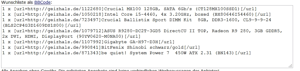

Damit das ganze für uns leichter wird, kopiere mal deine Auswahl in deinen Post.
In deiner Wunschliste ganz unten ist dieses Fenster.
Wenn du diese Links in deine Antwort kopierst, sieht das so aus.
Dies hier ist nur ein Beispiel und hat nichts mit deiner Auswahl zu tun.
1 x Crucial MX100 128GB, SATA 6Gb/s (CT128MX100SSD1)
1 x Intel Core i5-4460, 4x 3.20GHz, boxed (BX80646I54460)
1 x Crucial Ballistix Sport DIMM Kit 8GB, DDR3-1600, CL9-9-9-24 (BLS2CP4G3D1609DS1S00)
1 x ASUS R9280-DC2T-3GD5 DirectCU II TOP, Radeon R9 280, 3GB GDDR5, 2x DVI, HDMI, DisplayPort (90YV0620-M0NA00)
1 x Gigabyte GA-H97-D3H
1 x BitFenix Shinobi schwarz/gold
1 x be quiet! System Power 7 450W ATX 2.31 (BN143)
