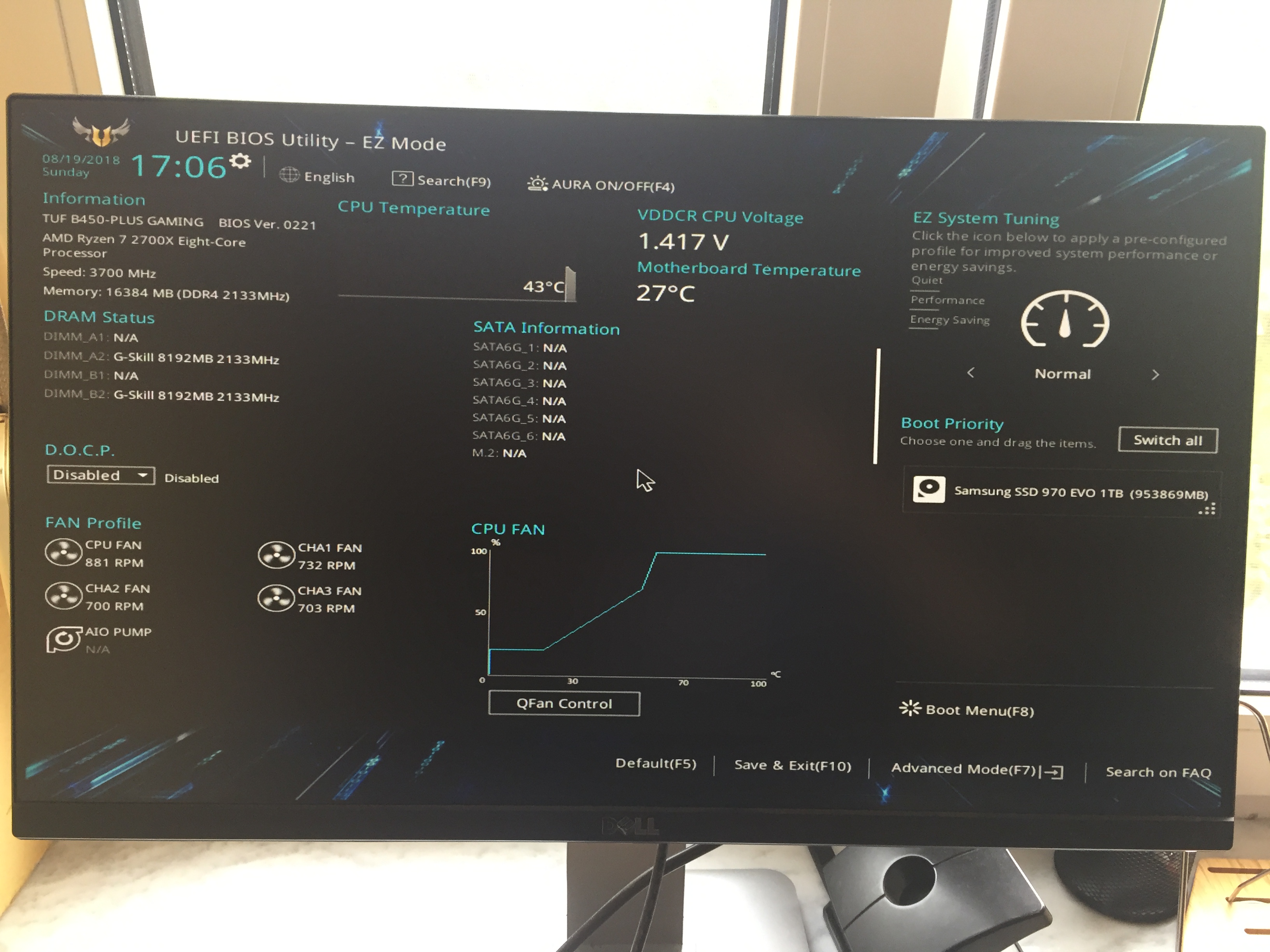

Moin,
heute habe ich den Pc zusammengebaut und alles hat prima geklappt. Habe ca. 3,5 Stunden gebraucht.

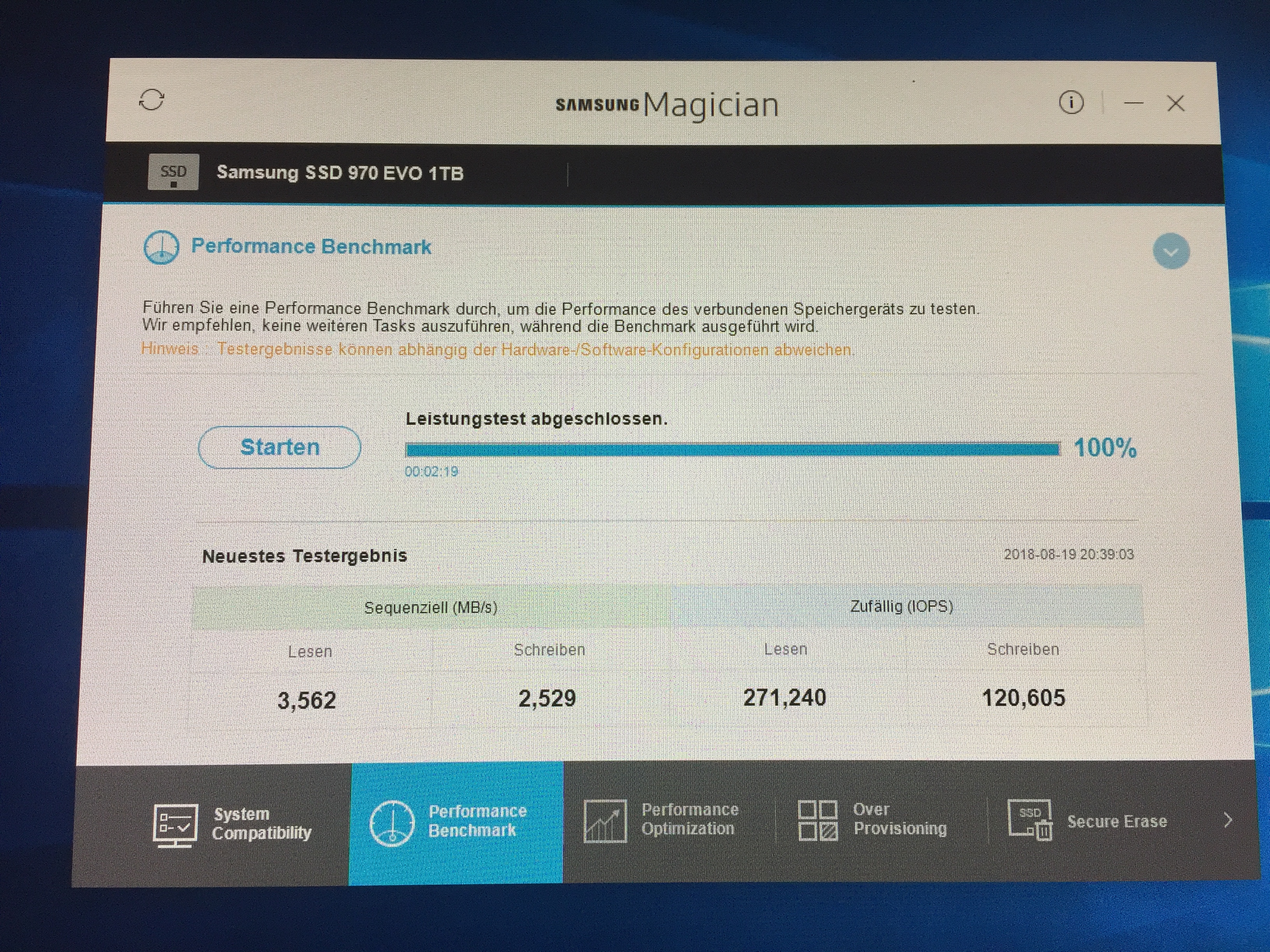

Gestartet hat er gleich, Windows ist drauf und soweit funktioniert alles.
Einige Fragen sind mir aber doch aufgekommen.
-Bei den Treibern habe ich Windows die neuesten Updates installiert, Amd Treiber, Nvidia Treiber drauf getan mit den beiden Programmen, Samsung Magician (Test unten zu sehen),beim Motherboard alle Treiber, die er mir zu meinem Board angezeigt hat wie z.B. Lan heruntergeladen, aber damit habe ich nichts weiter gemacht. Ich konnte die Dateien auch nicht öffnen. Reicht es, dass diese auf der SSD sind?

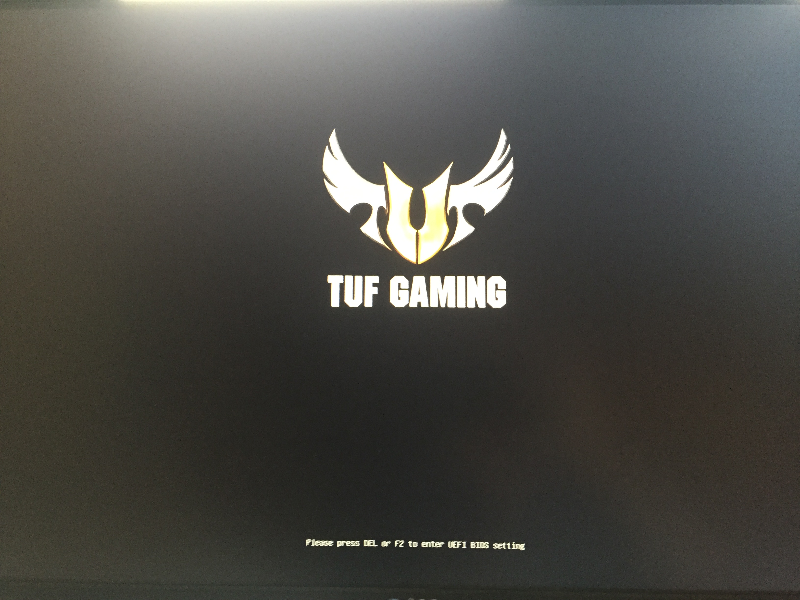

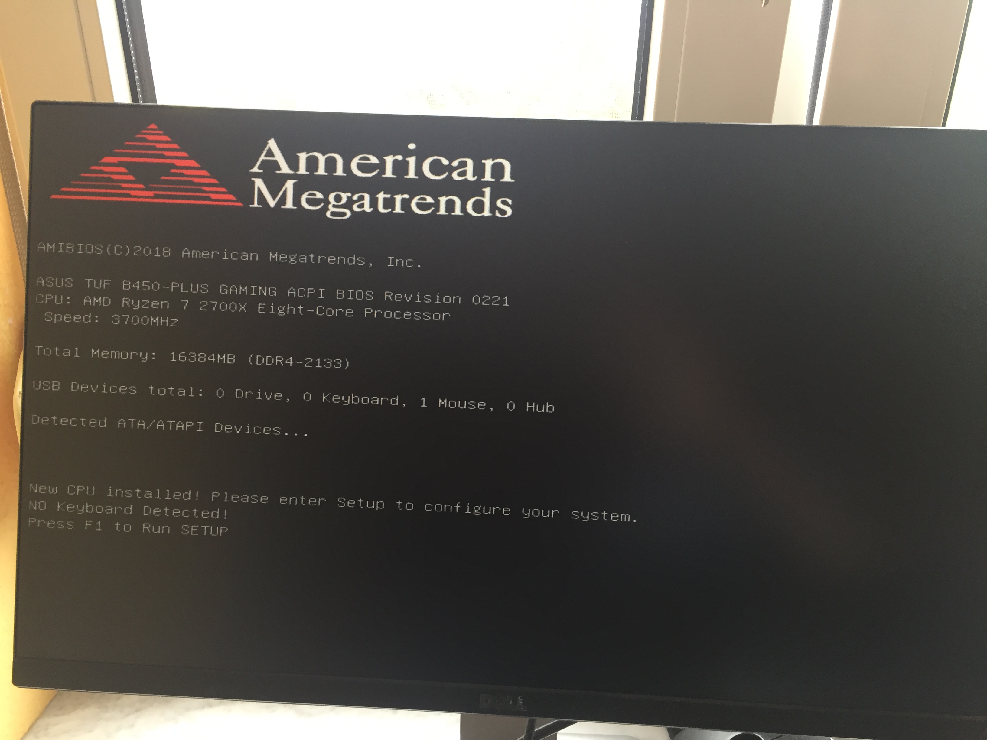

- ich hatte es zwei Mal, dass ich ihn angeschaltet habe und er nur das letzte Bild, also das Motherbord anzeigt. Windows startet nicht und F2 konnte ich auch nicht drücken. Musste ihn dann abwürgen und nochmal starten, dann war wieder alles gut und Windows startete in Rekordtempo. Ideen woran das liegen könnte?
-ich habe am Netzteil nur zwei Kabel angeschlossen. Für die CPU und fürs Motherbord. Kommt mir bei den vielen möglichen Eingängen relativ wenig vor. Habe auch viele Kabel nicht benutzt. Ist das normal? Lüfter laufen alle und alle Eingänge wie Usb und Audio funktionieren.
-gibt es sonst noch irgendwelche Einstellungen, die ich vornehmen sollte?
