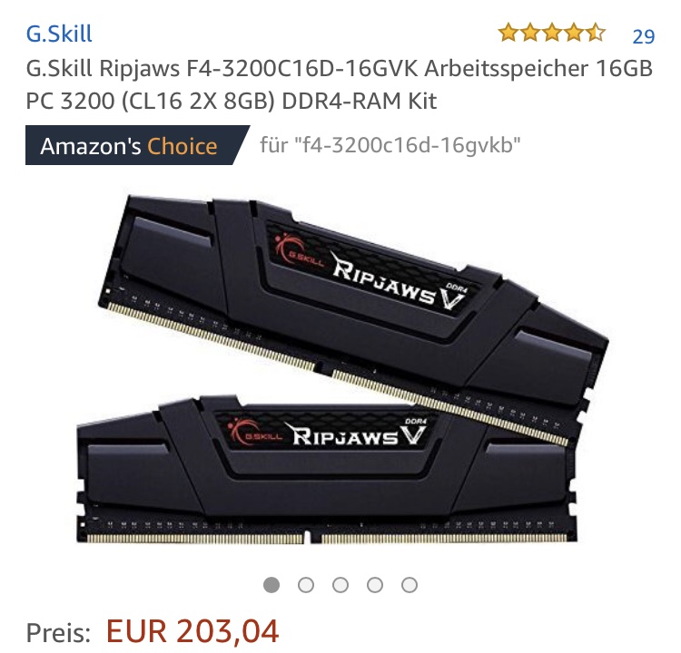

RAM ist ok, wobei es glaub beim Intel System jetzt nicht zwangsweise 3200MHz ram braucht... Bei Ryzen wäre das besser. Der Preis ist aber hoch... 203€ ist zuviel für das Speicherkit. Kostet bei Mindfactory glaub so 145€!

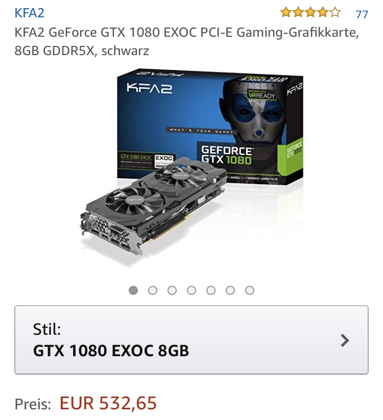

Die GPU kenn ich persönlich nicht, würde aber mal behaupten den besten Kühler hat se nicht drauf. Wobei wenn Lautstärke jetzt kein wichtiger Grund ist wäre se sicher auch OK

Ja also wenn würde ich eh bei Mindfactory kaufen. Hatte das jetzt nur bei Amazon gesehen, weil ich Ihn gerade nochmal fürs Bild rausgesucht habe. Wüsstest du einen Ryzen empfehlen können, der es dem Intel gleich tut ? Wieso sind die 3200MHz bei einem Ryzen besser ? Bin leider nicht so vom Fach xD
Gibt es denn für die GPU eine bessere Ausführung ? Also die Lautstärke spielt eigentlich nicht so die Rolle.

Ryzen Prozessoren können mit mehr Speichertakt mehr anfangen als Intel CPUs.
Sprich, ein Ryzen 7 2700x z.b. profitiert mehr von 3200MHz Speicher als ein i7-8700k (was nicht heißt, das 3200MHz RAM beim Intel zwangsläufig nutzlos sind).
Naja minimum Config aktuell wäre für mich ein Ryzen 5 2600x (wenn es das Budget zulässt ein Ryzen 7 2700X). Wenn man sich übertakten zutraut auch ruhig ein Ryzen 5 2600 (ohne X) und den auf 4GHz übertakten. Das ganze auf ein MSI B450 Gaming Plus (oder MSI B450 Gaming Pro Carbon) und dazu je nach Budget entweder G.Skill RipJaws V - 3200MHz CL16 oder G.Skill FlareX mit CL14 (sind aber deutlich teurer als die CL16).
bei der GPU ne Palit JetStream, wobei ich da nicht so empfindlich bin
Hab ne GTX1070 von MSI (Gaming 8G) und bin sehr zufrieden.

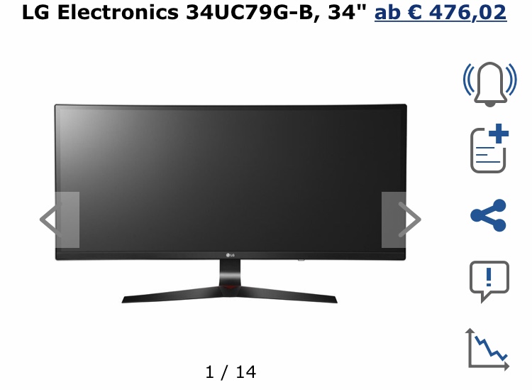

@-Spectre- danke. Wo ist der Unterschied UHD und WQHD ? UHD hat eine höhere Auflösung richtig ? Wäre also UHD vorzuziehen ? Hättest du da ein Tipp beziehungsweise ne Empfehlung für ein guten Monitor bin bei Monitoren nicht so auf den neusten Stand.

Ob das vorzuziehen ist, nun das ist eine persönliche Entscheidung eines jeden. Ich zumindest bin mit UWQHD (3440x1440) mehr als zufrieden.
Bezgl Monitor Empfehlung, nun da muss ich noch schauen. Vielleicht kann ja inzwischen jemand eine Empfehlung geben.
Ach und bei egal welcher Auflösung würde ich 100hz+ nehmen. Und ich warne dich vor, gleich wird hier auch eine TN vs IPS Diskussion entfacht

@-Spectre- hahaha. Wollen hier ja nichts entfachen. Wäre schön wenn jemand was empfehlen kann. Nummeriere nächstes mal gerne
ja 100hz+ wäre gut.

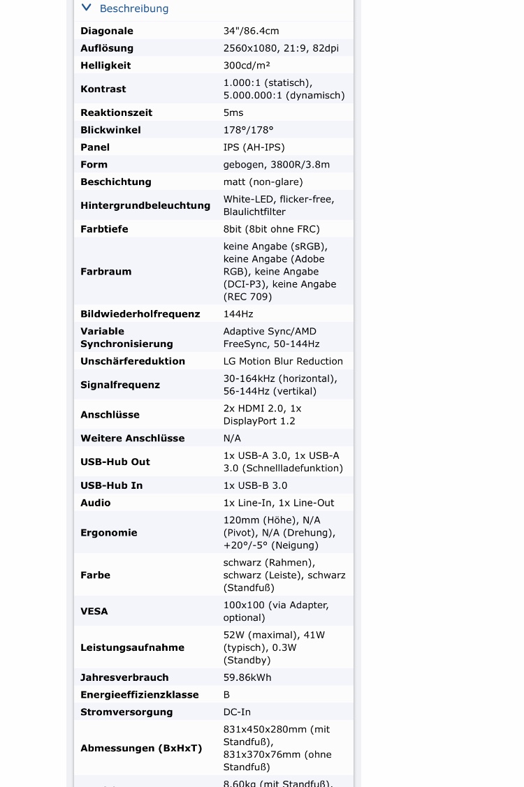

IPS hat bessere Farben, stabileren Blickwinkel und schnellere Reaktionszeit aber VA hat den besseren Kontrast und Schwarzwert. Richtig ?

ich hab so einen 34" 21:9 von LG (aber älter, ohne 144Hz und ohne FreeSync).
Ich bin sehr zufrieden damit, am Anfang ist es eine kleine Umstellung auf so einen breiten Monitor aber ich find ihn sehr gut. Würde sagen die meisten SPiele unterstützen mittlerweile auch das 21:9 Seitenverhältnis.
