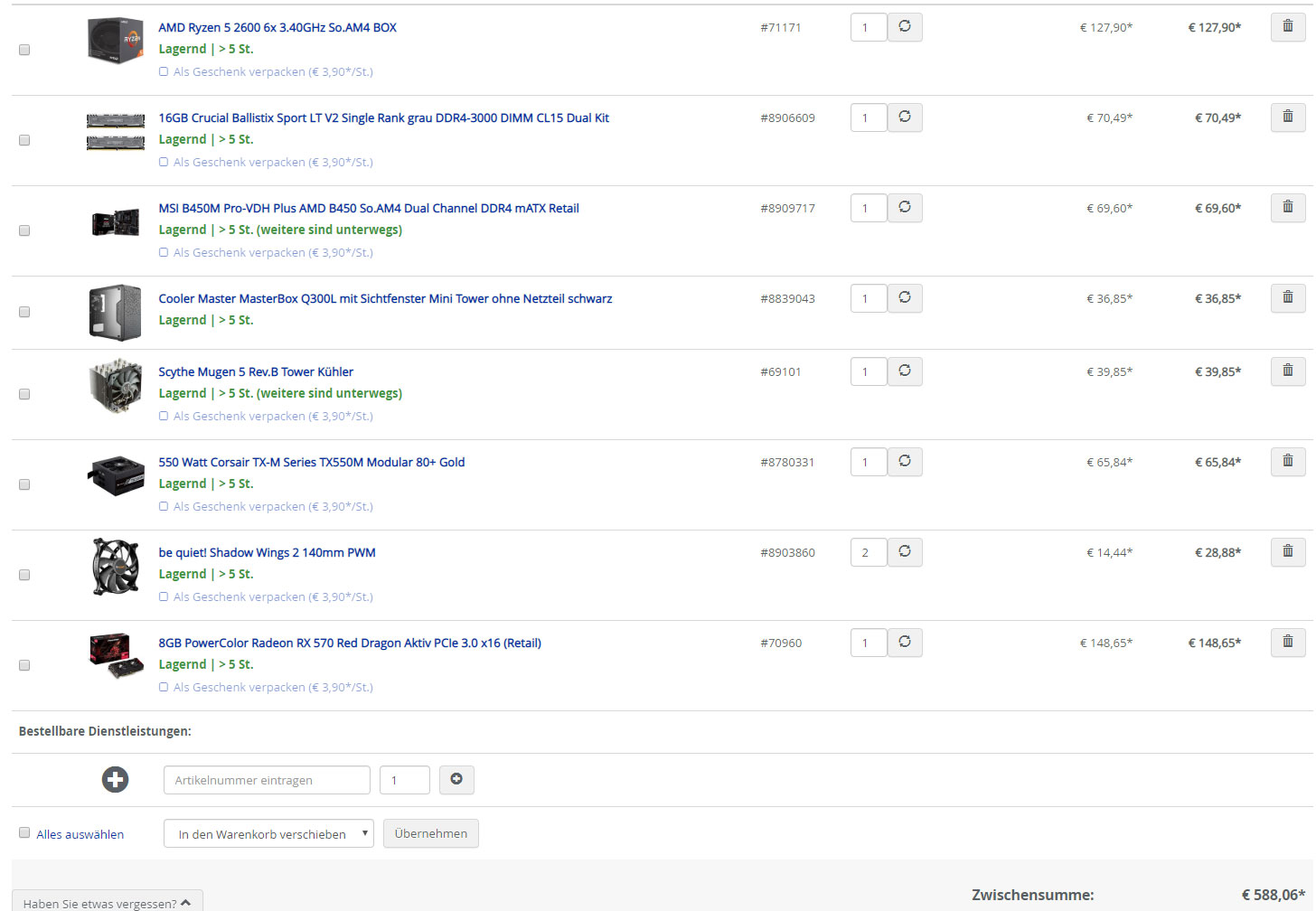

So, nun habe ich dank euch ein neues finales Setup...
gibt es noch weitere Anmerkungen oder Änderungen?
1000 Dank schon einmal
m.2 habe ich und Win10 hole ich Key

1) Welche Festplatte wird eingesetzt? Falls m2, ist sie hier aufgelistet? (siehe Bild, dort ganz unten)
2) Würde diese Grafikkarte nehmen, da leiser: https://www.mindfactory.de/product_...ulse-Aktiv-PCIe-3-0-x16--Retail-_1295291.html
Siehe hierzu: https://www.computerbase.de/artikel...nd_leise_die_kleine_sapphire_rx_570_itx_pulse
und https://www.computerbase.de/artikel/grafikkarten/radeon-rx-570-580-quiet-silent-bios-test.59221/
3) Wie wird der Monitor verbunden? HDMI, DP, DVI?
4) Arbeitsspeicher: Hier würde ich auf 3200er cl16 gehen. https://www.mindfactory.de/product_...le-Rank-grau-DDR4-3200-DIMM-CL16_1294176.html (falls ab Montag verfügbar)
Liebe Grüße
Reaktionen: elpeon

Festplatte wäre: Samsung 970 EVO Nvme M.2 250GB
Grafikkarte habe ich gewechselt, danke!
Arbeitsspeicher auch, danke.
Monitore sind beide mit HDMI ausgestattet...
Beste Grüße und Danke
Reaktionen: masterkruk
Super, dann sollte alles passen :)

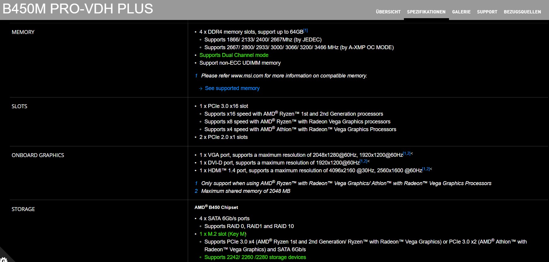

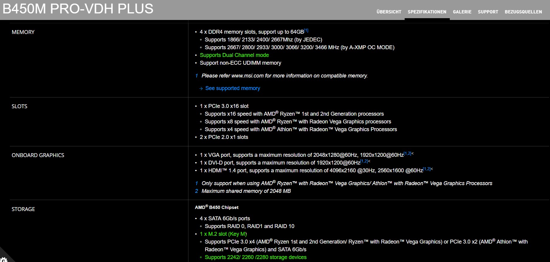

Wenn es beim "MSI B450M Pro-VDH Plus" geblieben ist, dann ja. Das Board verfügt über eine M.2 Schnittstelle:
Erweiterungsslots:
1x PCIe 3.0 x16, 2x PCIe 2.0 x1, 1x M.2/M-Key (PCIe 3.0 x4/SATA, 2280/2260/2242)
Quelle
Reaktionen: masterkruk und elpeon
Ja genau, das passt. Wäre schön, wenn du vom fertigen PC dann berichtest. LG
