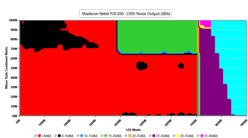

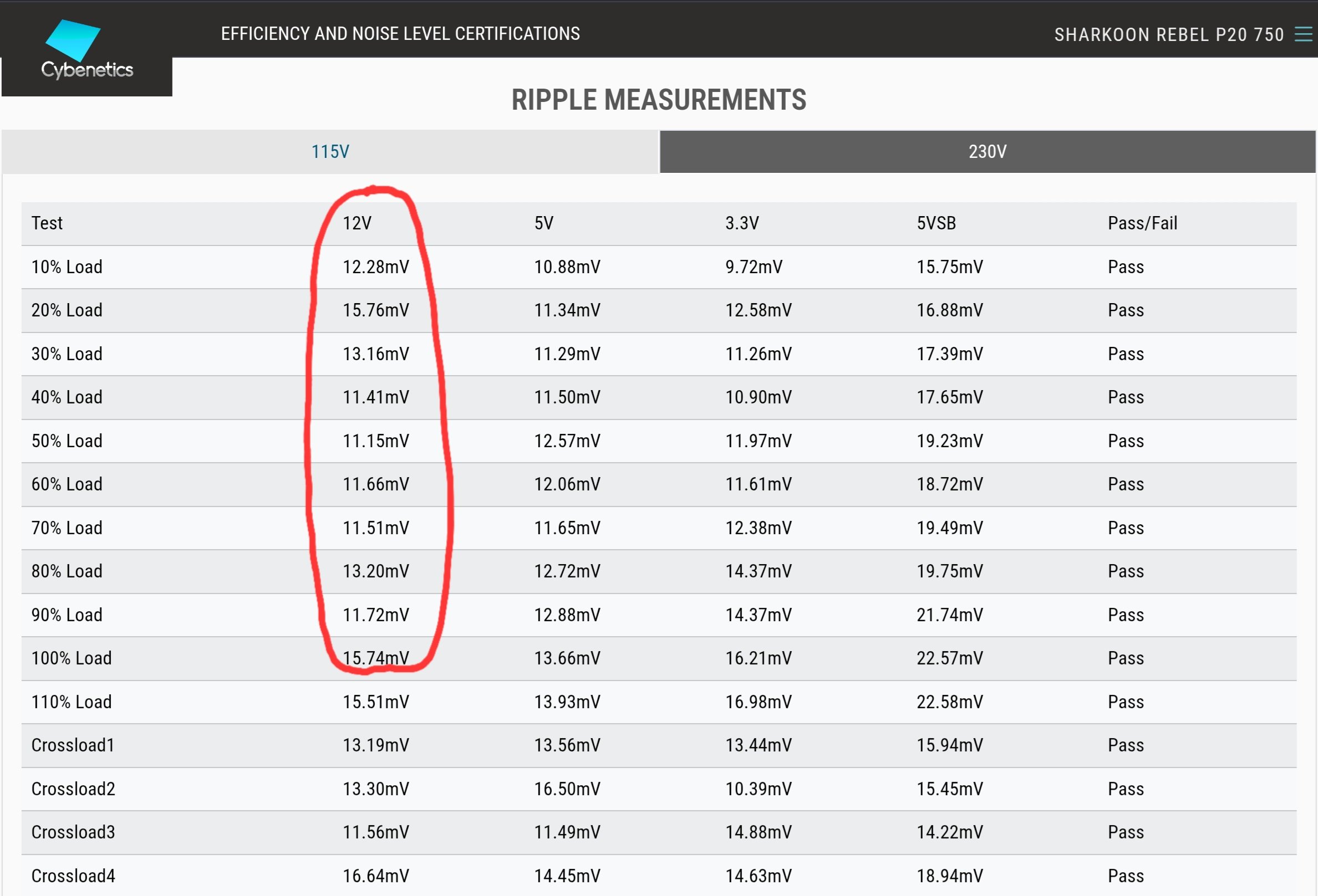

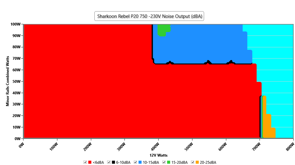

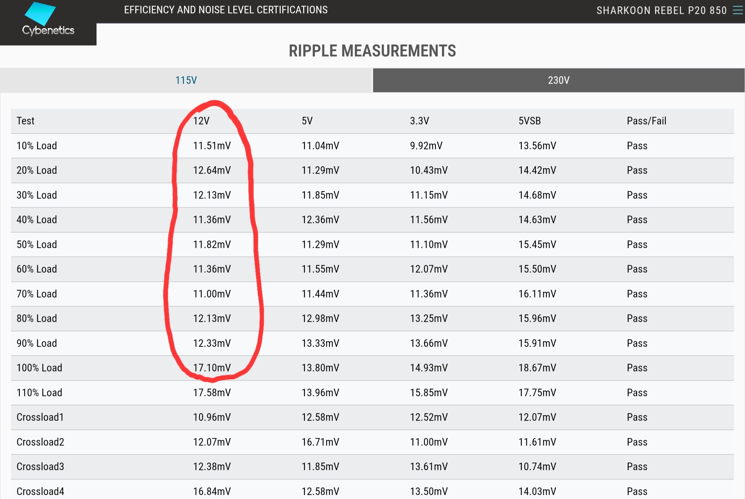

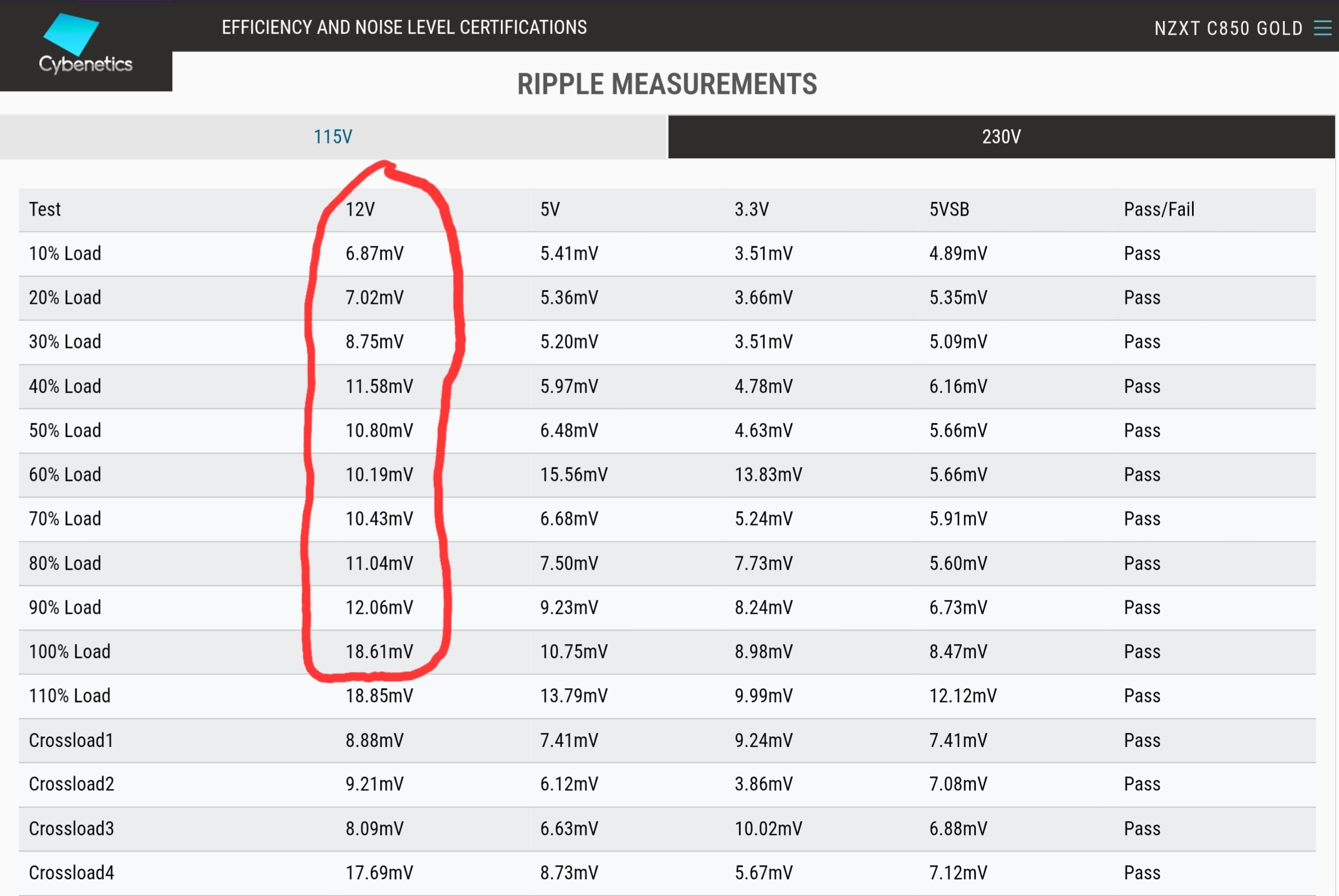

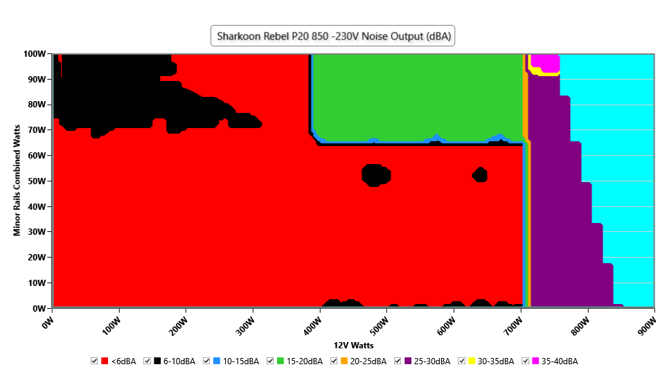

Anbei der Prüfberichte für das Sharkoon P20 750W, 850W und dem C850 und warum die P20 Serie so interessant ist.
https://geizhals.de/sharkoon-rebel-p20-white-750w-atx-3-1-a3316460.html
Quelle: https://www.cybenetics.com/evaluations/psus/2392/
https://geizhals.de/sharkoon-rebel-p20-white-850w-atx-3-1-a3316457.html
Quelle: https://www.cybenetics.com/evaluations/psus/2388/

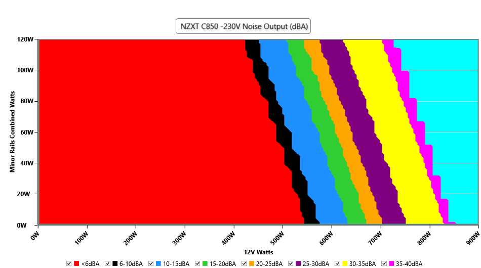

https://geizhals.de/nzxt-c-series-c850-gold-850w-atx-3-1-pa-8g2bb-eu-a3224287.html
Quelle: https://www.cybenetics.com/evaluations/psus/2451/

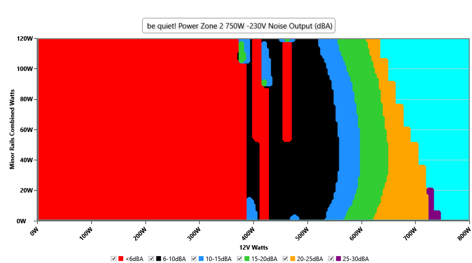

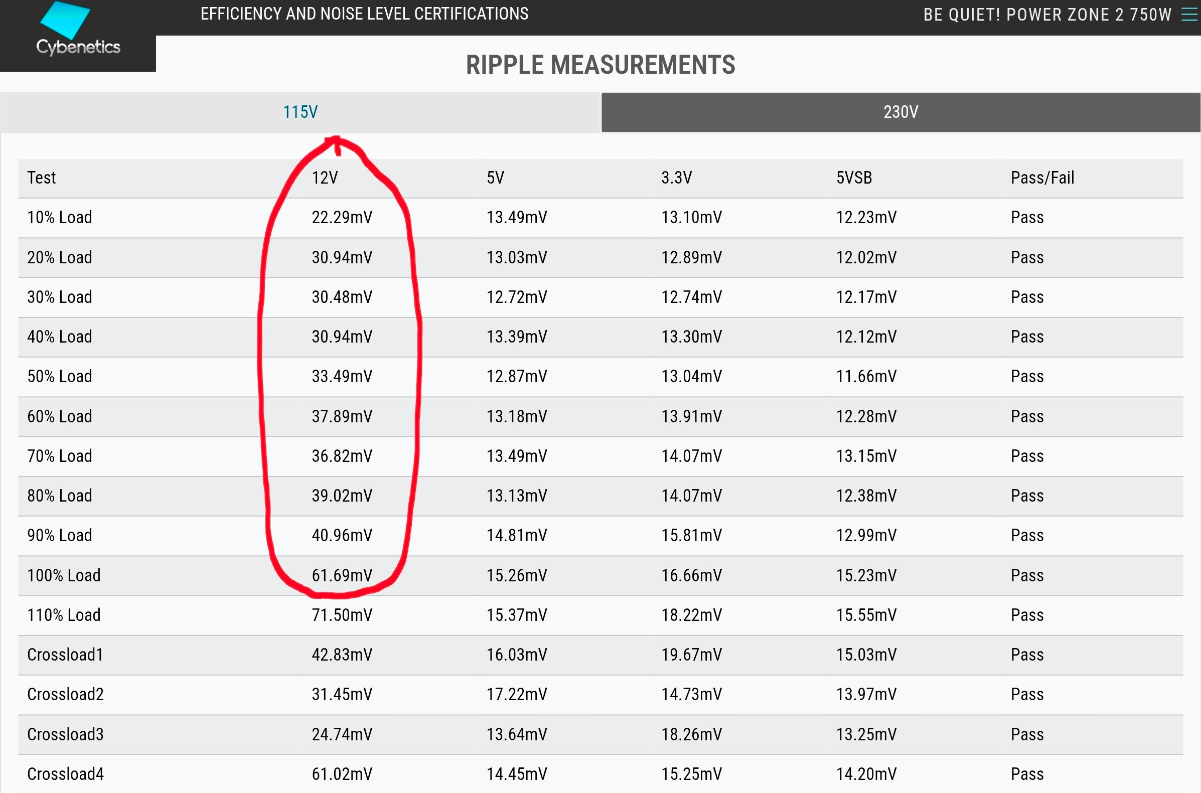

Hier noch das Negativbeispiel Power Zone 2 750W, das 850er und das 1000er sehen nicht besser aus. :p
https://geizhals.de/be-quiet-power-zone-2-750w-atx-3-1-bp006eu-a3398966.html
Quelle: https://www.cybenetics.com/evaluations/psus/2681/
Setze die Daten also jetzt noch ins Verhältnis zum aktuellen Marktpreis und entscheide dementsprechend.

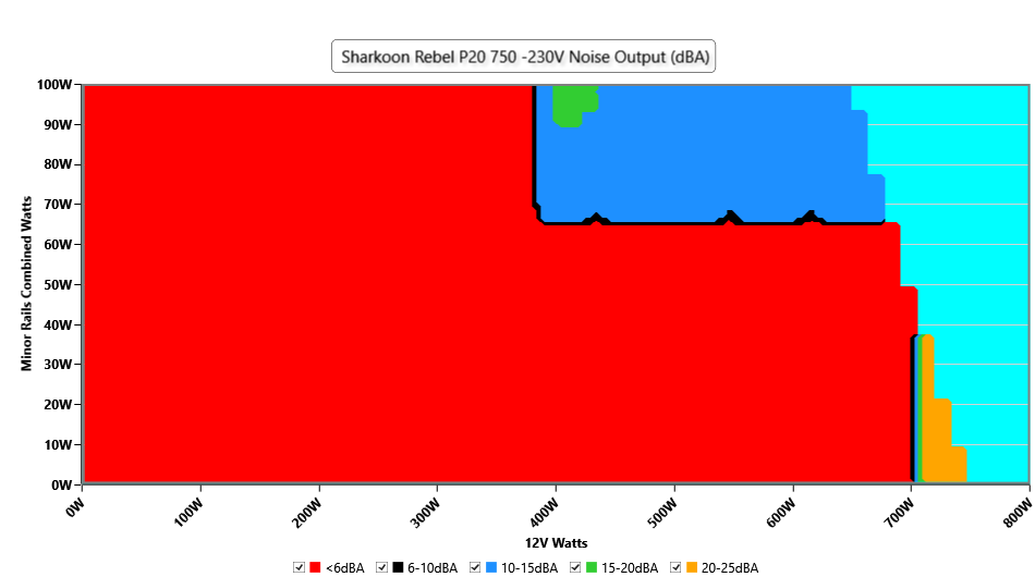

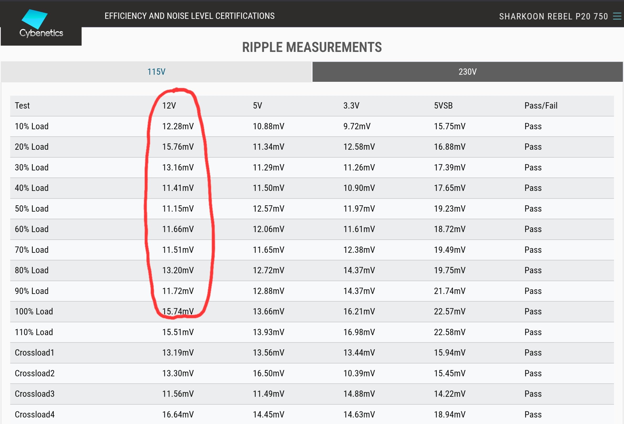

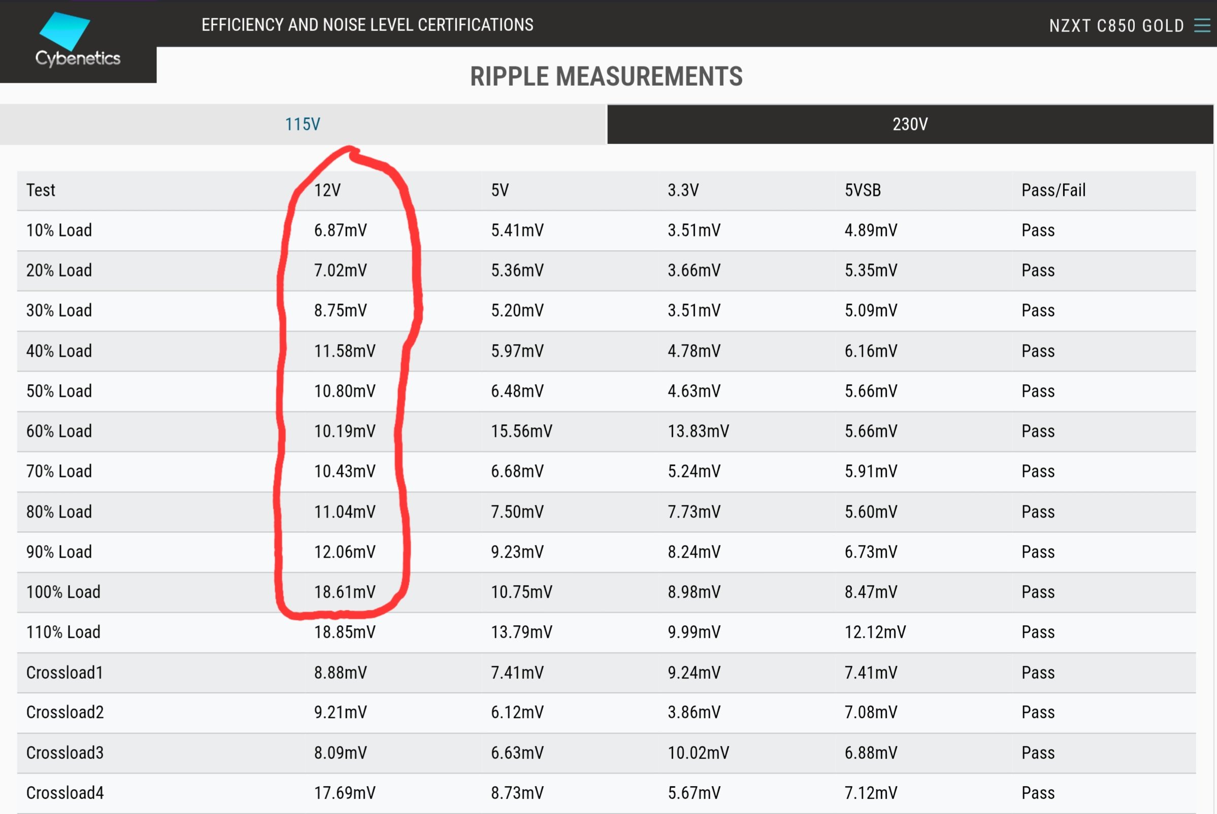

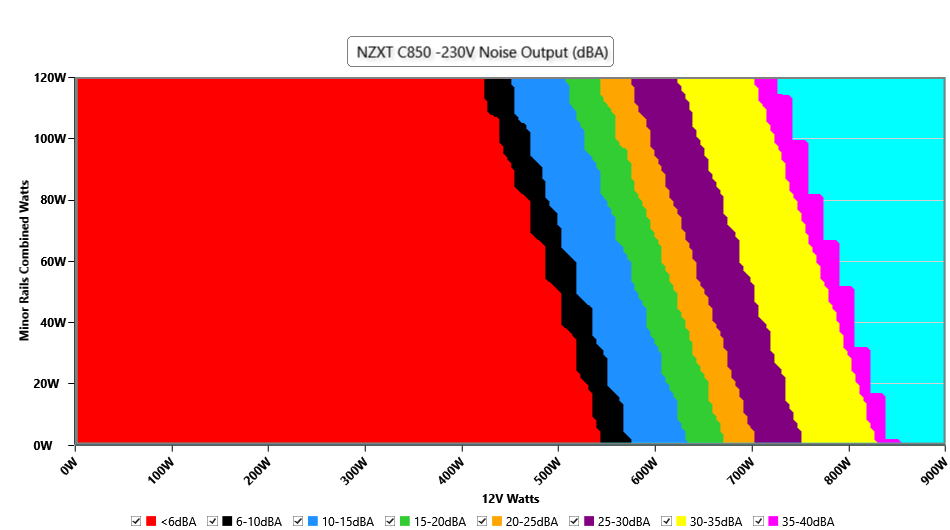

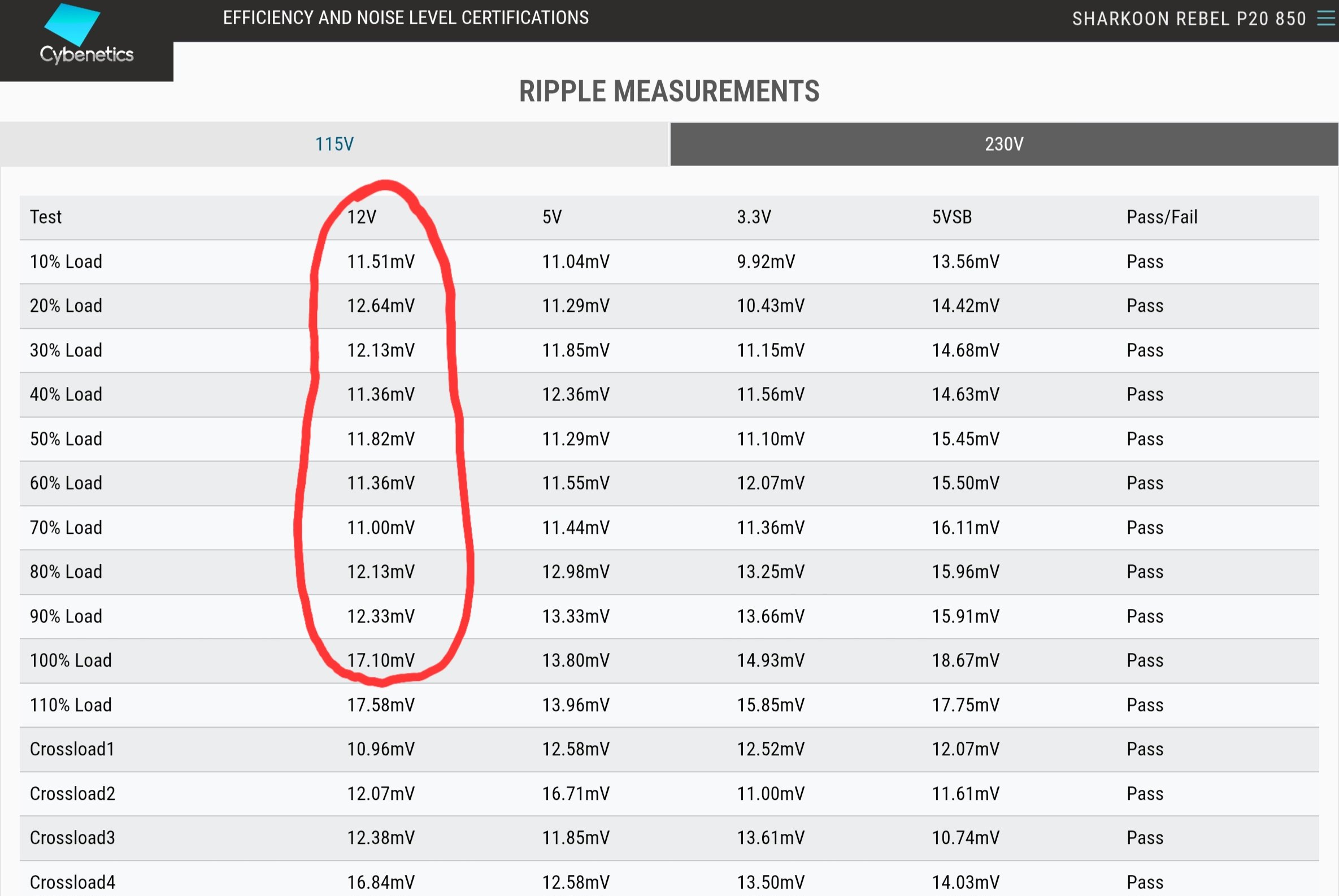

Anhang anzeigen 1675597Anhang anzeigen 1675606
Anhang anzeigen 1675598Anhang anzeigen 1675605
Anhang anzeigen 1675599Anhang anzeigen 1675604

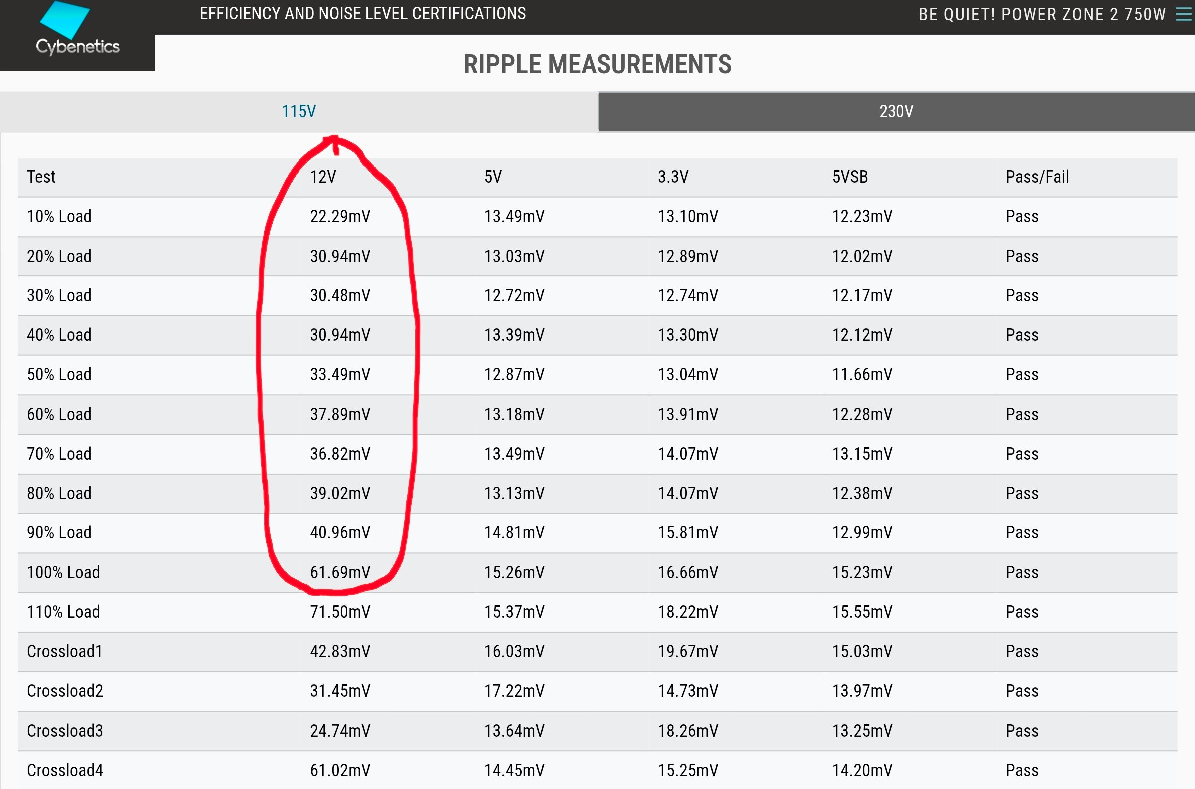

Anhang anzeigen 1675607Anhang anzeigen 1675612

maku schrieb:
Warum würdest du konkret das P20 vorziehen?
Weil die Preisleistung aktuell sehr gut ist und das PSU einen weiteren Bereich hat (0-700W) in dem es leise bleibt, das C850 und das MPG drehen 100W bis 200W früher auf als das P20er.
P/L
Beim C850 sah in dem Test (nach meinem Verständnis) die Lüfterkurve besser aus.
im Cybenetics-bericht zum P20 ist mir da jetzt nichts negatives aufgefallen. was stört dich hier?
KarlsruheArgus schrieb:
und das PSU einen weiteren Bereich hat (0-700W) in dem es leise bleibt, das C850[...]drehen 100W bis 200W früher auf als das P20er.
allerdings mit deutlich niedrigeren RPM. laut Cybenetics ist das C850 im aktiven bereich bis 70% last deutlich leiser. bei 90% last aufwärts ist es deutlich lauter, aber sofern man keine fette customwakü hat macht das in der praxis wohl auch keinen unterschied. und üblicherweise wählt man das NT ja auch so dass dieser lastbereich nicht erreicht wird.
Ich denke mal der Lastbereich wird bei meinem angedachten Setup (vermutlich nie) nicht erreicht.

@maku:
maximale volllast auf allen komponenten gleichzeitig könnte die 600W knapp knacken. mit ~125W-limit bei der CPU unter 500W. gaming (deutlich) unter 450W, oft auch unter 400W. wenn man die graka undervoltet kommt man auch ohne (spürbaren) leistungsverlust auf unter 350W. immer ausgehend von ner voll ausgelasteten graka.
in dem bereich ist das C850 auf dem papier leiser, nen unterschied wird man aber nicht hören, bzw nur mit dem ohr am NT.
einfach noch mindestens 12 stunden mit der bestellung warten und der preisvorteil des P20 hat sich auch nahezu erledigt:evillol:
