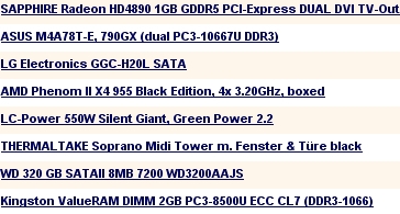

Hallo Zusammen :D
ein freund von mir will sich aus beigefügter Liste eine PC zusammenbauen (für filmbearbeitung und zeitweise spielen soweit ich weiss)
passt die oder könnte man da was besser machen??
danke + lg :p

Ich würde auf alle fälle 4GB Arbeitsspeicher nehmen und auf alle fälle ein anderes Netzteil. Die LC-Power Netzteile sind Müll und rauchen bei einem solchen System nach ner bestimmten Zeit, wenn nicht sofort ab.
Gute Netzteilmarken: Tagan, Enermax, Seasonic
Und nimm nicht die AAJS, sondern die AAKS. Die hat 16MB Cache.
was tobi schon gesagt hat dass nt geht mal garnicht
weitere alternativen sind coolermaster(zB silent pro) oder seasonic
außerdem dass mit dem gehäuse ist zwar geschmackssache, aber meiner meinung nach wirkt es durch das viele plastik an der front einfach billig und hässlich

die zusammenstellung ist SEHR ok
bis auf das mit dem Ram perfekt abgestimmt,
HDD könnte größer sein, vom P/L her mindestens 500gb

wenn er kein anderes Netzteil nimmst, dann ist er nicht lange glücklich, wenn der PC überhaupt anläuft.
joa, ich würde auch nen anderes Netzteil, beispielsweise das Corsair ProModu525W+ oder das Coolermaster SilentPro M500, und die WD 6400AAKS mit 16mb Cache holen. Die ist übrigens momentan bei ZackZack von Alternate im Angebot für 49,99. http://www.zack-zack.eu/html/detail/zackzack.html?itemId=1198

was ist denn an dem netzteil auszusetzen?
Ganz einfach: Es ist ein Lc Power NT und diese dinger sind halt Schrott. Auf Planet3d gibt es einen Vergleich zwischen Marken NTs und low-budget NTs mit ~400Watt. Das LC Power NT mit 420 Watt hat das zweitschlechtestes Ergebnis.
@TE: Ich würde dir ein Tagen NT empfehlen: Die Superrock-Serie ist effizient, leise und günstig

Das Netzteil ist Dreck (75% bestenfalls, Berichte über Lebensende per Stichflamme gibt es genug und die 550W sind totsicher gelogen [nach 300 dürfte Ende sein], Laut ohne Ende...), ansonsten wirkt der Gedanke, von Videobearbeitung zu reden, dann aber nur 2GB RAM und eine Winz-Festplatte einzuplanen, etwas lachhaft.
Die dicke CPU lohnt hier mal. Platte: 2x 1TB WD Black und das dann als Raid0. RAM: bei 8GB fangen wir mal an. Das Geld sparen wir am besten an der Grafikkarte ein, die ist nämlich für Video-Bearbeitung scheißegal.
