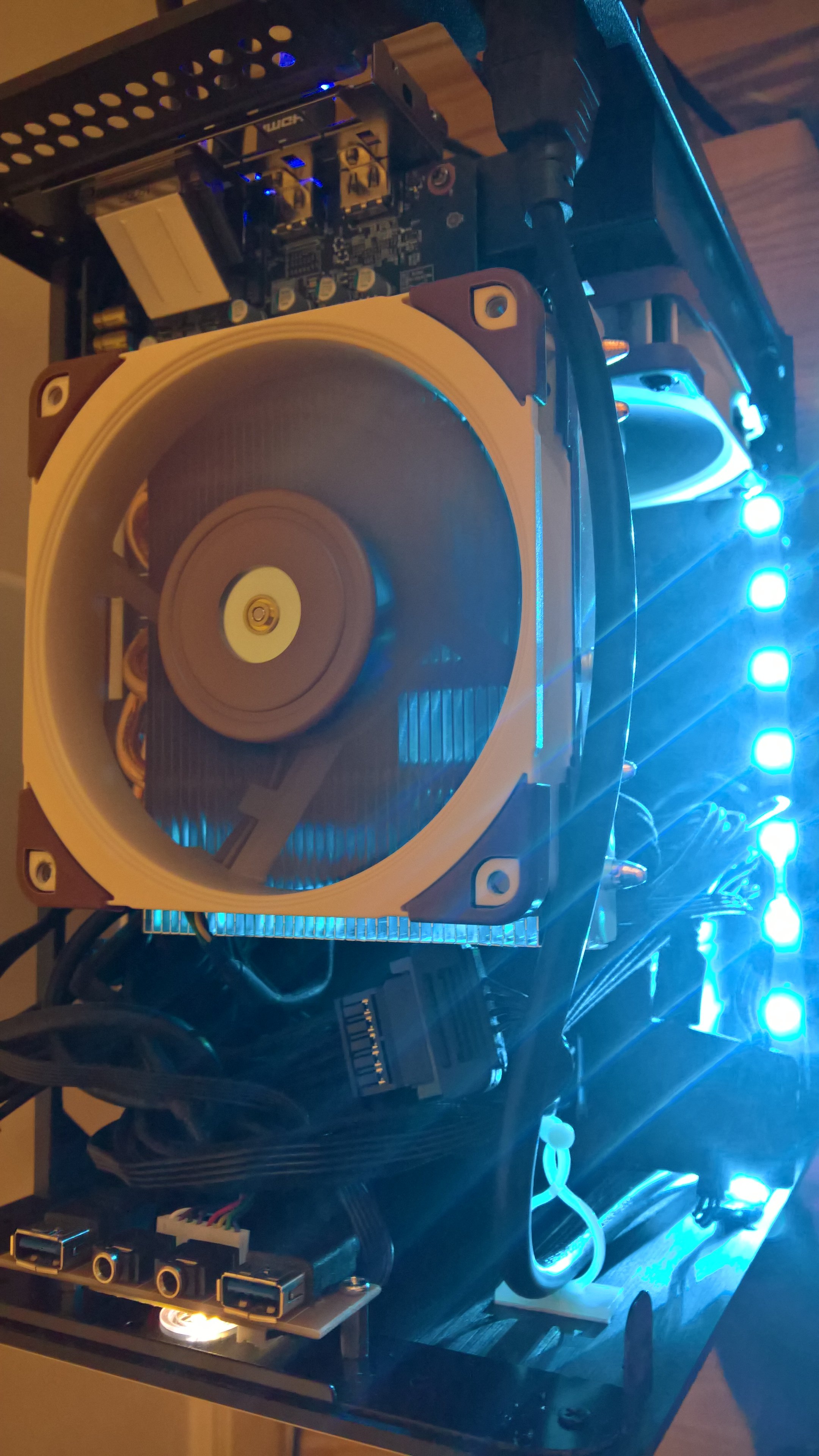

Ich habe selbst das Corsair SF450 mit einer MSI GTX 1060 Aero ITX 6GB und mit einem Artic Accelero Mono Plus VGA-Kühler. So passt es super und der Einbau ist auch gut machbar. Es war für mich der erste PC, den ich gebaut habe.
Das Bild ist die Draufsicht nach dem Umbau der Grafikkarte. Hier kann man ganz gut sehen, dass man den Platz über dem SFX-Netzteil gut nutzen kann. Dann ist es am Ende aufgeräumt und man hat einen schönen Blick durchs Fenster. Es macht Sinn, die neuen SF-Netzteil mit 80+ Plantinum zu nehmen, da diese gleich gesleevte Kabel haben. Sieht einfach besser aus. Ich musste sie nachkaufen, was viel teurer war...
