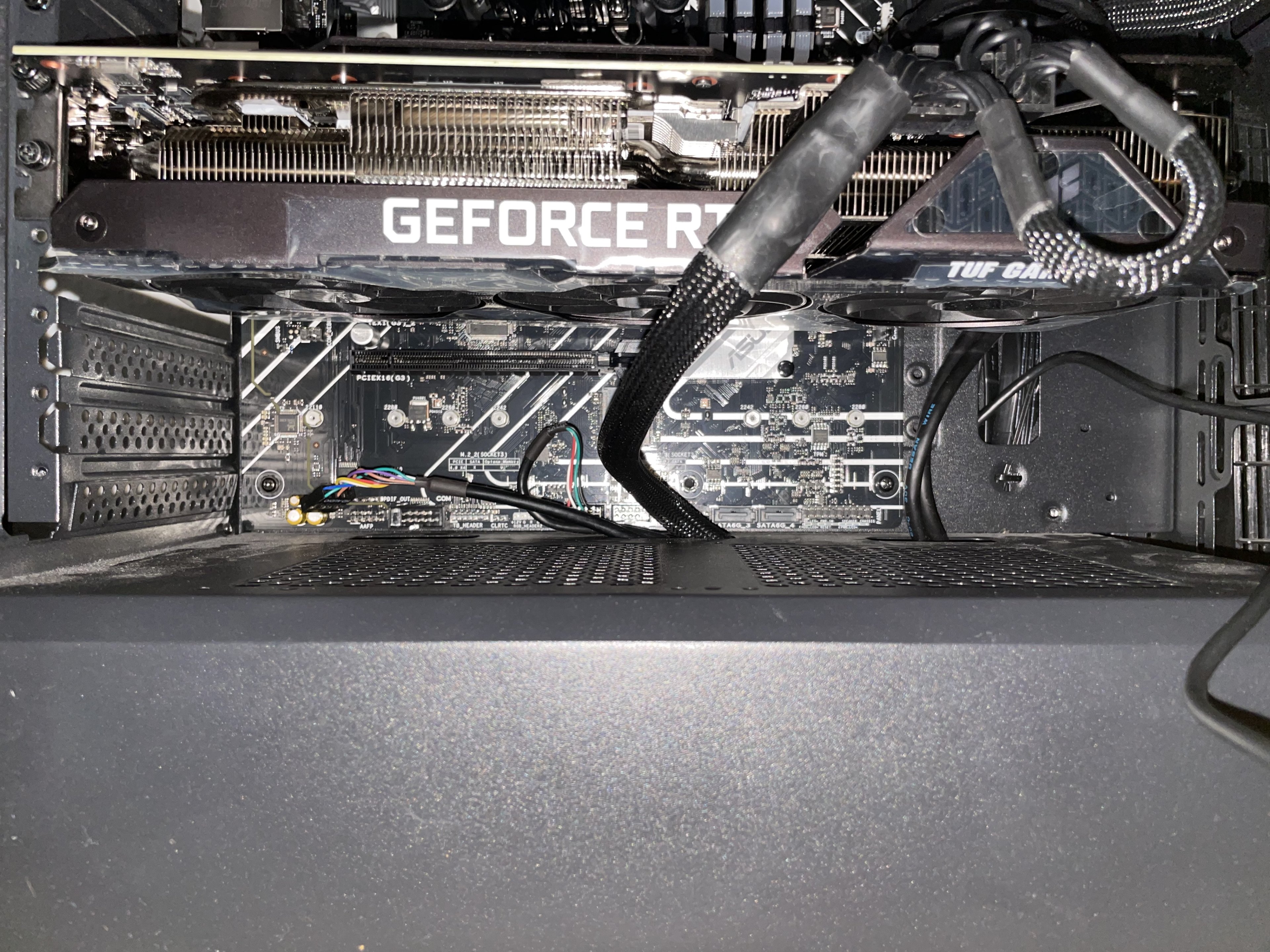

Ich hab mir ne 3070 ti , einen i5 12400f , und ein corsair 650i geholt und zusammen gestellt .. bräuchte unbedingt jemanden der sich das anschaut per facetime oder sonst was .
Hab echt schiss die kiste anzuschmeissen da ich es novh nie gemacht hab 😅

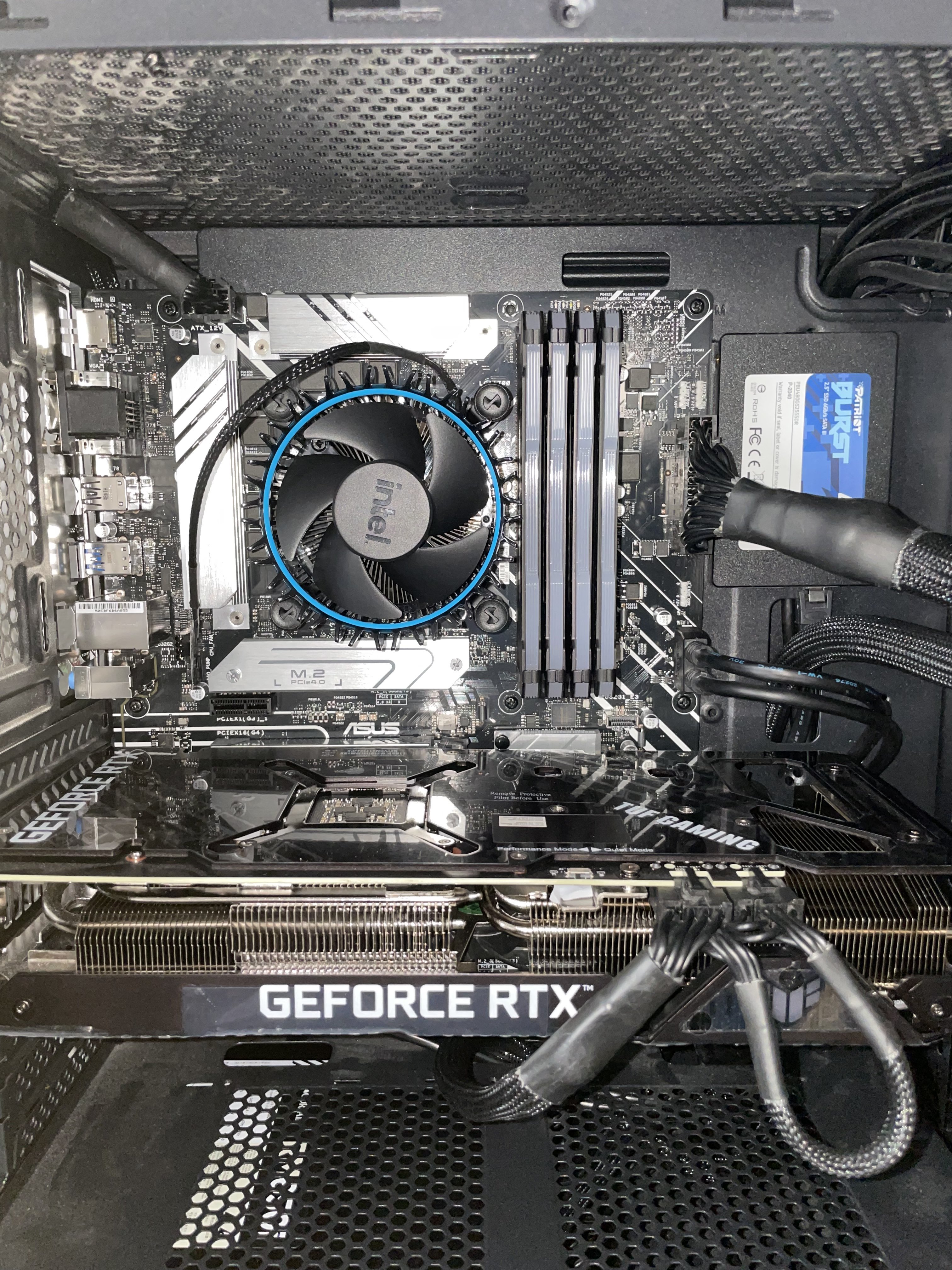

Sieht auf den ersten Blick ganz gut aus, der PC wird aber beim Drücken des Powerknopfs keinen Mucks von sich geben da du das Front Panel nicht angeschlossen hast.

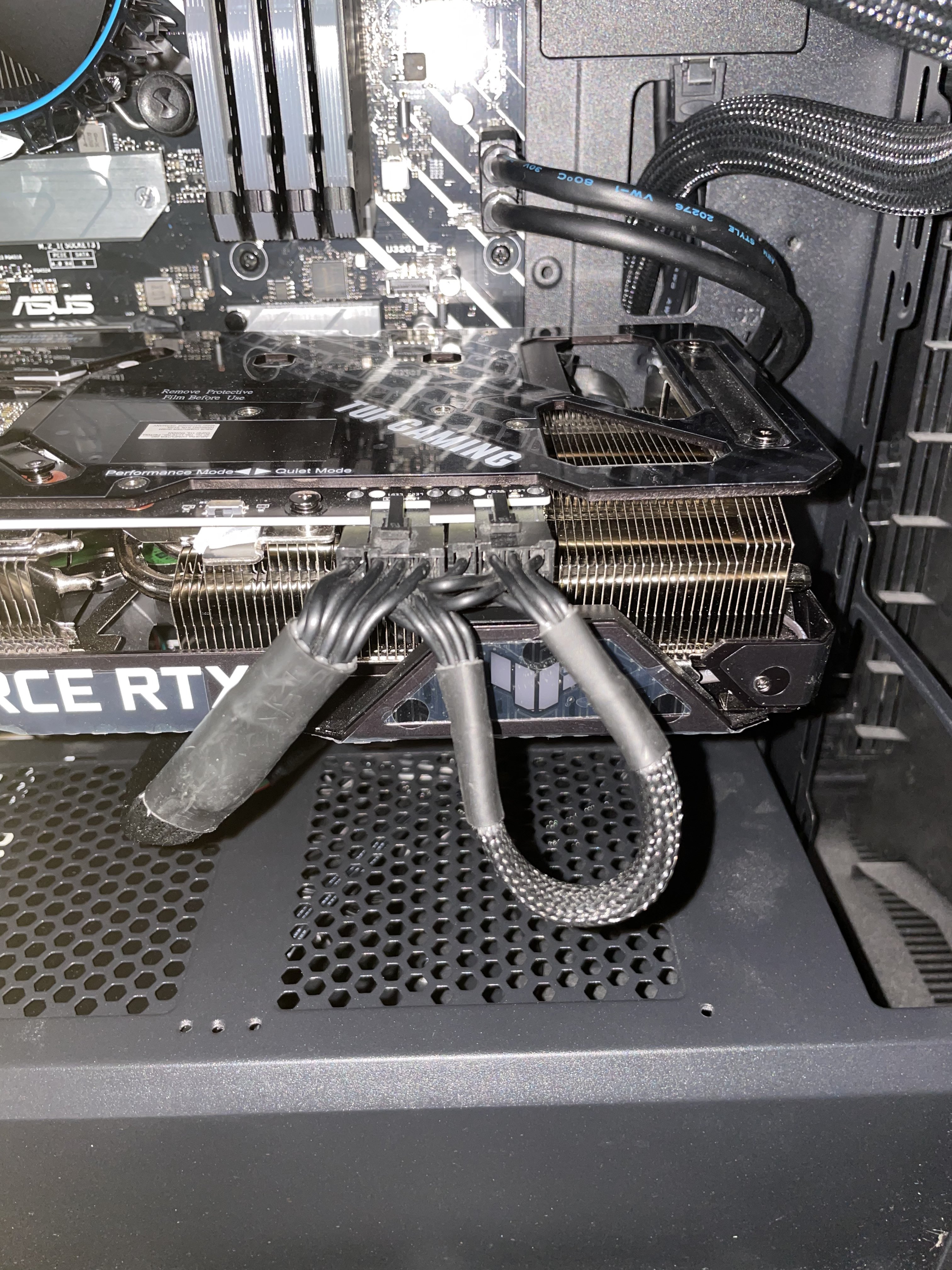

Zusätzlich solltest du die Grafikkarte mit einzelnen Kabelsträngen anschließen:

solange du abstandshalter zwischen gehäuse und motherboard hast (und du hast oben mitte eine schraube vergessen) steht einem start nichts im wege.
nachdem du das frontpanel angeschlossen hast

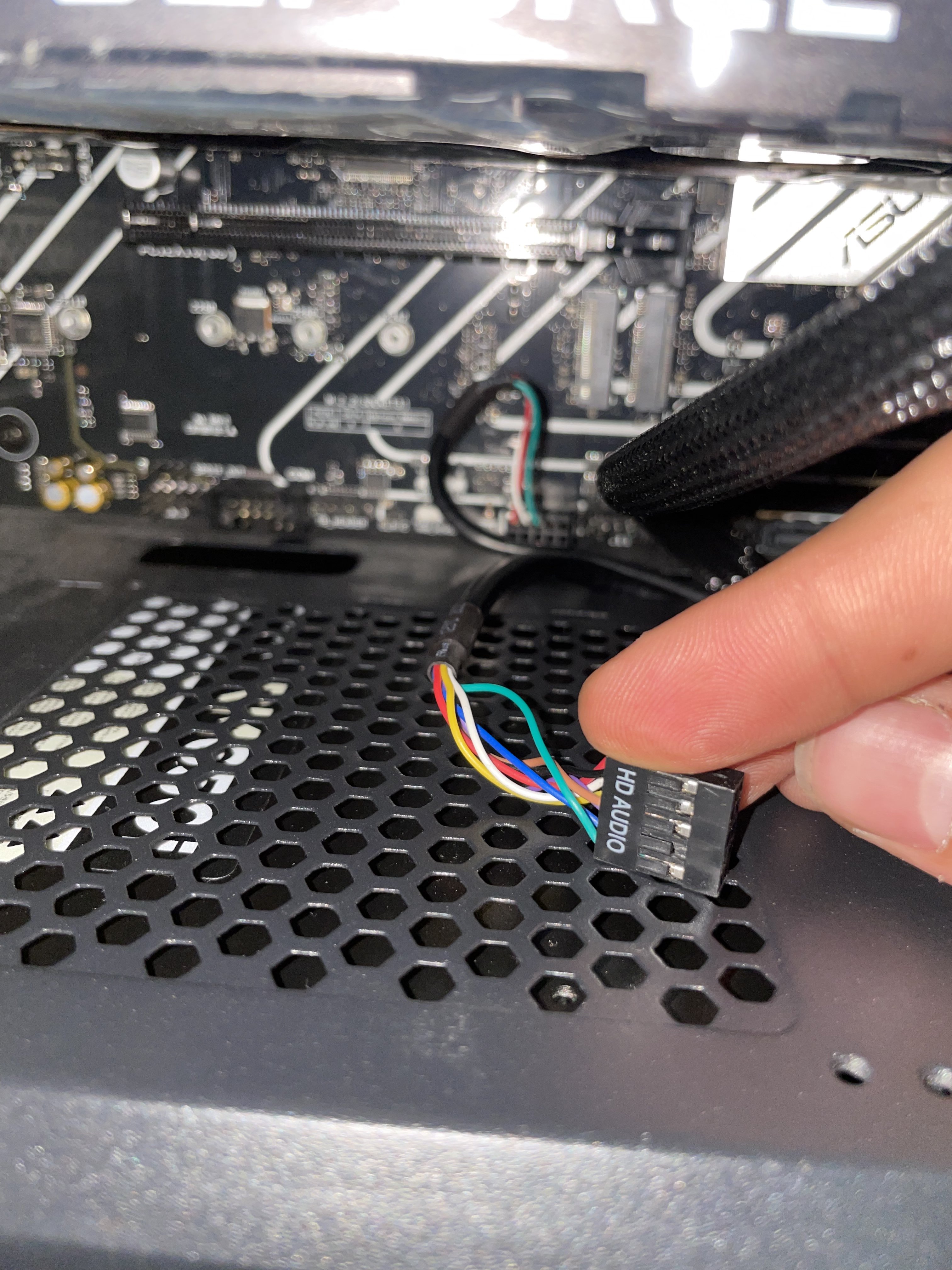

Wo und wie du den Audio-Connector anschließen musst steht in der Anleitung.
Gleiches gilt auch für den Power-Knopf, Reset-Knopf und eventuelle Power/HDD LEDs vom Front Panel.

Nee, die SSD muss noch mit Strom versorgt werden.
Ich sehe da nur SATA, was Daten aber nicht Strom ist.

Solange nicht ein Abstandhalter irgendwo falsch eingeschraubt ist und einen Kurzschluss verursacht halb so schlimm. Sind alle montierten Abstandhalter über einem Schraubenloch am Mainboard?

Noch zu tun:
1) Abstandhalter prüfen
2) SSD Strom einstecken
3) Front Header (Power-Knopf) einstecken (siehe Bedienungsanleitung)
4) Front Audio einstecken (siehe Bedienungsanleitung)
5) Idealerweise die GPU anschließen wie von @Drewkev gezeigt
Vor dem montieren vom Kühler hattest du die Plastikfolie über der Wärmeleitpaste (falls vorhanden) entfernt?

Mir ist grade aufgefallen - du brauchst mehr Gehäuse-Belüftung, sonst erstickt die arme 3070Ti
Hattest du zufälligerweise noch Lüfter für hinten und oben im Gehäuse mit gekauft?
Sonst würde ich diehier vorschlagen: https://geizhals.de/arctic-p12-pwm-pst-schwarz-acfan00137a-a1920167.html
Ohne aktive Gehäusebelüftung wird das mit 350~400W Abwärme nicht gut gehen.

Machs grad ordentlich beim ersten PC, da sind mir zu viele Fehler/Unachtsamkeiten und nochmal von vorne bauen schadet nicht deiner Erfahrungskurve.
und das netzteil hast du wenn ich das richtig sehe auch nicht nach Anleitung angeschlossen oder? du nutzt da 1 Kabel mit 2 steckern am Ende. Schau mal in die Anleitung des Netzteils, wie man es an der Grafikkarte anschliessen soll
Kann sein das ich mich irre, aber ich glaub die stecker stecken auch unterschiedlich tief / nicht ganz drin?
Ouh... da ist ja garnichts drin. 2 Vorne einer hinten wäre schon notwendig!

Wobei man bei dem zwischen Multi- und Single Rail umschalten kann - dann sollte es kein Problem sein.
