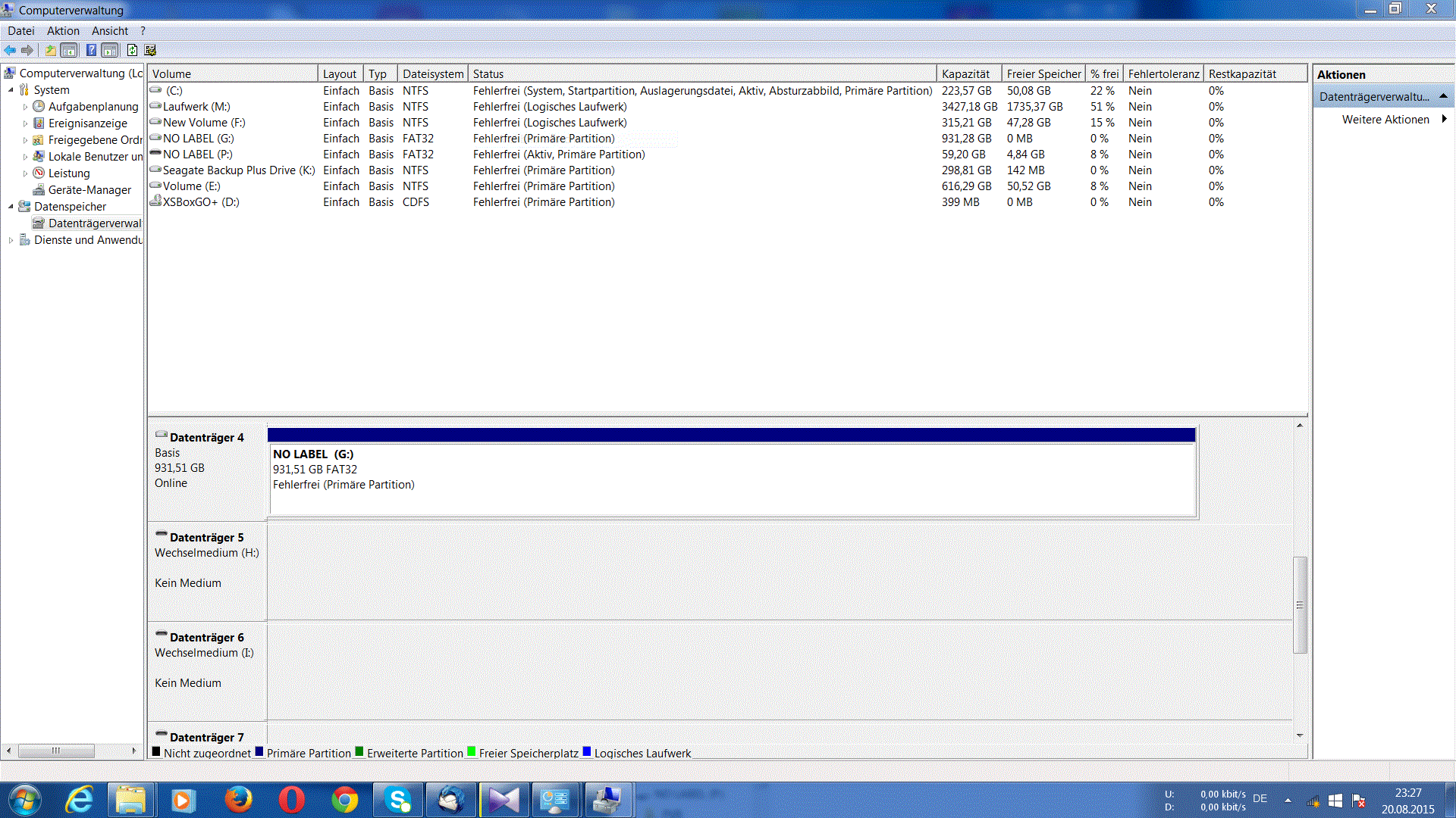

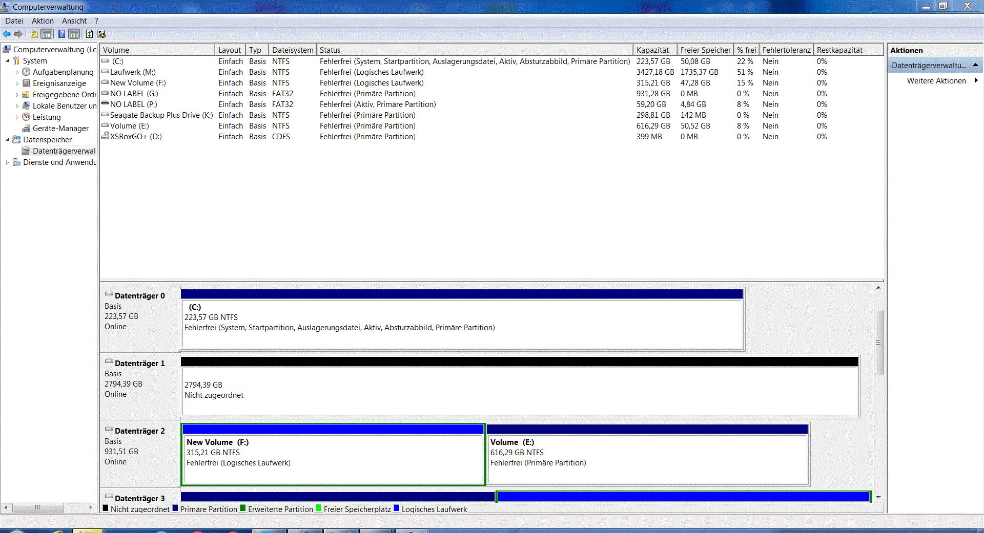

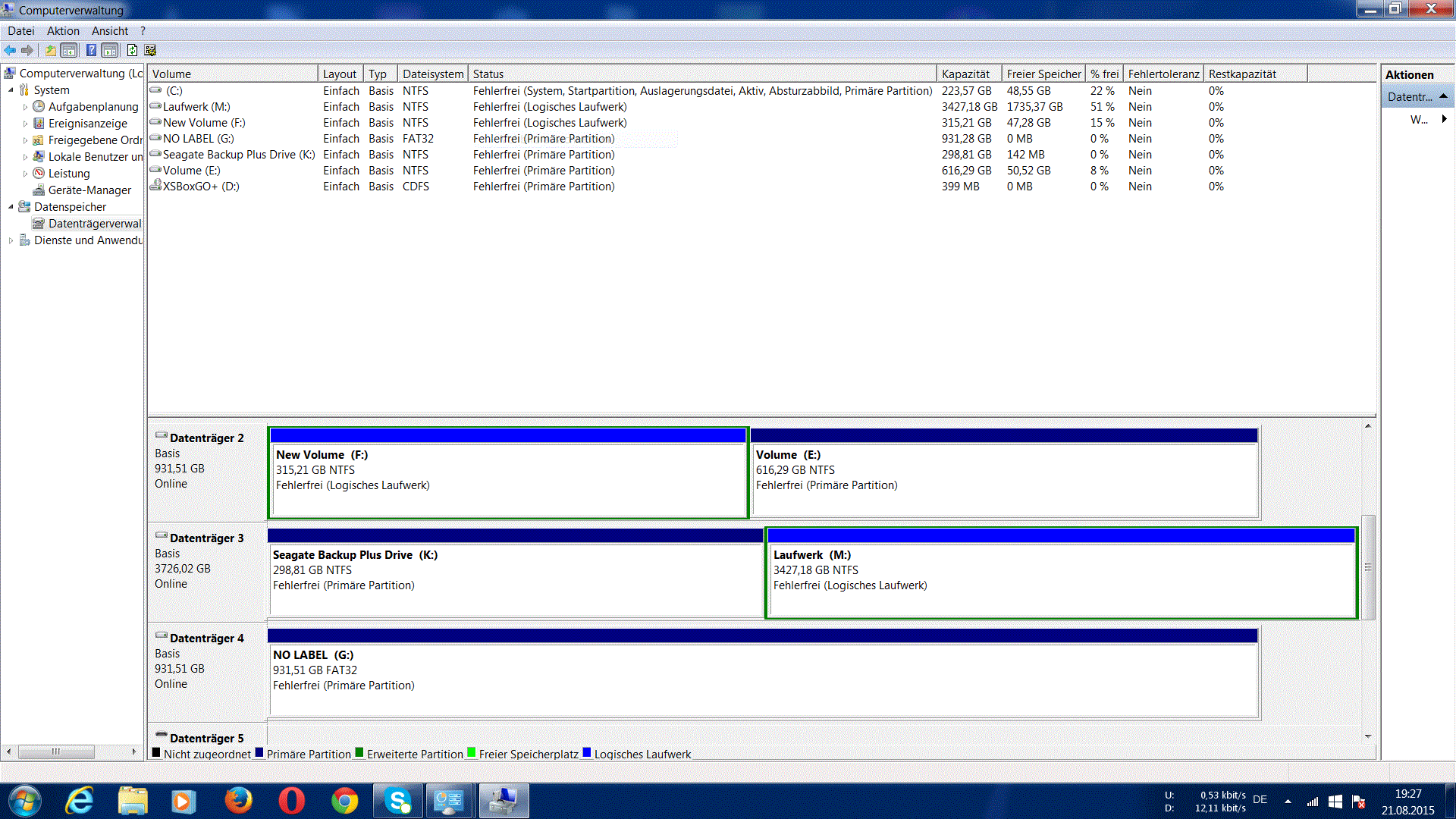

Stelle gerade auf meinen Gigabyte PC B85M-DS3Hmit i5,8 GB RAM und W ULTIMATE fest in der Datenträgerverwaltung das einzelne Laufwerke fehlerhaft anzeigen bzw Speicherplatz fehlt.Angefangen von der SSD;eine FP zeigt gar nichts mehr an,obwohl ich die Daten noch brauche und nicht gelöscht hatte.1 TB und 3 TB:Was kann ich tun? DATENTRÄGERVERWALTUNG 20 AUG.GIF 2.GIFDATENTRÄGERVERWALTUNG 20 AUG.GIF

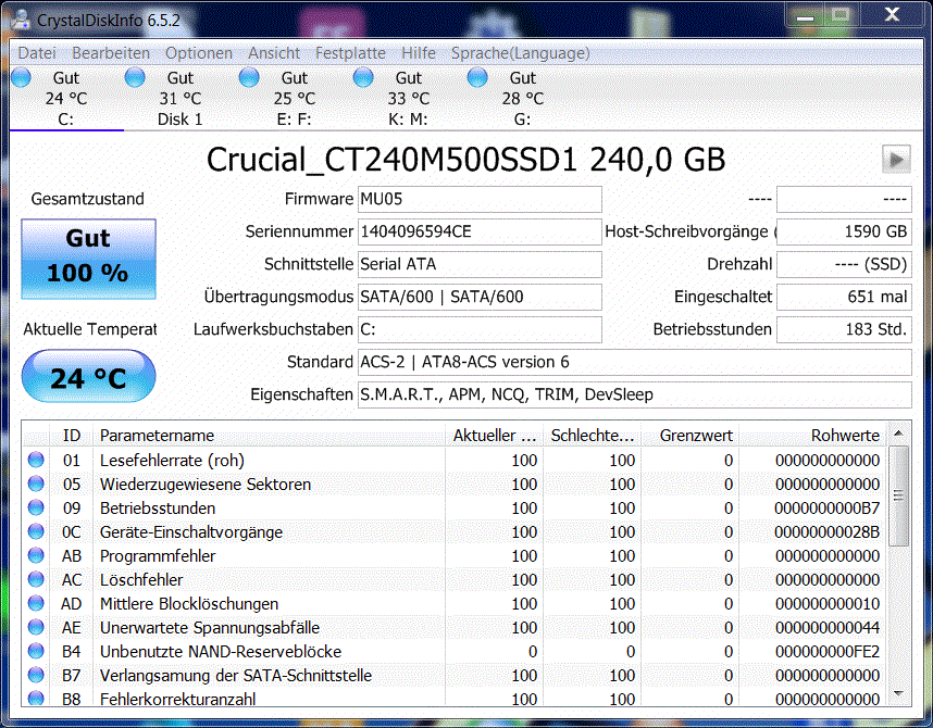

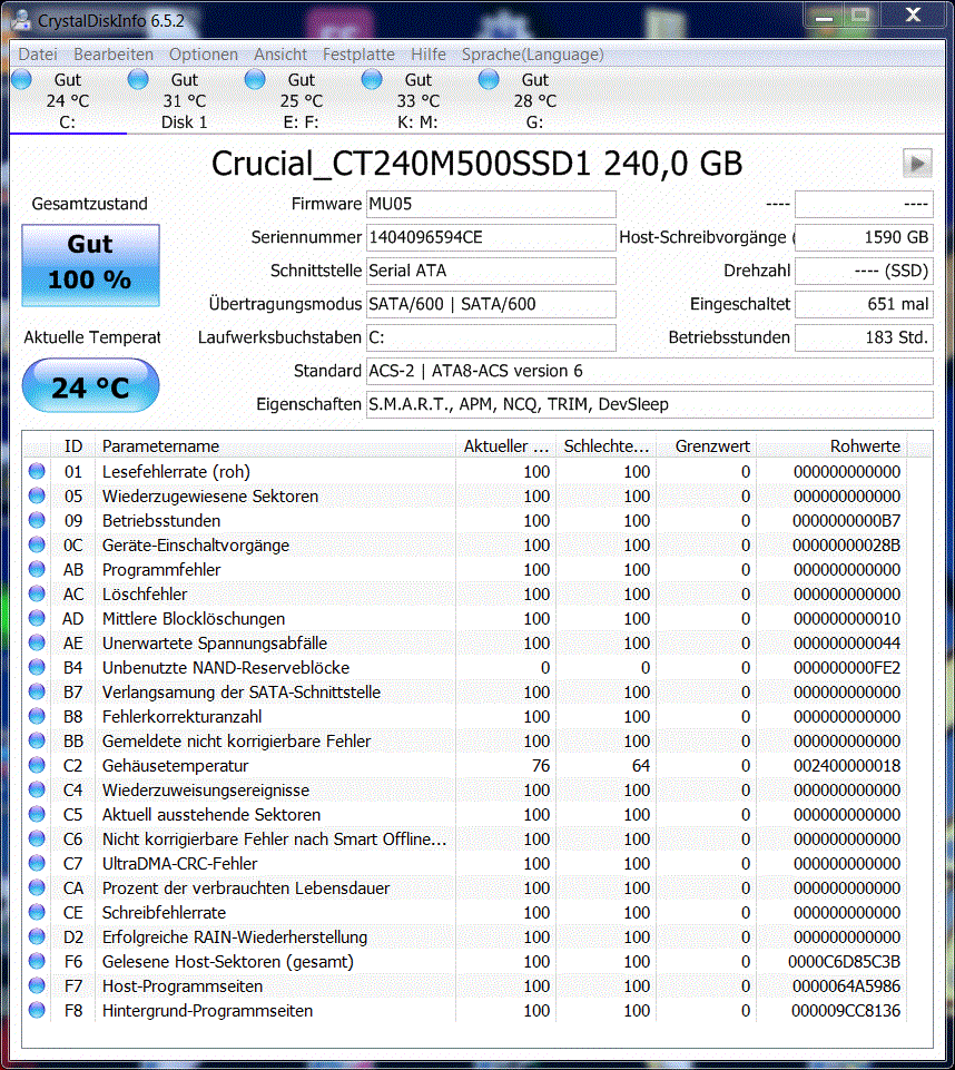

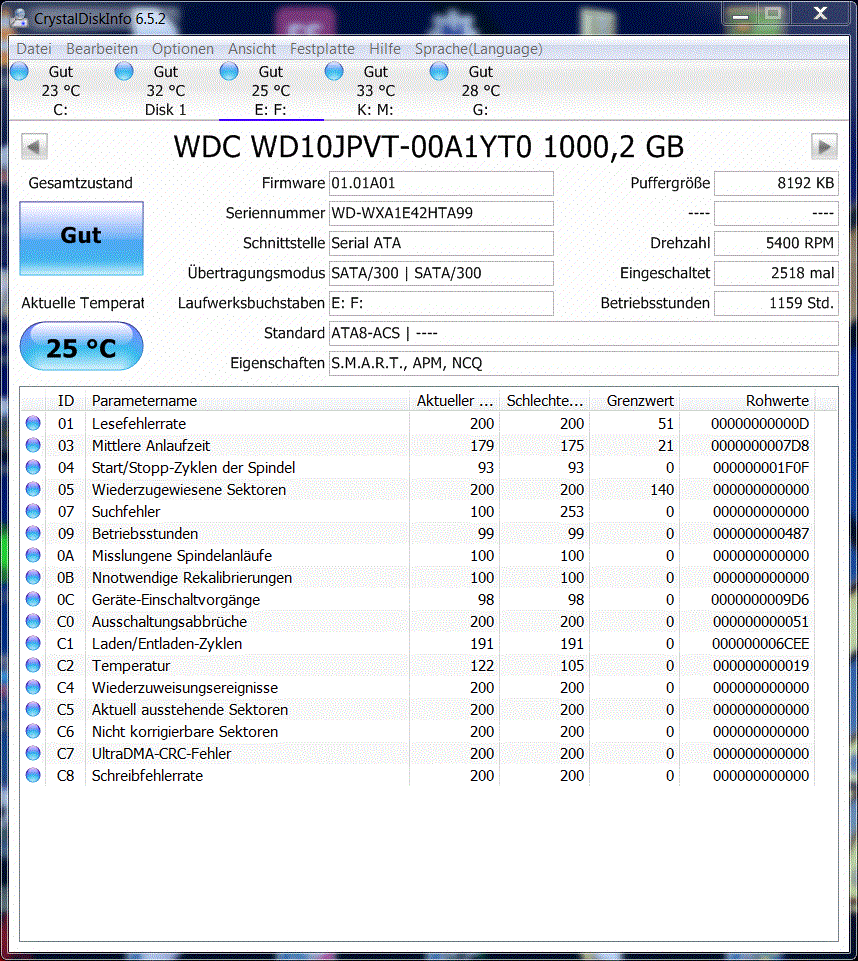

Nutze mal Chrystal Disk Info und Poste die Screenshots !
Was meinst du mit nichts anzeigen? Meinst du Datenträger 1? Ordne dem einfach mit Rechtsklick einen Laufwerksbuchstaben zu, dann siehst du die wieder im Explorer.

Dann poste noch mal einen Screenshot von Datenträgerverwaltung, ziehen aber den unteren Bereich größer, so dass man auch sehen kann was bei Datenträger 3 los ist, der ist ja auf dem Bild nur zu ahnen, nicht wirklich zu sehen.
Die ersten Screens und mit AUFZIEHEN KLAPPT ES NUR TEILWEISE.
DATENTRÄGERVERWALTUNG 20 AUG 3.GIF Als weitere Medien werden bis 8 keine angezeigt,da ext.z.Zt.nicht angeschlossen sind.

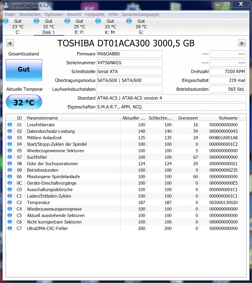

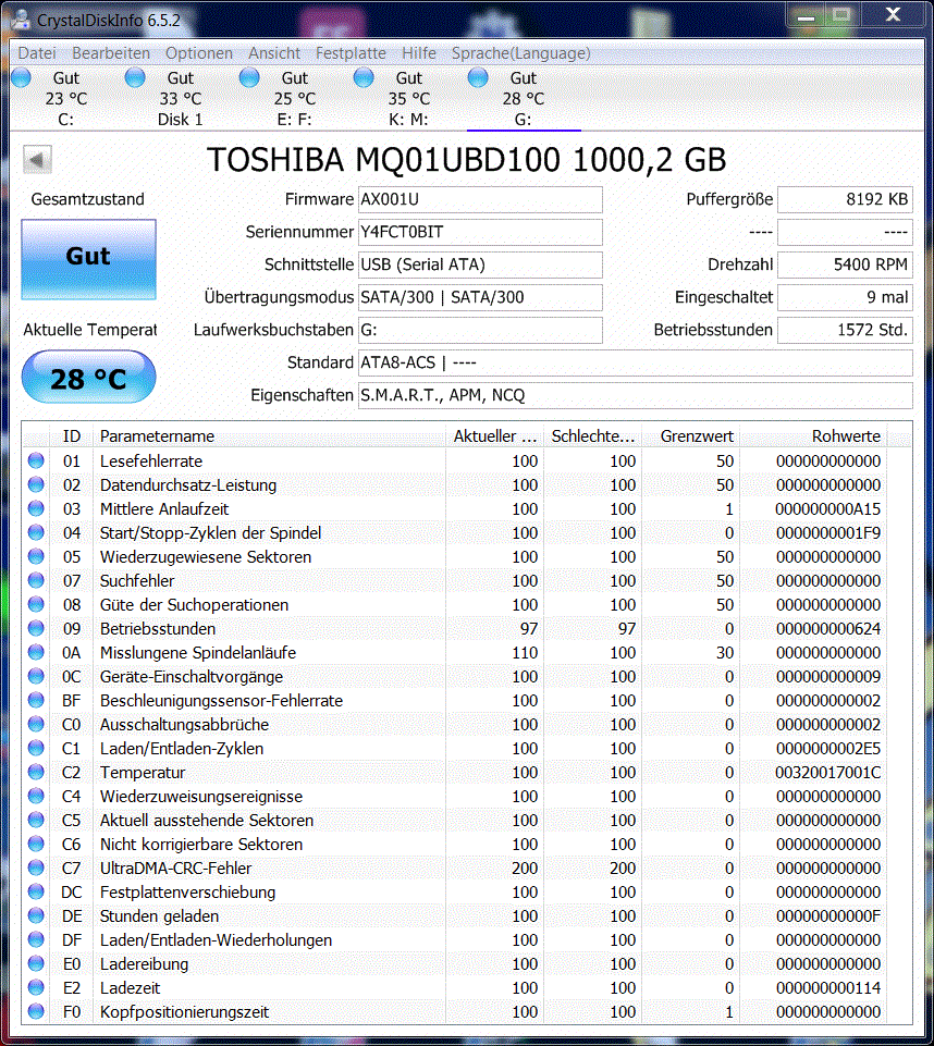

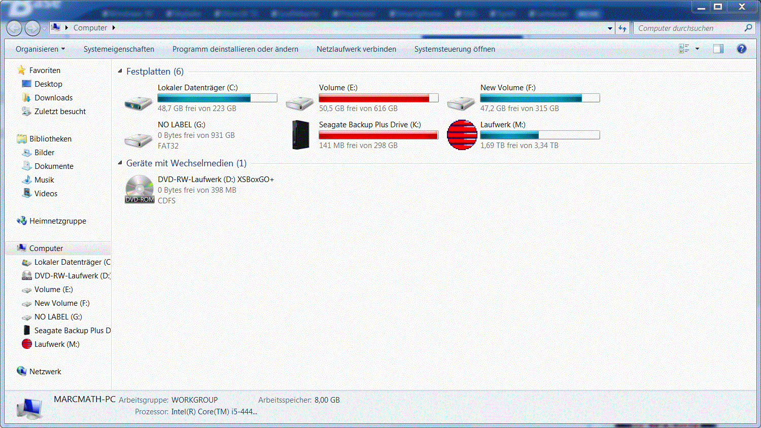

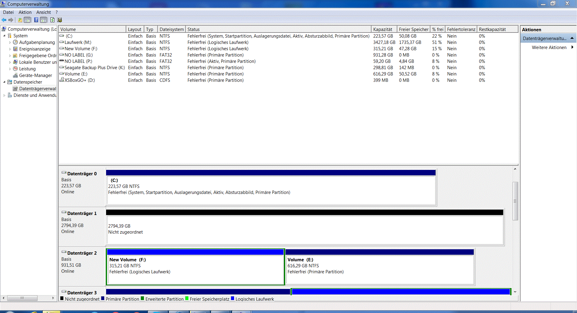

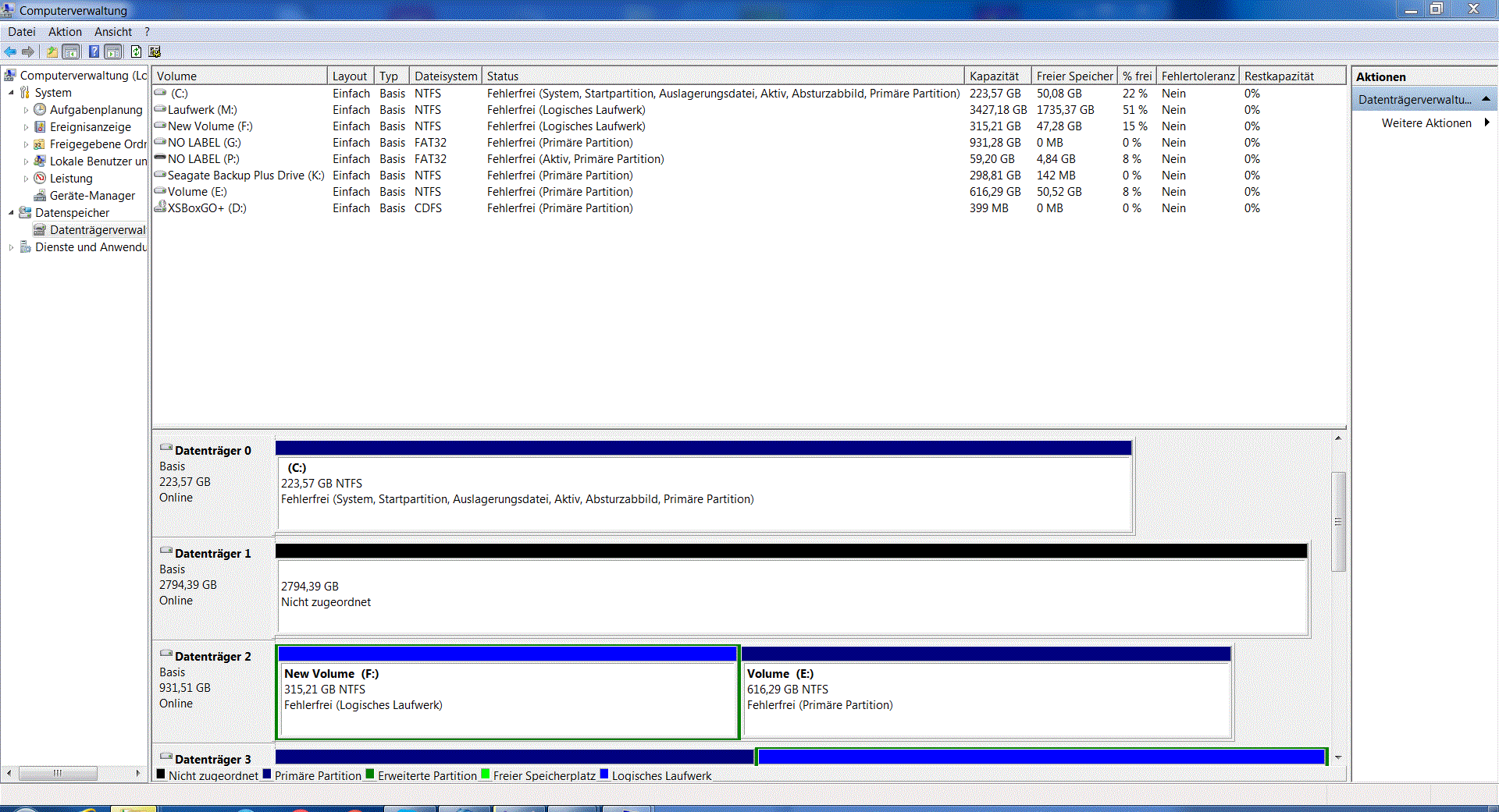

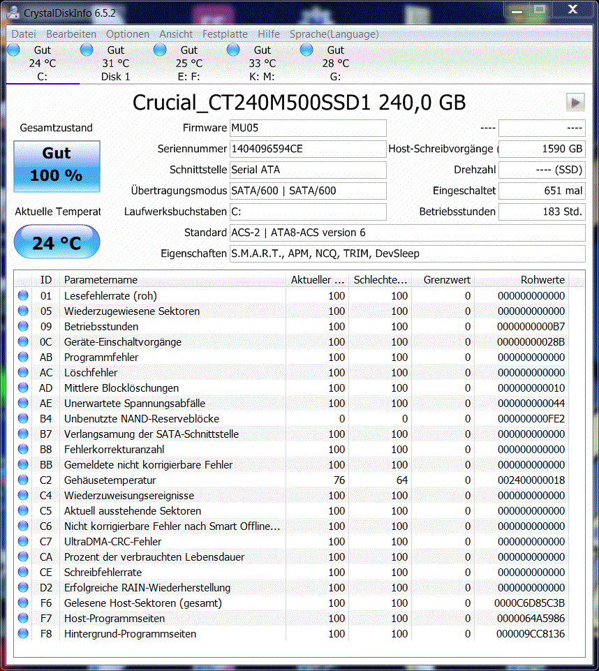

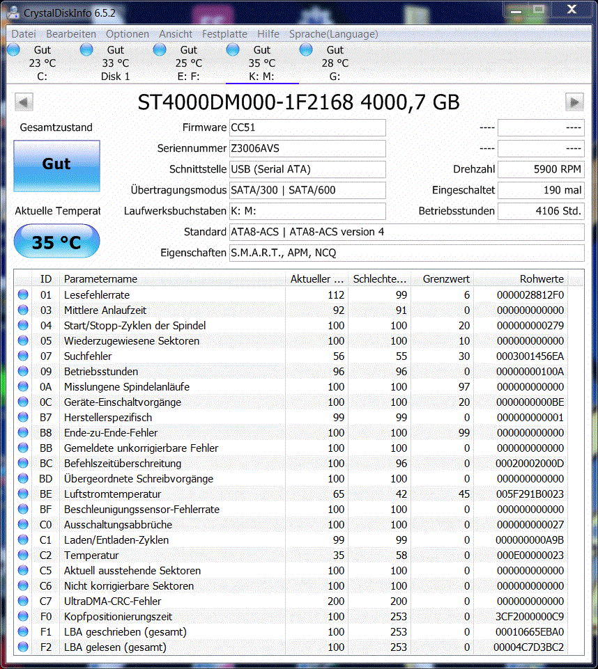

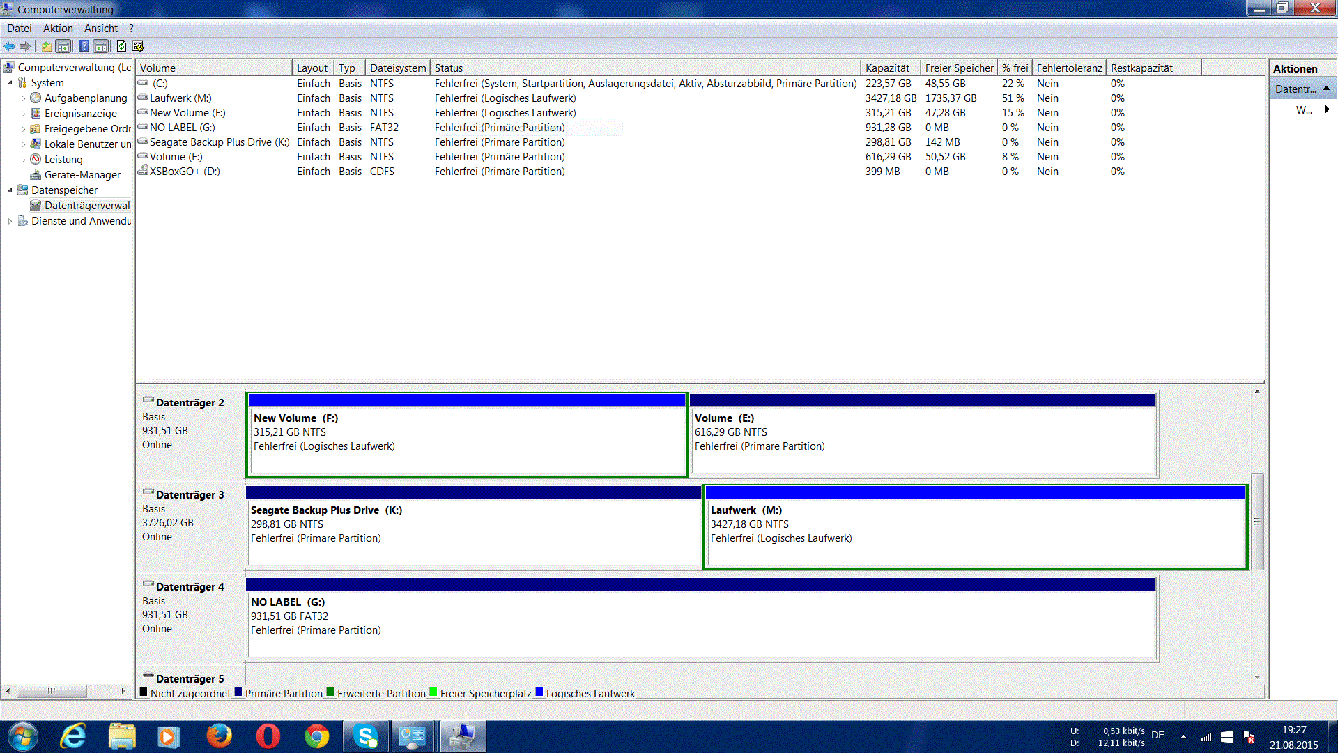

Ich versteh ehrlich gesagt nichmal was dein Problem ist.

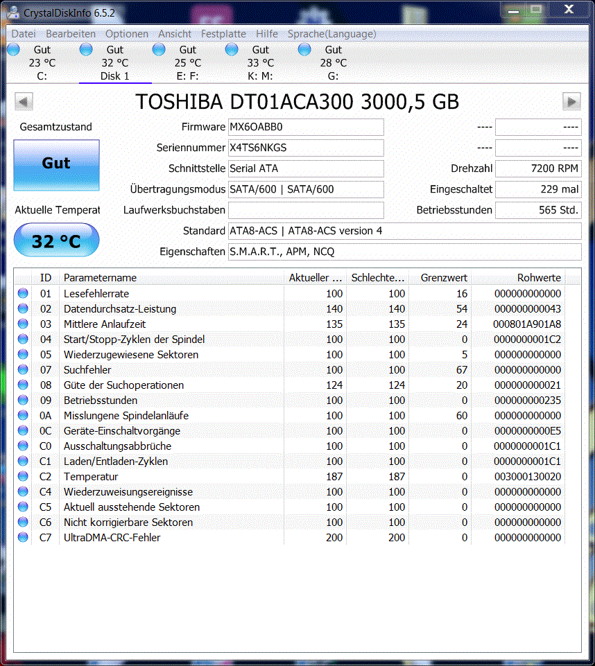

Die 3TB HDD ist nicht oder unbekannt partitioniert. Wenn da Daten drauf sein sollten ist das Kacke. Hier wäre wichtig zu wissen ob das mal ne externe war die du umgebaut hast wie Holt schon gefragt hat.
WICHTIG: Wenn Daten drauf sind nicht fummeln!
Wenn nicht kannst du per rechtsklick einfach Partionen anlegen, dann ist die HDD "leer", aber wieder nutzbar.
Die erste Partition (K: ) auf der 4TB Platte ist viel zu voll.
Was soll an der SSD nicht stimmen? Stört dich dass da nur 223GB steht statt 240GB? Das ist normal. Anzeige bzw. Rechenfehler unter Windows.
Die SSDhatte in der Verwaltung nur noch 50GB angezeigt und die 1 TB Platte No Label ist auch nicht mehr auf meine Daten greifbar,die ich nutzen möchte.Bei der anderen muß ich erst schauen.
Auf der SSD sind nur noch 48,55GB frei, aber die C: Partition hat die passende Größe für eine 240GB SSD. Da musst Du mal schauen was den Platz belegt, es gibt dafür Tools wie z.B. WinDirStat, TreeSize oder SequoiaView die schnell entlarven, welche Dateien den Platz belegen. Unbedingt zu empfehlen ist es auch das FAQ zu Treesize zu lesen!

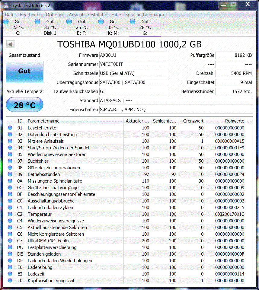

Auf die 1TB kannst Du vermutlich nicht zugreifen, die ist auch noch FAT formatiert und hat 2 G-Sensor Auslösungen und zwei Ausschaltabbrüche, wurde also wohl 2 mal einfach abzogen und zweimal zu harten Stößen ausgesetzt. FAT mag das einfach abziehen ohne vorher Sicher Entfernen oder auch das einfache Ausschalten ohne runterfahren des Rechners nicht, das ist da viel empfindlicher als NTFS. Wenn da wichtige Daten drauf waren von denen es leichtsinnigerweise keine Sicherung gibt, wirst Du wohl eine Data Recovery starten müssen. Oder ist das allen irgendwie verschlüsselt?
Zur 3TB: Wenn die verschlüsselt ist schau nach ob Daten da sind, sonst gilt was h00bi und ich schon geschrieben haben.
Ich habe festgestellt,das die Usb Verbindungen manchmal abgehen,vor allding wenn ich auf meinen Tisch etwas verschiebe.Oder sitzen nicht straff genug oder Wackelkontakt.

Also wenn die 3TB gerade erst als Austausch für eine defekte Platte gekommen ist, dann sind da wohl keine Daten drauf, die Hersteller von Platten tauschen nur die HW, retten aber keine Daten. War sie vorher in einem externen Gehäuse? Dann war dort wohl eine 4k Sektoremulation aktiv. War es eine interne HDD, dann ist sie RAW weil sie eben wohl noch nie initialisiert wurde, interne Datenträger kommen anders als USB Platten immer uninitialisiert an.
