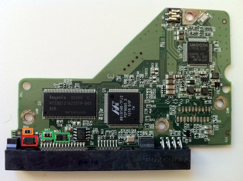

Ich hatte im Bekanntenkreis schon einmal exakt den gleichen Fall, dass beide HDDs im Rechner durch einen Netzteildefekt gegrillt wurden. Leider war das noch zu einer Zeit, wo Western Digital der Annahme war, ca. 0,50€ für den Überspannungsschutz versauen die Unternehmensbilanz - Ergebnis waren zwei vollständig explodierte Motorcontroller auf der Platine und angebranntes Plastik am Gehäuse. Natürlich wurde auch hier die zweite HDD zur Sicherung verwendet und damit mussten die Daten wieder irgendwo her - ich hab das dann auch mit einer Austauschplatine und dem Flash-Chip von der alten Platine geschafft (bei Western Digital ist das heute normal nicht mehr möglich, da kein Flash-Chip mehr auf der Platine vorhanden ist und der Hauptcontroller ohne professionelles Werkzeug nicht getauscht werden kann). Dafür sollte deine HDD Schutzdioden haben - nimm mal die Platine ab (benötigt normalerweise einen kleinen Torx-Schraubenzieher) und mach ein hochauflösendes Foto von der bestückten Seite der Platine.

Wenn das auf dem eBay-Foto wirklich noch deine Platine ist (ich kenne PCBs von der EARS, die haben nicht einmal die Hälfte der Bauteile auf der Platine), so hätte diese noch den klassischen Aufbau mit externem RAM und externem Flash - ein Tausch der Platine (zusammen mit dem Flash-Chip der alten Platine) wäre theoretisch möglich. Versuch aber zunächst mal deine Platine zu reparieren - ist deutlich einfacher, falls nur der Überspannungsschutz beschädigt wurde. Hast du ein Multimeter zur Hand?
Die Platine hätte sogar den gleichen Motorcontroller wie bei den von mir reparierten HDDs - nur so schön sah das Teil bei mir nicht mehr aus.

Wenn keine Teile offensichtlich beschädigt sind, so solltest du als erstes die 12V Schutzdiode (rot) entfernen (entweder ablöten oder aber vorsichtig mit dem Seitenschneider). Wenn die HDD anschließend immer noch nicht läuft, so solltest du den 0 Ohm Widerstand (orange) mal mit dem Multimeter durchmessen, ob dieser nicht durchgebrannt ist - falls ja, so muss dieser ersetzt oder mit Lötzinn überbrückt werden. Wenn das noch nicht hilft, so kannst du das gleiche auch mit der 5V Schiene (grün) probieren. Welches Netzteil war denn im alten Rechner verbaut?
