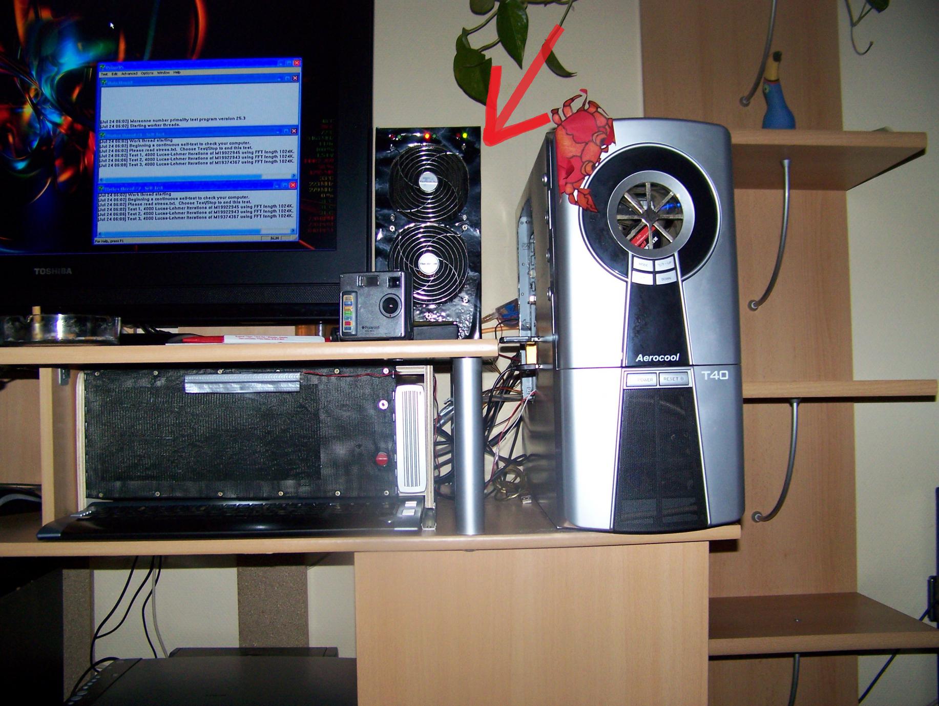

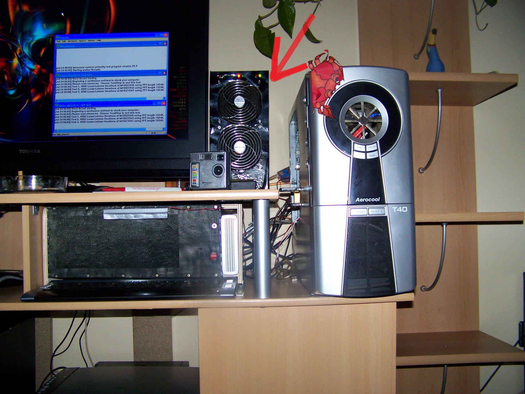

so, hier ein paar bilder, leider nur mit handy aufgenommen deswegen ist die quali mist, und im normalfall sind die kabel ein bissel besser verlegt, hab ich aber jetzt net gemacht weil ich sowieso umbauen will
