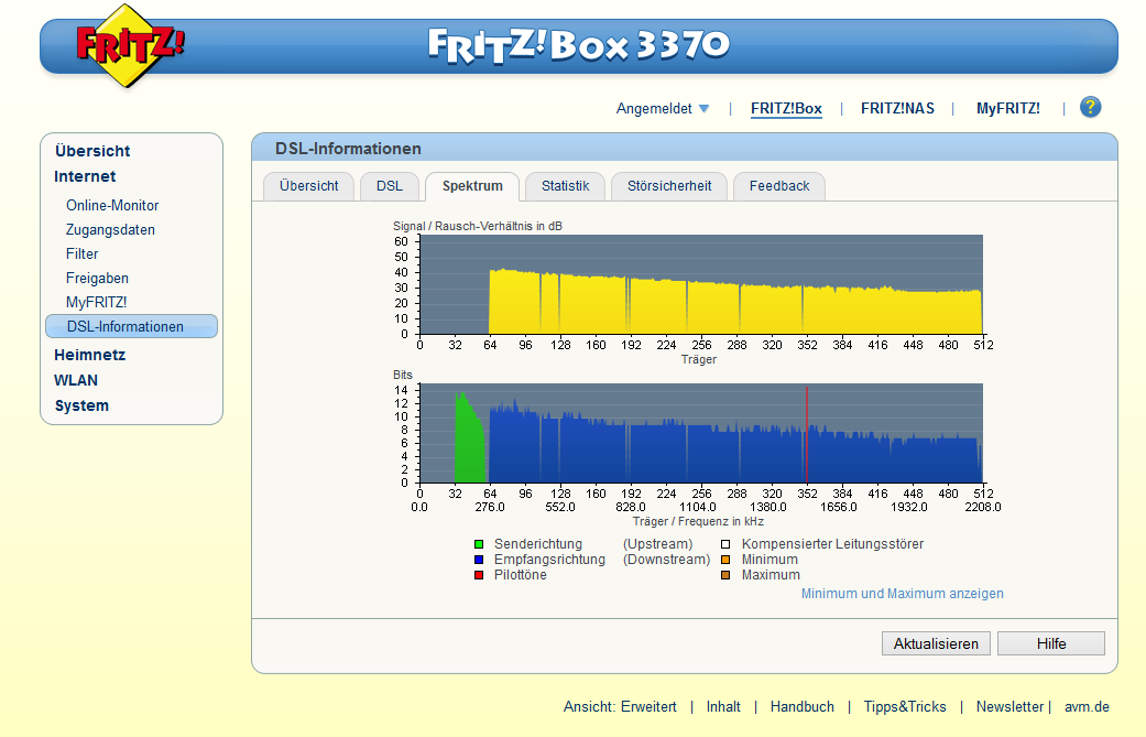

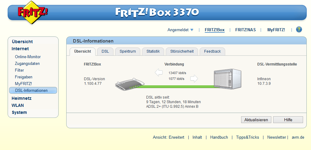

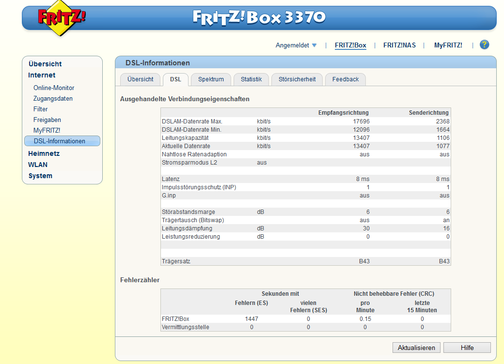

- Aktuelle Werte:

schau mal auf die Fehlerwerte Deines Routers (Screenshot 3), das ist schon recht hoch.
Außerdem würde ich mir mal die Hausverkabelung ansehen inkl. Dose. Up alles schick, down schon eingeschränkt, das deutet schon etwas auf nicht optimale Bedingungen im Haus hin.
