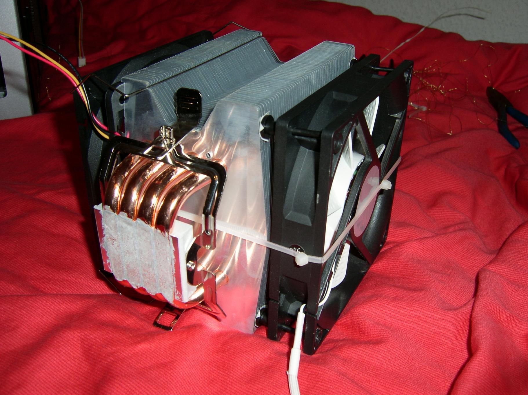

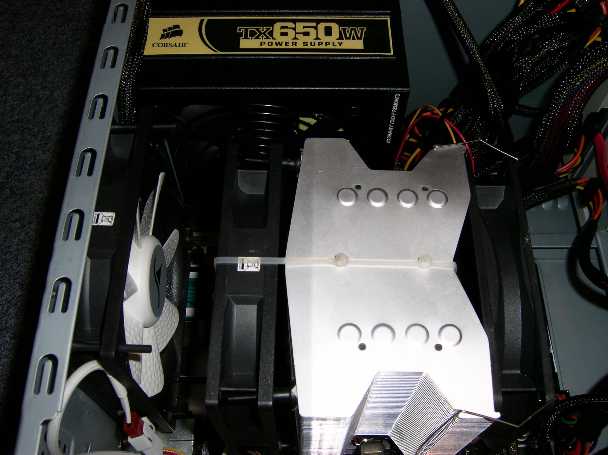

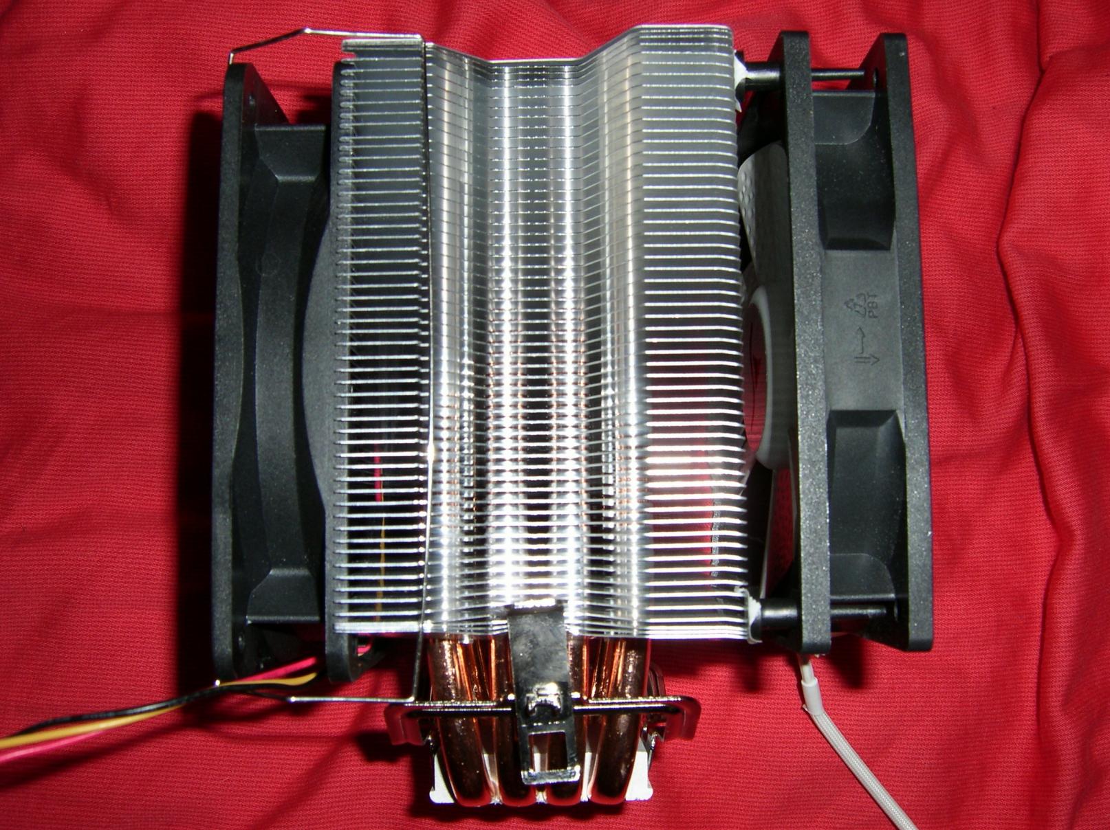

So, ich wollte nun einfach noch meine Arbeit präsentieren :)
vieleicht hilft sie irgendjemandem weiter...
Da der Clockner auf der Gegenseite etwas gerundet ist, brauchte ich etwas als Abstandshalter für den Lüfter und geschickterweise konnte ich die "Sticks", die man zum Montieren des Kühlers auf den 775 Sockel benötigt, verwenden (da ich einen AM2 Sockel habe).
Zusätlich habe ich verwendet:
- Kabelbinder
- etwas doppeltes Klebeband für die "Sticks"
- und natürlich den Lüfter (Sharkoon Silent Eagle 1000 (12x12x2,5cm; 62,52 m³/h; 19 dB))
Ergebnis:
-Beim Surfen, Textbearbeitung etc. hat der CPU nun eine maximal Temperatur von 42°C (davor50°C)
-unter Last anstatt 65°C nun maximal 54°C
Allerdings sind die Werte nicht ganz korrekt, da ich davor den Lüfter falsch herum drauf hatte.
Nachbau ohne Gewähr :D
Hier noch ein paar Bilder -> (sry fü die Schleichwerbung auf dem dritten Bild ;))

Richtige Vergleichswerte würden mich schon interessieren, aber du hast wahrscheinlich keinen Bock, den Lüfter wieder abzumachen.
also wenn die temps richtig wären würde mich das sehr wundern da der unterschied wirklich enorm ist und sooo viel kann der Lüfter gar nicht mehr bewirken aber sonst alles gur gelöst :)
gruß, kibbo
