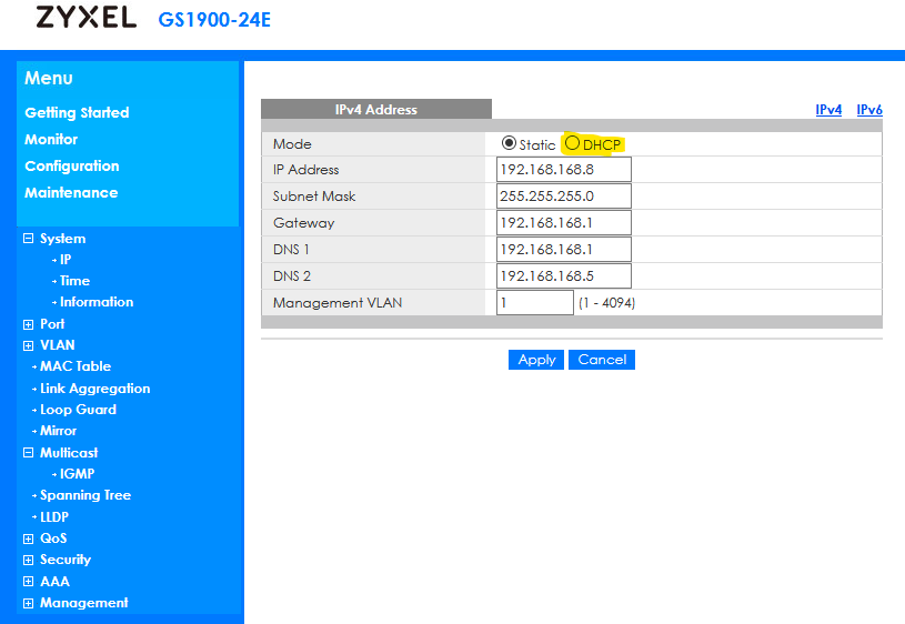

Wahrscheinlich liegt es daran, dass der Switch eine statische IP vorkonfiguriert hat.
Laut Manual ist es die 192.168.1.1
Die Fritzbox vergibt aber IP Adressen in einem anderen Subnetz 192.168.178.X, falls nichts anderes konfiguriert wurde.
Entweder den Switch in den DHCP Client Modus versetzen oder die IP dementsprechend anpassen.
Wie ich schon im Beitrag #6 beschrieb. Siehe auch: https://www.computerbase.de/forum/t...gs1900-8hp-via-browser.1363668/#post-16945051
Wenn du dann rein kommst, änderst du die IP Einstellung auf DHCP oder weist ihm eine feste IP im Bereich der FritzBox zu z.B. 192.168.178.5

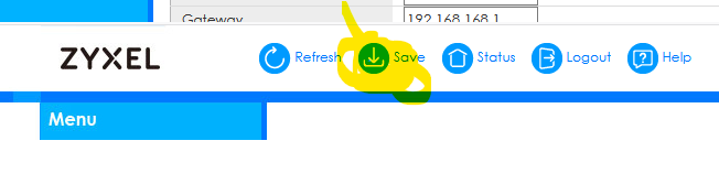

Anschließend auf "save" klicken, sonst hast du das Problem wieder beim nächsten Neustart des Switches (siehe 12.png).

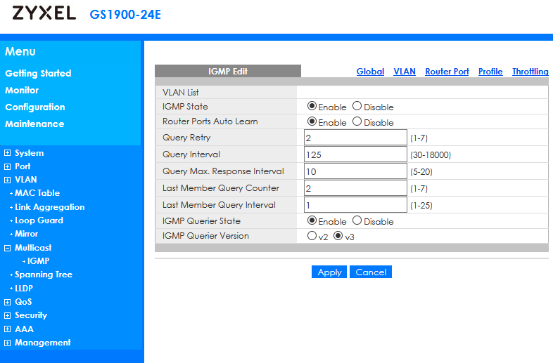

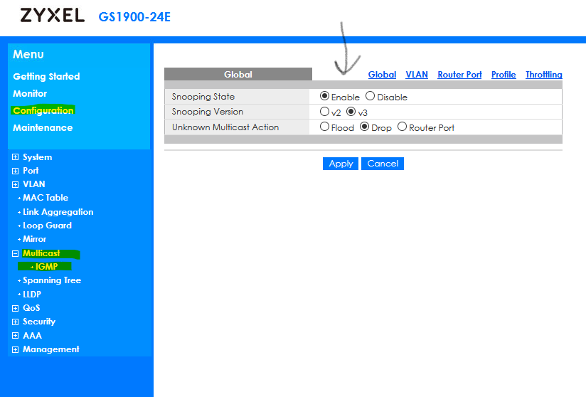

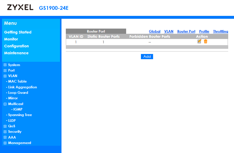

Anschließend könntest du noch IGMP aktivieren sieh 2-4.png.
Da ich die FB an Port1 angeschlossen habe, habe ich "static Router Port" auf 1 gesetzt.
