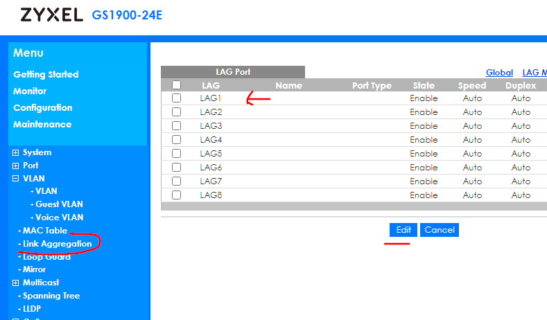

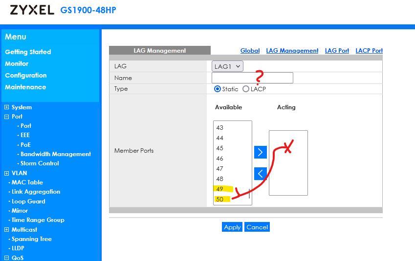

Also passt alles theoretisch.
Mit dem LAG habe ich noch nicht ganz verstanden:
49+50 ist SFP und das ergibt LAG1.
Was ist denn LACP in dem Menü? (ich weiß es heißt Link Aggregation Control Protocol )
Bringt denn 2x 1GBit SFP was im Gegensatz z.B. wenn ich beide Switches über die FritzBox miteinander verbinden würde.
Ja, auf beiden Switchen die beiden Ports zum LAG (L ink AG gregation) hinzufügen, Name darfst du selber frei einen vergeben. Typ Static.
Wenn Clients/Server zwischen beiden Switchen sich unterhalten hat jeder zwar "nur" 1GBit/s aber es können 2 gleichzeitig mit voller Bandbreite arbeiten. Bei der Fritzbox hast halt nur einmal 1 GBit/s weil an der Fritz kannst zu Ports nicht zusammenfassen, das kann die nicht.
LACP kann ich nichts zu sagen ...
Reaktionen: Avenger84
1) Kein Unterschied, wie gesagt, nur der Stecker ist ein anderer .... (du kannst die im LAG auch mischen .... 2 SFP + 2 RJ45 entspricht etwa 4 GBits/s, mit eben pro Verbindung 1 GBit/s. Manche Protokolle können über mehrere Connections höhere Leistungen erzielen, erfordern da aber auch am System LAG oder z.B. 10 GBit/s Kartem ...)
2) ja
