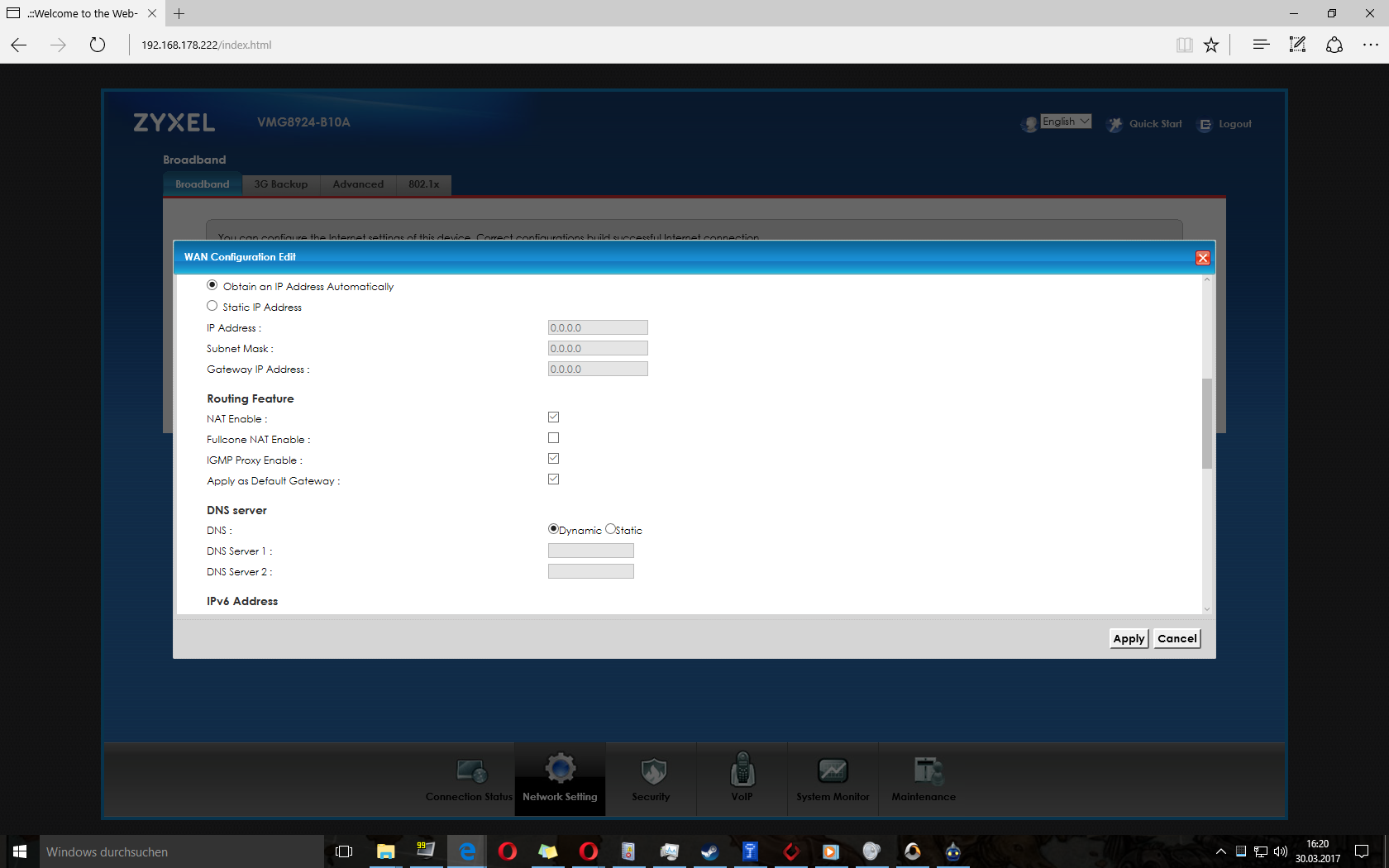

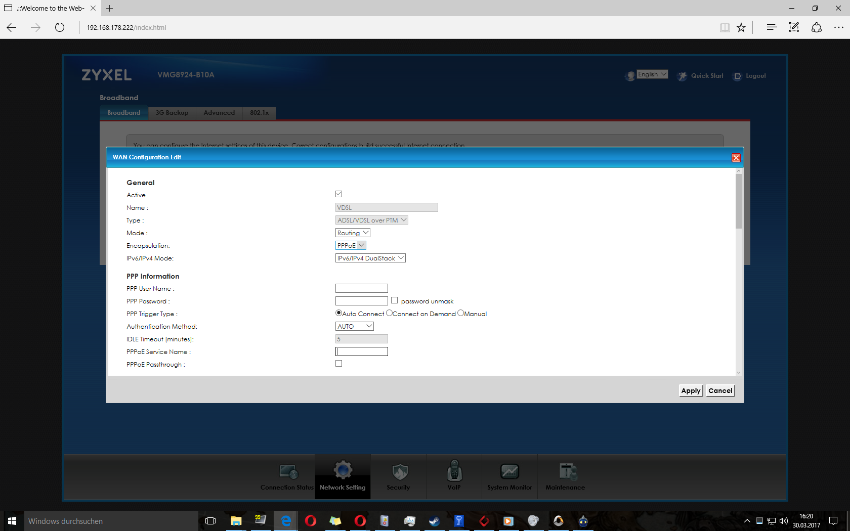

Hab netterweise diesen Router geschenkt bekommen, der Vorbesitzer meinte, der Router wäre nicht wirklich für Deutschland geeignet und würde an den meisten Anschlüssen nicht funktionieren.
Ich hab es trotzdem mal getestet. Zumindest laut den Infos scheint es zu laufen. (Siehe Screenshot)
Aber wenn ich die Daten eingebe, dann bekommt das Gerät trotzdem keine Verbindung. Hab PPPOE ausgewählt Benutzernamen und Passwort eingetragen und den Rest so gelassen. Hab ich was vergessen, oder kann liegt es am Gerät? Provider ist 1und1.

Welchen Provider nutzt Du? Vielleicht einfach den Benutzernamen falsch eingegeben. Das muss genau passen, zum Provider. Und auch eher nur IPv4 und kein Dual IPv4/6.
Die muss dann so aussehen.
Ihre Internetzugangskennung (z. B. 1und1/1234-567@online.de)
Den Nutzernamen kannst Du selbst im 1und1 Controll Center sehen und wählen. Wichtig ist aber das 1und1/ vor dem und das @online.de hinter dem Benutzernamen.

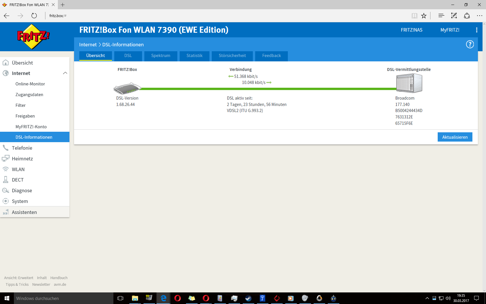

Im Vertrag steht nichts vom Annex. Nur, dass ich VDSL 50 hab. Fritzbox wirft das aus. (Siehe Anhang)
Und was der Zyxel auswirft sieht man ja im ersten Beitrag.
Da du bei 1&1 (Telekom) bist und seit 2 Tagen kein Reconnect gemacht hast, schätze ich, dass du Annex J hast.

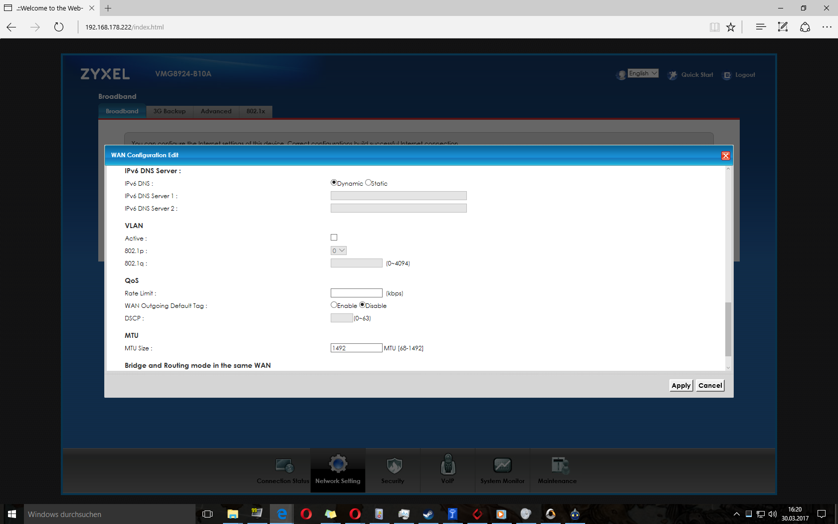

Bei der Telekom muss die PPPoE Einwahl immer über VLAN 7 laufen.
Da 1und1 ja nur Reseller ist vermute ich Mal da auch.
Hast du das irgendwo eingestellt?
