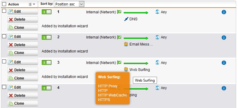

Nach dem Installationswizard, wenn man die default einstellungen übernommen hat sollte das in etwa so aussehen:
Erste Zeile braucht man damit Namensauflösung geht und hinter "Web Surfing" verbirgt sich wie im orangenen Kasten zu sehen http und https für Webseiten.

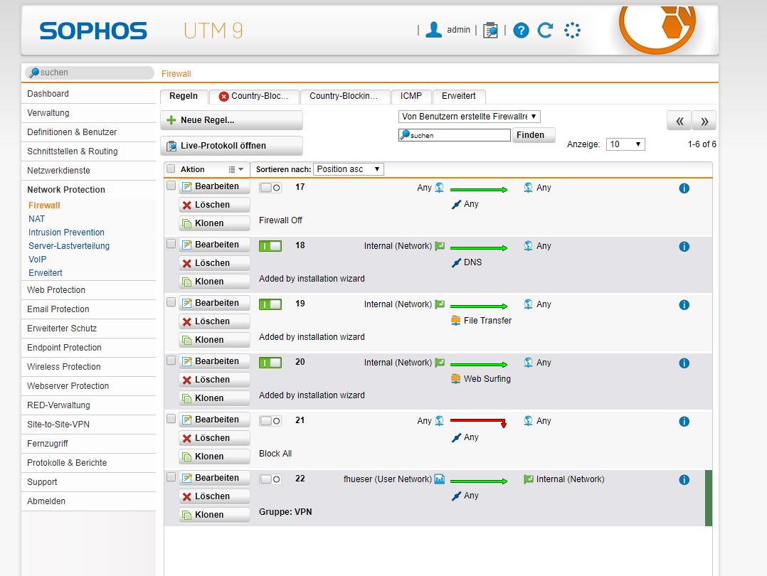

Die Regeln, die du oben beschrieben hast, habe ich-hier der Screenshot:
Das ZyXEL Modem arbeitet im Bridge-Modus. Es müsste doch eigentlich genauso auch wieder an der Sophos Firewall laufen oder? Es hat ja damals am Bintec-Router auch keinerlei Routerfunktionen übernommen.

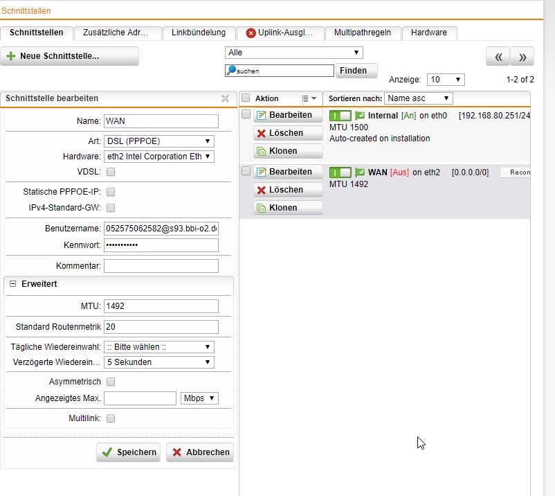

Ja genau, du musst am WAN der Sophos ganz normal PPPoE auswählen und deine Zugangsdaten eingeben.
Bei Ethernet Typ muss "DSL (PPPOE)" ausgewählt sein und bei Hardware der WAN-Anschluss (wie auch immer er bei dir heisst, ich hab die UTM Software auf einer virtuellen Maschine).

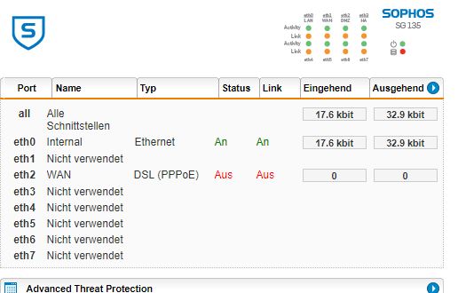

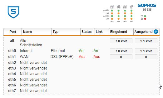

Es steht dann immer, dass Status und Link "aus" sind.
Hier die Screenshots:
Das rote [Aus] hinter WAN bedeutet, da steckt kein Kabel drin (zwischen Sophos und Modem) ...
Laut Internet ist der eth2 Anschluß der "DMZ" für interne Server ... eth1 ist der WAN Port.
Habe es auch schon auf eth1 ausprobiert...aber gleicher Fehler:
Die Kabel stecken def.
Auf der Frontseite der SG135 leuchtet die LED bei eth1 ja auch und auch im Steckplatz des Modems leuchtet die LED.
Da steht immer noch "Aus" bei Status und Link, steckt denn überhaupt ein Kabel zwischen eth1 und Modem (und das Modem hat Strom?) ?

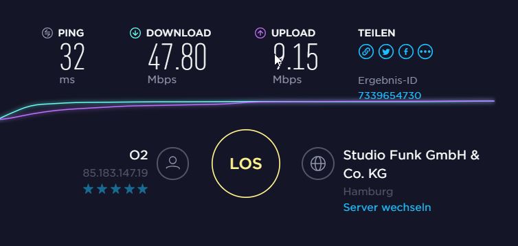

Teste doch mal auf speedtest.net
Nehme ich den Haken dort raus bricht das Internet total zusammen....
Habe hier eine 50 Mbit DSL Leitung.
Hier das Ergebnis von Speedtest mit Haken bei Standard-Gateway.
Die Werte sind doch ok oder?
Hm, 50 mBit ist technisch gesehen ein VDSL ... du kannst bei deiner PPPoE Einstellung einen Haken für VDSL setzen, ich weiss allerdings nicht was dieser genau macht.
Ansonsten siehts doch gut aus?
Was ist "massiv abgefallen" ... nenn mal ein Beispiel.

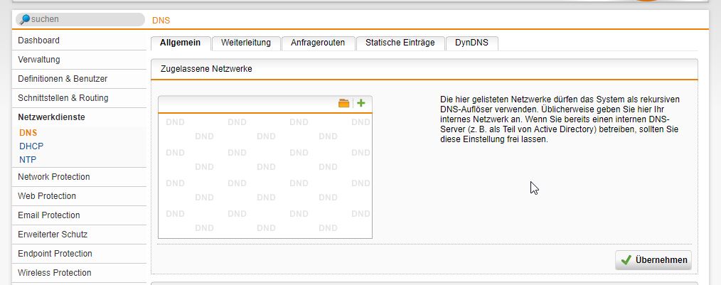

Wo hinterlege ich den DNS-Server?
Hier muss ich doch am besten nichts eintragen, wenn ein Server über Active Directory den DNS-Dienst bei mir macht oder?
Ich wusste ja nicht, dass du AD + DNS hast ... dann muss natürlich dort der deines Providers eingetragen sein.
Ich ging davon aus dass die Sophos auch DHCP macht (ich kenne dein Netz ja nicht).
Eigentlich solltest du nichtmal wenn du Web Protection Filter bzw. application control anmachst etwas beim Seitenaufbau merken ... ich sicher damit mein Gastnetzwerk/-wlan ab (kein Torrent, keine sonstigen Quatsch-Sachen, ...).
Also ich habe jetzt dort in das Feld mein internes Neztwerk eingetragen und nun ist der Seitenaufbau wieder super schnell. Das war doch richtig oder? Damit erlaube ich doch meinem internen Netzwerk das System als DNS-Auflöser zu nehmen oder?
