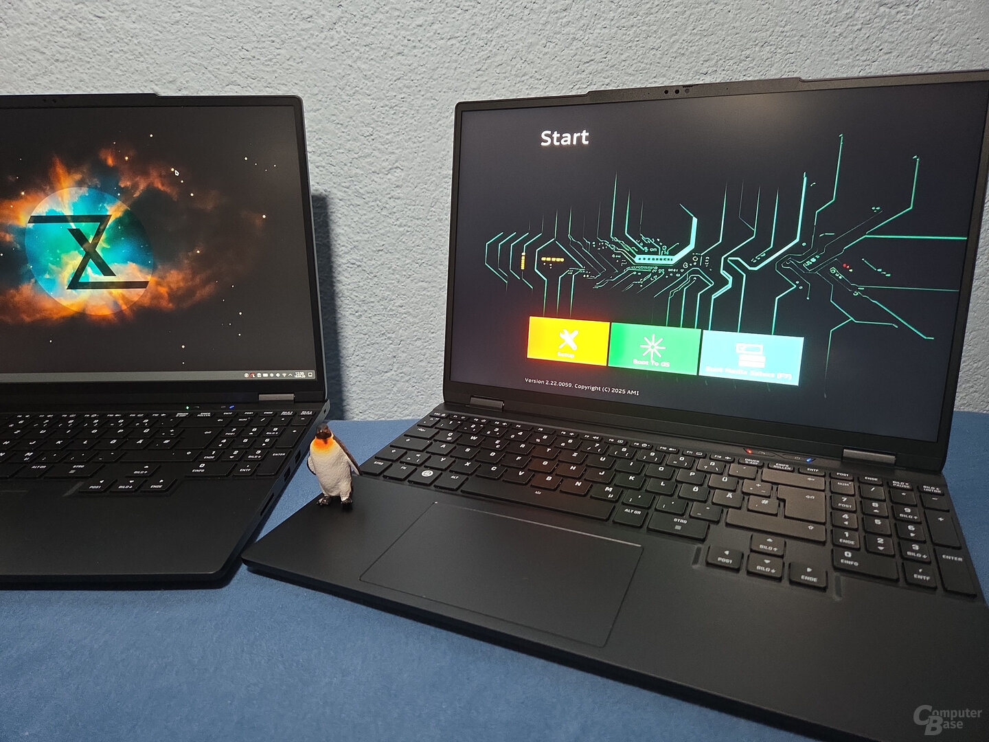

Das InfinityBook Max 15 Gen10 ist ein solides Notebook mit guter Verarbeitung, hochwertigem Bildschirm und ordentlicher Leistung. Ob nun Intel oder AMD, man macht mit keiner Wahl etwas falsch. Beim Gaming spielt die CPU-Wahl keine Rolle und in den Produktiv-Benchmarks hängt es letztendlich von der genutzten Software ab, ob Threads oder echte Kerne gewinnen. Da es bei Intel nur eine CPU zur Wahl gibt, ist man für alle Lebenslagen gut gerüstet.
Tuxedo InfinityBook Max 15 – Gen10
Die potente Hardware unterstreicht den Einsatzzweck der InfinityBooks: Wer seinen leistungshungrigen Arbeitsplatz mitnehmen muss oder einfach gelegentlich gern unterwegs spielen möchte, findet hier die richtige Kombination. Gerade Videoschnitt kommt hier in den Sinn. Dabei gilt es im mobilen Einsatz zu bedenken, dass das Intel-Modell längere Laufzeiten schafft. Es mag sich zwar beim AMD-Modell um einen Bug handeln, dennoch konnte die versprochene Laufzeit nicht im Test geprüft werden.
