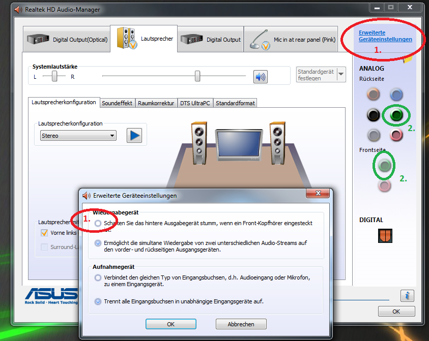

audi manager öffenen->rechts oben erweit. geräteeinstellungen->obere hälfte den haken bei simultane wiedergabe und untere hälfte is glaube wurscht.
damit kannst den angeschlossenen! frontbuchsen auch nutzen.

Ich gebe euch mal einen Screen von meinem Audiomanager.

Für alle die das Problem nicht lösen konnten:
1. die Option" hinteres Ausgabe gerät stumm schalten" (damit man nicht zwei Ausgabe Geräte hat.)
2. per Rechtsklick auf die grünen kreise die die Audioausgänge repräsentieren die Option "Anschlussneuverteilung"
auswählen und bei beiden das dann auf "Lautsprecherausgang" stellen (nicht Lautsprecherausgang hinten nur
Lautsprecherausgang)
Funktioniert bei mir...endlich. Danke bf-games.net User Silixtime
