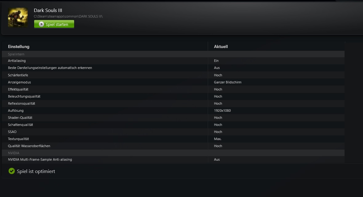

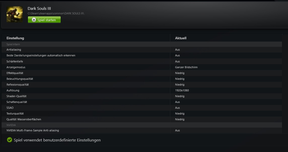

Dark Souls 3 hat eine Sperre bei 60 FPS und die werden anstandslos erreicht bis das Problem auftritt.
Egal ob die Grafiksettings auf dem optimalen oder niedrigsten Zustand gesetzt werden, das Problem tritt trotzdem auf. Qualität.jpgQuantität.jpg

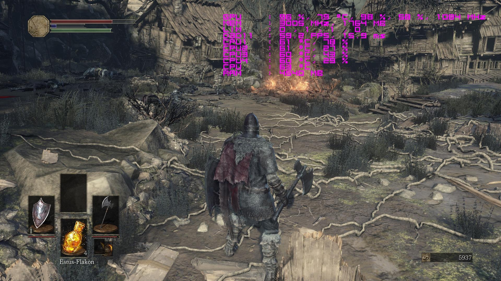

Ich versuche noch rauszufinden wie Afterburner die Anzeige wie bei HisN im Game anzeigt

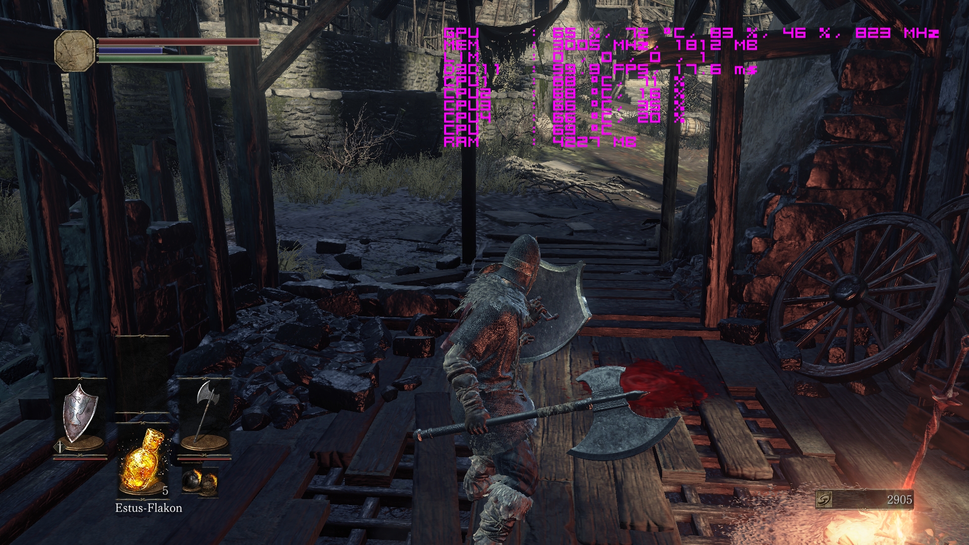

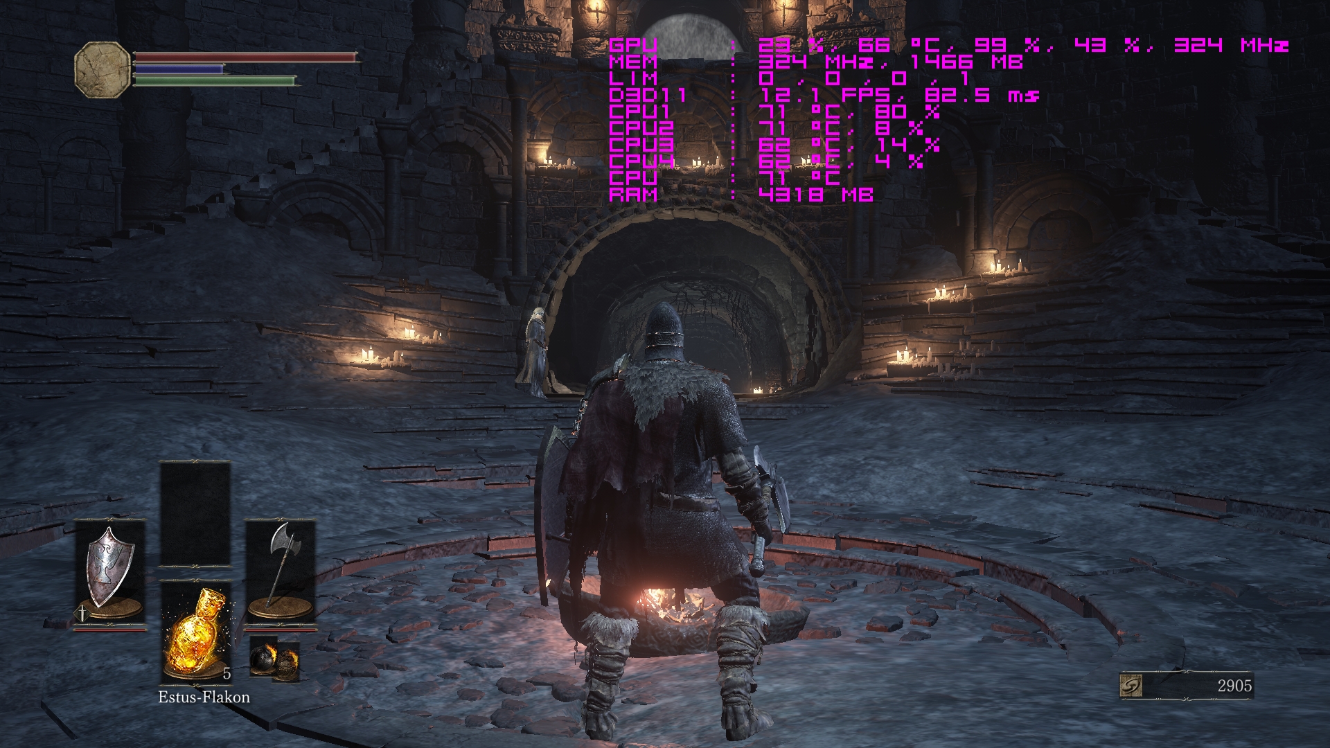

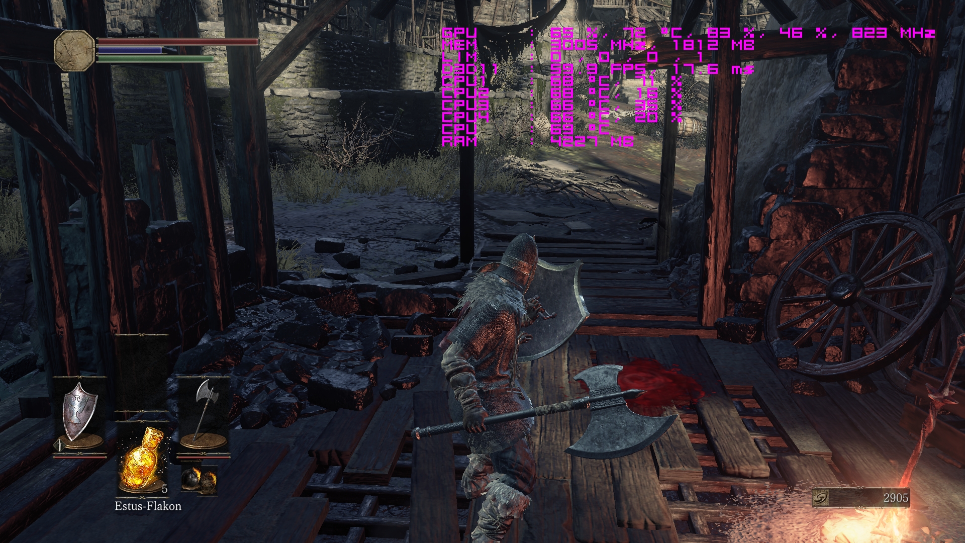

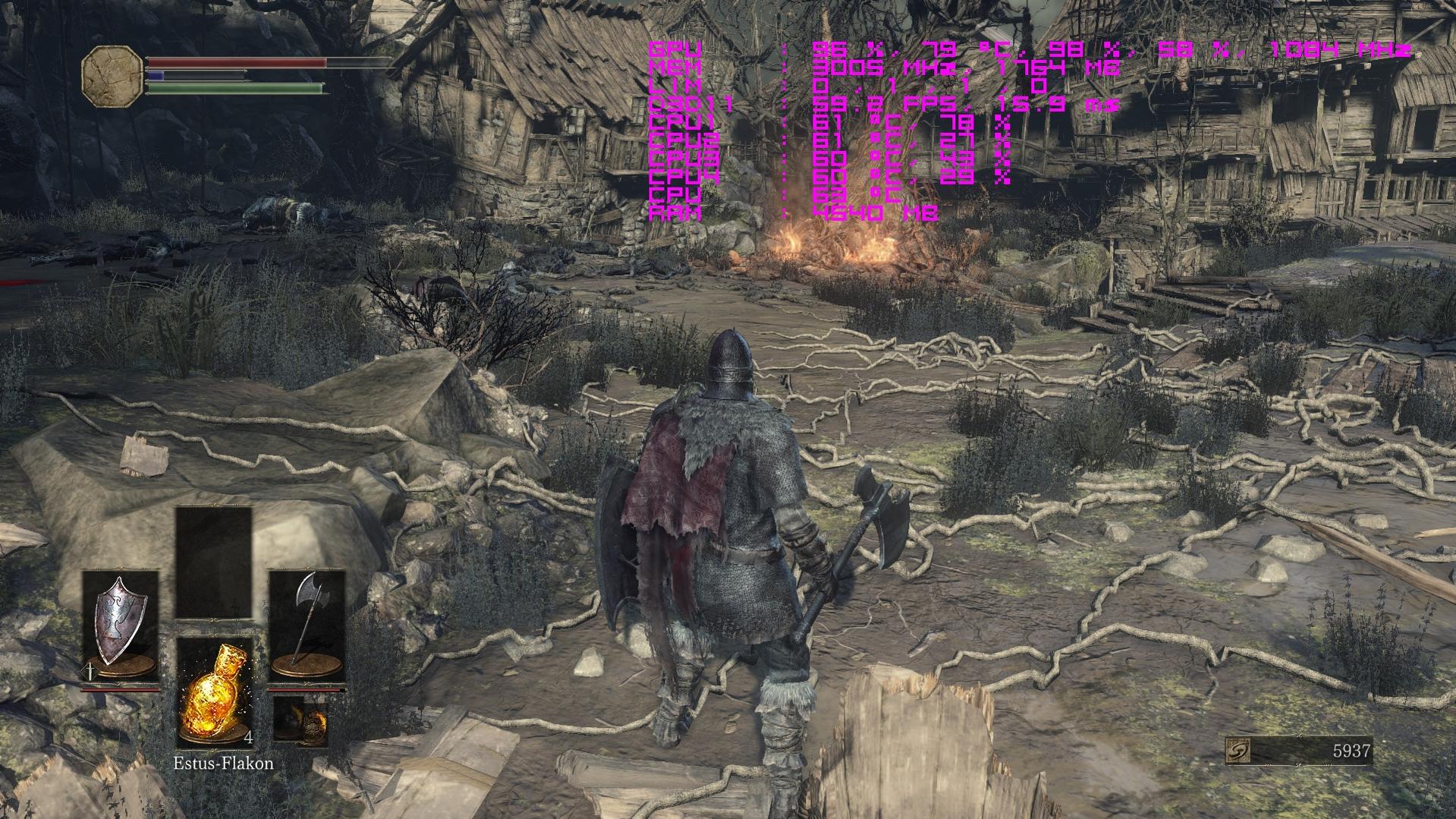

So ich habe eine Weile dafür gebraucht, hoffe das sind die Infos die ihr braucht!
Man sieht auf den zweiten Bild das der Takt bei der Grafikkarte (von 823 auf 324) gesunken ist. Dadurch wohl auch die FPS. Es ist heraus zu finden warum der Takt herunter geht. Hattest du schon geschrieben welche Treiber Version du verwendest?
Und selbst im ersten screenshot ist der Takt eigentlich zu niedrig. Der Referenztakt einer einfachen GXT 680 liegt ja schon bei 1006/1058 MHz (Basis/Boost).
Normalerweise sollte die Karte ingame mit Boosttakt laufen, beim Reisen geht sie dann kurz runter auf Basistakt, danach wieder voller Takt.
Scheint auch irgendwie hauptsächlich nur einen Kern der CPU zu nutzen. Kann das nicht beurteilen, hab selbst nur zwei Kerne und die werden auch annähernd gleich genutzt. Große Anforderungen stellt DS3 jedenfalls nicht(außer Beleuchtung).
Die Grafikkartentreiber Version ist die 364.72.

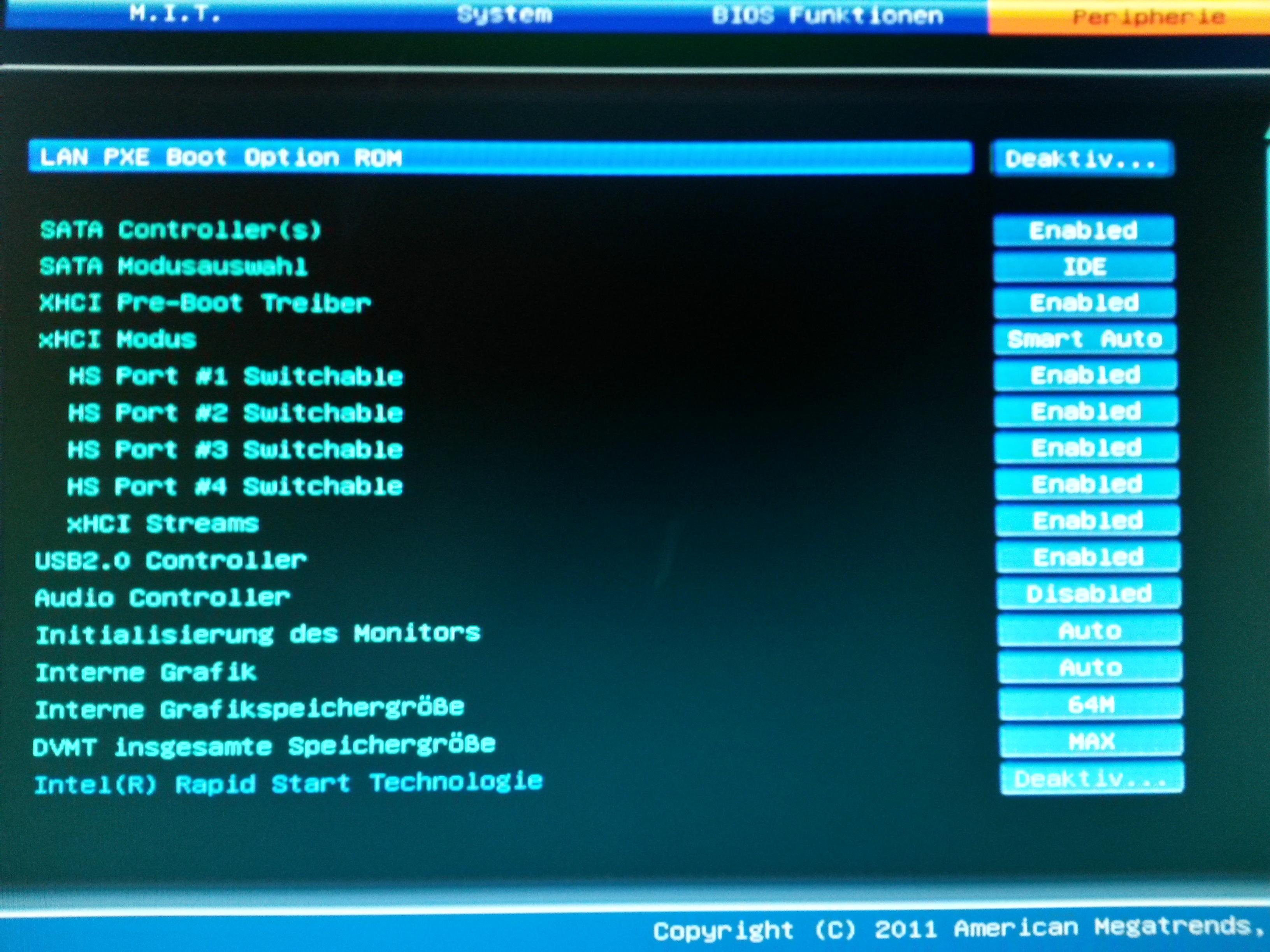

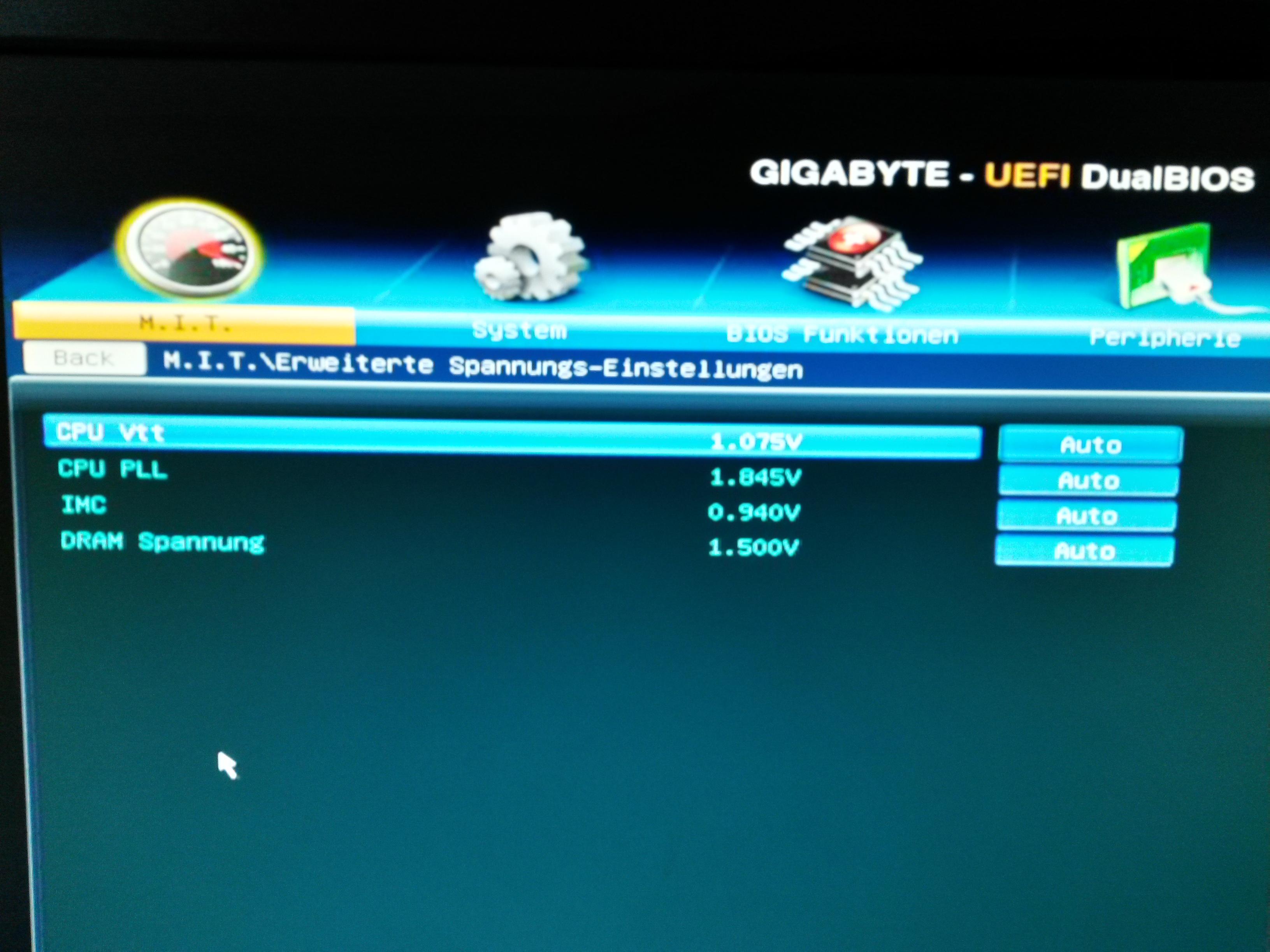

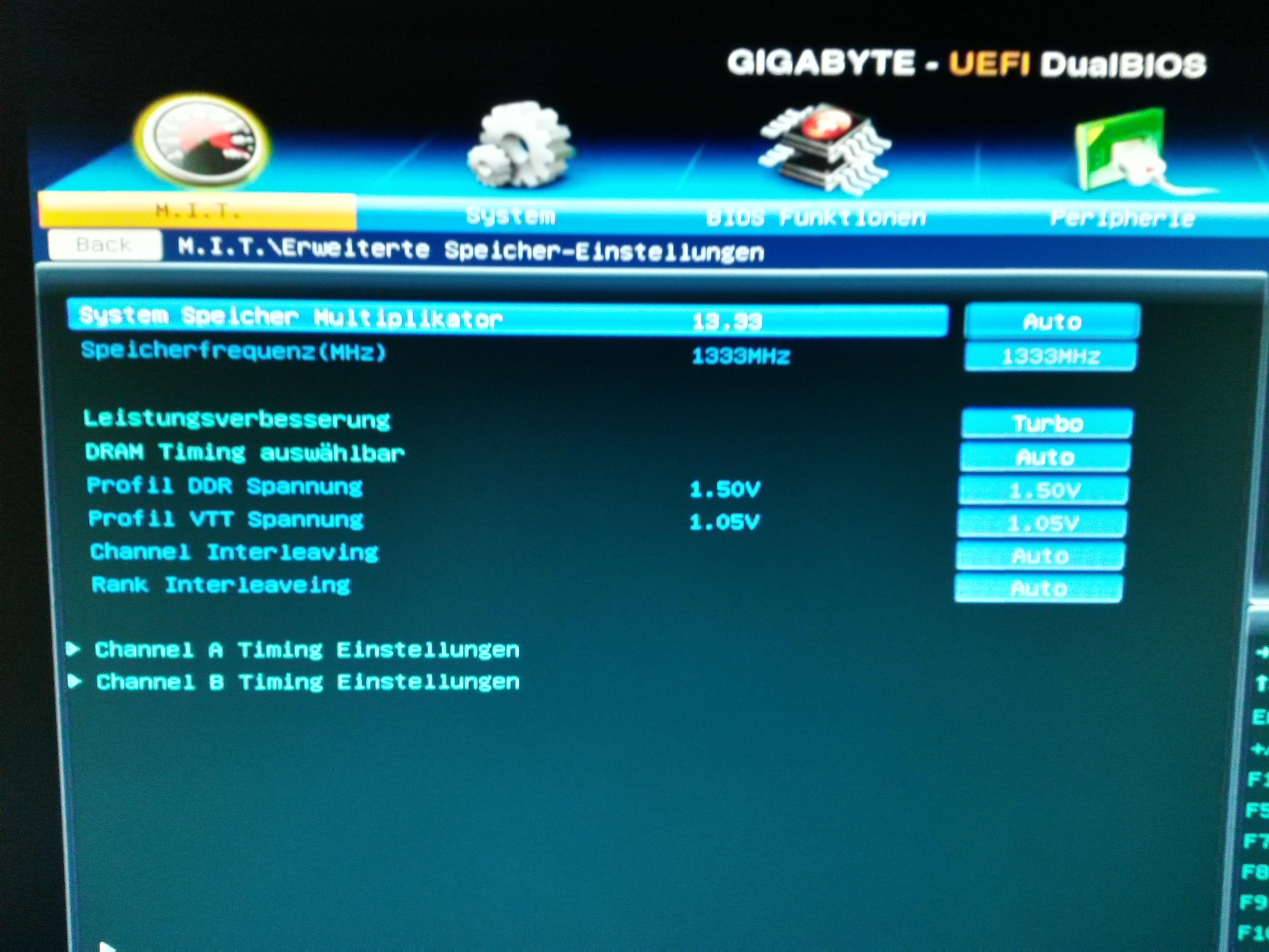

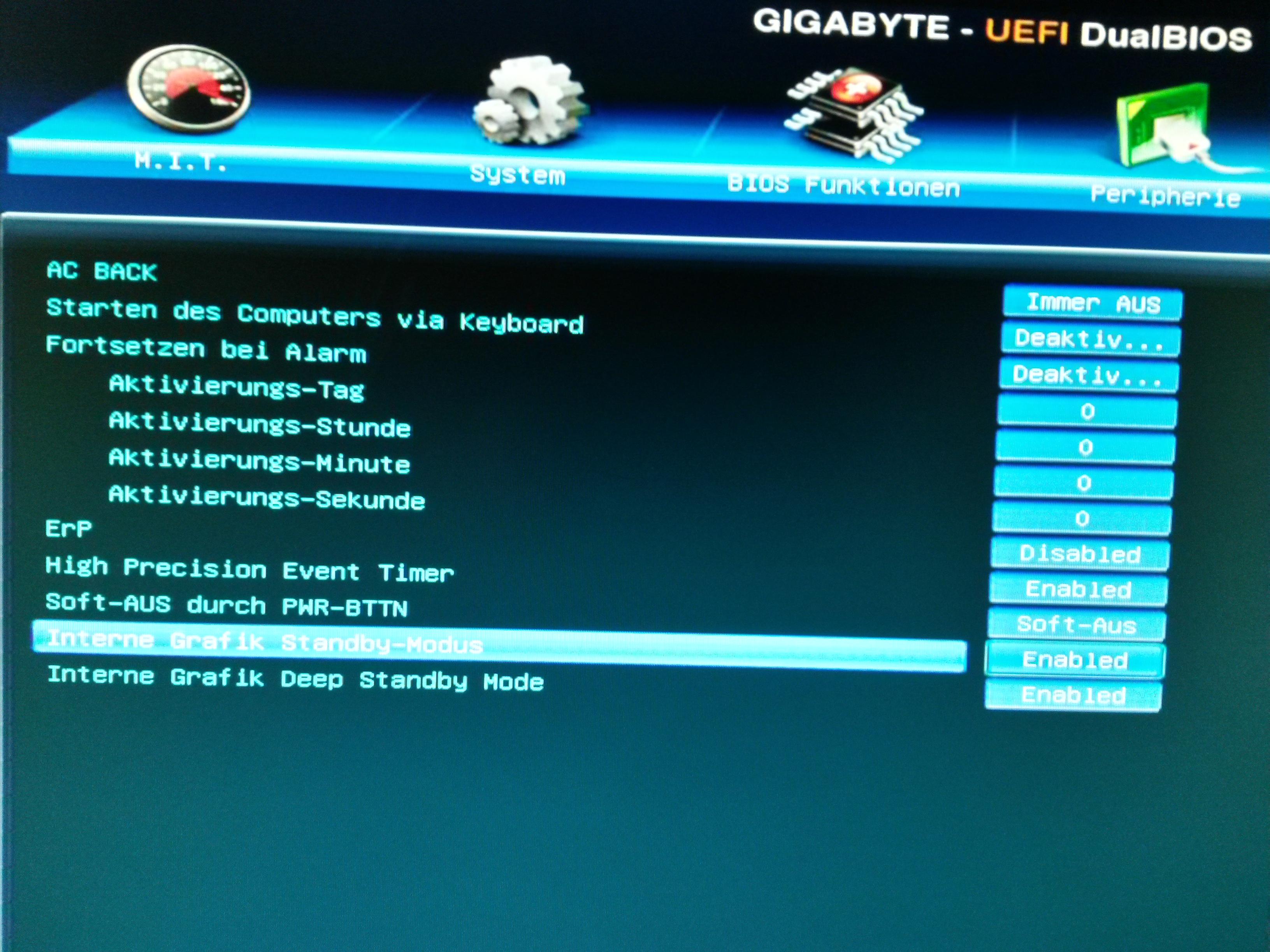

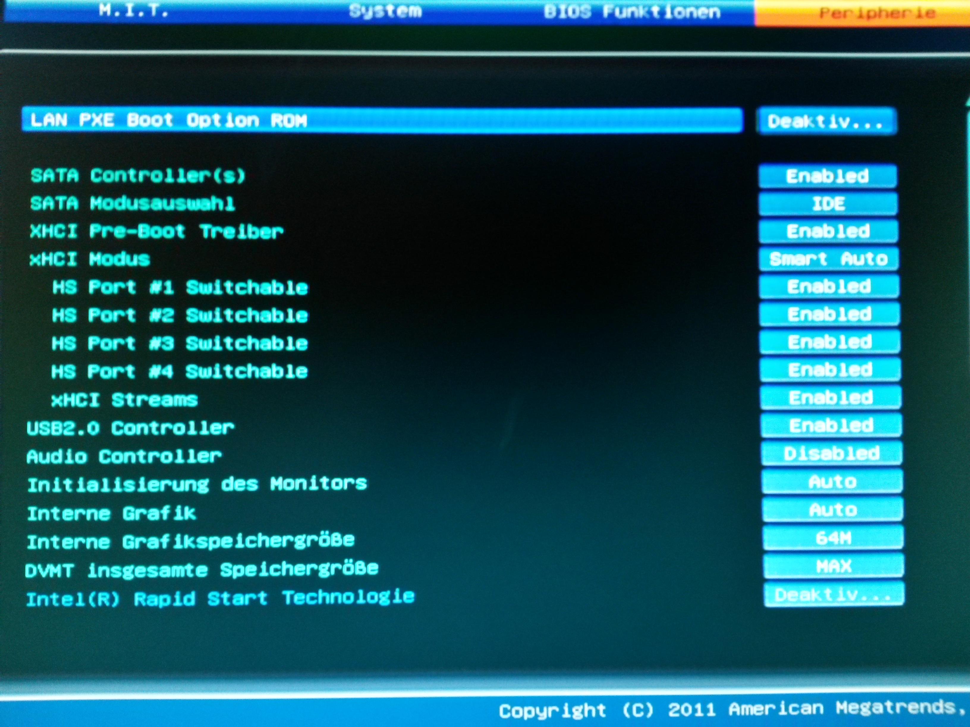

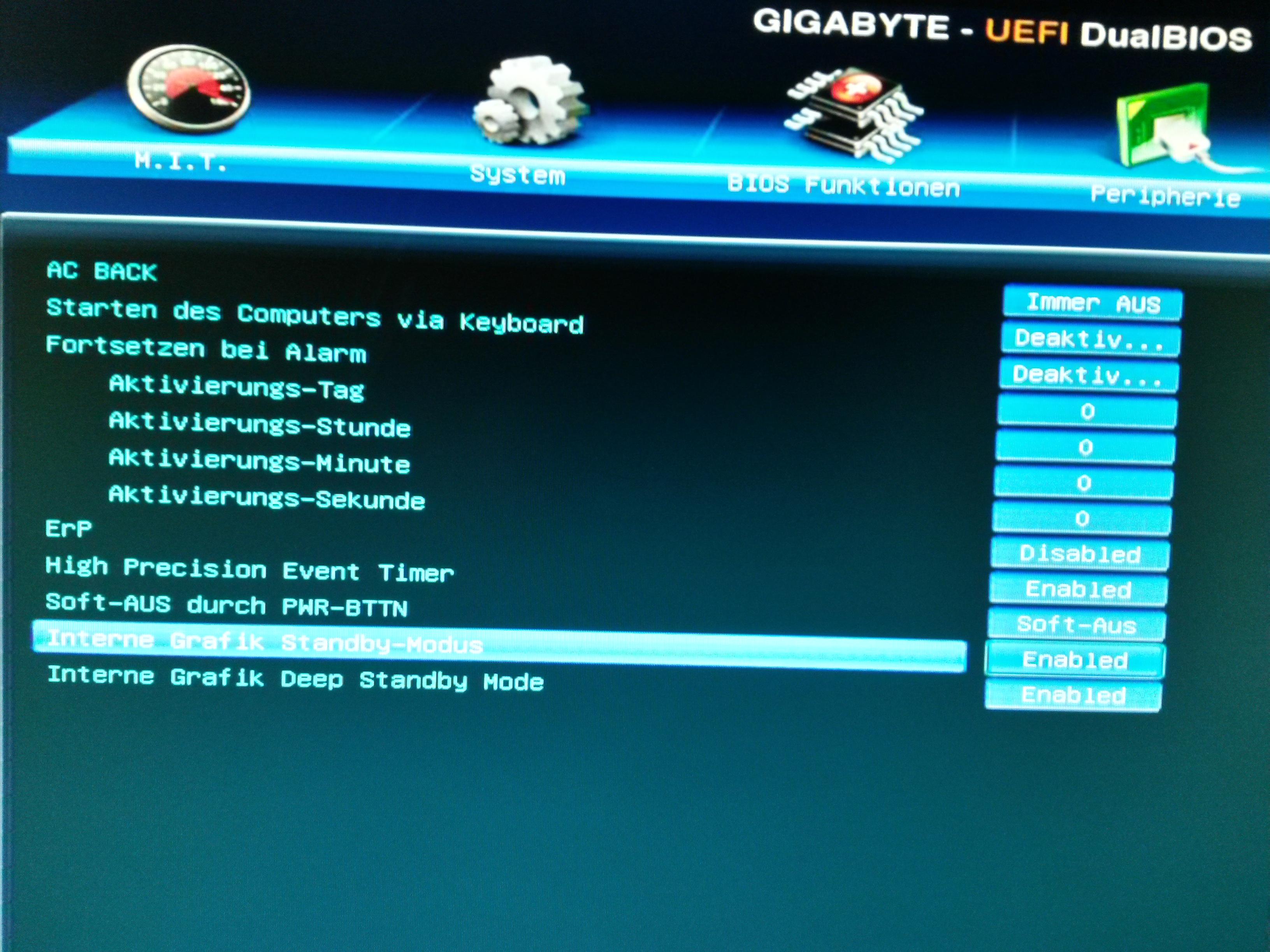

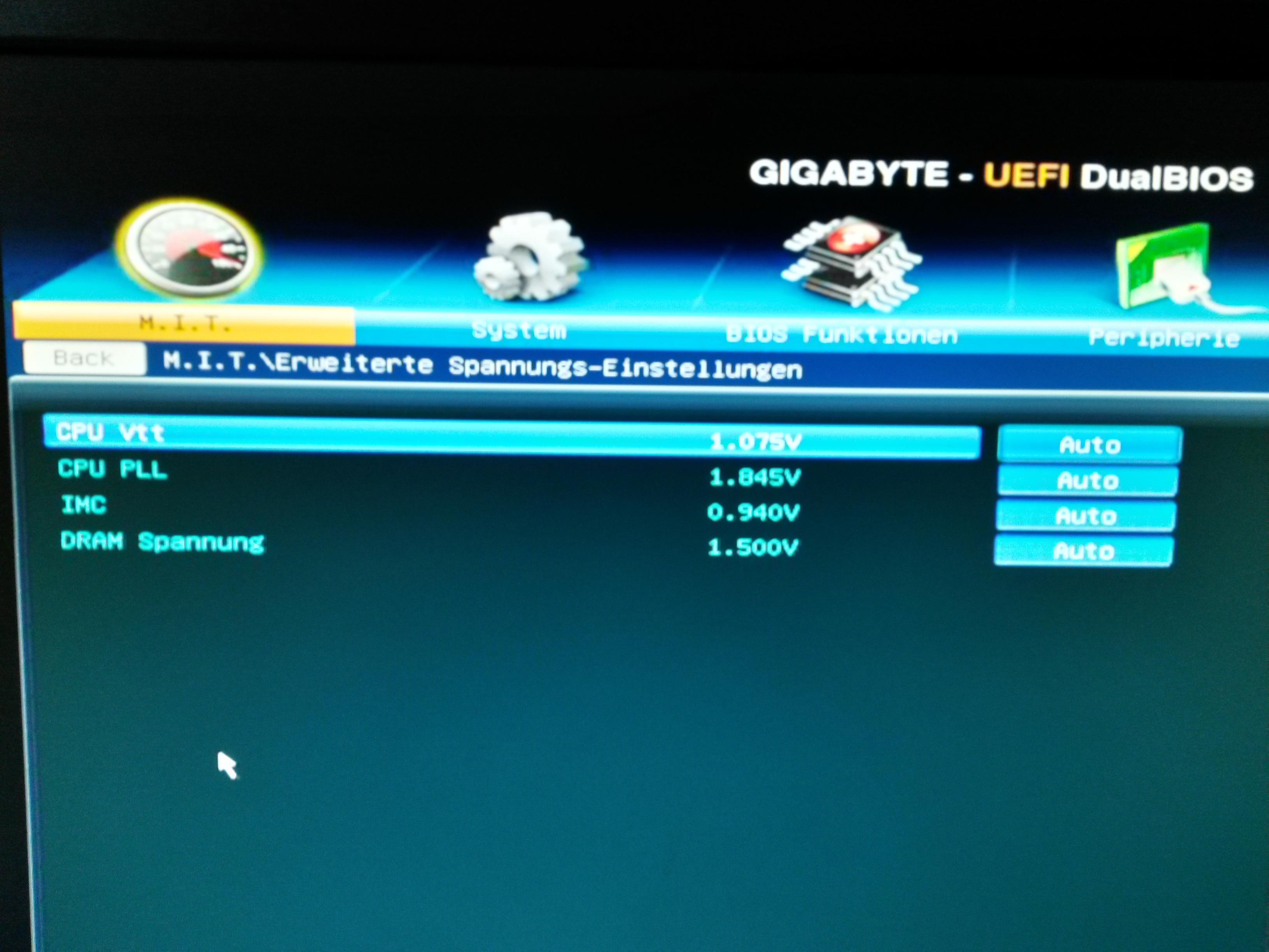

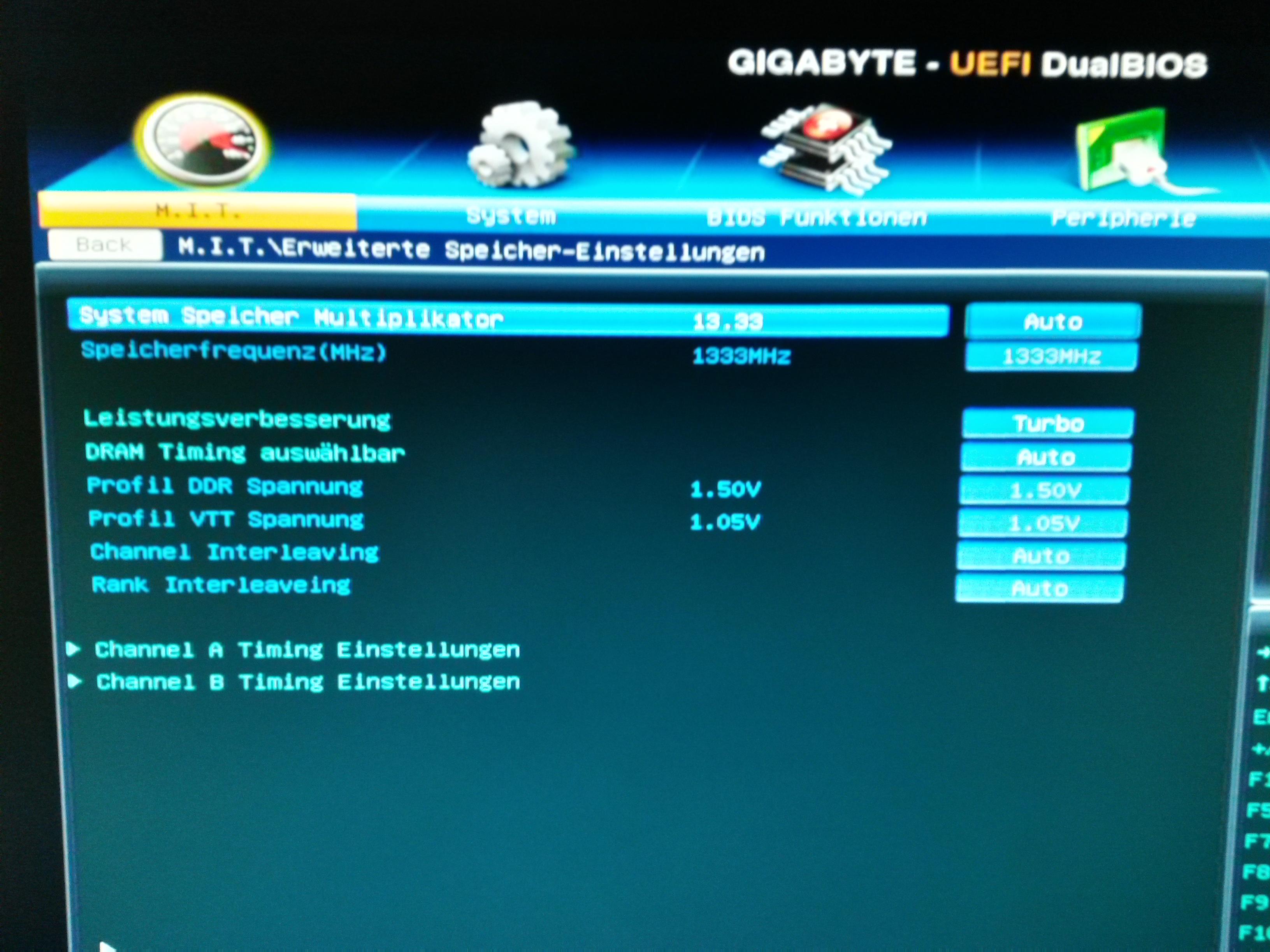

Ich habe ein paar Bilder vom Bios gemacht, falls da etwas interessantes stehen könnte... Das ist aber nicht jede Seite vom Bios dabei.

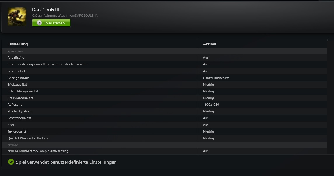

Ich vermute einen Speicherengpass deiner Grafikkarte.
Ich spiele auch DS3 in ähnlichen Settings und bei mir verbraucht das Game ca 3GB vRAM. Du hast nur 2GB und eine deutlich schwächere Grafikkarte, aber maximale Texturdetails. Kannst du im Spiel die Qualität auf "Mittel" stellen und berichten, ob der Fehler noch auftritt? Optisch sieht man eh kaum einen Unterschied, ich spiele auf "Hoch", nur mit maximalen Texturdetails. Das sind für deine 2GB mMn aber zu hohe Settings
Gut zu wissen, das waren die empfohlenen Settings von GeForce.

Und beim 2. Bild im ursprünglichen Post liegt die Speicher-Auslastung der Graka ja gerade mal bei 1.4GB.
