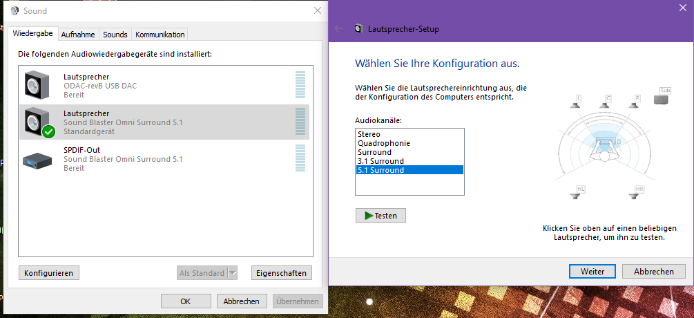

Das ist ein Stereo Upmix, schau mal hier in den Einstellungen:
Wenn da nicht mehr als Stereo einstellbar ist ist es kein 5.1/7.1 ;)
Prüf nachdem du sonic Studio aktiviert hast ob falls 5.1/7.1 einstellbar war das noch aktive ist. In der Regel ist es das nicht.
Und ingame solltest wenn du eine andere Surround SImulation verwenden willst eh nichts anmachen an Surround.
7.1 Lautsprecher, dann sonic Studio aktivieren und schauen obs noch auf 7.1 unter win Lautsprecherkonfigutation steht und dann Ingame 7.1 Lautsprecher oder nur auf Lautsprecher stellen (manche Games nehmen das was unter win eingestellt ist an kanälen wenn man dort nichts auswählen kann). Sofern du Sonic Studio ingame verwenden willst.
Ansonsten unter win alles auf Stereo lassen und ingame Surround Kopfhörer einstellen. Das gilt für jedes Spiel und funktioniert manchmal mal mehr und manchmal mal weniger gut.
Bei mir springt die Lautsprecherkonfiguration aber wieder auf Stereo wenn ich Sonic Studio 7.1 aktiviere weshalb man sicher sein kann das es ein nutzloser Stereo Upmix ist.
Sprich der macht aus Stereo 7.1 wodurch ein Geräusch halt einfach mal aus allen Richtungen gleichzeitig kommt. Bringt natürlich extrem viel. Eine richtig funktionierende Surround Simulation rechnet 5.1/7.1 so auf Stereo runter das du Geräusche die aus Position xy kommen auch nur aus dieser Richtung hörst und nicht aus allen, sprich man braucht einen Downmix da man ja auch 5.1/7.1 berechnen lassen muss und nicht Stereo um Surround haben zu können.
