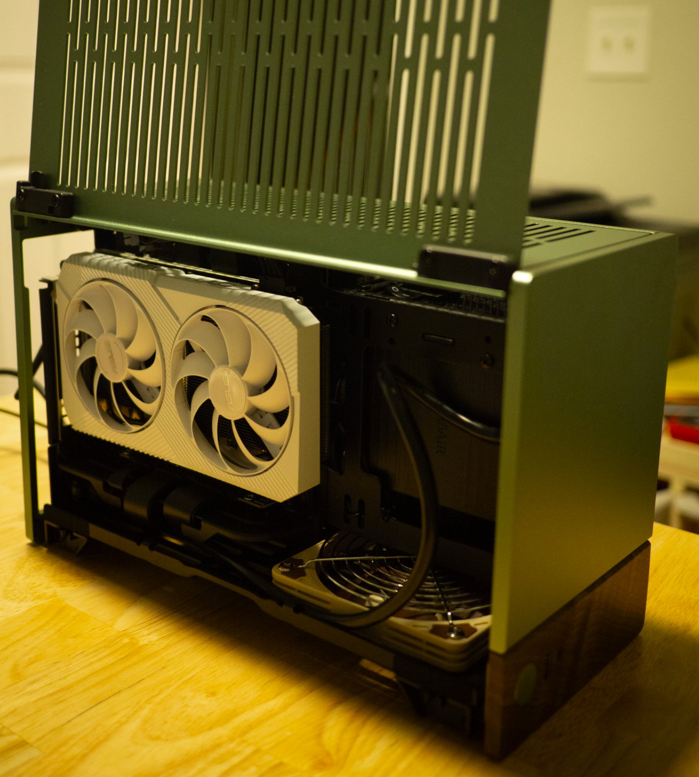

Ah. Ich sehe jetzt gerade erst in der Signatur, dass du das Terra verwendest.
Die GPU "schwitzt" tatsächlich, weil es im Terra quasi außer den Lüfter im Boden keine aktive Belüftung gibt. Das ist tatsächlich suboptimal. Da habe ich ja selbst so meine Erfahrungen mit.
@VRRisJut Der Lüfter unterm Netzteil ist als Exhaust oder Intake? Ich habe die Erfahrung gemacht, dass in dem Fall Intake tatsächlich hilfreicher ist, weil du so für einen Luftstrom sorgst, wenn die Lüfter der GPU aus sind. Der Lüfter sollte dann aber schon irgendwo im Bereich 800-1.000 rpm laufen.
Kannst du ja mal probieren. Das hat bei mir mit einer 5080 zuletzt zumindest ganz gut geklappt. Die habe ich dann nur noch selten in den Bereich bekommen, wo die Lüfter anlaufen (und der lag bei mir schon bei 52°C)
Das Problem ist hier aber definitiv nicht die Grafikkarte, sondern einfach das Gehäuse. Ich mag das Terra und das Terra ist thermisch auch echt gut gebaut. Nachdem ich die letzten Wochen erst vom Terra ins Meshroom D und anschließend ins Era 2 umgestiegen bin...
Meine Hardware blieb im Terra unter Last kühler und leiser. Im Idle hat das Era 2 durch die aktive Belüftung durch Gehäuselüfter mehr Reserven. Deutlich mehr. Unter Last wird aber quasi alles wärmer. Auch die CPU.
Im Meshroom D war das btw. auch nicht viel anders. Und das obwohl auf der CPU im Meshroom D dann ein D12L und jetzt im Era 2 eine 240er AIO sitzt - vorher eben auch jener L12Sx77...
Nur halt im Idle bzw. bei Niedriglast ist halt doof. Hätte das Terra zwei Lüfterplätze oberhalb, wäre es wohl PERFEKT.
Aber ich bin recht zuversichtlich, dass bei dir der Lüfter unterm Netzteil als Intake sogar noch effektiver ist, als bei mir (5080 FE). Weil bei dir die "Kühlfinnen" besser ausgerichtet sind
Die Offset-Montage für das Netzteil nutzt du?
Nein. Im Terra schwitzt da auf Mainboard-Seite NICHTS mit einem L12Sx77. Kann ich selbst aus Erfahrung sagen.Doly schrieb:In deinem Gehäuse schwitzt wahrscheinlich alles (CPU, SSD, Speicher, Mosfits...)
