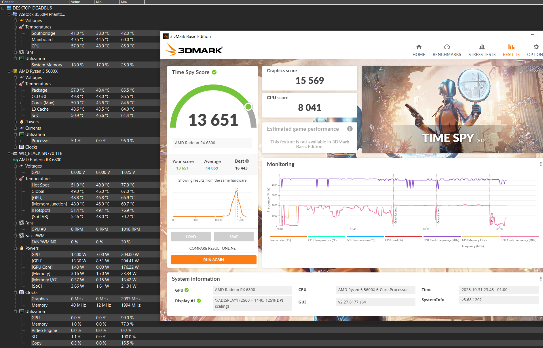

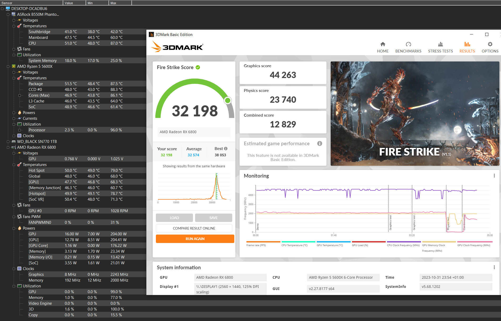

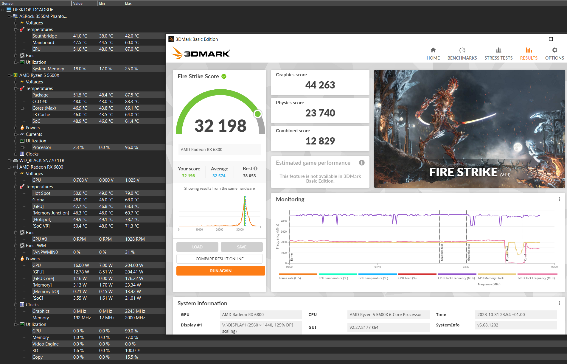

Habe 3DMark laufen lassen. Anbei die Ergebnisse + HWMonitor.
Nochmal eine Anmerkung zum Spulenfiepen: Absolut gar nichts während Timespy. Während Firestrike beim den letzten beiden Demos ist es leicht aufgetreten.
Habt ihr eine Ahnung, weshalb/wodurch das kommen kann?

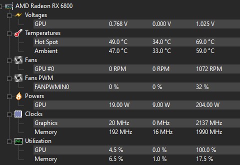

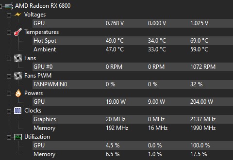

Laut HW-Monitor ist der verändert der Ramtakt sich bei mir schon ständig, aktuell ist er gerade bei 200 Mhz. Hört sich also anders an. Der Verbrauch laut Hw-Monitor liegt gerade auch nur bei 19w.
Heute habe ich noch folgende Schritte probiert (ohne Erfolg):
- AMD Cleanuputility genutzt und Treiber neu installiert. Interessanterweise haben solange nur der Microsoft Standardtreiber genutzt wurden die Lüfter bei wenig Last heruntergetaktet (also wie gewünscht). In dem Moment wo der AMD-Treiber übernommen hat, sind die Lüfter instant wieder auf 40% gesprungen.
Ich werde gleich noch mal versuchen stattdessen einen älteren Treiber zu installieren.
- einmal alles zurückgebaut (Grafikkarte raus, beide Kabel am Netzteil noch mal raus und wieder rein) und dann wieder eingebaut.

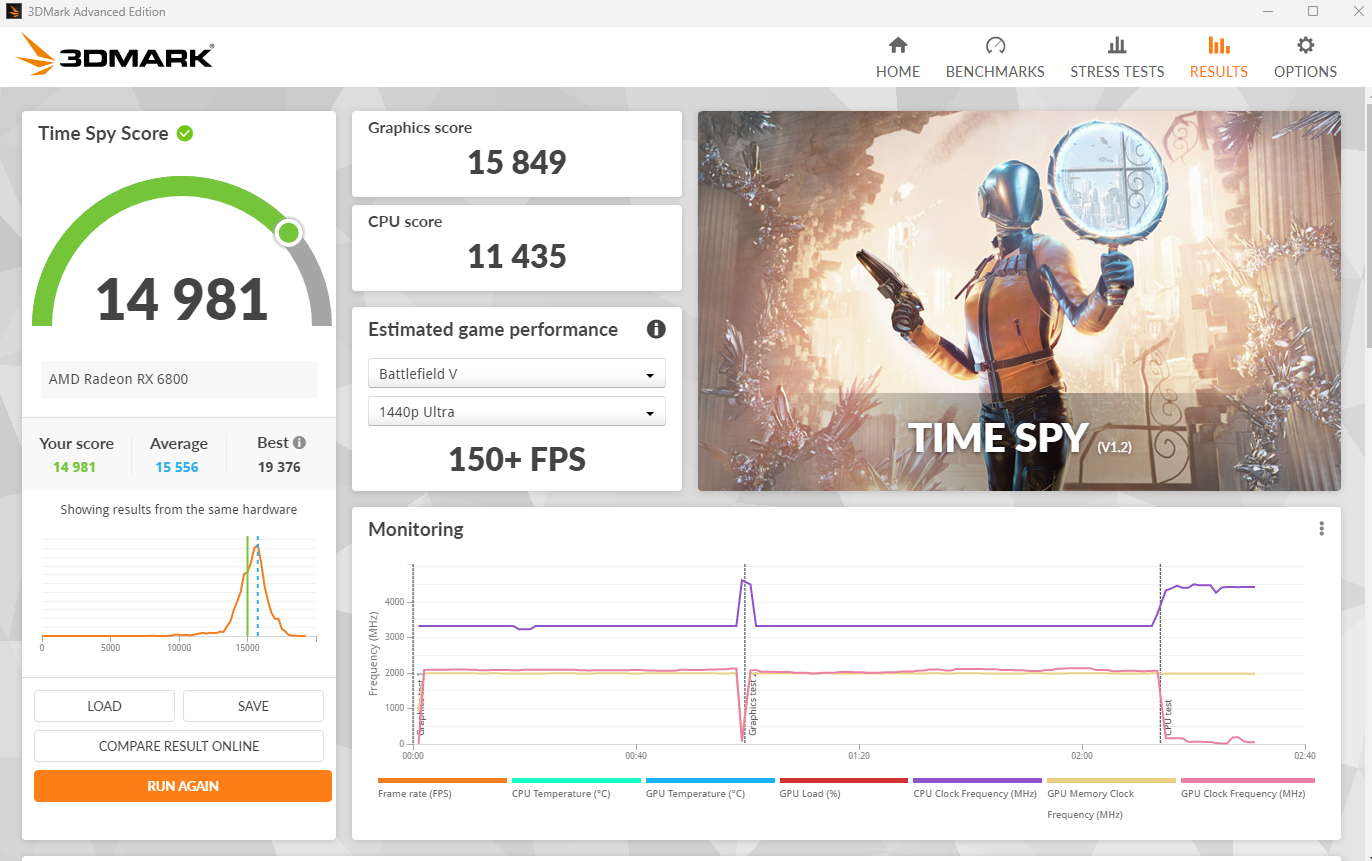

Was soll ich sagen, ich hab noch mal mit dem DDU-Tool die Treiber entfernt und dann einen älteren installiert (23.2.1) und alles läuft wunderbar.
Die Grafikkarte taktet hoch, die Lüfter sind ohne Last aus und selbst während des Timespies liefen die Lüfter nur bei knapp 1000 RPM, was noch relativ leise ist (vorher dauerhaft über 1300, was schon sehr deutlich wahrnehmbar war).
