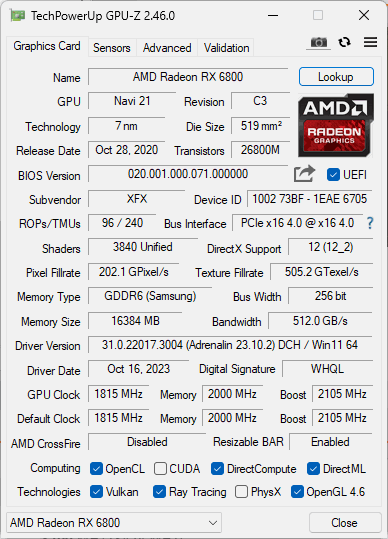

Hi ich habe heute die oben genannte Grafikkarte erhalten und eingebaut. Leider laufen die Lüfter permanent bei 40%, in Adrenalin wird keine Option für den ZeroRPM Modus angezeigt.
Auf den könnte ich auch verzichten, wenn ich die Lüfterkurve einstellen könnte, die fängt aber erst bei 30% an, oder alternativ ist alles auf 0%.
Laut Herstellerseite und Mindfyctory gibt es den Modus, ebenso ein Dualbios, wobei ich es bei der Karte so verstanden habe, dass da das 2. nur als Backup drauf ist.

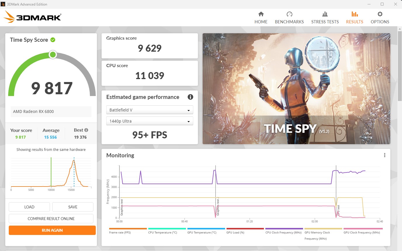

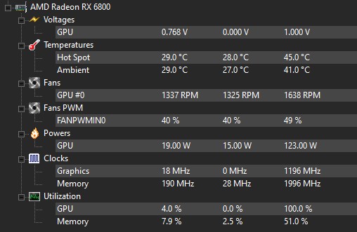

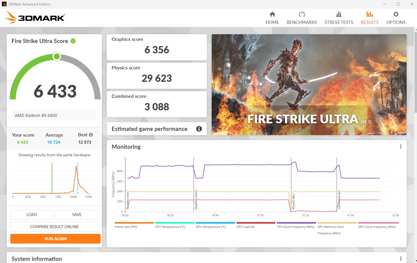

Das ist erstmal nur nervig, allerdings scheint es auch ein anderes Problem zu geben, da der Takt maximal auf 1200 Mhz geht. Ich habe eine Runde Battlefield 2042 gespielt (1080p, mittel, hoch und ultra gewechselt) und bei 3D-Mark einige Benchmarks durchlaufen lassen, aber die Taktrate scheint da in eine Obergrenze reinzulaufen. Das Ergebnis von Timespy entrspricht in etwa dem vorherigen mit meiner RX6600 XT. Ein paar Screenshots anbei.
Die Temperatur bleibt auch durchgehend bei unter 50°, Der Stromverbrauch ist auch max. 120W
Adrenalin: Treiber aktualisiert, Auf Werksausstellungen zurück gesetzt = keine Änderung
im PC: die beiden 8-Pin Stecker an der Karte noch mal abgezogen und neu eingesteckt (2 separate Kabel vom Netzteil)
