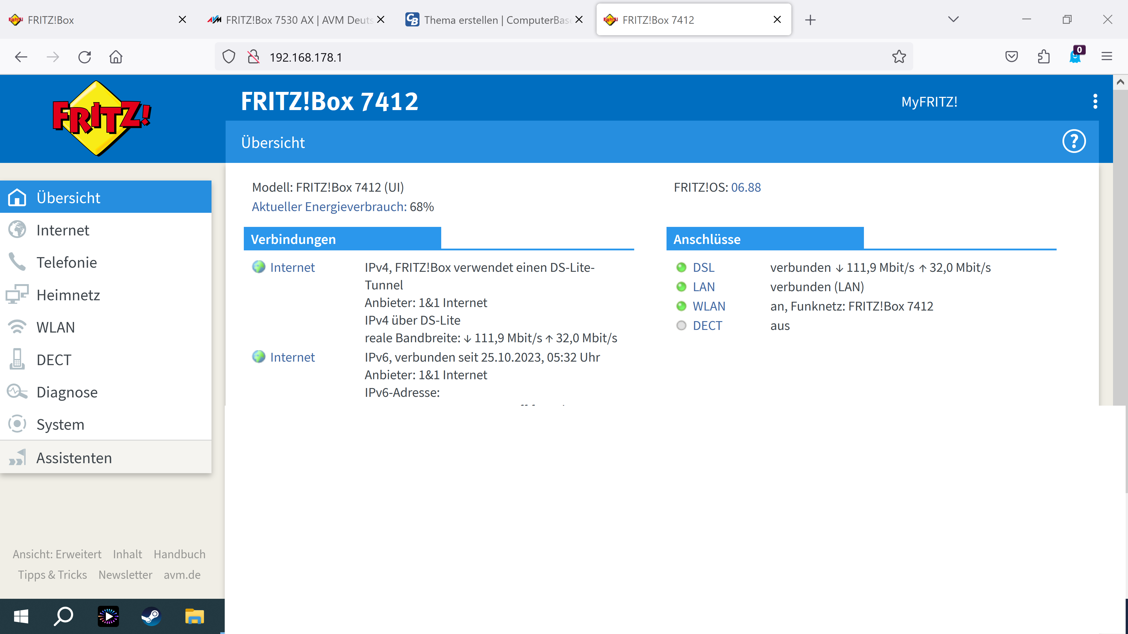

Guten Morgen zusammen
Bin seit mehreren Jahren Kunde bei 1&1,und Ein Bekannter von mir meinte das ich umstellen soll von DS Lite auf Dual Stack?!
Aufjedenfall brauche ich einen Grund bei 1&1 damit ich es genehmigt bekomme.
Was soll ich denen sagen? Warum wecheln die mir das nicht direkt?
Weil mit DS LITE soll es unteranderem Probleme mit Microsoft Office machen und Online Gaming soll mieser dadurch sein...
HAtte mit Technikabteilung geredet und die meinten Wofür? HAtte auf Problem mit der CLoud von Office draufhingewiesen,und er wollte dann von mir Account Daten von VPN?
Was kann ich machen?
Sorry bin ne Laie,aber lohnt sich für mich der ausstieg aus DS LITE? Höre da halt auf meinen Bekannten----
DANKE EUCH
LG
