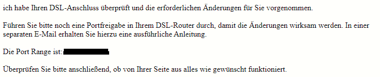

Ich hatte auch gut die ersten drei Januar Wochen mit dem Support von 1&1 zu tun, bis sie es endlich geschafft haben, mir echtes Dual Stack zu aktivieren.
"Einfach so" eine IPv4 Adresse bekommst du da nicht mehr, außer in Business Verträgen.
Was ich z.B. tun musste:
  • normal neustarten
  • neustarten mit Strom aus für 2-3min
Und jetzt richtig kurios: eine Portfreigabe einstellen.
Ich weiß nicht warum, der Support hats auch nicht erklären können, aber wie gesagt das Prozedere zog sich fast 3 Wochen hin und jetzt hab ich echtes Dual Stack und keine Disconnects mehr in vereinzelten Spielen.
Gemäß der PDF Anleitung Seite 7 bis 10.
Reaktionen: Engaged

Also den Anhang von @ruthi91 könnte man so verstehen, dass 1u1 einzelne Port-Weiterleitungen für IPv4 freischaltet, die trotz ds-lite funktionieren. Wobei das Ding aus 2020 sein soll, also scheint das schon länger eine Möglichkeit zu sein.
Wobei das halt auch wieder missverständlich ist, eine feste IP bekommt man einfach so sicher nicht und hat man auch noch nie, außerhalb von Business-Verträgen.

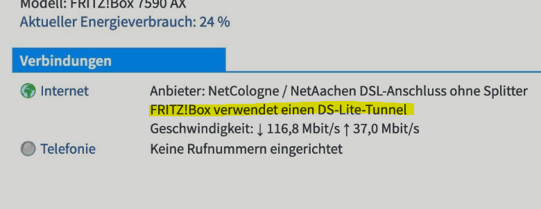

Bei mir ist die Range ähnlich und ich habe eine http Freigabe auf meinen Desktop PC gesetzt.
Ist bei mir übrigens auch Escape from Tarkov was alle paar Minuten DC hatte.
Die DS Lite Verbindung war bei mir erst weg, nachdem ich alle Änderungen eingetragen hatte + Strom weg Neustart. Beispiel Bild, genau das gelb markierte war dann weg.

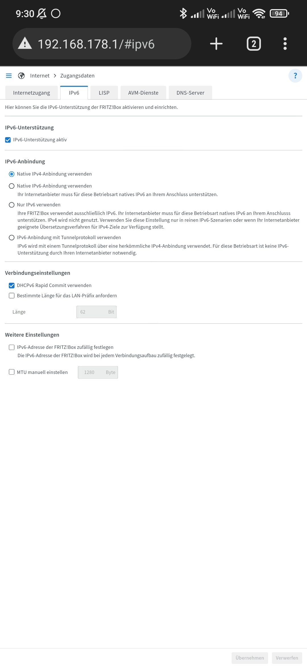

Sämtliche Versuche in der Fritzbox IPv4 oder IPv6 only nativ einzustellen, funktionieren nicht.
Also entweder gar kein Verbindungsaufbau oder mit v6 läd gefühlt jede zweite Website nicht.
