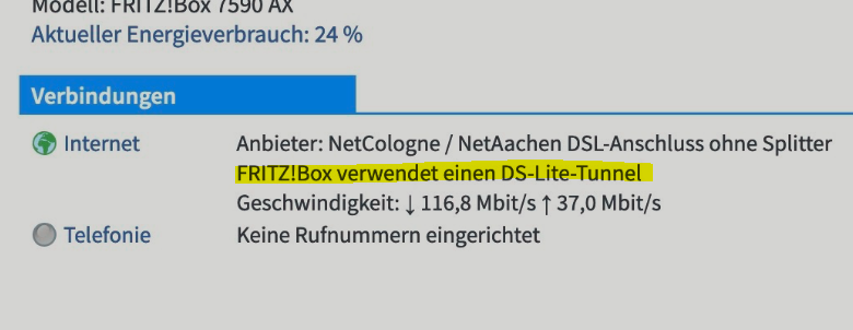

ruthi91 schrieb:
Bei mir ist die Range ähnlich und ich habe eine http Freigabe auf meinen Desktop PC gesetzt.
Ist bei mir übrigens auch Escape from Tarkov was alle paar Minuten DC hatte.
Die DS Lite Verbindung war bei mir erst weg, nachdem ich alle Änderungen eingetragen hatte + Strom weg Neustart. Beispiel Bild, genau das gelb markierte war dann weg.Anhang anzeigen 1319271
Sämtliche Versuche in der Fritzbox IPv4 oder IPv6 only nativ einzustellen, funktionieren nicht.
Also entweder gar kein Verbindungsaufbau oder mit v6 läd gefühlt jede zweite Website nicht.
Darf ich fragen, wie du die Freigabe am PC gemacht hast? Kenn mich in dem Bereich jetzt nicht so aus
@ruthi91 Warum steht auf deinem Screenshot NetCologne wenn Du doch bei 1u1 bist?

War ein Beispiel Bild.

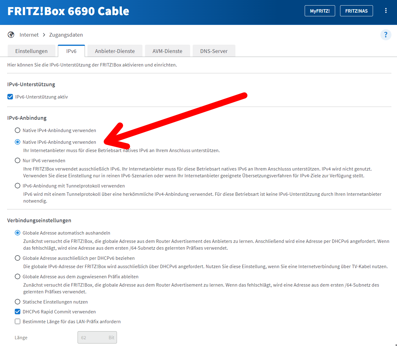

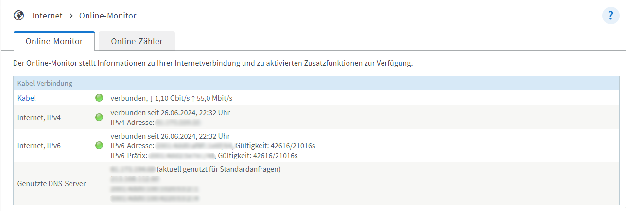

Habe mal eine Frage.
Hatte früher auch DS-Lite, aber seit etwa einem Jahr nicht mehr. Habe daher neben einer IPv6 auch eine IPv4 mit dabei. Dieses DS-Lite ist auch seit damals nicht mehr vorhanden.
Mein Router war damals vor der Umstellung und ist auch heute noch so eingestellt:
Sollte ich hier auf "Native IPv4-Anbindung verwenden" umstellen?
Habe es mal testweise umgestellt und es läuft unverändert und problemlos.
Auf meiner Übersichtsseite sieht es unverändert aus und hier sind IPv4 und auch IPv6 mit vorhanden.
Es macht keinen Unterschied, also lass es so wie voreingestellt. Es ergibt übrigens keinen Sinn, den Haken bei DS Lite rauszunehmen, da er nicht destruktiv ist. Solltest du sämtliche Anbieterdienste abschalten und den Haken rausnehmen und wirst warum auch immer irgendwann wieder auf DS Lite umgestellt, hast du dann keine Internetverbindung mehr.
Habe kein DS-Lite, da es bei mir auch so gebucht ist.
Es geht um diese Einstellung, ob ich es mit IPV6 belassen soll oder auf IPV4 umstellen sollte.
Ok, jetzt habe ich dich richtig verstanden.
Dann lasse ich es auf IPv6, da es ehe kein Unterschied bei mir macht und es auch die ganze Zeit gut lief.
Habe jetzt was Konkretes dazu gefunden.
Native IPv4-Anbindung verwenden​
Wählen Sie diese Einstellung aus, wenn an Ihrem Internetanschluss IPv4 unterstützt wird. Wählen Sie diese Einstellung auch dann aus, wenn an Ihrem Internetanschluss IPv4 und IPv6 unterstützt werden.
Die IPv4- und die IPv6-Verbindungen werden folgendermaßen ausgehandelt:
  • Zunächst wird eine native IPv4-Verbindung aufgebaut.
  • Falls die FRITZ!Box per DHCPv4 einen 6RD-Server gelernt hat, wird ein 6RD-Tunnel für die IPv6-Verbindung aufgebaut.
  • Wenn die FRITZ!Box keinen 6RD-Server gelernt hat, dann wird versucht, mit dem Dual-Stack-Verfahren eine native IPv6-Verbindung aufzubauen.
  • Falls weder ein 6RD-Tunnel noch eine native IPv6-Verbindung zustande kommt, dann sind IPv6-Verbindungen nicht möglich.
Nehmen Sie im Bereich "Verbindungseinstellungen" die weiteren Einstellungen vor. Erläuterungen zu diesen Einstellungen erhalten Sie hier: Verbindungseinstellungen
Native IPv6-Anbindung verwenden​
Wählen Sie diese Einstellung nur dann aus, wenn Ihr Internetanbieter IPv6 an Ihrem Anschluss unterstützt. Wird IPv6 an Ihrem Anschluss nicht unterstützt und Sie haben diese Einstellung ausgewählt, dann werden nur IPv4-Verbindungen und keine IPv6-Verbindungen aufgebaut.
Quelle: Hilfe FRITZ!Box 7590 - IPv6 (avm.de)
Bei mir trifft ja folgender Absatz zu:
Meine Frage hat sich daher erledigt. :)
Habe soeben festgestellt, dass ich zwar auf IPv4 umstellen kann, aber nach einem Neustart der Fritz!Box wieder auf IPv6 umgestellt ist. Hat die letzten Jahre so problemlos funktioniert und daher belasse ich es jetzt einfach dabei. :)
PS: Es handelt sich um meine eigene, gekaufte Fritzbox.
