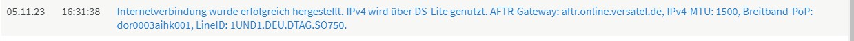

Nicht zwingend. Lässt sich im Router ja aber in drei Sekunden nachschauen, ob ein DS-Lite-Tunnel verwendet wird, oder nicht.Fujiyama schrieb:sollte demnach DSLite haben

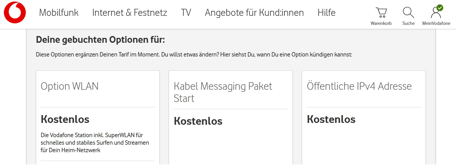

@ss5 Die Aussage bezog sich auf Provider die grundsätzlich Dual-Stack anbieten, ohne das man es erst freischalten muss. Das bei dir ist noch ein älterer Vertrag, das gibt es so nicht mehr. Musst nur mal einen Tarifwechsel machen dann ist diese Option weg.
Vodafone bietet bei Privatkunden nur noch DS-Lite an. Mit etwas Glück beim Support kann man sich noch immer Dual-Stack schalten lassen, obwohl es denen eigentlich untersagt wurde. Das ist dann aber nicht Vertragsbestandteil und kann jederzeit wieder wegfallen.
Von den größeren Providern gibt es nur noch die Telekom und O2 die grundsätzlich Dual-Stack bei DSL anbieten.
