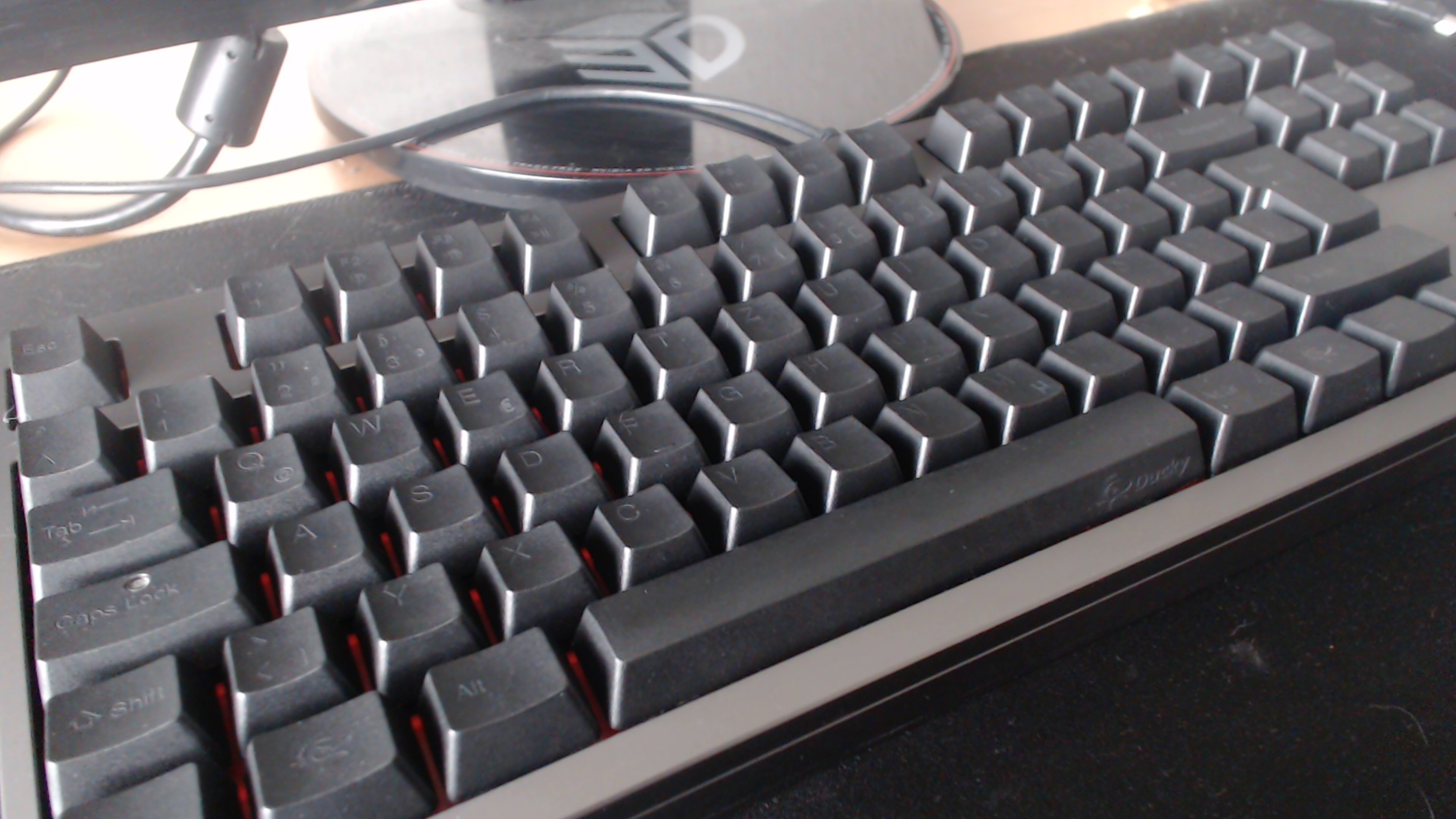

Sooo, meine Filco ist jetzt bis auf ein paar Tastenkappen für ESC und andere kleine Spielerein endlich mit Quarzers thin PBT Caps von ner Ducky Black Mamba bestückt.
Auch bei diesem Board bin ich einfach nur baff. Zum Brett ansich.
Filco Majestouch 2 TKL
TEX Alu-Case
gelubte Vintage-Blacks (YES Baby!)
thin PBT-Caps (engraved) + O-Rings (die war vorher echt nicht leise ^^)
+ extra Controller (müsste der Pegasus Hoof sein, aber damit muss ich mich eh nochmal beschäftigen)
