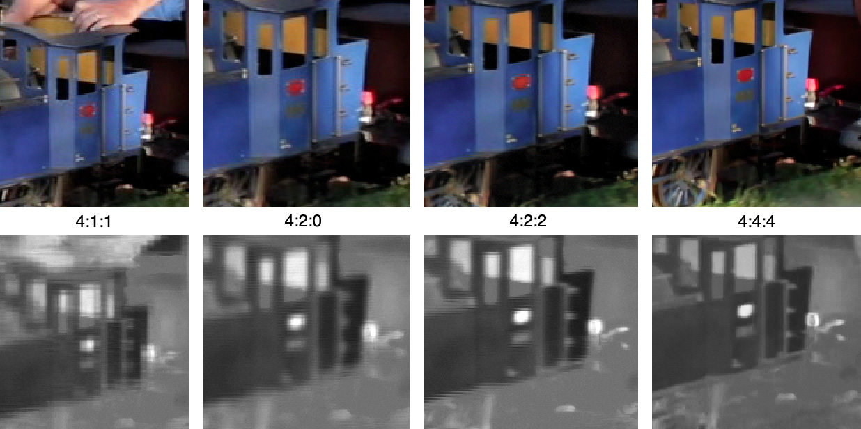

Nur um mal den Unterschied zu verdeutlichen, an welchen Reglern man da dreht, und nicht einfach immer alles auf 11/10 zu stellen.
https://de.wikipedia.org/wiki/Farbunterabtastung
https://de.wikipedia.org/wiki/Farbtiefe_(Computergrafik)

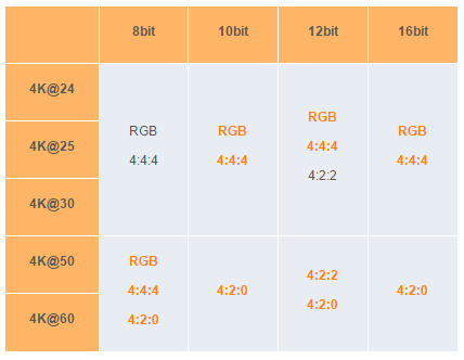

keine Ahnung was beim C8 bei der Farbtiefe möglich ist, sollten aber mögliche Varianaten nicht einstellbar sein, dann könnte es am HDMI Kabel liegen
@VmaxGunni Der C8 hat „nur“ HDMI 2.0. Deshalb muß man aus verschiedenen Eigenschaftskombinationen wĂ€hlen, was einem wichtig ist bzw. was man ĂŒberhaupt noch wahrnimmt.

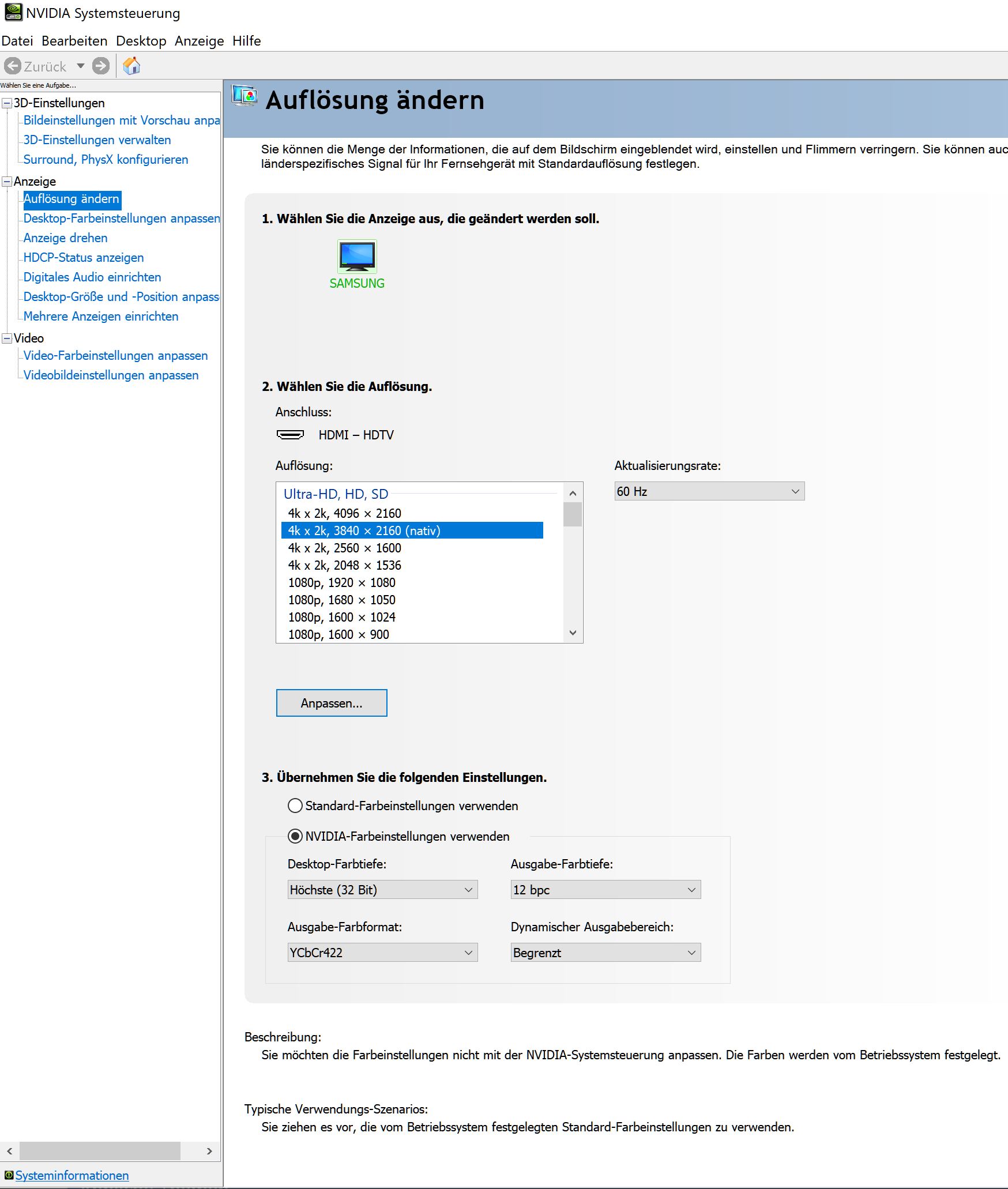

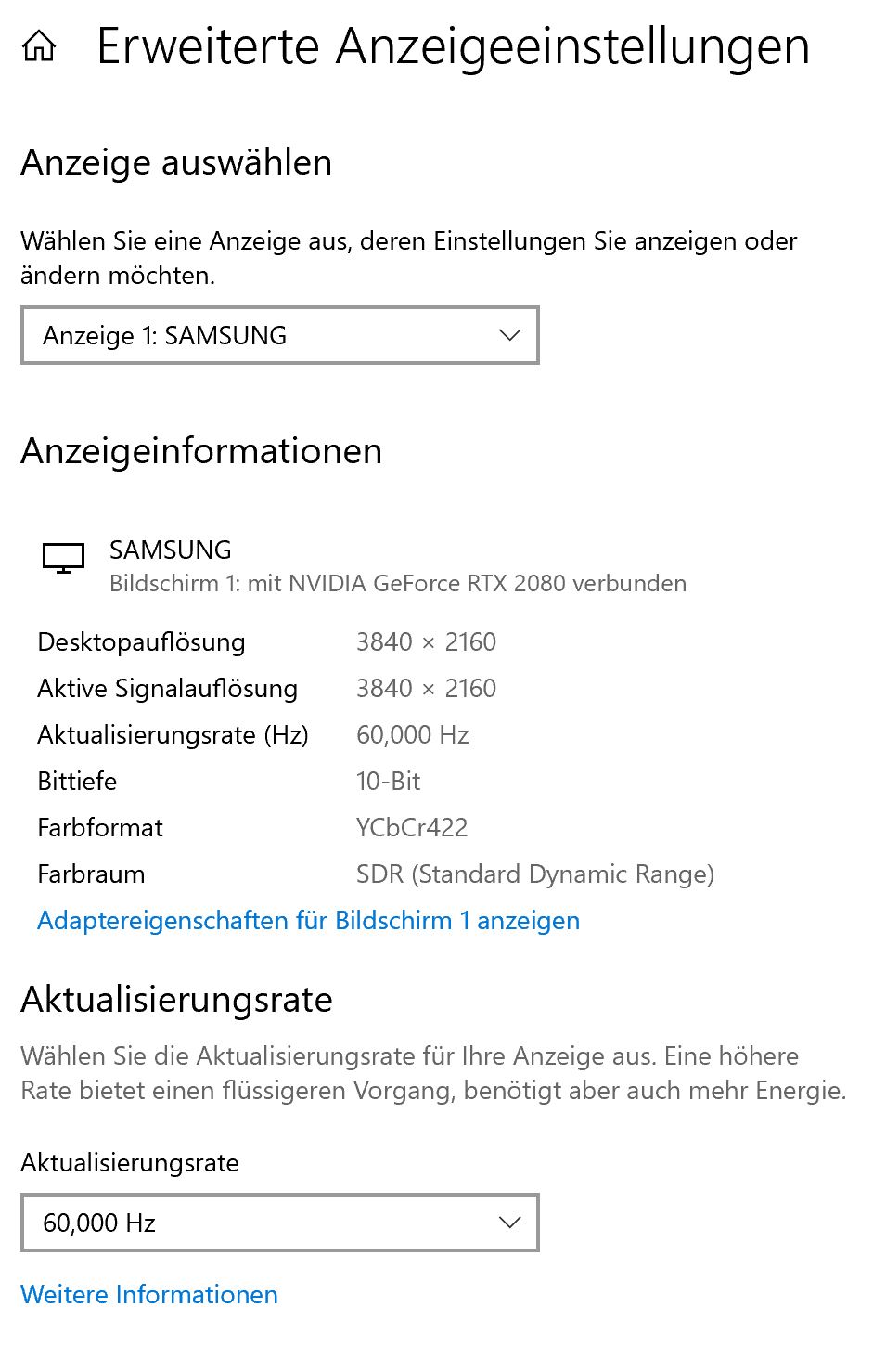

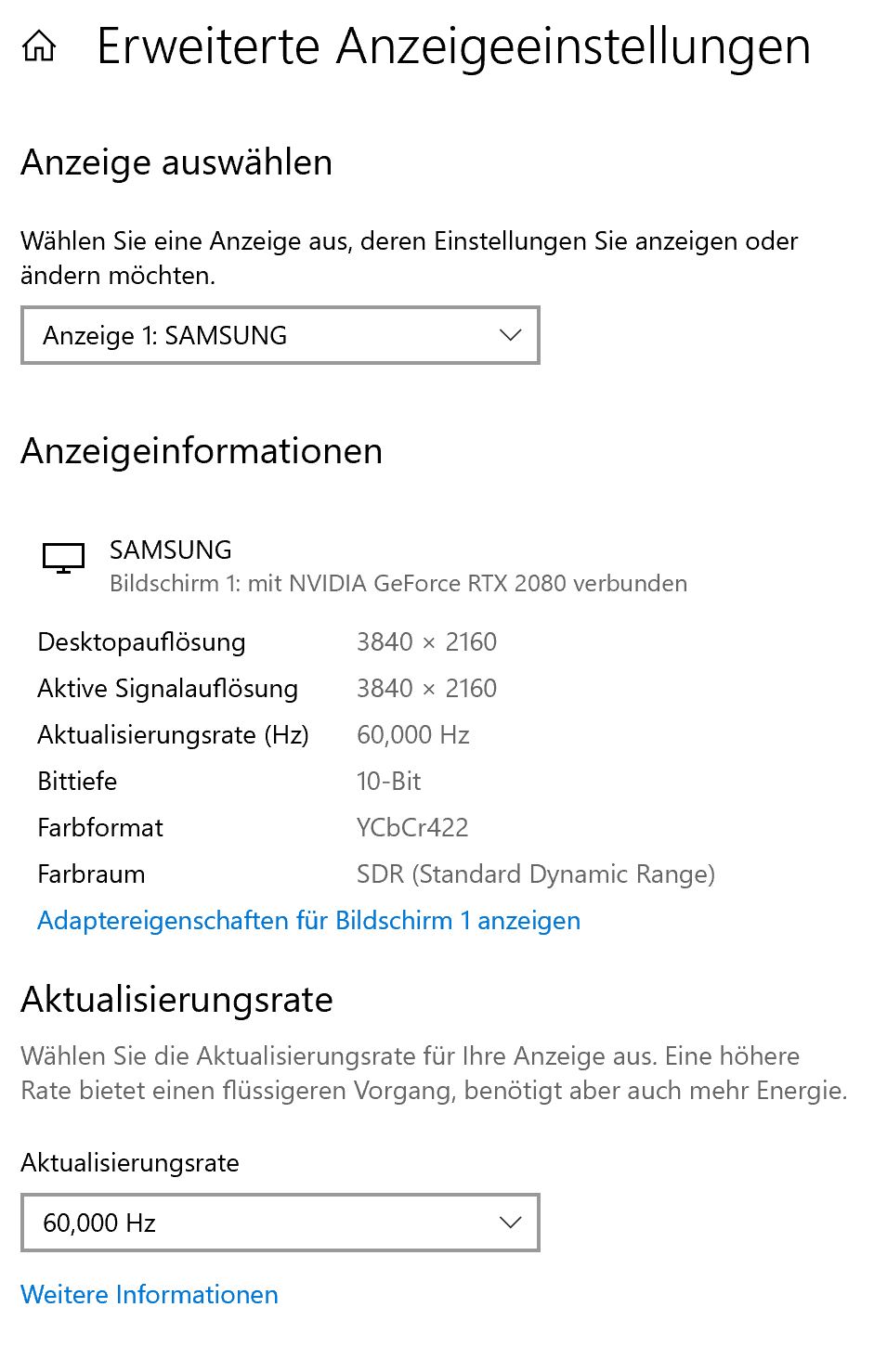

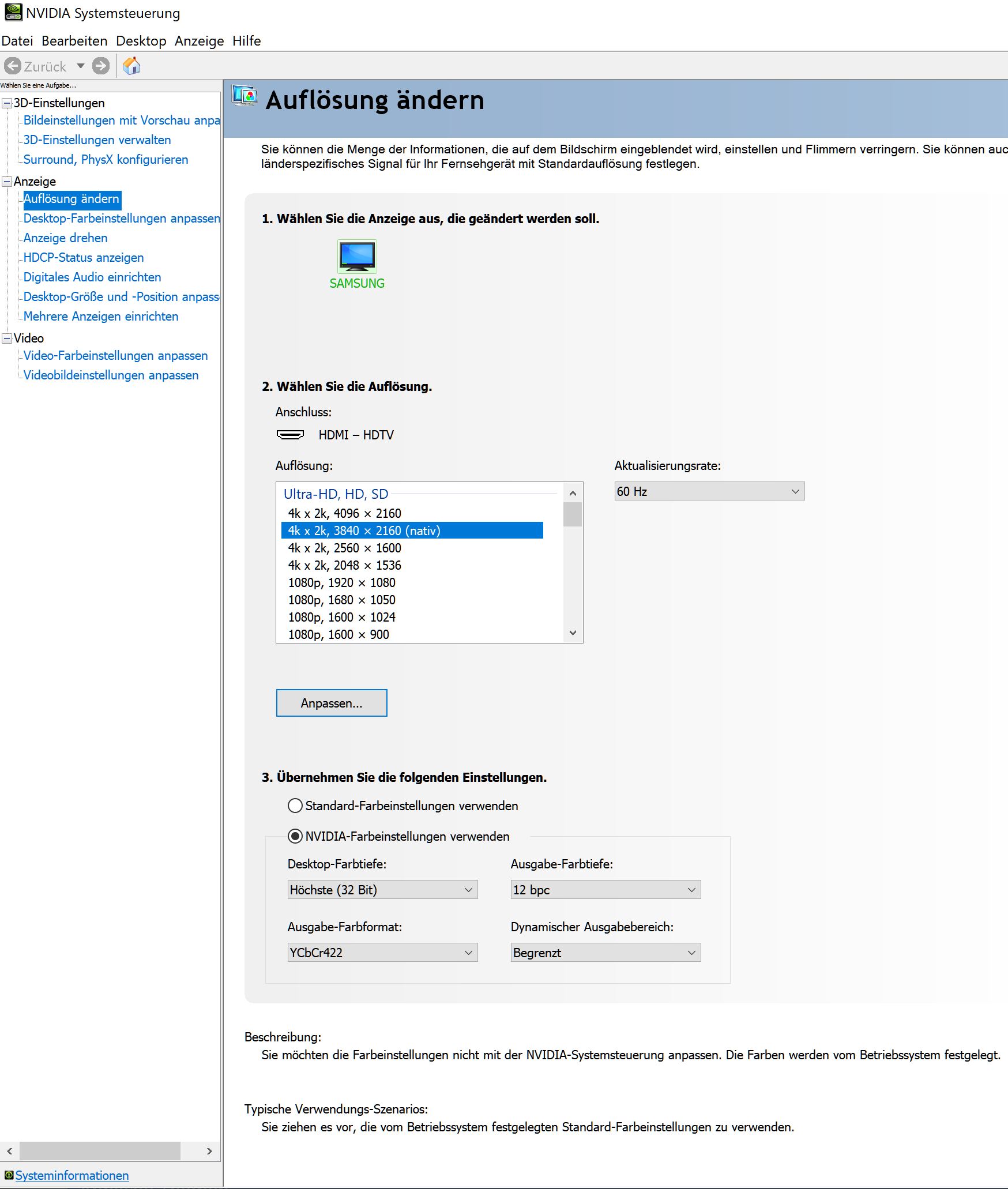

mit Samsung 65Q7FN (2018) MSI RTX280 Ventus, HDMII Kabel 48K kann ich 4:2:2 mit 12 Bitg Farbtiefe einstellen, aber erst seit dem ich dieses Kabel nutze.
AnhÀnge
