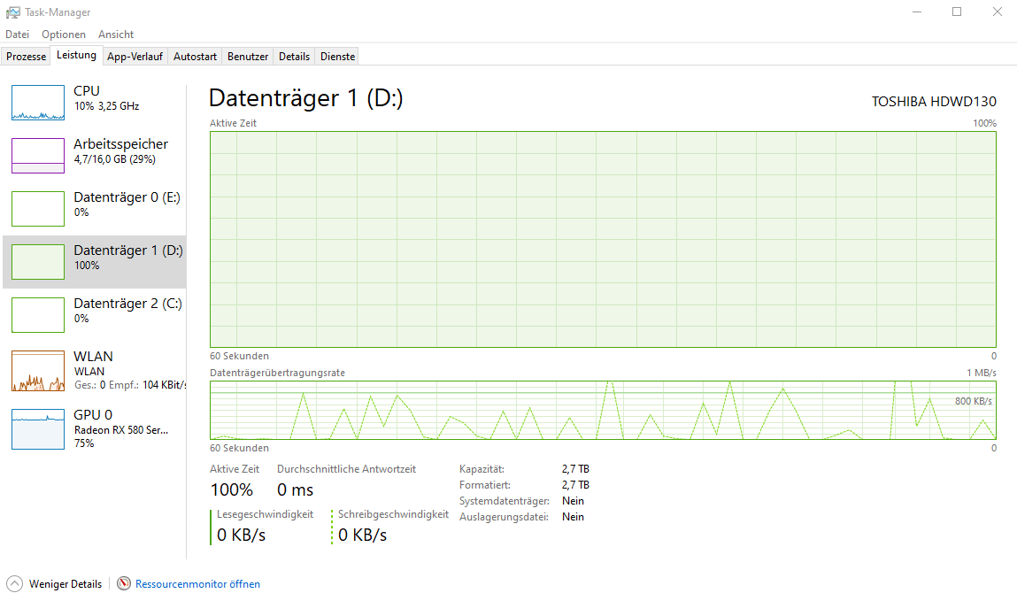

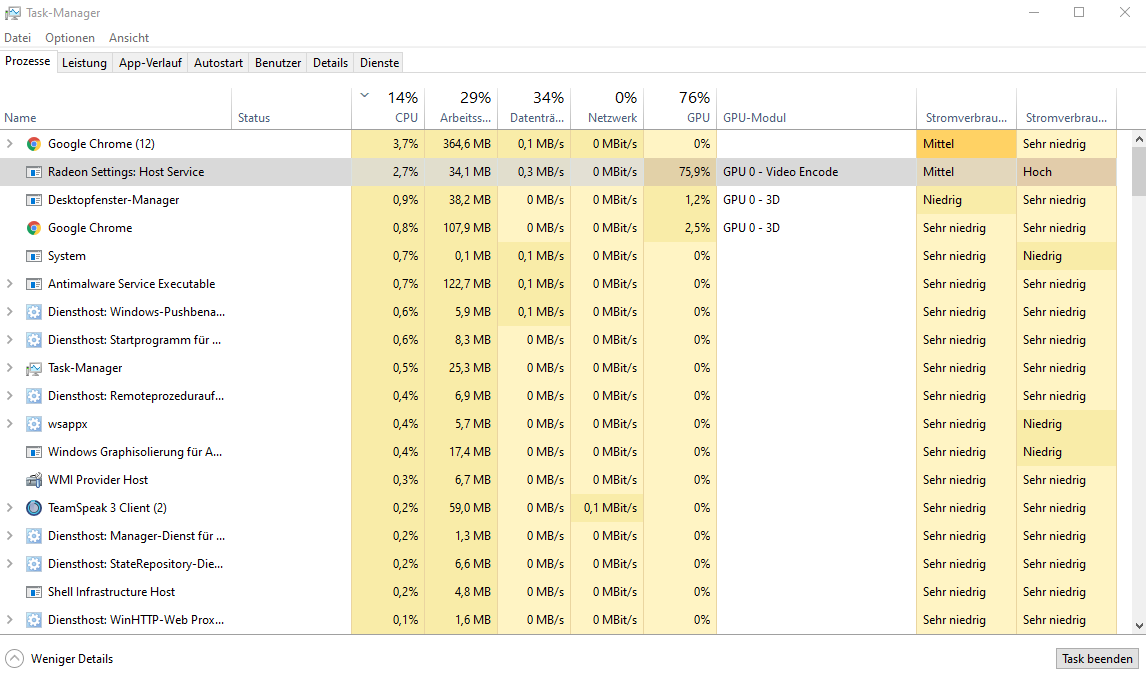

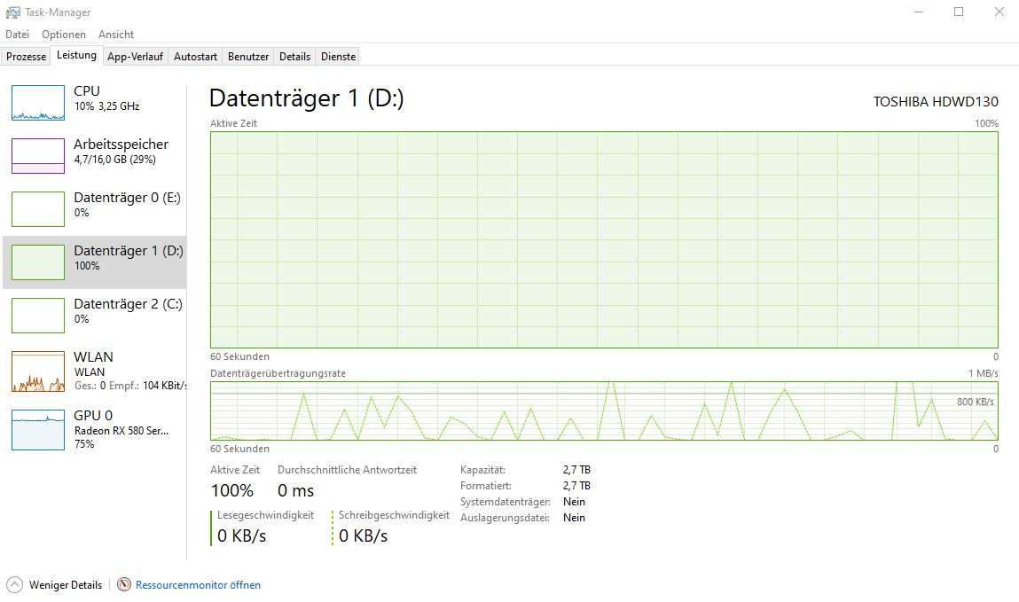

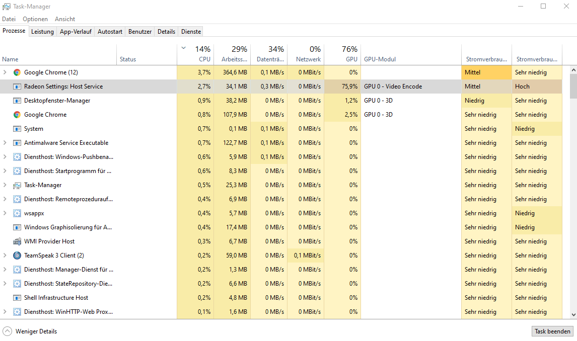

Grade bin ich trotz deaktivieren und beenden der Indexierung bei 100% auslastung. Bei den Prozessen ist eine 33%ige auslastung angegeben und keine auffällige auslastung durch einen bestimmten Prozess zu sehen.
Poste mal bitte ein Screenshot vom TAskmanager sortiert nach CPU Auslastung
Screenshot ist anbei

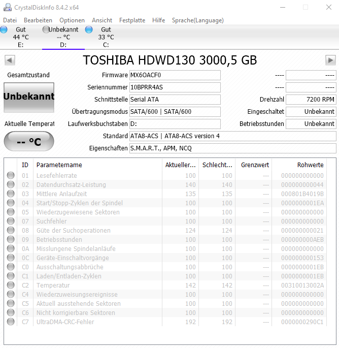

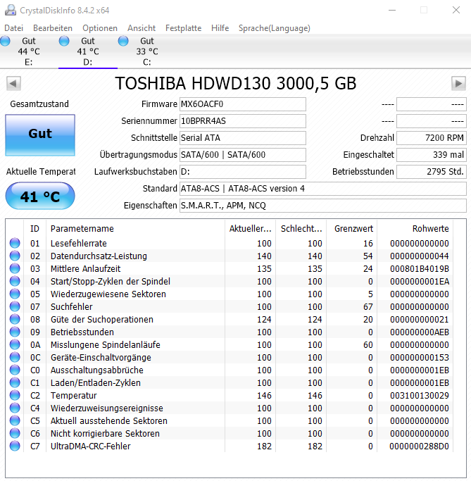

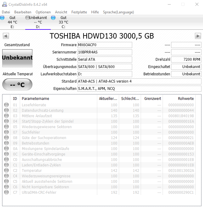

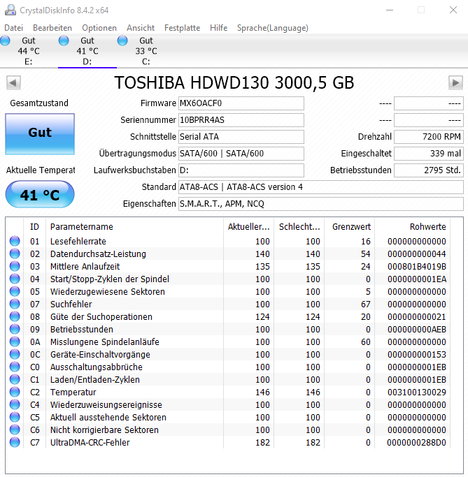

Poste außerdem nochmal den Screenshot von Crystal Disk Info (so dass man alle Werte sieht), denn wenn ein SATA-Kabel defekt ist, kann das auch solche Fehler verursachen, obwohl CDI die Platte noch als gut einstuft.
Crystaldisk Screenshot + Leistung im Taskmanager
Genau wie erwartet. Es sind sehr viele UDMA-CRC Fehler verzeichnet (Attribut C7). Erneuere das SATA-Datenkabel und die Probleme sind verschwunden.

Mit einem funktionierendem Kabel darf der Rohwert, also der Wert in der ganz rechten Spalte, des Attributs C7 nicht weiter ansteigen. So kannst du prüfen ob das Kabel fehlerfrei ist.
Also gerade lässt sich nichts prüfen, jetzt gibt sogar Crystaldisk auf, ich schließe gleich mal das SATA Kabel von der Back-Up Platte an. Dann sehe ich ja ob es geht :)
