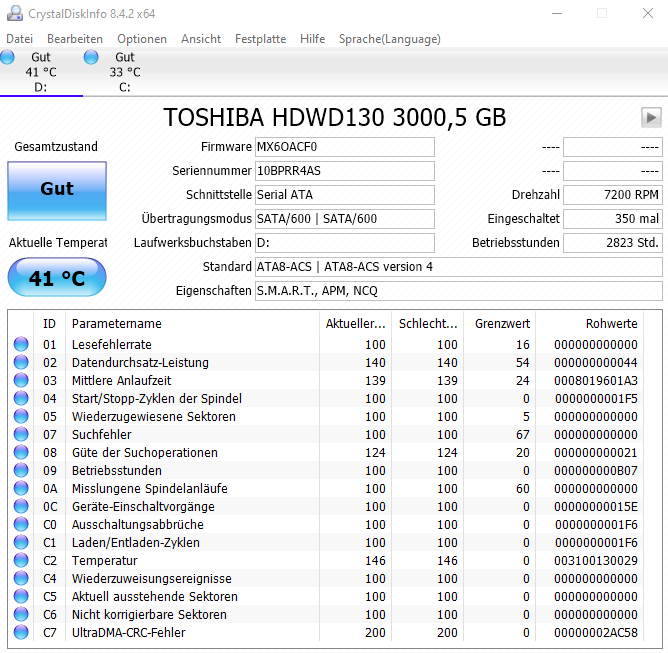

SilenceIsGolden schrieb:
Erneuere das SATA-Datenkabel und die Probleme sind verschwunden.
Neues SATA-Kabel ist dran und Tada: Ich hab das gleiche Problem wieder.
Es liegt also definitiv nicht am Kabel. Noch eine Idee was es sonst sein könnte?
Möglicherweise stimmt ja etwas mit den Ports selbst nicht.
Ich nutze das "MSI B450 Gaming Pro Carbon"

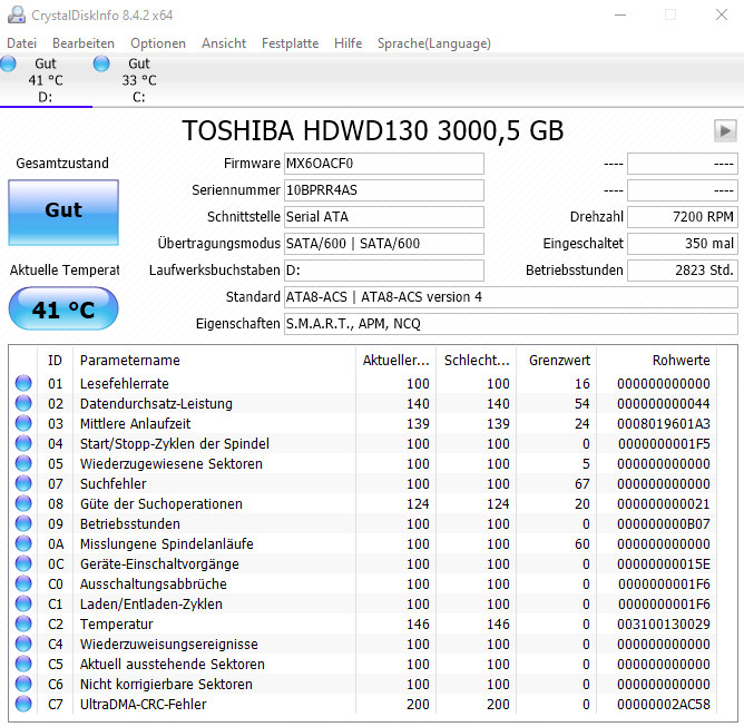

Wenn ich das richtig sehe ist C7 wieder gestiegen! Entweder hat der Port was, oder das neue Kabel ist ebenfalls Mist. Siehst du eine Möglichkeit die Kontakte in den Sata-Buchsen des Mainboards zu reinigen? Hatte früher auch mal Ärger mit schlechten Sata-Kabeln, aber nicht so extrem wie bei dir.
Edit: Du darfst ruhig CDI auf Dezimalwerte umstellen. Die Werte sind ja wirklich astronomisch. Ich frage mich nur, wie man sowas ein Jahr lang erträgt :(
Was könnte denn mit dem Port nicht stimmen? Am Kabel kann es 100%ig nicht mehr liegen, wäre ein Wunder wenn insgesamt 5 neue Kabel alle kaputt wären.
Ich habe in den nächsten Tagen leider wenig Zeit, werde sie aber bei Gelegenheit mal gründlich reinigen.
Die Sache ist ja, es passiert nicht immer! Es gibt teilweise mehrere Tage am Stück kein Problem, aber dann aus dem nichts wieder 5 Tage absoluten Terror. Meistens wenn ich dann den Port wechsele ist zumindest für den restlichen Tag ruhe (tägliche Laufzeit liegt bei ca. 8h), manchmal aber auch für mehrere Tage..
Interessant auch, das der Aktuelle Wert von C7 auf optimale 200 gestiegen ist....?
Ich glaub dein PC mag keine HDDs.

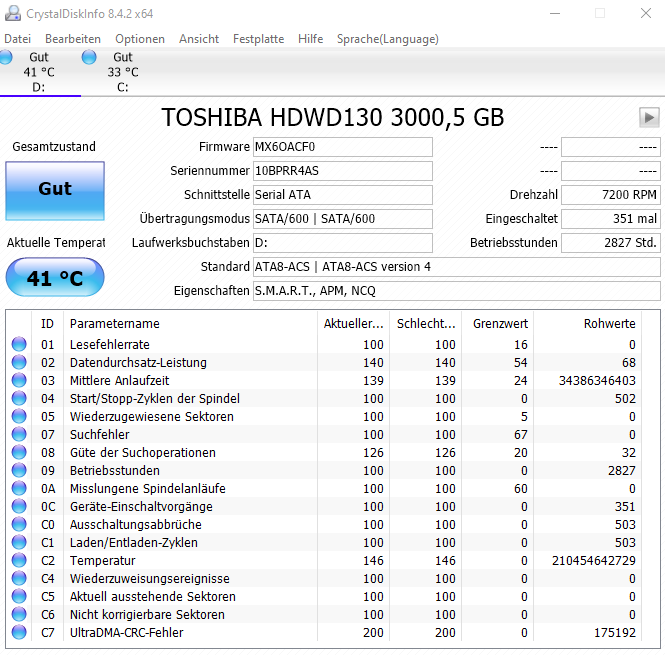

Mal ein anderer Ansatz:
An dem Controller kann es aber nicht liegen oder? Dabei würde ja normalerweise kein C7 Error entstehen?

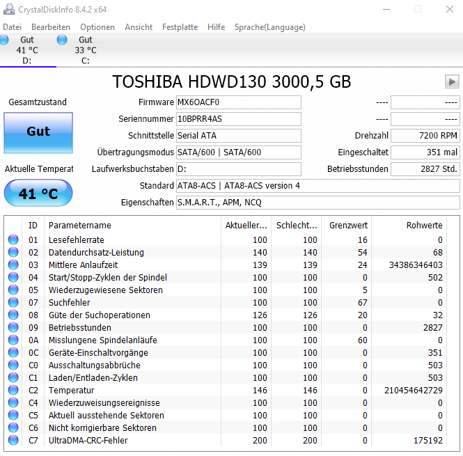

Edit: Aktueller Screenshot von CrystalDisk zum vergleichen zu einem späteren Zeitpunkt

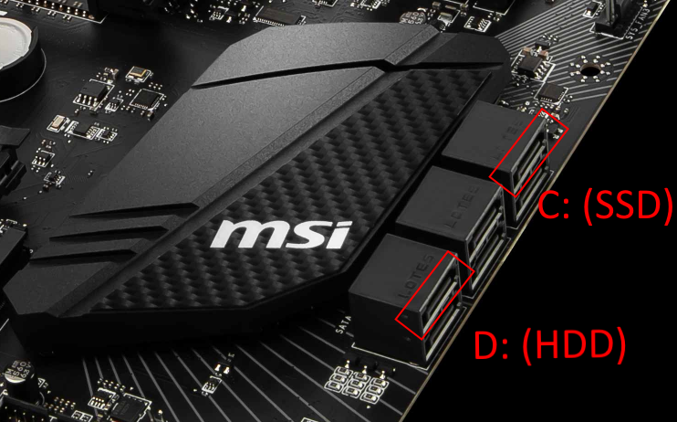

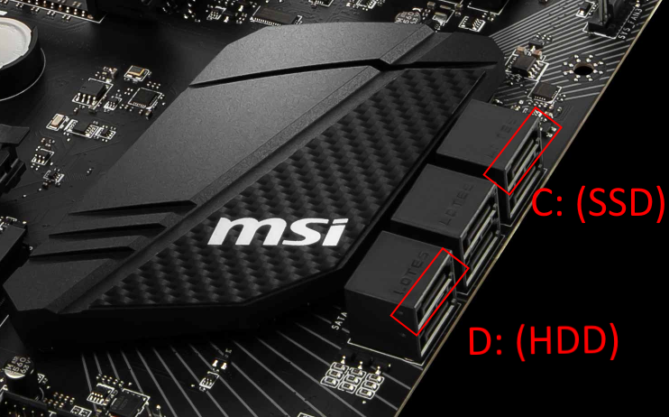

Apropos Controller: Woran sind die Laufwerke eigentlich angeschlossen?
Das mit der getauschten Platte habe ich überlesen, sorry. Das macht es ja noch kurioser. Vielleicht ist ja dieses Modell mit genau diesem Mainboard/Controller inkompatibel. Allerdings ist mir sowas noch nie untergekommen. Schlechte Kabel dagegen schon. Hatte vor Ewigkeiten mal sechs Stück bei Ebay gekauft, welche mich Monatelang genervt haben, bis ich gelernt habe, wozu diese ominösen SMART Werte gut sind :lol:
Siehe Screenshot, Mainboard nochmal hier: https://de.msi.com/Motherboard/B450-GAMING-PRO-CARBON-AC.html
Fusionator schrieb:
Solche hohen Werte sprechen eigentlich eher für einen defekten Controller.
In dem Fall wäre wohl nichts zu machen außer das Mainboard zu tauschen, richtig?
Edit: Fix weil : ) automatisch zu :) wurde

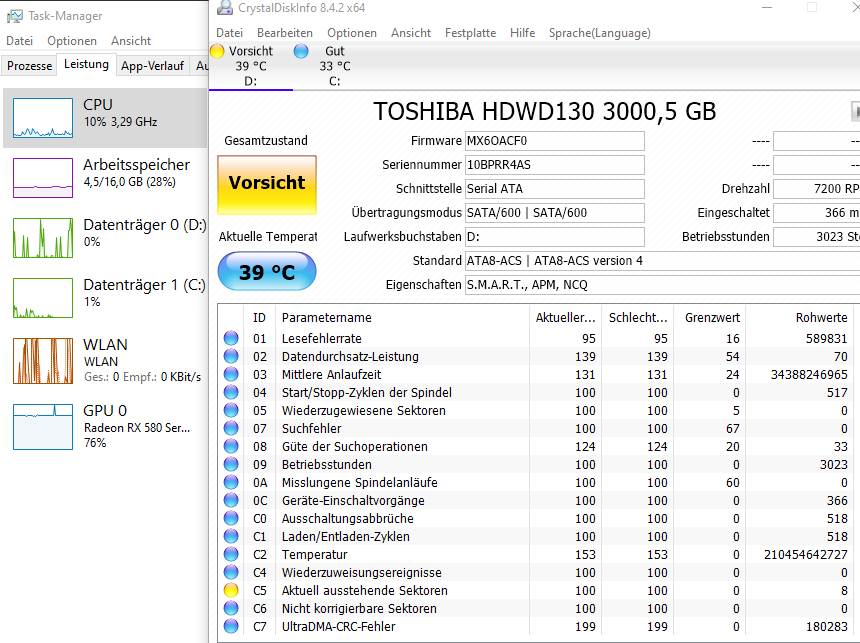

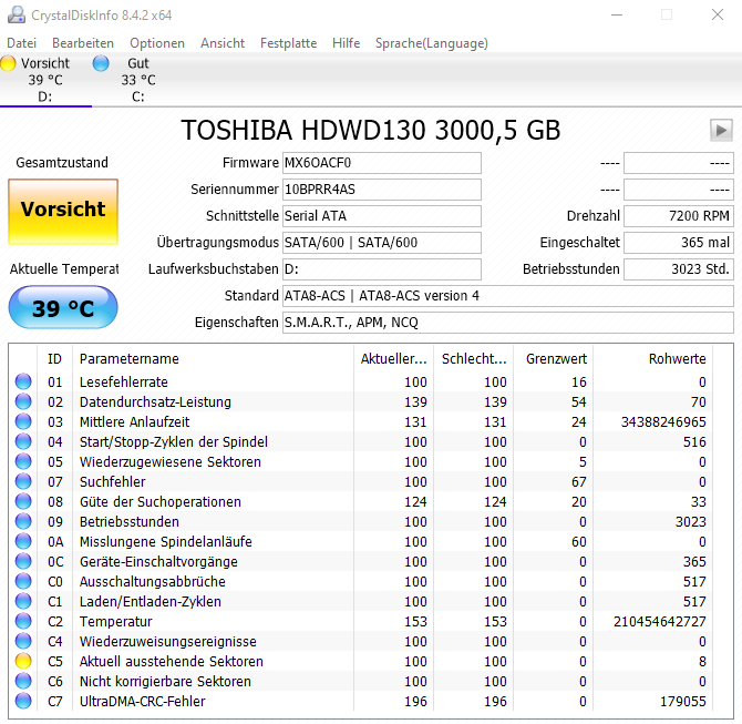

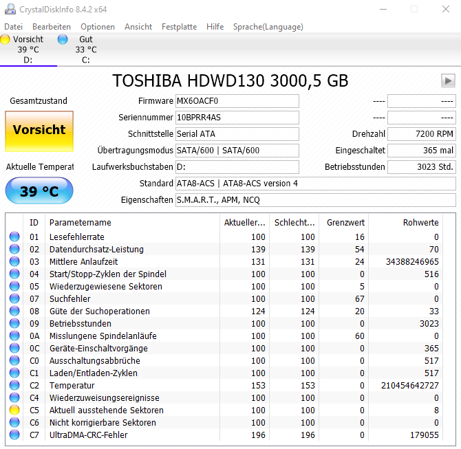

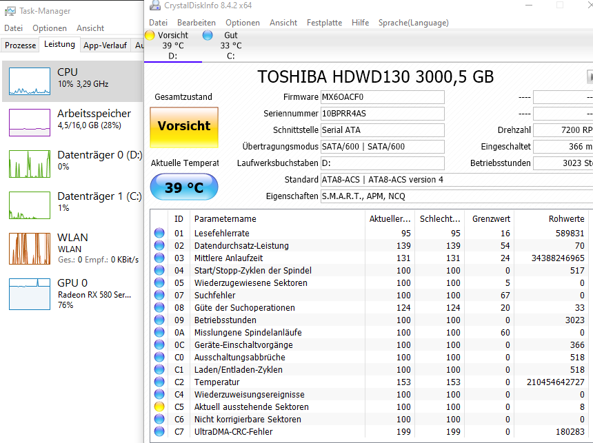

Neue Erkenntnisse.. bitte um Hilfe :confused_alt:
Der Inhalt von 8 Sektoren kann nicht mehr gelesen werden. Wenn diese überschrieben werden, wird danach ein Lesetest durchgeführt und wenn der auch fehlschlägt, dann wird der Sektor auf einen Reservesektor remappt. Das Problem mit den CRC-Fehlern ist aber wirklich mysteriös, evtl. eine Inkompatibilität zwischen Board und Festplattenmodell, aber das ist nur geraten. Ich würde tatsächlich die Platte durch ein anderes Modell eines anderen Herstellers ersetzen und dann beobachten ob das Phänomen wieder auftritt. Wenn ja, dann kann es nur noch das Board sein. Hier kommt man m.E. nur noch durch testweises Tauschen weiter.
Kurzer Neustart und die Auslastung ist wieder unten, ich versteh es langsam wirklich nicht mehr.

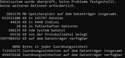

Muss ich was wegen dem Fehler unternehmen?

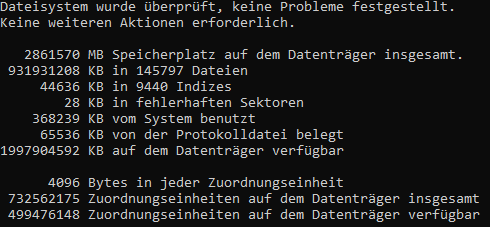

Wenn man sie weghaben will, dann Daten sichern, die Platte mittels diskpart clean all nullen, dann wieder eine Partition anlegen, mit NTFS formatieren und die Daten wieder draufkopieren. Danach beobachten, ob wieder welche auftreten. 8 Stück sind jetzt nicht dramatisch aber nach nur 3.000 Betriebsstunden auch nicht normal. Zumindest sollten es nicht mehr werden oder nach dem Nullen sollten auch keine neuen auftreten. Da sich die Platte aber so seltsam verhält würde sich sie tauschen.
