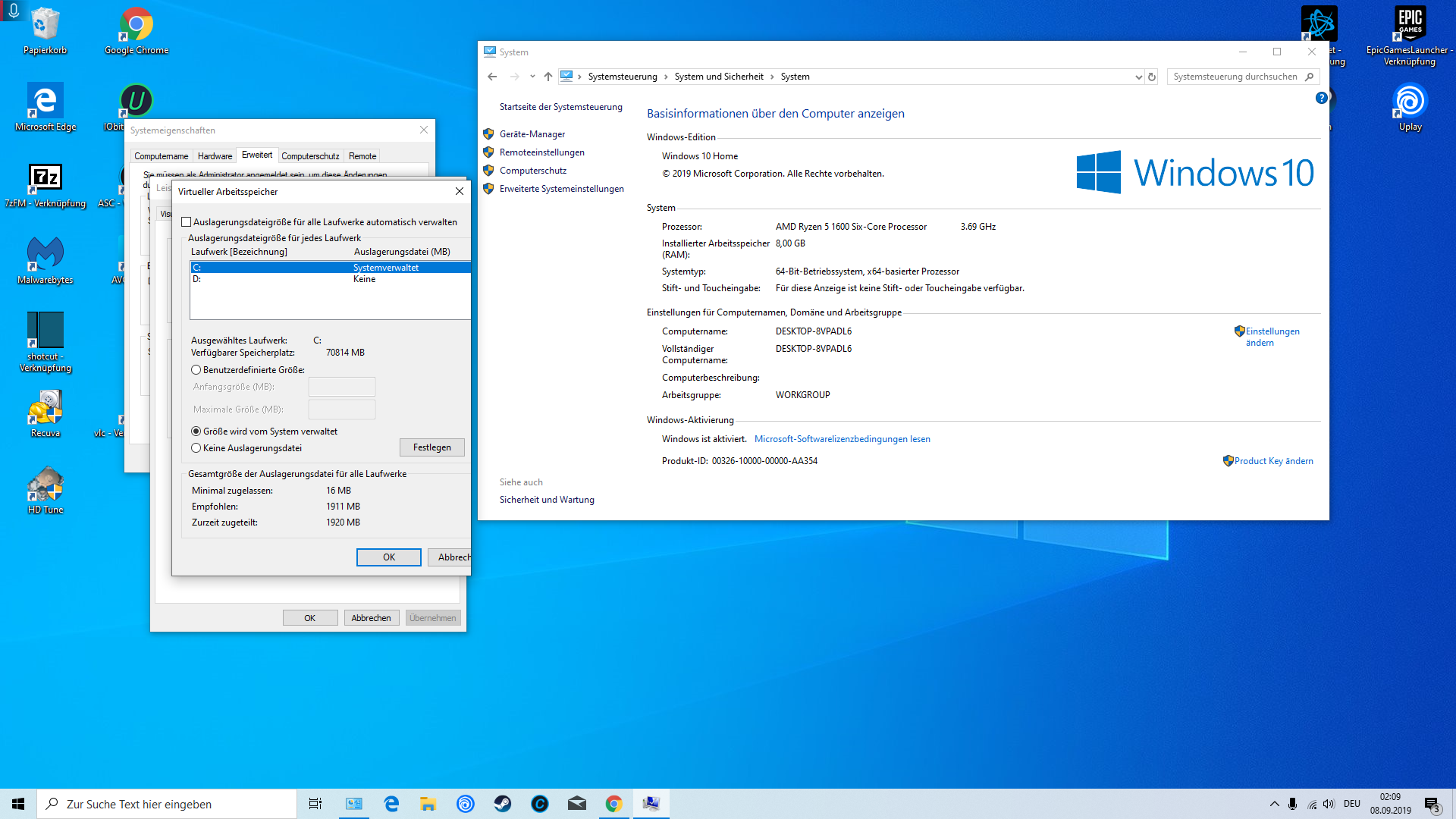

Die Auslagerungsdatei ist auf der SSD - stimmt das?
Die HDD ist nicht voll und dort gibt es keine Auslagerungsdatei?
Du hast oben geschrieben, dass sich dein PC nicht mehr Booten läßt? Ist das immer noch so?
HDD hat noch 500gb frei.
Habe Windows über einen USB-Stick neu installiert. Pc startet wieder.
C: ist die ssd
