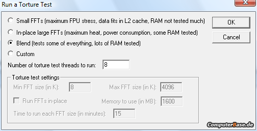

Das klassische Prime95, hier kannst Du die Art der Last vorm Stresstest wählen (siehe Bild). Lass Dich nicht vom Namen täuschen, es wird immer noch gepflegt und ich kenne kein Programm mit der sich eine CPU stärker auslasten lassen würde.
https://www.computerbase.de/downloads/benchmarks/prime95/
Naja, teste es gerne aus.
