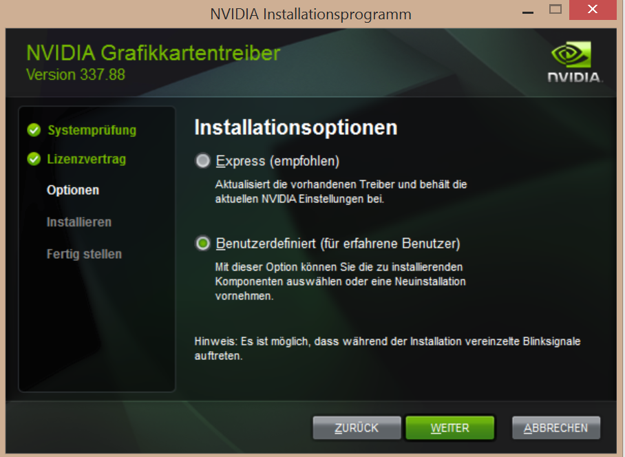

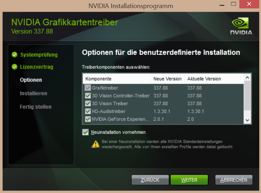

Mach ne neue Treiberinstallation, benutzerdefiniert und wähle dort nur den Grafiktreiber aus
und wähle "Neuinstallation" ! Und Afterburner und solche OSD-tools mal deaktiveren zum
testen von PUBG.
