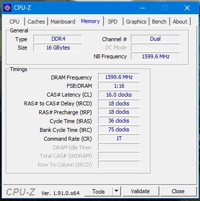

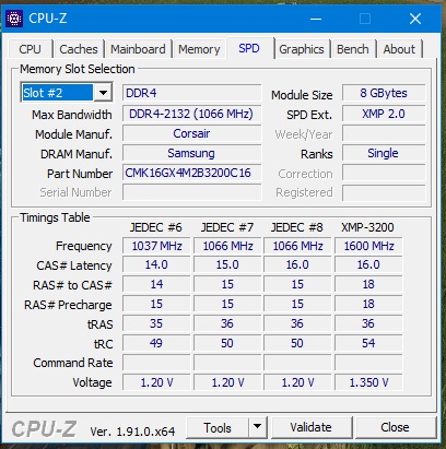

So hier mal die Screens Energiemanagement ist alles auf Standard Der Rechner läuft ja sonst auch sehr gut auch in Spielen wie GTA5 oder Forza Motorsport 7 keinerlei Probleme. ich denke es liegt wie vermutet an der IPC des Ryzen bzw an der SpieleProgramierung vom LS 19 das das Spiel halt nur 1 oder 2 Kerne voll nutzt und der Rest liegt halt brach auf 0%

Welchen Ram genau hast du denn?
Evtl sind ja B-dies oder E-dies verbaut. Dann wäre es ein leichtes diesen auf 3600 zu übertakten bzw die Timings zu optimieren (siehe ryzen dram calculator) was dir gerade in min-fps etwas bringen würde.

https://www.alternate.de/Corsair/DIMM-16-GB-DDR4-3200-Kit-Arbeitsspeicher/html/product/1220684
Denke mal die lässt man besser so, wie sie sind.
Leider lässt sich da auf einfachem Wege keine Leistung mehr holen, weil der Ram bereits erreicht, wozu er ab Werk gebaut worden ist. Die Ram-Übertaktung holt hier nicht mehr so viel raus.
Wenn es 10% wären, dann hast du anstatt 40 Frames ~43 Frames im besten Fall.
Und ob es dann stabil ist, ist die nächste Frage.

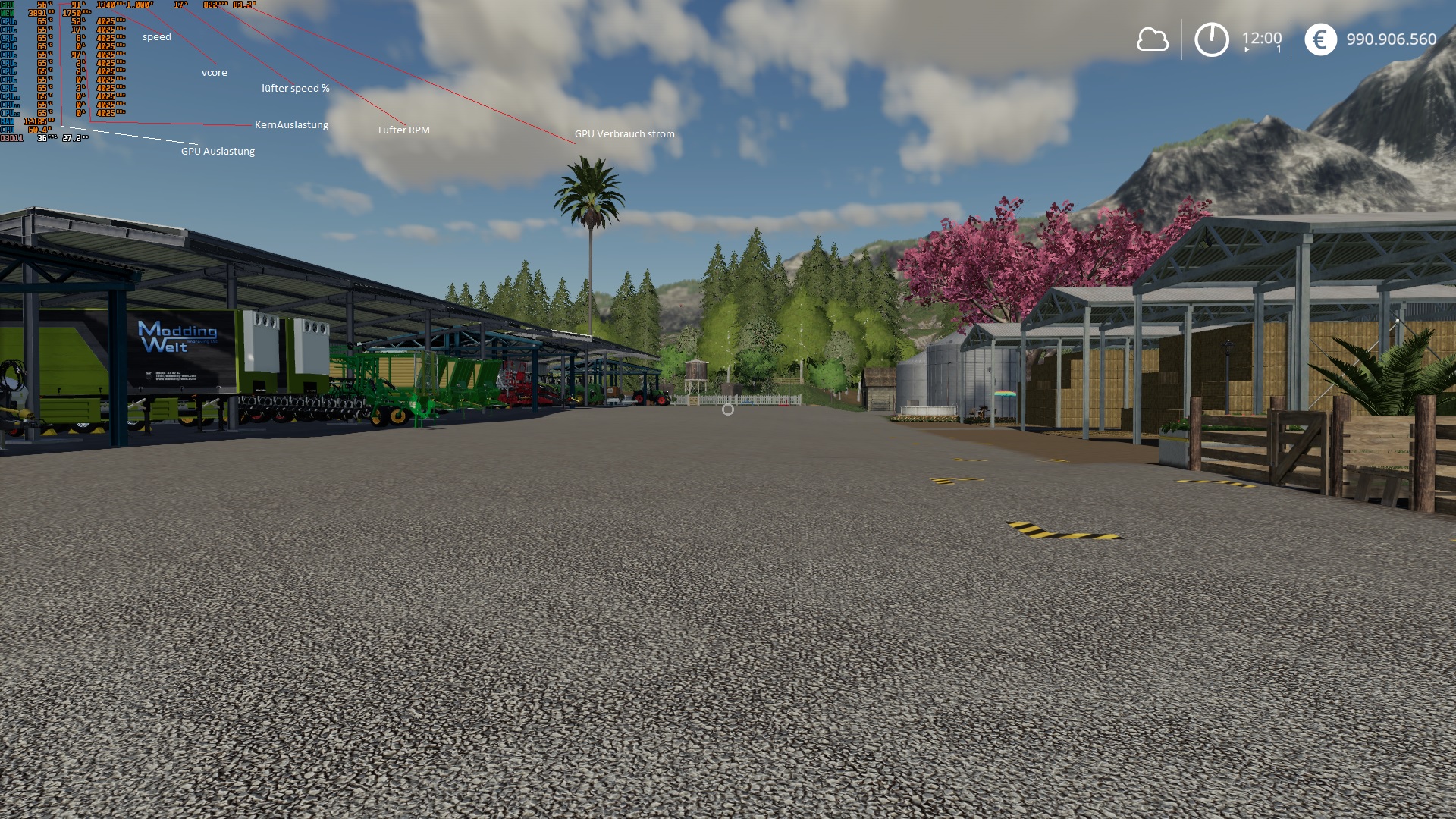

Screenshot ls19
Screenshot ls19
Das ist 4k auf sehr hohen Grafikdetails
990 Millionen Credits, soso :p
Eventuell weniger Mods installieren und solche Settings wie Kettenspuren, Schatten oder viele Tiere (?) abschalten.
