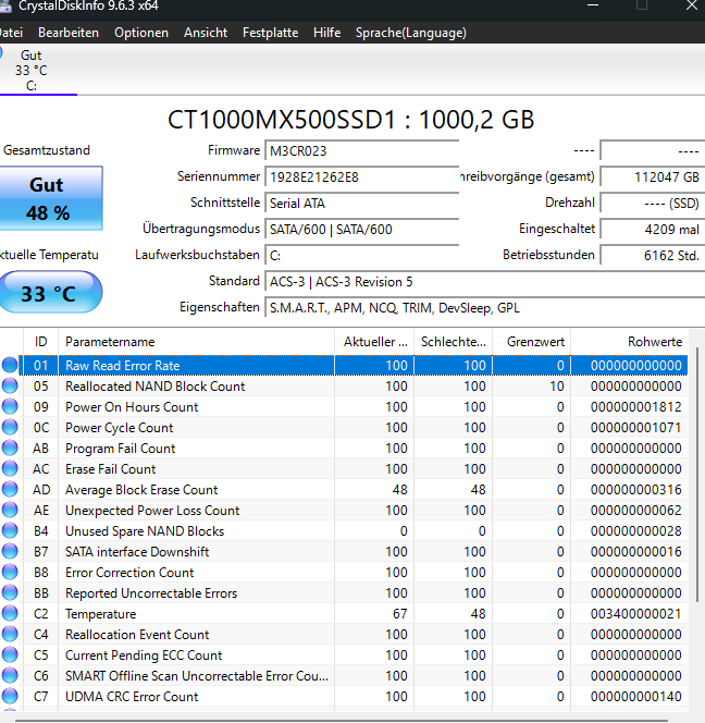

SMART Werte auslesen zumindest mit Crystal Disk Info .. da könnte man sehen ob es z.b. CRC Error vom SATA Kabel sind ..
Reaktionen: Enantaratius
@xxMuahdibxx Wie genau mache ich das?
48% liest sich jetzt echt nicht gut :D
schlimmer sind die UDMA CRC Error ... da sollte eigentlich bei den Rohwerten eine 0 stehen ..
Beobachte das wenn du wieder einen Ruckler hast ob dann dort die Zahl mehr wird .
Auch hast du SATA Interface Downshifts ... das bedeutet der Controller hat selber auf langsamer geschaltet ... warum auch immer.

Was du auch probieren könntest ist den PC vom Netz zu trennen und für diesen einen Start dann einen "Clean Boot" machen, laufen ja schon viele Apps und Dienste bei dir...

C7 erhöht bei der SSD, SATA-Datenkabel erneuern sollte helfen.

Also ich habe jetzt gestern und heute gespielt. gestern gar keine Probleme. heute auch eine Stunde lang keine Probleme gehabt, dann ausversehen durch eine Tastenkombi Google Chrome geöffnet und dann hatte ich immer wieder Freezes. Auch nachdem ich Chrome geschlossen habe, hatte ich noch Freezes.. Der UDMA CRC Error Rohwert ist allerdings nicht hochgegangen. Was bedeutet das?
