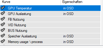

Also ich habe jetzt folgende Werte ausgewählt:
Habe gerade wirklich nur 10min gezockt und direkt wieder freezes gehabt. GPU Temperatur war bei 50 Grad. Eine Prozentzahl war bei 80%, aber welche das jetzt genau war, kann ich nicht sagen. MEM steht zwar dort und ist so bei 4000, aber woran erkenne ich denn jetzt, welcher Wert für die Freezes verantwortlich ist?

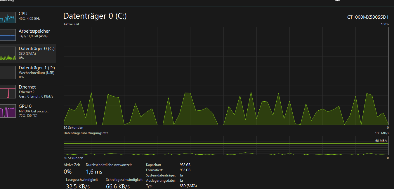

Mir ist jetzt nichts aufgefallen, aber ich gucke nochmal direkt beim Ruckler bzw. Freeze auf den Taskmanager.

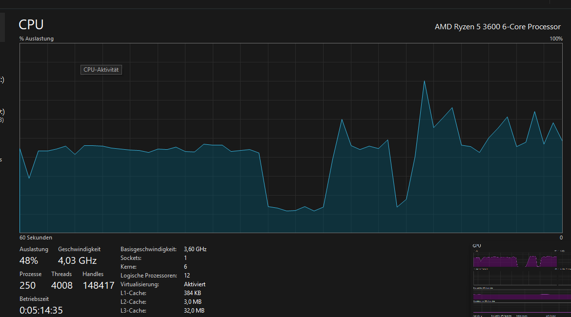

Also Temperatr von GPU sowie CPU sieht gut aus.
Mir ist jetzt nur aufgefallen, dass genau bei den Freezes die CPU sowie GPU auf 0% runterfahren. Auffälligkeiten bei den Afterbuner Werten habe ich jetzt nicht gesehen. Aber so sehen die Taskmanager Graphen aus:
@Enantaratius die Frage ist nicht was runter geht wenn die CPU und GPU nichts machen weil ja freeeze sondern was dabei hoch geht oder schon weit oben ist.
Reaktionen: Enantaratius
@xxMuahdibxx Naja du siehst ja die Bilder… irgendwelche krassen Ausreisser sind da ja nicht oder? Und bei Afterburner habe ich bei MEM 4000 irgendwas stehen. Temperaturen auch in Ordnung und Ausladtungen aich so bei 70-90%

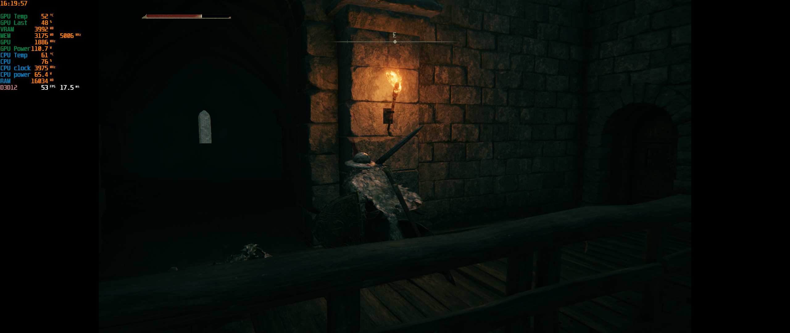

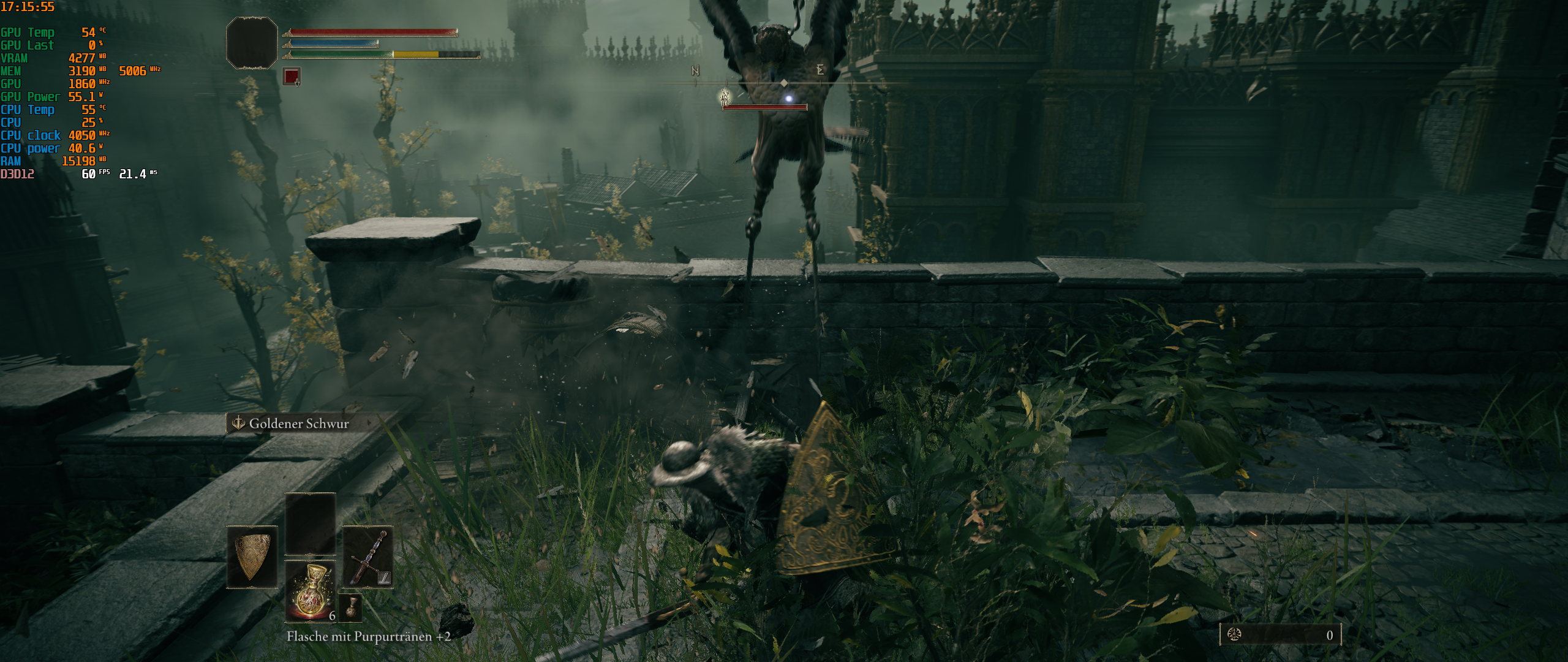

Also ich habe mir den riesen Thread heir zum Thema Fehleranalyse mit Afterbruner angeguckt und habe jetzt probiert während eines Freezes Screenshots zu machen.
Hier ein Bild während eines Freezes (wobei ich glaube, dass es während des Freezes nicht geht, da fps ja zB bei 60 ist):
Und hier hatte ich starke FPS-EInbrüche, da habe ich wenigstens am Ende noch schnell einen Screenshot machen können:
Mein Laienblick sagt jetzt, dass die Werte ok sind, oder? Woran könnten die Freezes liegen? Ich bin echt ratlos.
Okay ein Bild konnte ich jetzt doch noch machen, als die FPS auf 4 gedropt sind:
Reaktionen: DJMadMax
@Enantaratius
Screenshot #1 sieht gut aus, wobei die 0% GPU-Auslastung etwas verwundern.
Screenshot #2 schreit nach CPU-Limit.
Screenshot #3 wiederum verwundert mit einer viel zu geringen CPU-Auslastung.
Sicher, dass nichts seltsames im Hintergrund rennt?

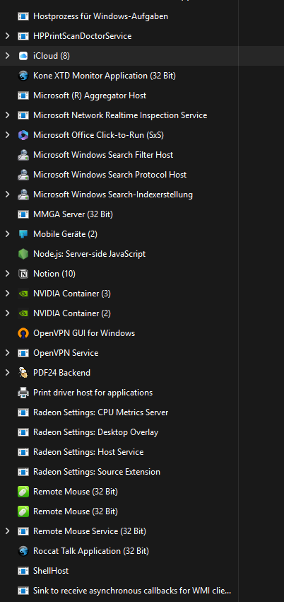

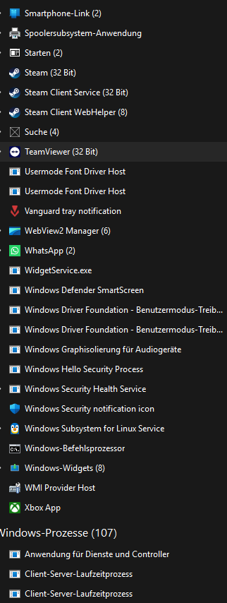

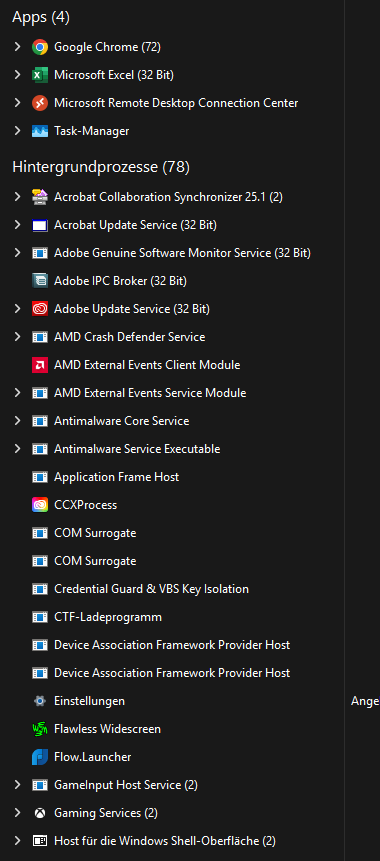

Laut deinen Taskmanager-Screenshots hast du auch keine klassischen HDDs mehr im Einsatz, ist das korrekt? Würde es dir etwas ausmachen, mal sämtliche Prozesse aus dem Taskmanager (in mehreren Screenshots) hier einzustellen? Einmal nach Namen anordnen, damit sie nicht umherspringen. Vielleicht finden wir irgend etwas unerwünschtes, was für die spontane Last bzw. die Freezes verantwortlich ist.

Klar gerne, das sind meine Prozesse:
Und der Rest halt WIndows-Prozesse.
