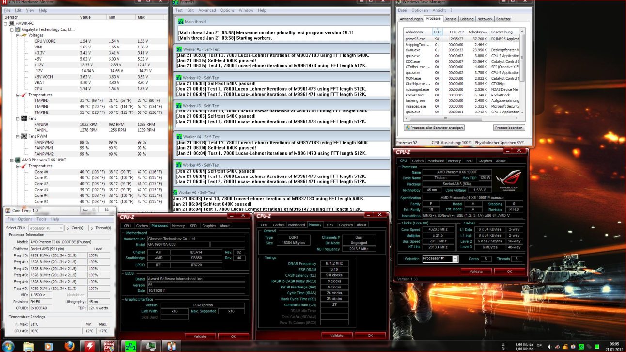

Hier mal mein OC mit meinem Board. Nätürlich fahr ich diesen Takt nicht im Alltag, da die Leistungsaufnahme von 400Watt Prime jenseits von gut und böse ist.
https://www.computerbase.de/forum/t...ergebnisse-1-beitrag-beachten.400193/page-156
