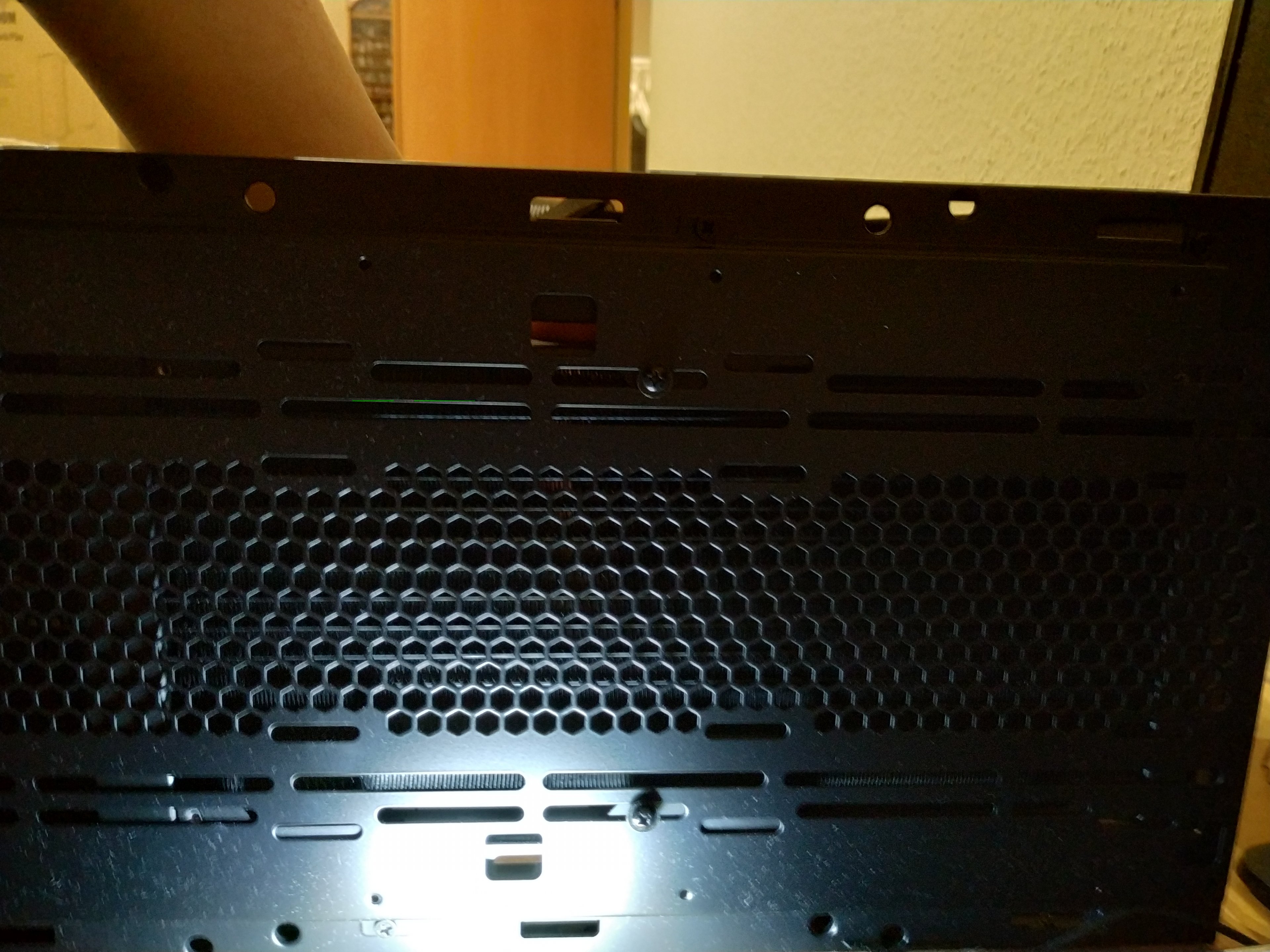

ich versuche gerade meine H115i pro:
https://geizhals.de/corsair-hydro-series-h115i-pro-cw-9060032-ww-a1751364.html
hier zu montieren:
https://geizhals.de/cooler-master-mastercase-sl600m-mcm-sl600m-sgnn-s00-a1912726.html
Laut Geizhals sollte sie passen, aber ich müsste sie an 5 statt 6 Punkten verschrauben und schräg stünde sie auch....
Den Radi weiter Richtung Front montieren kann ich leider nicht, da die Schläuche sonst mit dem NT Käfig kollidieren....
Hat da jemand eine Lösung, die keinen Dremel braucht? :D
Danke :)
Auf dem Bild kann man es erahnen, der rechte untere Teil kann nicht verschraubt werden, da die restlichen 5 Bohrungen nur mit leichter Schräge des Radi montierbar sind.
Ohne es genauer gesehen zu haben:
  • Entweder sind die Abstände der Schrauben am Radi oder Gehäuse nicht korrekt (was ich erfahrungsgemäß bei beiden ausschließen würde),
  • oder du hast die falschen Löcher benutzt. Miss bitte mal sie Abstände von Mitte bis Mitte der Löcher (am Gehäuse) um die passenden raus zu finden. Alternativ probier erst einmal nur nen Lüfter rein zu schrauben.
Das wär auch die "Notlösung" falls es gar nicht geht:
Lüfter ans Case und Radi drunter dann saugen die Lüfter halt die Luft durch den Radi statt zu blasen...
In wie weit dort welche Variante besser ist, kann ich nicht sagen...
