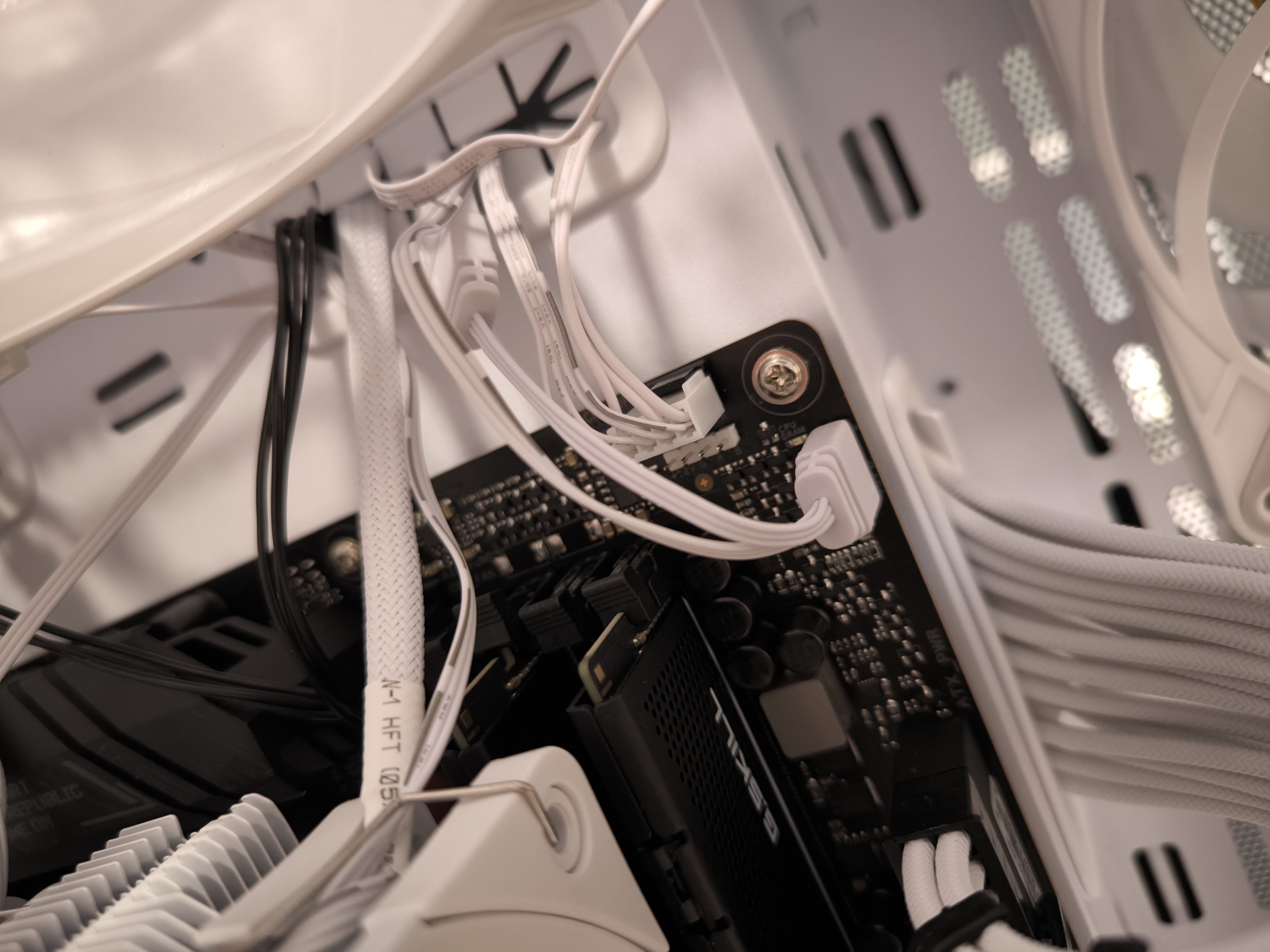

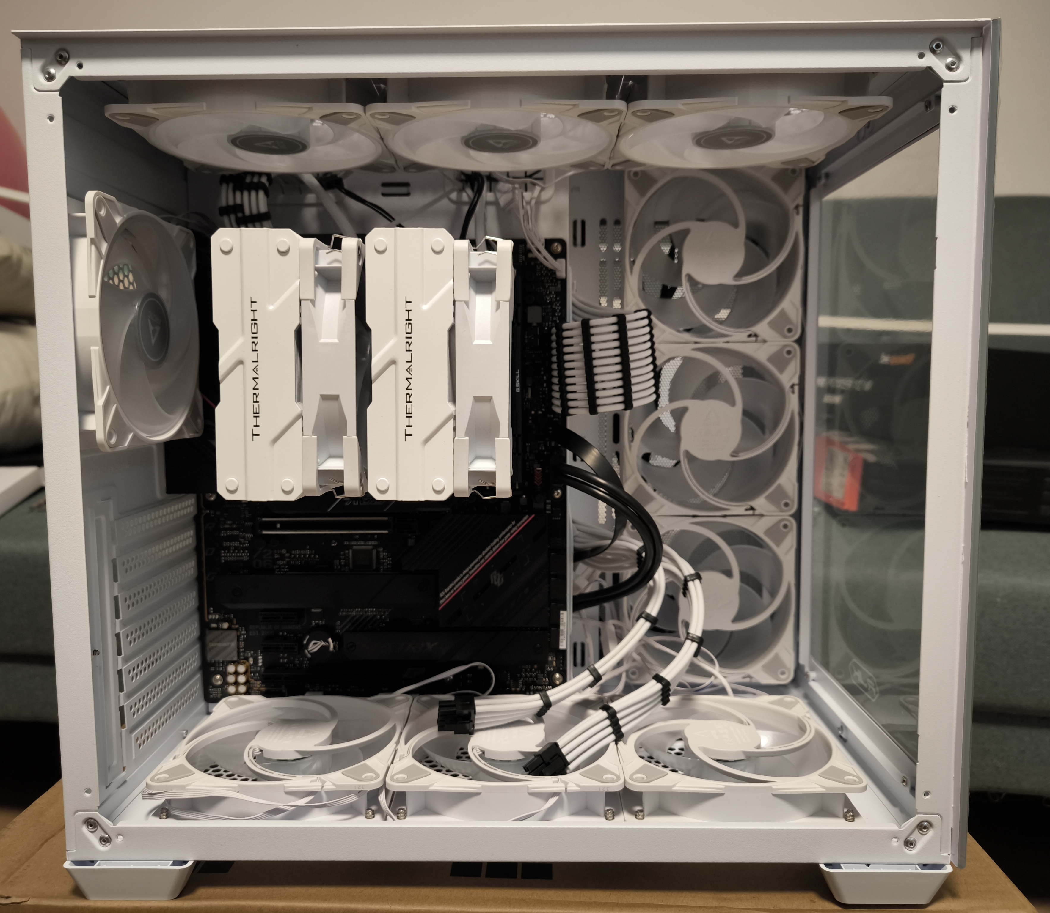

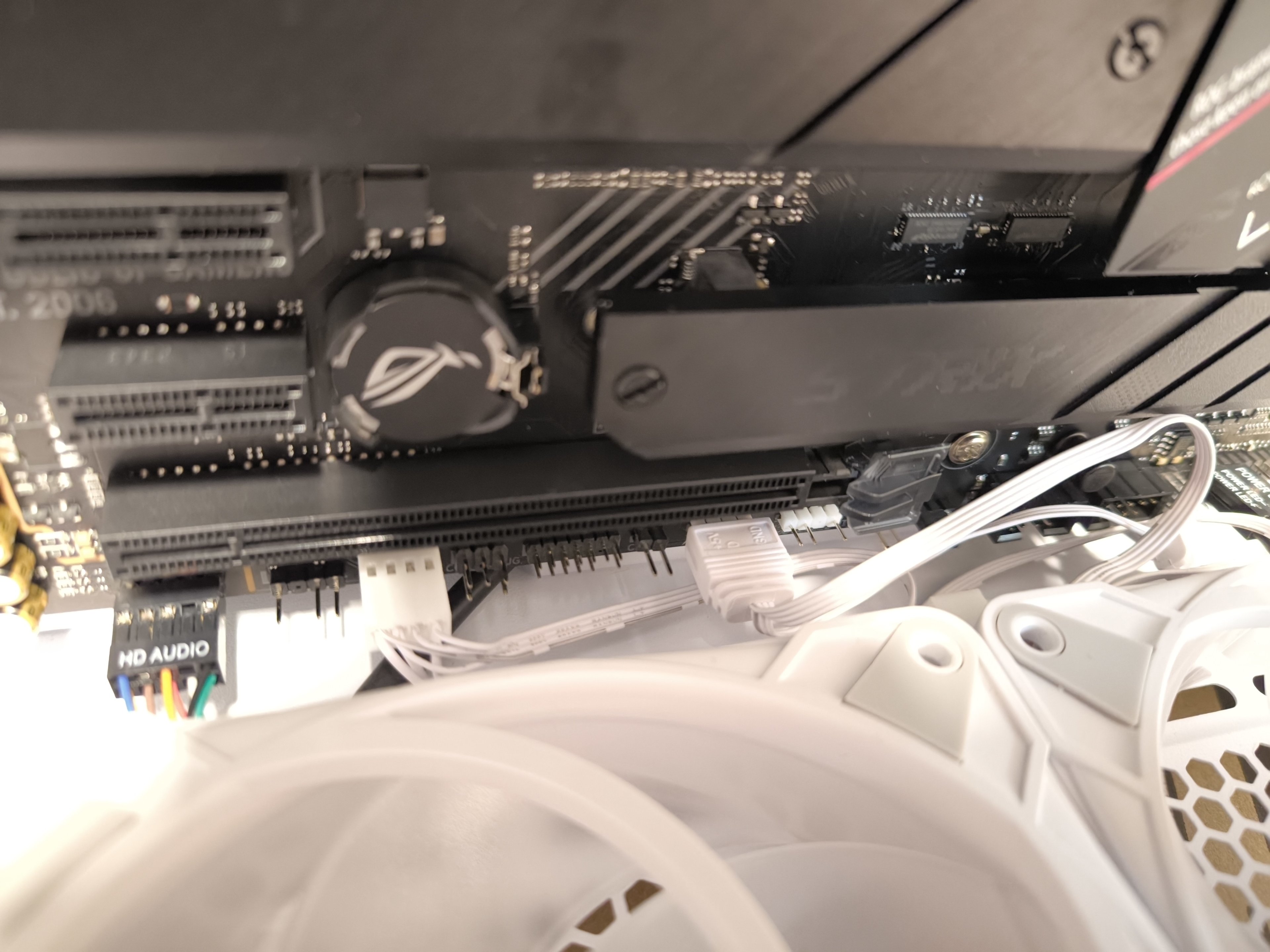

Ich bin gerade dabei meinen neuen PC zusammenzuschrauben.
Ich habe 10 Arctic p12 ARGB Gehäuselüfter verbaut.
Die einblasenden Lüfter unten und an der Seite sind alle per Daisy Chain verbunden und bekommen Strom sowie RGB vom Mainboard unten.
Eigentlich wollte ich alle ausblasendenen Lüfter (oben und hinten) ebenfalls unten anstecken, hat aber von der Kabellänge nicht gepasst. Deshalb habe ich diese zusammen mit dem CPU Lüfter per Daisy Chain angeschlossen.
Kann man das so machen?
Anbei ein paar Bilder und die Seiten des Mainboard

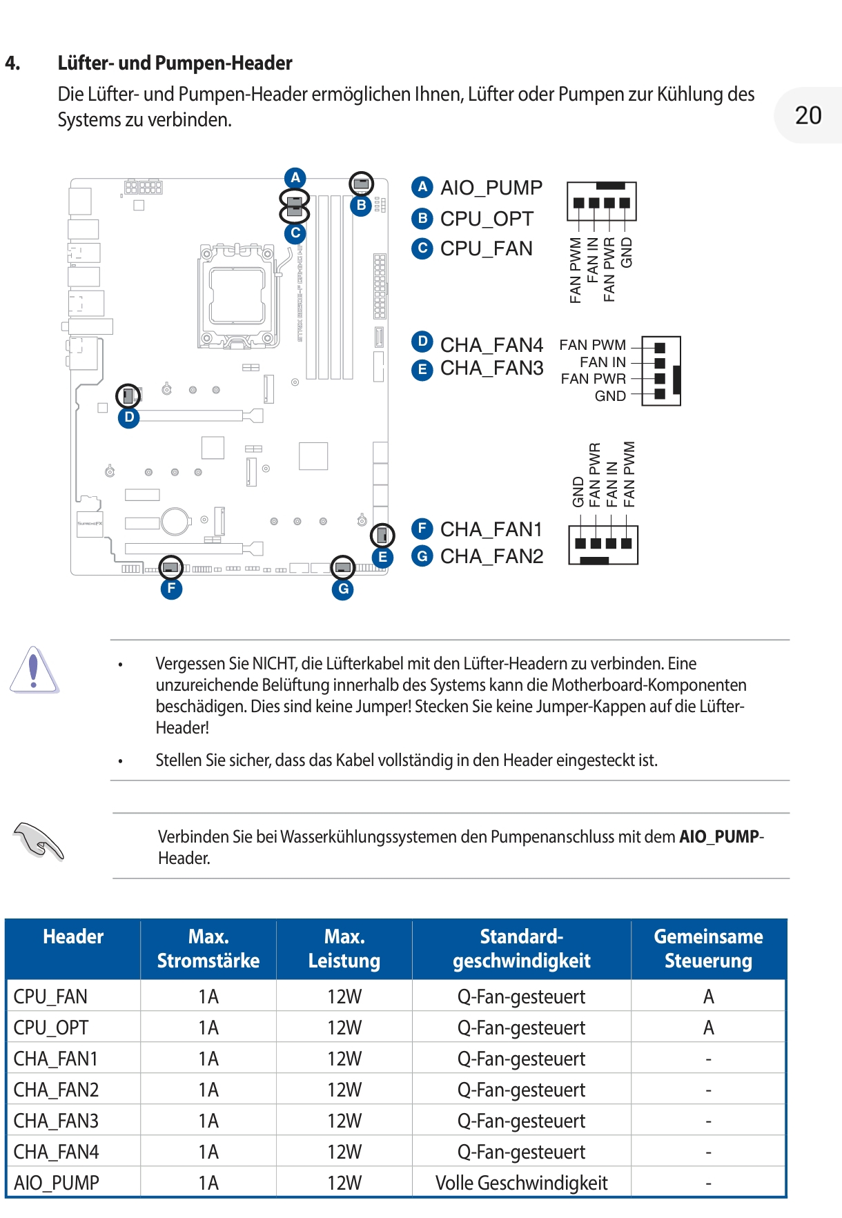

Wenn dir eine separate Steuerung nicht wichtig ist, sollte das laut deinem angehängten Screenshot und der maximalen Stromstärke pro Fan Header noch passen.
Ist doch sogar schlau das so zu machen. Wenn deine CPU warm ist, ist auch das Case innen warm, sodass du deine ausblasenden Lüfter auch entsprechend drehen lassen willst.

Laut Manual je Anschluss 15 Watt, sollte eigentlich reichen. Weißt du zufällig, ob es ein Set mit 2 ARGB und 2 Stromverlängerungen gibt? Oder nach was muss ich da suchen?

Die Kabel von CPU-Kühler kannst direkt hinter dem Mainboard in die 2. Kammer fühlen, die und die Kabel der oberen Lüfter via Diasy-Chain anschließen und aus der Öffnung wo auch dein 12V ATX-Kabel kommt rausführen und dann anschließen (Bild 3).
Unten den linken und mittleren Lüfter drehen so wie der rechte ist, dann alle Kabel nach hinten durch, wieder via Daisy-Chain anschließen (wenn die Kabellänge passt mit den rechten Lüftern verbinden), alle zusammen binden und dann wieder nach vorne führen und anschließen.
Reaktionen: Matschbanane
Da ist noch ein bisschen Arbeit angesagt, dann beim Kabel verstecken 😊
