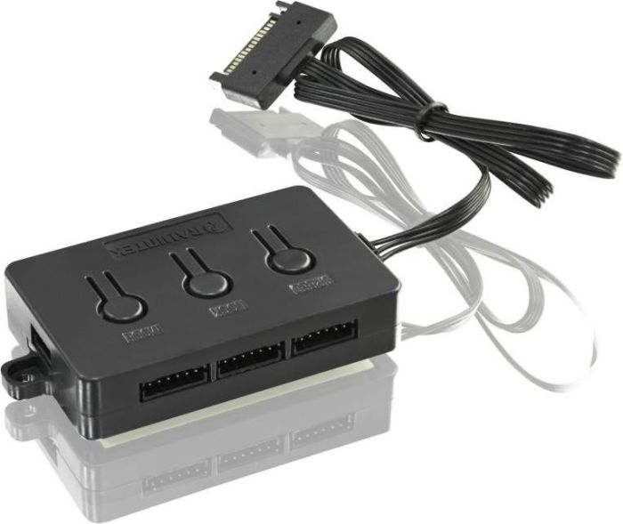

Liebe Community!

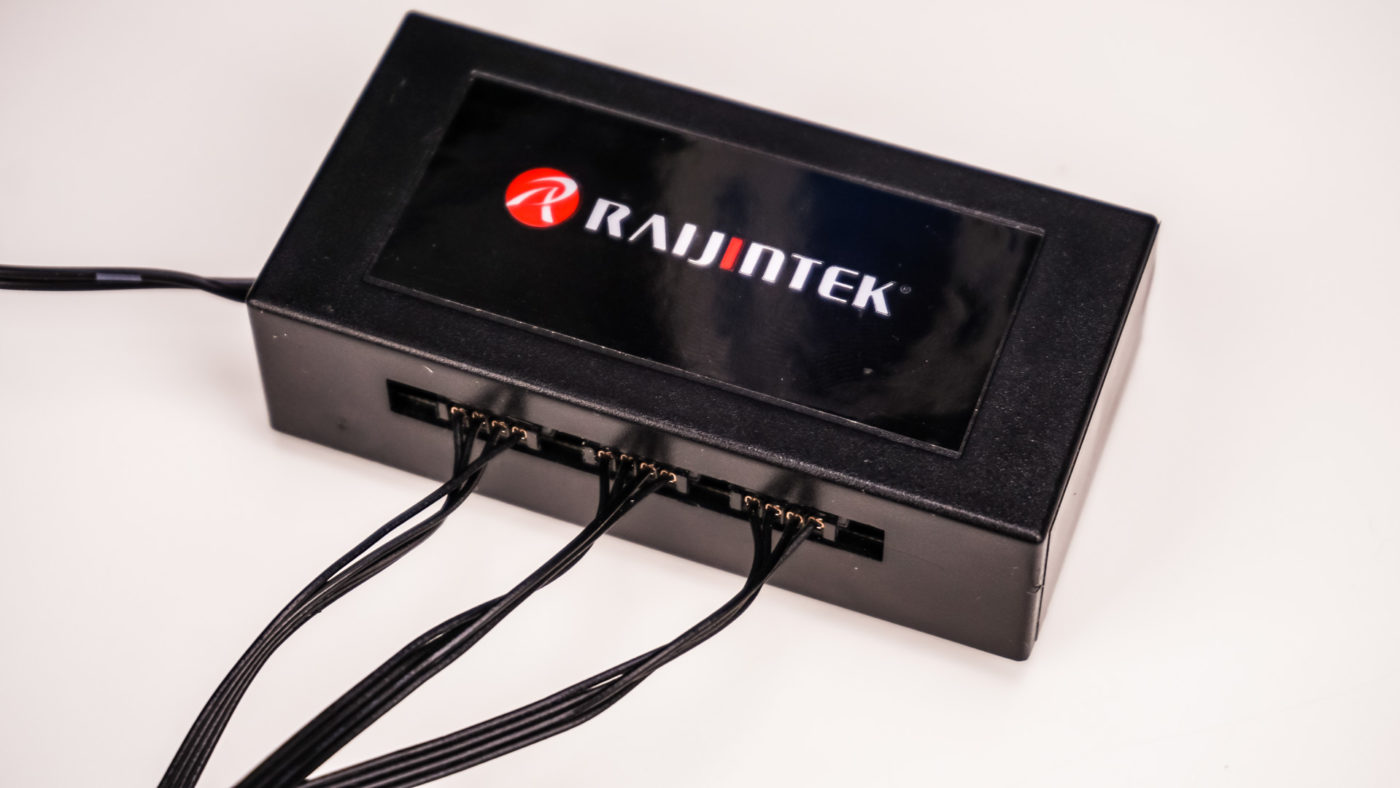

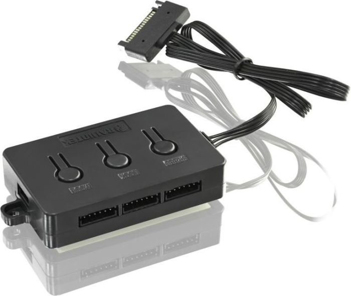

1)Raijintek Aurus Controller vergisst nach jedem Neustart die Speedeinstellung leise.
Ich habe ein Raijintek Thetisgehäuse und dazu 3x Raijintek Auruslüfter RGB inkl Controller dazubestellt.
Diese sind auf dem Leisemodus wirklich leise und passen.
Jedoch vergisst der Controller nach jedem Neustart die Speedeinstellung (leise) und fährt mit hoher Drehzahl, was zu laut ist - soll das wirklich so sein oder habe ich was falsch konfiguriert?

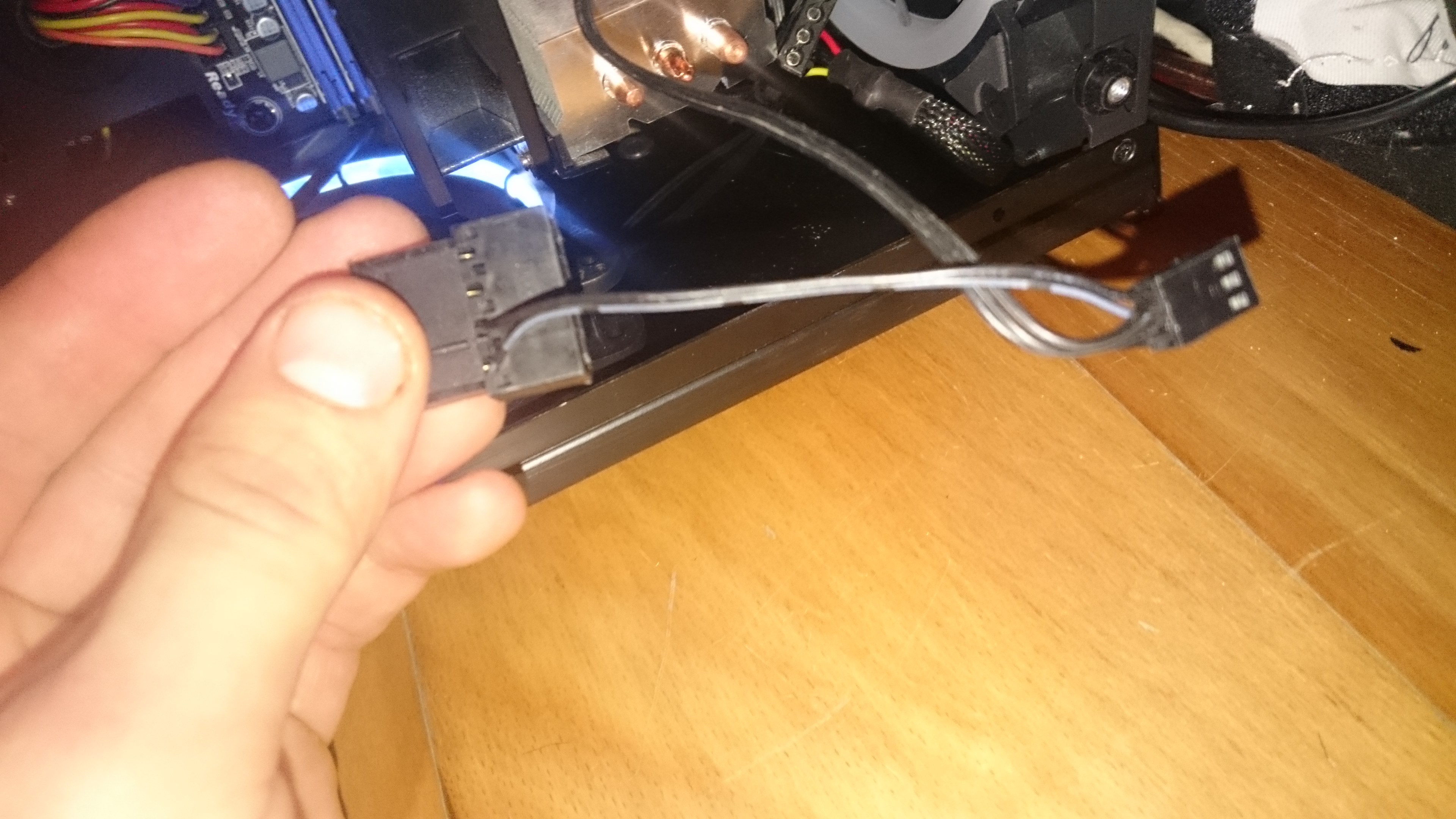

2)Mitgelieferter Lüfter ist nicht regelbar wenn mit Extrastrom versorgt (zum Leuchten):
Der mitgelieferte 120mm der sich schon im Gehäuse befand hat 3 pol Lüfteranschluss und 4 pol Stromanschluss.
...wenn ich ihn nur mit 3pol anschließe regelt das Mainboard seine RPM, wenn ich die Beleuchtung aber auch haben will und den 4pol dazustecke fährt der Lüfter mit voller lauter Drehzahl (1500rpm) und ist störend.
Am Controller ist noch ein hauseigener 4pol Anschuss frei, jedoch müsste ich dann wohl einen besagten Adapter (?) bestellen, falls es das gibt.
Oder habt ihr eine Idee wie ich den Lüfter leuchtend und mobogeregelt bekomme?

Ist es normal dass der Controller nach jedem Neustart die Speedeinstellung "leise" vergisst und man somit jedes Mal draudrücken müsste, das berichtete auch ein anderen Nutzer - somit werde ich sie zurückgeben!
Da ich nure nur einen SysFan Anschluss am Mainboard habe brauche ich einen Controller auch.

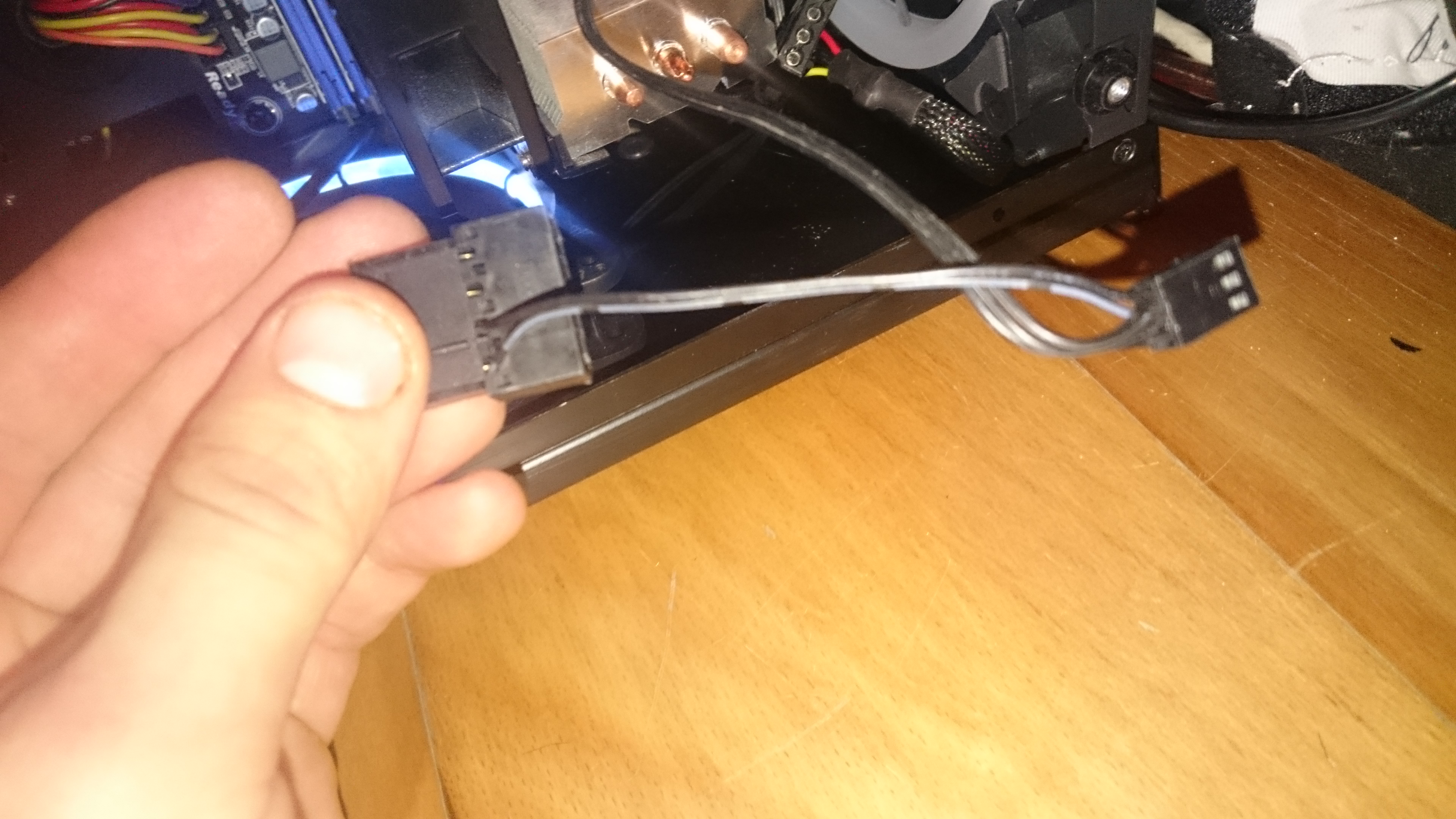

Jetzt hab ich ein Bild vom mitgelieferten Lüfterkable dabei und da fließen die 2 Pole vom Strom in das Lüfterkabel rein und von dort aus zum Lüfter, somit würde man schon denken dass Mobo den Ton angiebt.
...für was gibts es denn Lüfteranschluss denn sonst in der Konstruktion...
Auf dem Bild ist ein Molex-Stecker abgebildet, der mit dem Netzteil (HD: alte Laufwerke/Steckarten) verbunden wird.
Der zweite Stecker von rechts (rot +5 V, gelb +12 V und schwarz Masse).
Hier ein Adapter, der den 4-pin Molex auf einen 3-Pin Lüfter-Anschluss herstellt:
Das Bild zeigt noch zu wenig um eine Aussage zu machen.

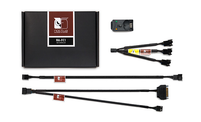

Hier mal ein mögliche Erklärung am Beispiel von der Noctua NA-FC1 1-Kanal Lüftersteuerung. Hier liegt ein Anschlusskabel mit Netzteil-Adapter bei. Zur Erinnerung die Belegung der PWM-Steuerung: 1. GND, 2. +12V (fix), 3. Sensor (Drehzahl), 4. PWM-Signal (Steuerung). Hier kommen GND und +12V (fix) vom Netzteil und Sensor (Drehzahl) und PWM-Signal (Steuerung) vom Mainboard.
Unten im Bild ist das Anschlusskabel mit Netzteil-Adapter abgebildet. Damit können statt bis 12W=12V*1A Lüfter mit bis zu 50W=12V*4,17A angeschlossen werden.

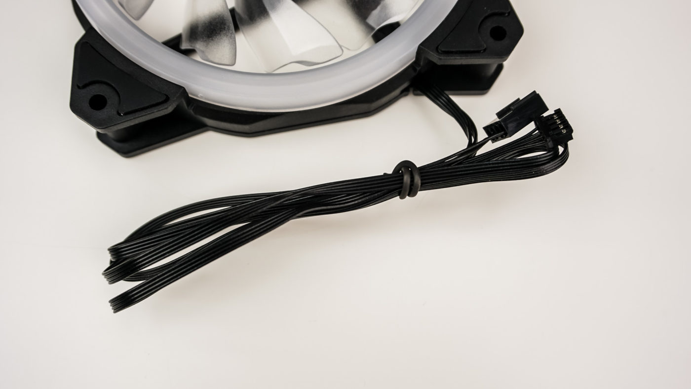

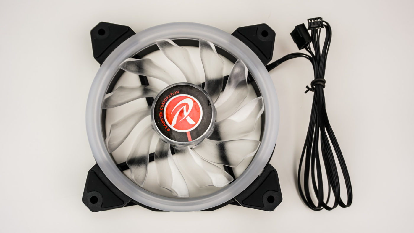

Der Lüfter hat zwei Anschlüsse:
Der Lüfter hat einen 4-Pin PWM und einen 4-Pin RGB Anschluss.
Steuerung der Lüfter-Drehzahl
Über den 4-Pin PWM wird er mit dem Anschluss am Mainboard verbunden und über das Mainboard gesteuert. Mehrere Lüfter können über einen Adapter/Verteiler an einem Anschluss verbunden werden.

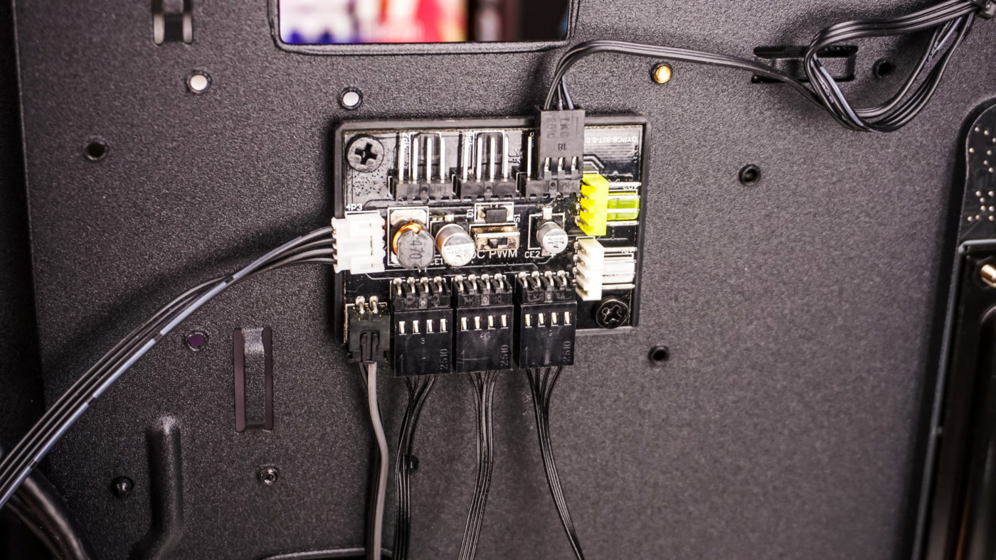

Beispiel eines Verteilers.
Sollen die 4-Pin PWM Lüfter und der 3-Pin Lüfter mit dem selben Anschluss verbunden und gesteuert werden, muss das Mainboard die Steuerung über die Spannung (DC) unterstützen - siehe Handbuch.
Hinweis:
Ein 4-Pin PWM Lüfter kann auch über die Spannung gesteuert werden. Falls die Spannung zu weit reduziert wird, kann die Anlauf-/Startspannung dazu führen, dass der Lüfter nicht dreht.
Die Noctua NA-FC1 1-Kanal Lüftersteuerung unterstützt nur die PWM-Steuerung. Sie hilft, wenn sich die Drehzahl der Lüfter über die PWM-Steuerung des Mainboards nicht weit genug herunter regeln lässt.
Steuerung der LEDs
Der 4-Pin RGB Anschluss wird mit der Steuerung von RAIJINTEK verbunden und darüber gesteuert.

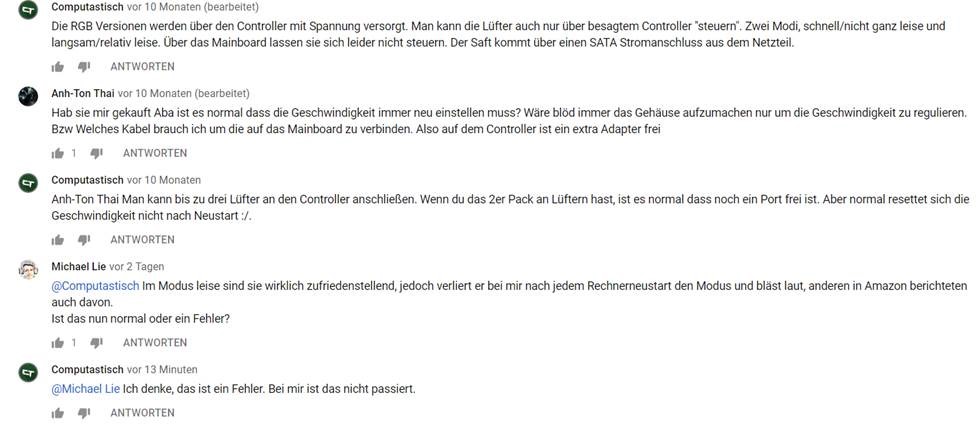

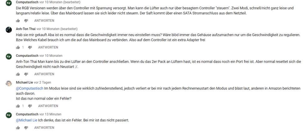

Hallo!
ich habe über den Youtubetest in den Kommentaren gelesen, dass auch jemand berichtete dass sein Controller die Speedeinstellung vergisst, der Tester schrieb hingegen, dass dies nicht der Fall war bei ihm (siehe Screenshot).
Ist somit eher von einem defekten Controller die Rede oder wurde es wirklich so schlecht konsturiert?
...immerhin merkt sich der Controller ja die LED Einstellung, somit müsste ja ein nichtflüchtiger Speicher vorhanden sein.
Bekomme einen Austauschcontroller vom Hersteller.
Was denkst du?

Es gibt in jedem Fall zwei Möglichkeiten:
  • anderes Modell, das sich die Einstellung merkt
  • Defekt
Was zutrifft kann nur der Hersteller beurteilen, da auf den Seiten keine näheren Informationen angegeben werden.
Habe nun via Facebook eine Antwort dazu von Raijintek erhalten, wie folgt:
1)Mitgelieferter Lüfter bläst auf Vollast wenn mit 4pin Strom versorgt (für LED Ring)
The 3 Pin is no PWM secondly, wheny ou plug in the 12 Volt Molex, then it is normal to go to full speed, as the PSU cannot change, only go to 12 V full speed
2)Controller vergisst Speedeinstellung nach jedem Herunterfahren
Unfortunately this was the first version... if you want to control them, then you need to change to the iris fans, or the Macula!
I am afraid yes the Auruscontroller forgets the speedmode
...the newer models have all PWM so you can setup the speed over the PWM Signal!
