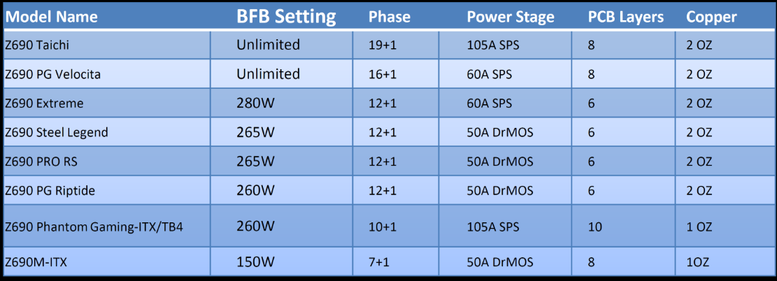

Ich gehe zu 95% davon aus das die VRMs das Problem sind. VRM Throttling lässt grüßen
Kurz Google angeworfen und siehe da:
I cannot lift the power limit on my I5 12600K + Asrock Z690M and this does not make any sense
Do Z690M-ITX, H670M-ITX have power limits?
Layout der Boards scheint das gleiche zu sein daher selbes Problem.
Du kannst Mini Heatsinks versuchen. Ob es etwas bringt kann ich dir nicht sagen.
Geisterwolf schrieb:
nach etwa 2/3 des CB Runs gehts der Takt von 4.3 runter auf 3.0 Ghz (trotz nur 75°).
Ist zwar für das Z690M-ITX, dein Board dürfe aber ähnliche/gleiche Stromversorgung haben. Mehr als 150W schafft das Board dauerhaft halt nicht.
