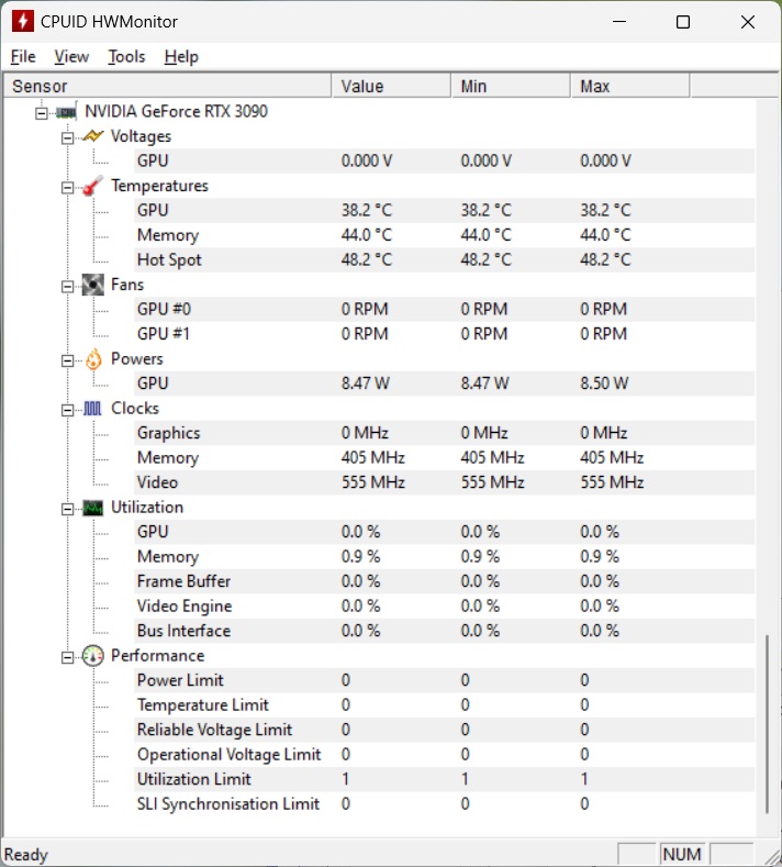

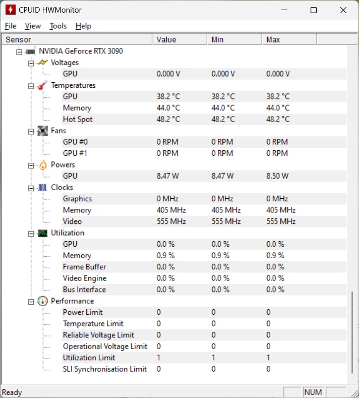

Ziemlich, ja:Bambusleitung schrieb:Und wenn nichts über die dGPU läuft, fährt die dann vollständig runter?

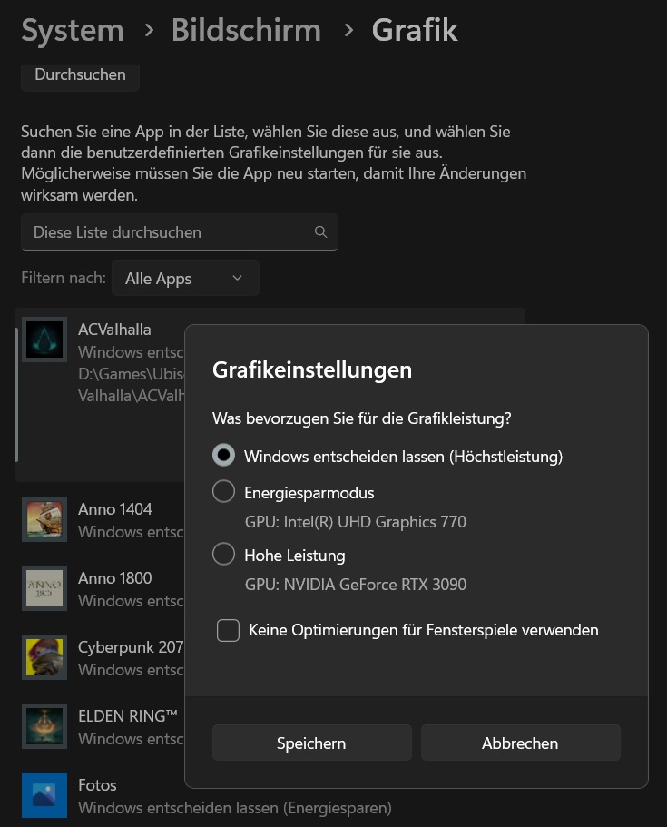

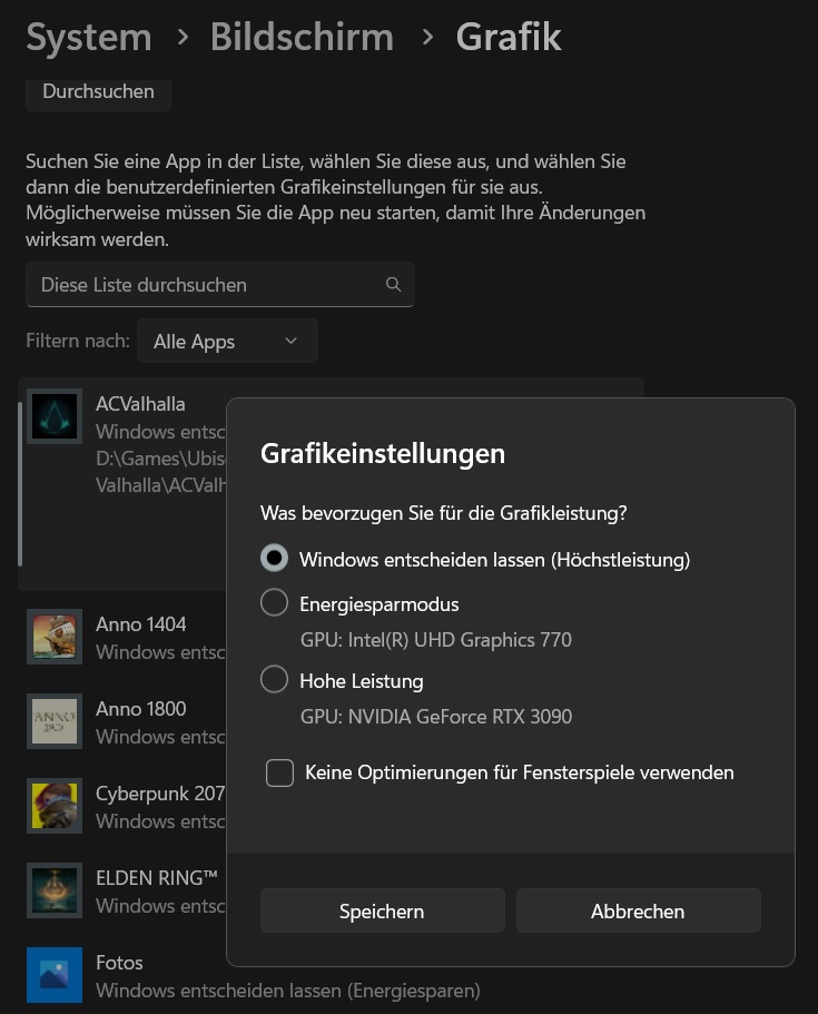

Habe das mit iGPU und dGPU mal ausproiert, und funktioniert gut.
Allerdings muss ich jedes Spiel von Hand in die Liste bei "System-->Bildschirm-->Grafik" eintragen, da sonst nur die iGPU verwendest wird (rahmenloses Fenster). Geht das auch einfacher?

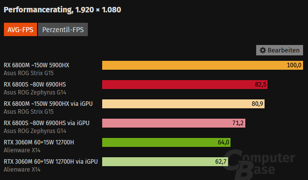

Hi ihr. Ihr wisst aber schon, dass
1.) Wenn man das Videosignal der dGPU über die iGPU laufen lässt, dass das dann Leistung frist, siehe hier, ist bei jedem Laptop ohne MUX-Switch so:
https://www.computerbase.de/artikel/notebooks/mux-switch-gaming-notebook-test.79844/
und für Faule hier ein Bild von diesem CB Bericht:
100% Asus Laptop Display direkt an der dGPU
80,9% gleicher Asus Laptop, Display aber an die iGPU angesteckt

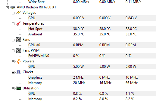

Das funktioniert am Desktop nicht. Weniger als Idle Verbrauch kann eine dGPU nicht, sie schaltet sich nicht noch weiter runter wenn die iGPU genuzt wird.
Hier z.B. mein Idle dGPU Verbrauch, u ja habe keine iGPU:

kurfuerst1982 schrieb:1.) Wenn man das Videosignal der dGPU über die iGPU laufen lässt, dass das dann Leistung frist,
Dafür kann ich hier die MediaEngine der iGPU nutzen. Kann so zB 4k-Videos Hardwaredekotiert schauen, da die UHD750 wesentlich aktueller ist, als was die alte RX480 zu bieten hat.
Kennst Du Dieter Nuhr? Der hätte hier ein passendes Zitat...kurfuerst1982 schrieb:Weniger als Idle Verbrauch kann eine dGPU nicht, sie schaltet sich nicht noch weiter runter wenn die iGPU genuzt wird
Wenn an meiner dGPU kein Monitor aktiv ist, taktet sie auf NULL runter (siehe Screenshot weiter oben)
Sind bei mir 9W weniger.

Rechne mit ca. 10W-15W UnterschiedBambusleitung schrieb:Oder verbraucht eine dGPU bei Office-Anwendungen in der Darstellung genauso wenig, wie die iGPU?

Blödsinn, schau einfach meinen Screenshot an, ich verbrauch nur 5Watt ohne iGPU im Office.
Du verbrauchst 8W und dann noch zusätzlich 5W für die iGPU.
Hier nocheinmal rein kopiert, da du ja blind bist:kurfuerst1982 schrieb:Hier z.B. mein Idle dGPU Verbrauch, u ja habe keine iGPU:
Du kannst kopieren was Du willst, ändert nichts daran, dass Du keine Ahnung hast.kurfuerst1982 schrieb:Hier nocheinmal rein kopiert, da du ja blind bist
Ich brauche in Summe mit iGPU knapp 10W weniger an der Steckdose, Punkt.
Kannst gerne wieder mitreden, wenn Du eine Nvidia 30x0, einen Intel Gen.12/13 mit iGPU, und vor allem ein Messgerät an der Steckdose hast.
