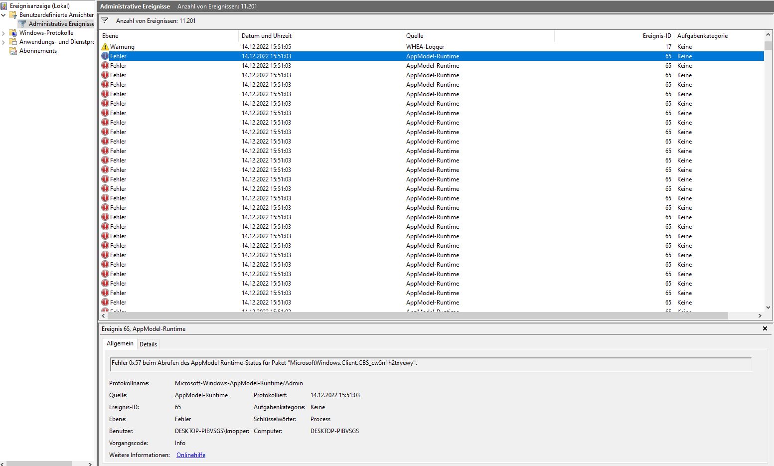

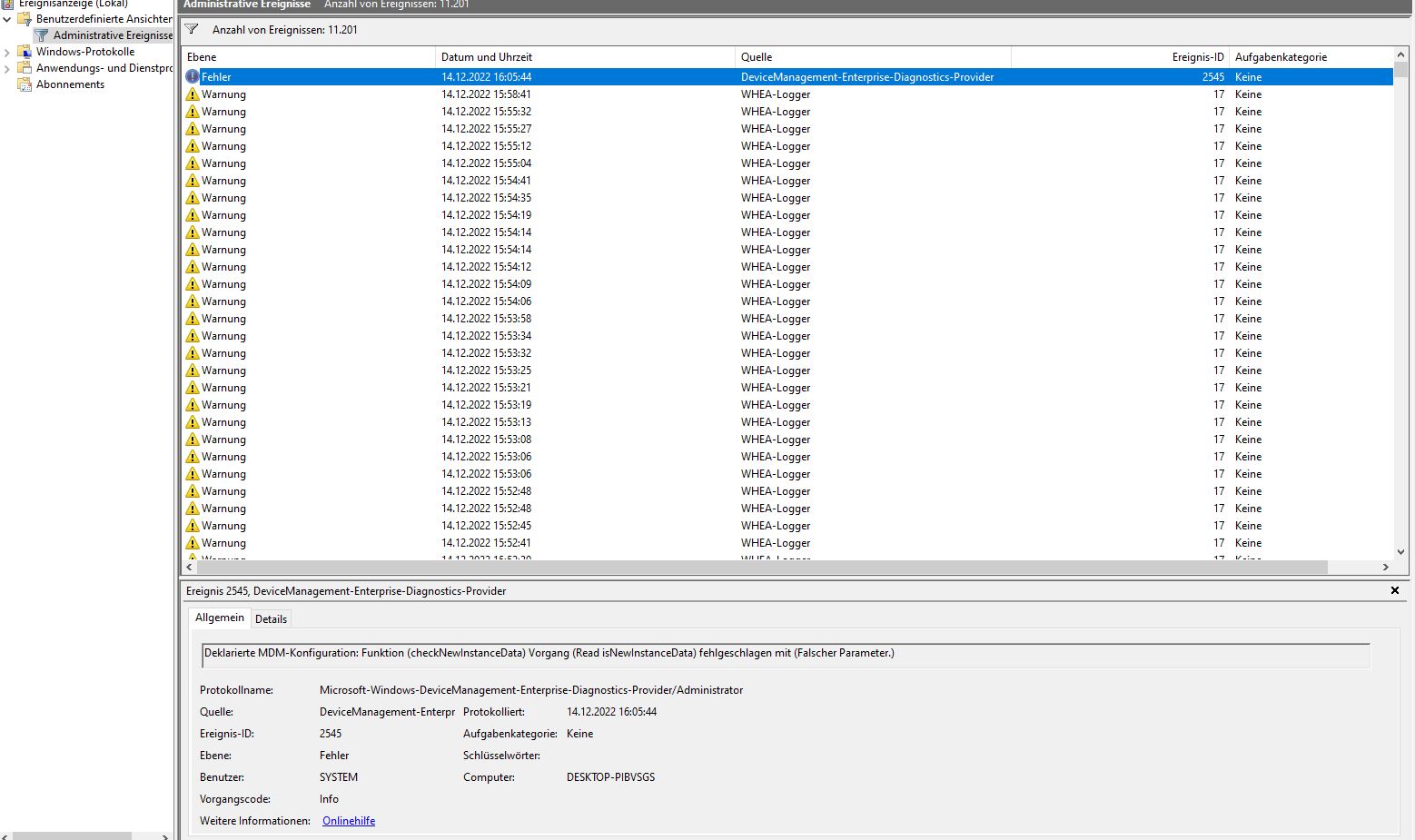

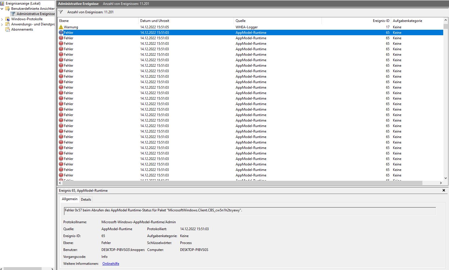

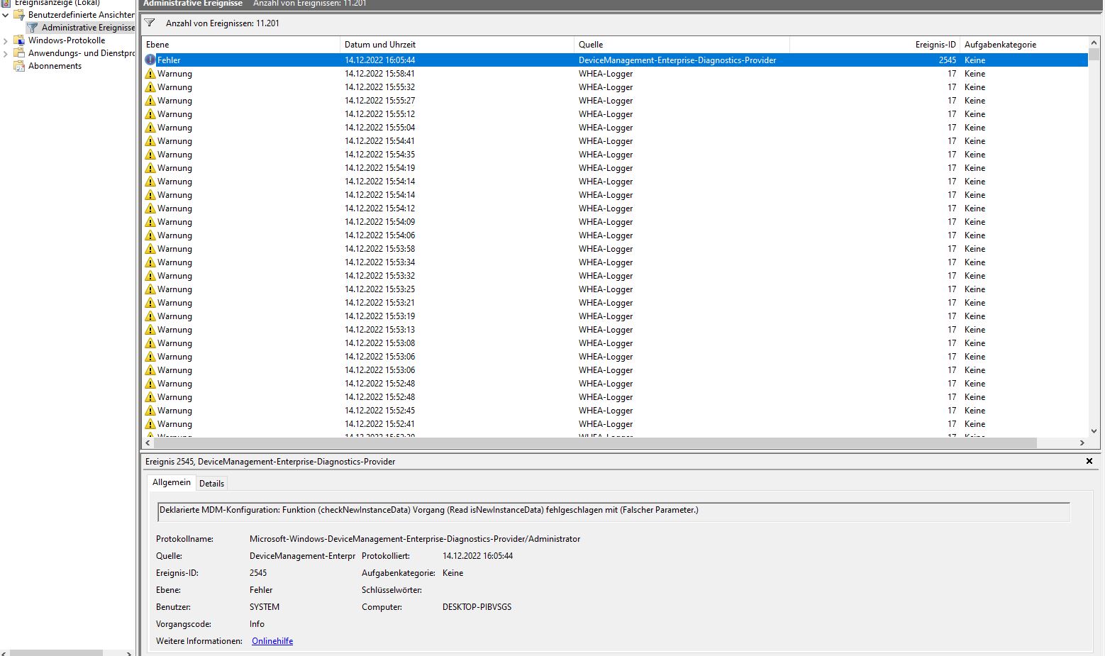

Die Ereignisanzeige krieg ich auch irgendwie nicht in den Griff.
Soviele Fehlermeldungen hatte ich bisher bei noch keinem anderen Rechner.
Ich lese gerade die WHEA-Logger Meldungen kriegt man wohl in den Griff, wenn man im BIOS die "PCI Express Native Power Management" von "auto" auf "disabled" stellt, das werde ich gleich mal probieren.

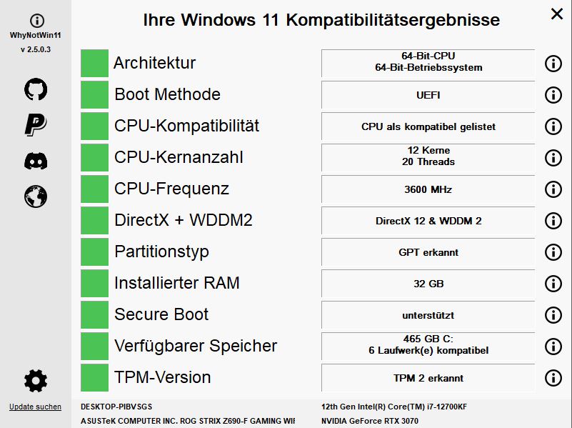

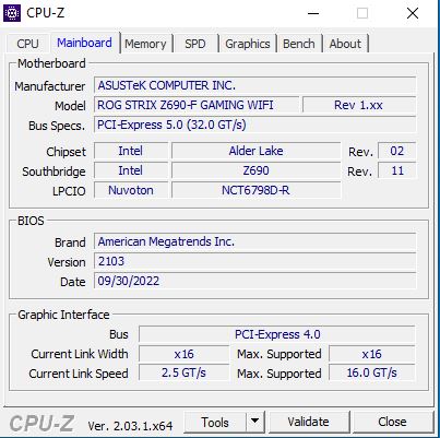

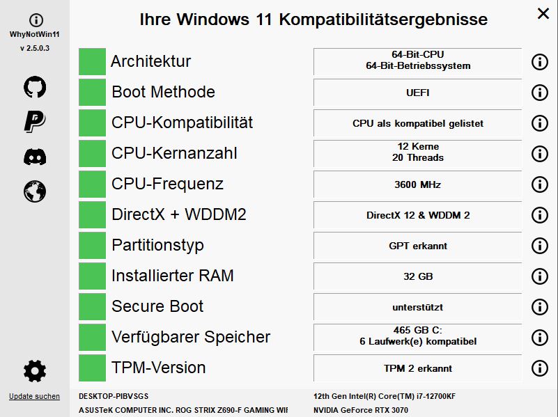

So sieht der Win11Check aus:

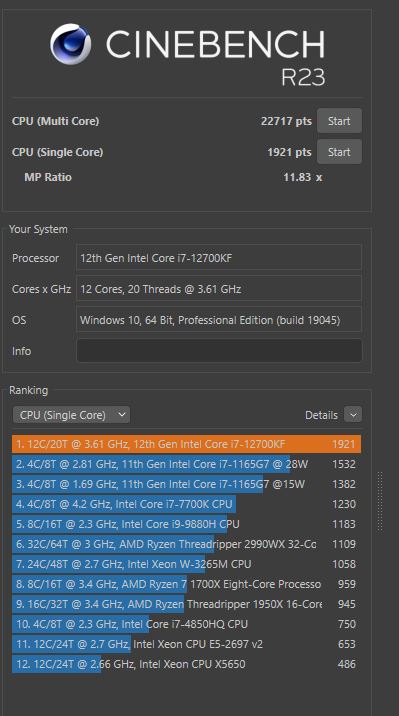

Cinebench R23:

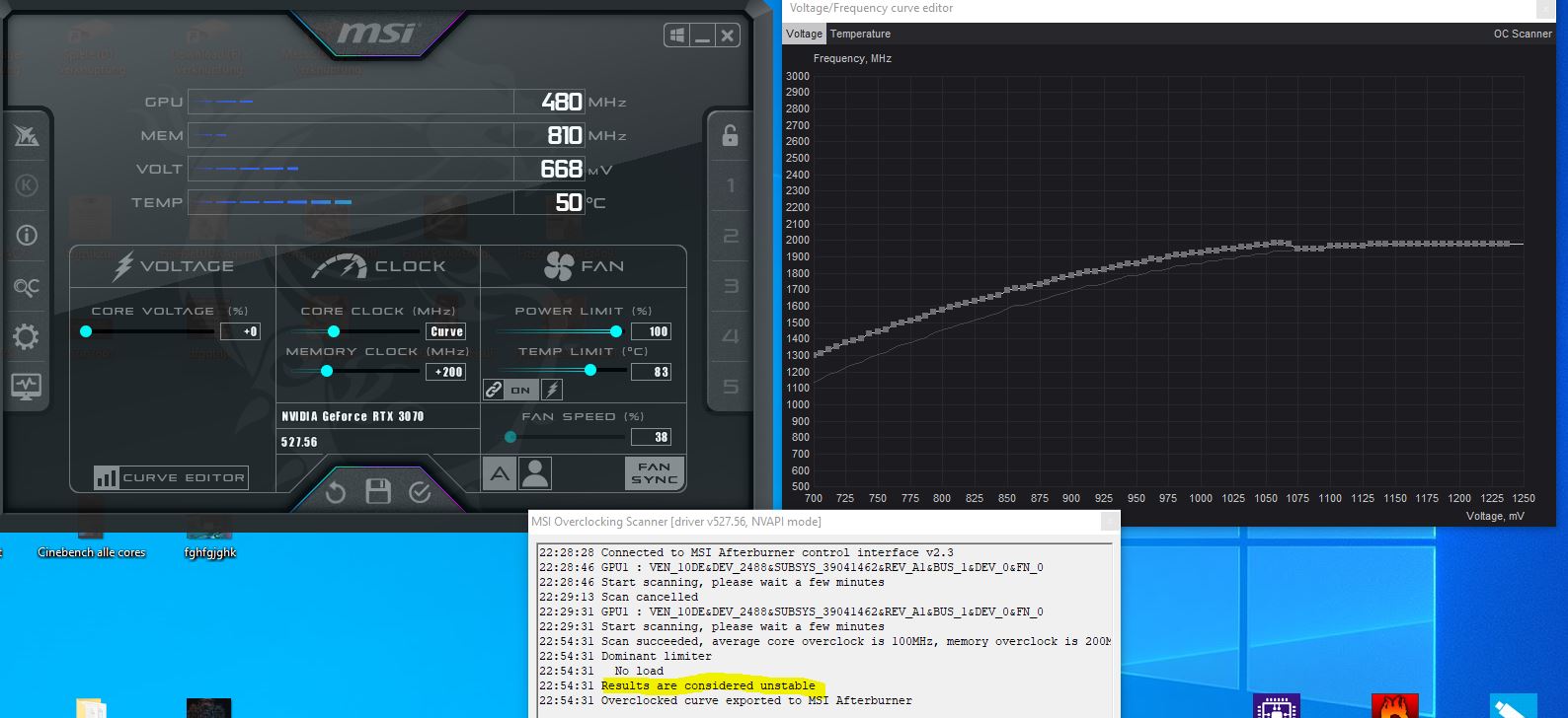

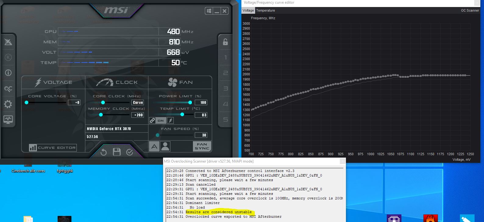

MSI Afterburner (OC Scanner)...
Da krieg ich eine Meldung das das Ergebnis unstabil ist:

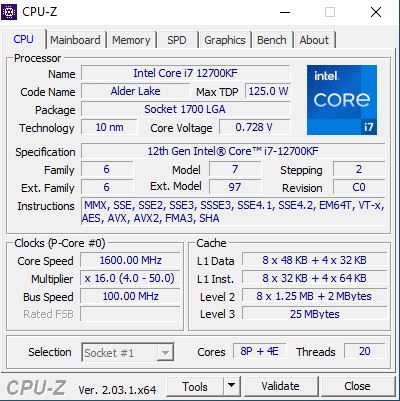

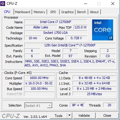

CPU-Z:

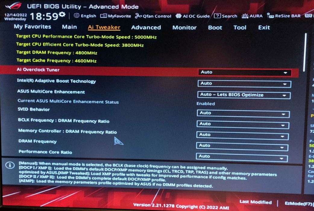

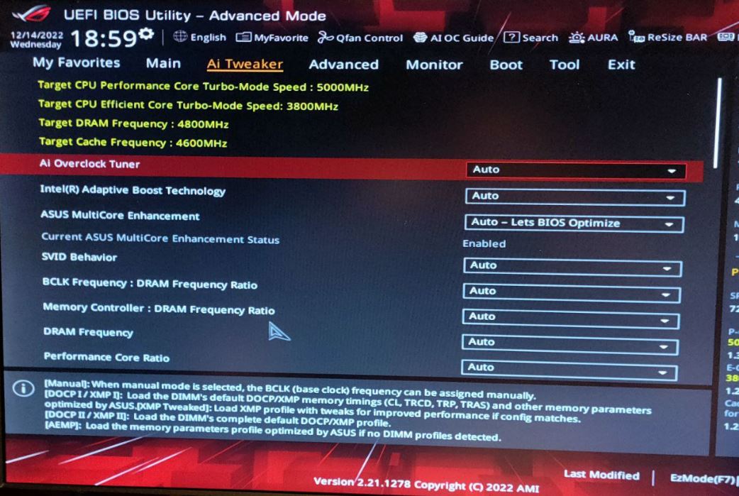

Im Bios hab ich bezüglich der CPU irgendwas mit "Auto - AI Unterstützt" eingestellt, und beim hochfahren kommt unter dem "Republic of Gamers" jetzt ein Schriftzug mit 38% overclocked oder so... hab die Vermutung das ich der Kiste einfach zu viel abverlange, und die CPU überhitzt... bin aber ein bischen Überfragt wie ich die CPU richtig einstelle im Bios. Eventuell mal undervolting probieren?

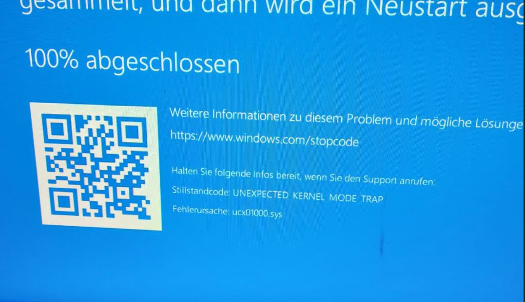

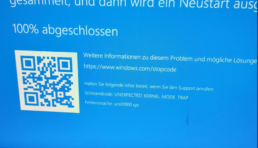

Und gestern hatte ich ein Kernel BSOF.

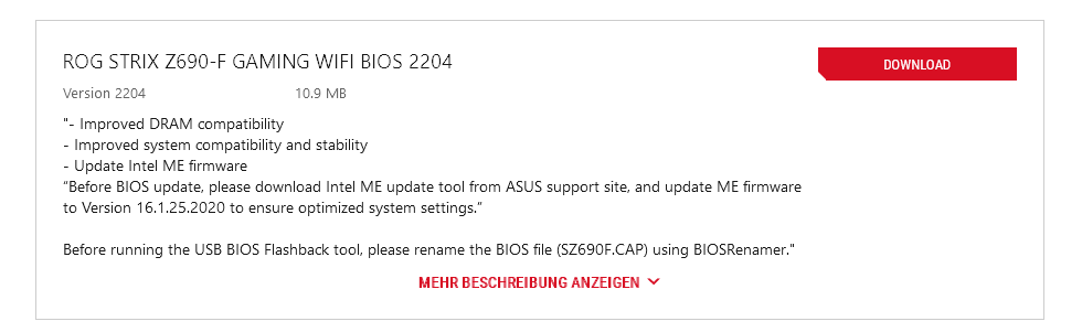

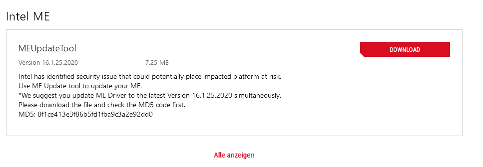

CuriousOne75 schrieb:

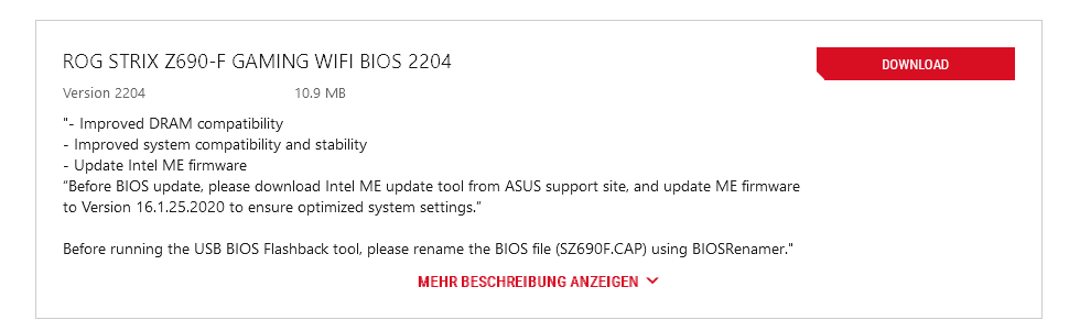

Auf Version 2204?

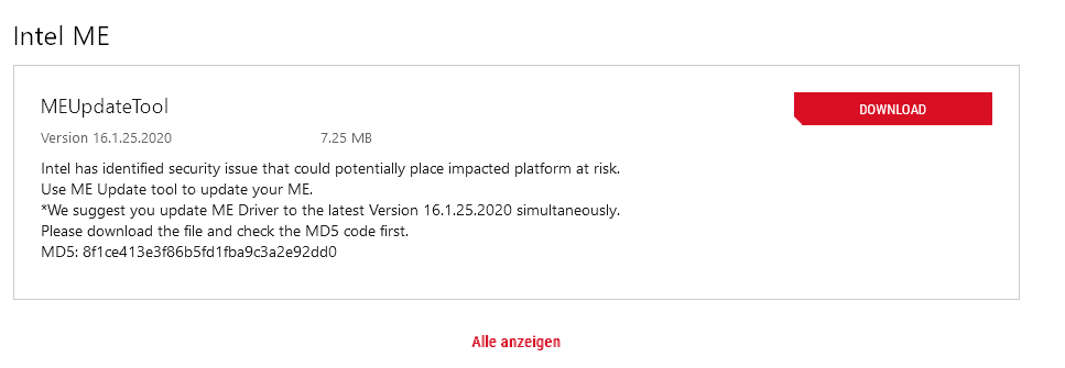

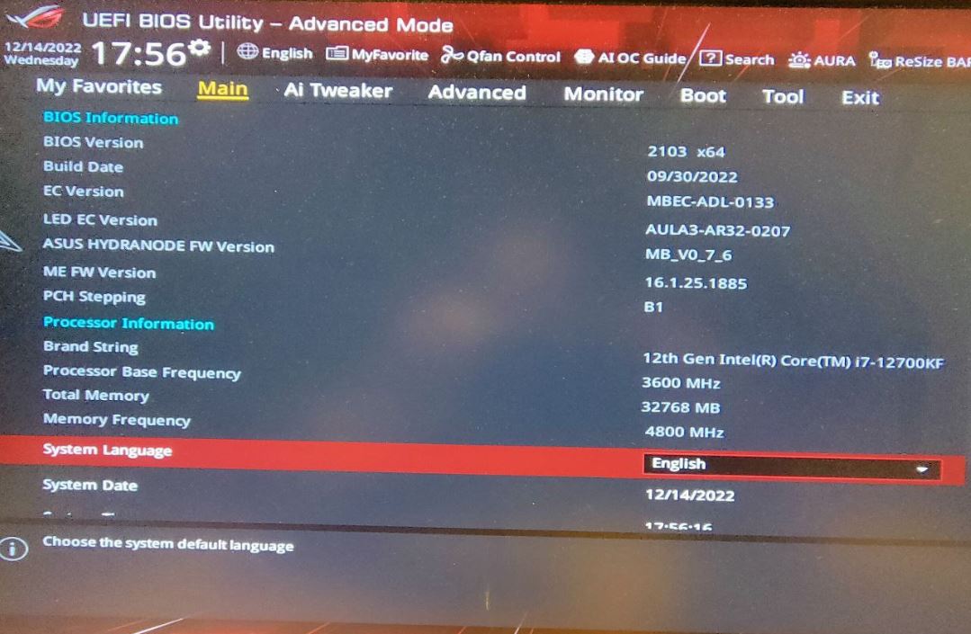

Hattest du zuvor das erforderliche Intel ME Firmware Update gemacht,
auf Version 16.1.25.2020?

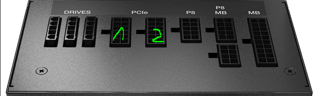

Netzteil ist mit zwei separaten Kabel angeschlossen (Bild),
keine Verlängerungen zwischen GPU und NT?

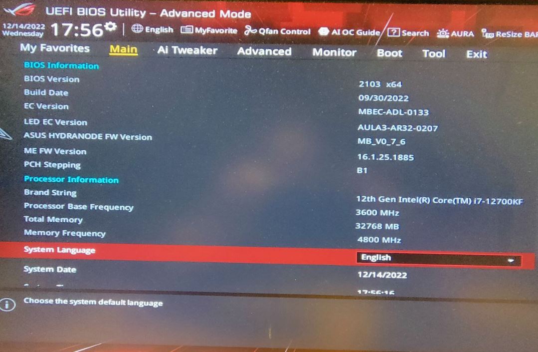

Nickel schrieb:
Auf Version 2204?
Intel ME Firmware hab ich (glaube ich) installiert vor dem BIOS Update.
Rechner wurde von MIFCOM gebaut, ich vermute das da keine Probleme sind.
Die haben auch eine ziemlich gute Qualitätssicherung.
Aber ja, GraKa hängt an 2 seperaten Kabeln.

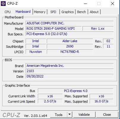

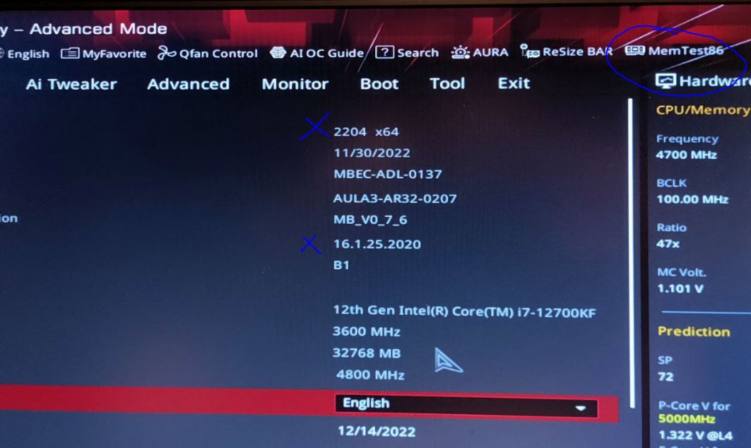

Nee, der Screen zeigt einen ältere ME Version.

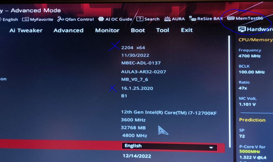

Okay, also meinst du ich soll mir mal die ME 16.1.25.2020 installieren, und das BIOS 2204 ?

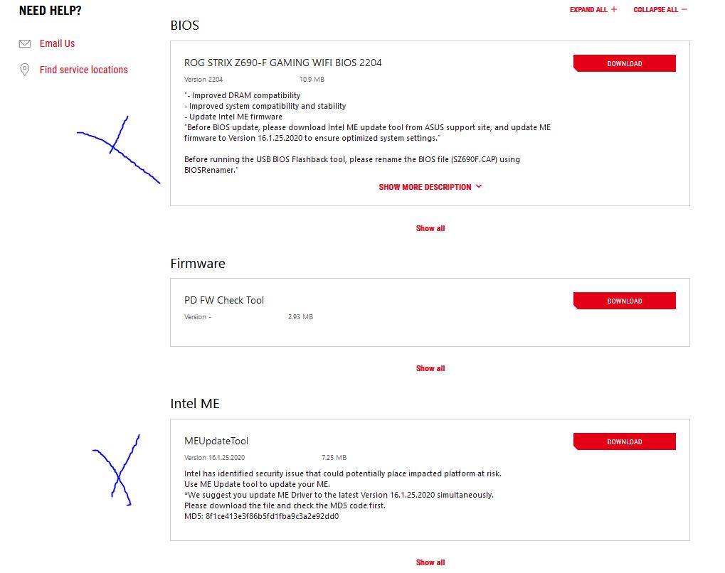

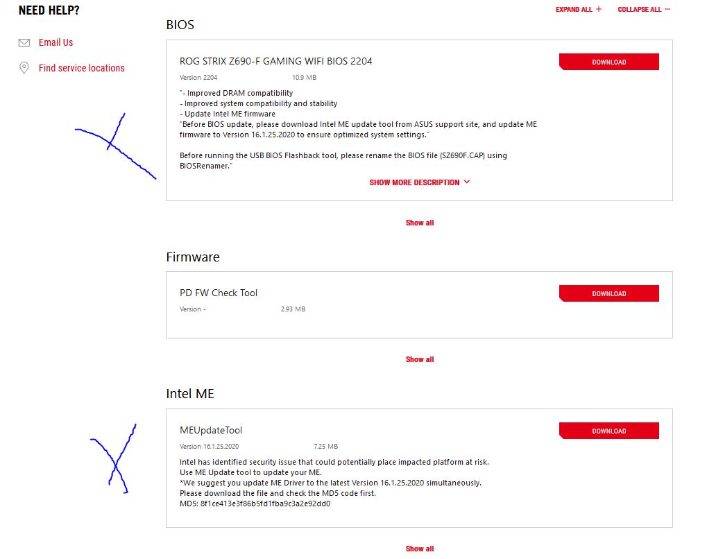

Du hast doch geschrieben, dass du schon ein BIOS Update gemacht hast. Deshalb dachten wohl alle, dass du halt auch beim letzten BIOS bist, welches eine passende Intel ME Version verlangt.
Laut Screen bist du aber noch bei 2103. Das BIOS 2204 sagt aus -->
Da steht was von "improve", also ja, das könnte sich eventuell für dich lohnen, deine Entscheidung.
Wenn du es machst, vorher die ME Version passend aktualisieren. Bei dem Update dann noch diesen Hinweis dazu beachten.
Jau, ich sehe es gerade selber hier...
Komischerweise hab ich das aktuelle Zeug eigentlich alles installiert, und ich wundere mich gerade so bischen warum die Versionen nicht übereinstimmen.... hmmm seltsam.

Memtest86 ist bei dem MoBo / Bios offenbar direkt dabei.
ME Firmware Version 16.1.25.2020 ist jetzt drauf.
BIOS 2204 ebenfalls.
Werde das jetzt mal die nächsten 2-3 Stunden testen.
Wie ist das mit dem AI Tweaker Menüpunkt...
Ist das überhaupt Sinnvoll, wenn man nicht vorhat zu overclocken?
Wie genau kann man das ausschalten?

Mach einfach nochmal ein Bios Default und schaue ob der Rechner dann Stabil läuft, fals ja dann XMP aktivieren.
Wie die die TDP der CPU limitierst sollte dir hier jemand anderes sagen können

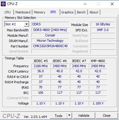

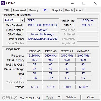

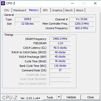

Also das ist DDR5-4800Mhz RAM und das XMP entspricht quasi dem lahmen JEDEC Standard
aber die Corsair CMK32GX5M2A4800C40 stehen nicht in der Memory QVL vom Mainboard !?

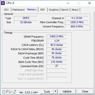

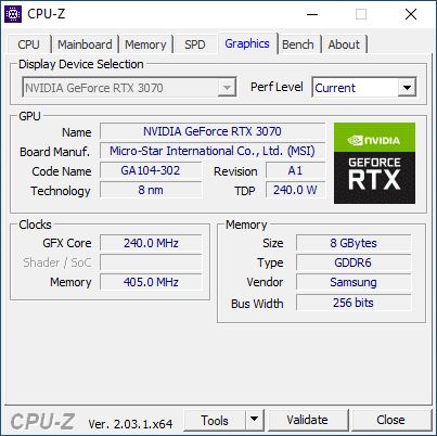

Sehr kurios. Zeig mal noch CPU-Z Memory ohne aktiviertes XMP und lief es ohne XMP stabiler ?
klingt irgendwie nach instabilem RAM. Lass den Ram mal mit deaktivierten XMP laufen, am besten mit 2133MHZ und Standard Timings (und CPU Z vom Memory Tab einen Screenshot hier posten) und schau, ob der Rechner noch abstürzt.

Mir ist gerade in der EZ Ansicht im Bios aufgefallen, das XMP wohl schon die ganze Zeit deaktiviert war.
Der Screenshot oben ist mit XMP aus... unten (gerade gemacht) mit XMP an.
Irgendwie tut sich da nicht viel in CPU-Z.
Gestern Abend hab ich auch mal den Memtest durchlaufen lassen.
Da kam nach gut 1,5 Stunden eine Fehlermeldung (mit XMP aus).
