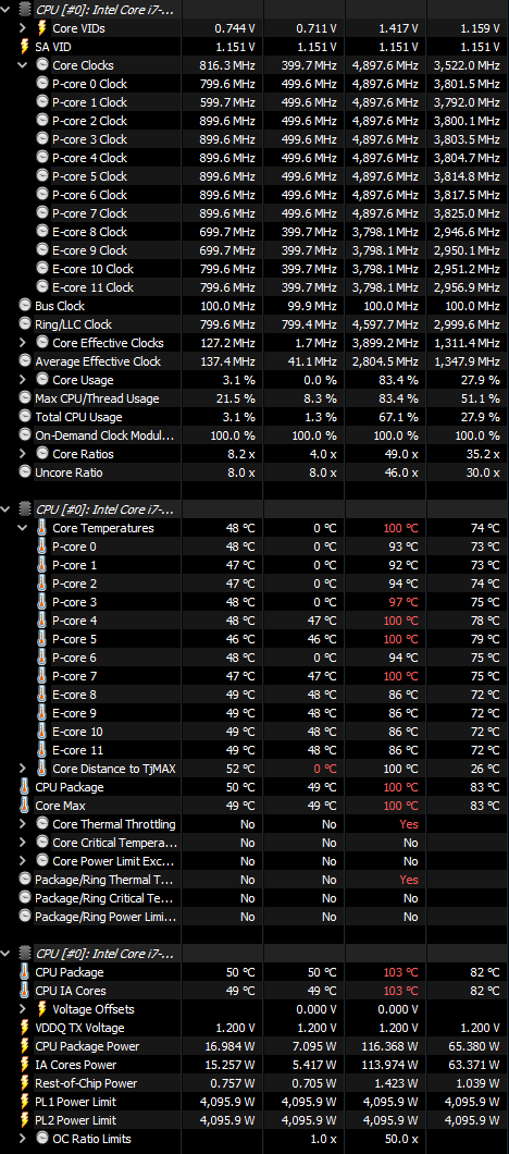

Das System läuft recht gut, ich mache mir nur sorgen, dass die CPU zu heiß wird. Bei einer 30min Session Cyberpunk bei alles auf max und 3440x1440 erreicht die CPU 100°C auf manchen P-Cores. Ich habe extra die 360mm AIO genommen, mich wundert wirklich die Temperatur. Ich wollte nochmal prüfen, ob ich eventuell zuwenig wlp drauf habe aber die Abluft ist auch wirklich heiß. Wie ist das bei euch?

Ich bin wirklich überrascht von den Temps, da ich bisher einige 5600x und 5900x gebaut habe, auch mit dieser AIO jedoch ist mir bei den AMD-Prozessoren sowas nicht vorgekommen. Die Leistung ist toll aber die Temps von der CPU muss ich wirklich besser in den Griff bekommen.

100°C @ gaming sind tatsächlich etwas (zu) hoch für diese CPU, vor allem mit einer 360er AiO. Ich nehme a, die CPU ist nicht übertaktet und im BIOS wurde an den Spannungen für die CPU nichts verändert, sondern lales auf default berlassen?

Laut seinem Screenshot zieht die Cpu aber gerade mal an die 120Watt und geht dabei schon über in den Herdplatten-Modus. Also daran liegt es nicht. Falsche Montage, Pumpe läuft nicht auf vollgaß, Pumpe kurz vor ableben und und.. denke in diese Richtung sollte man eher ermitteln.
