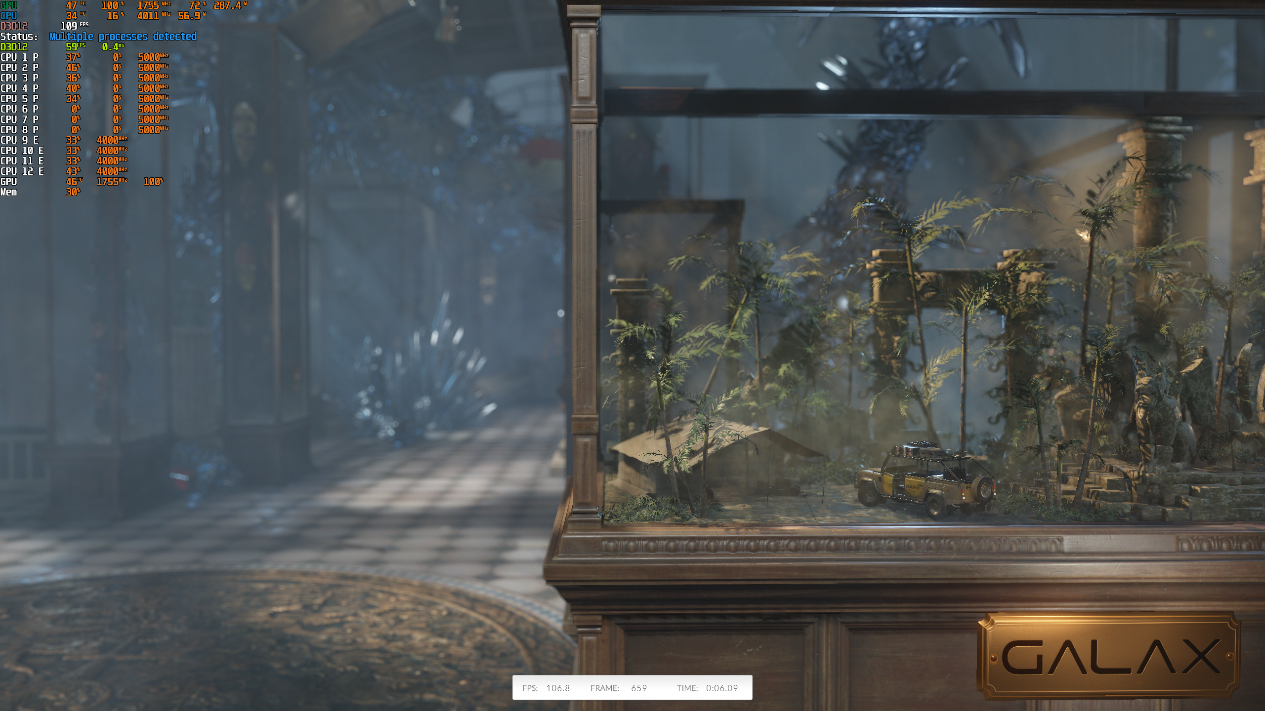

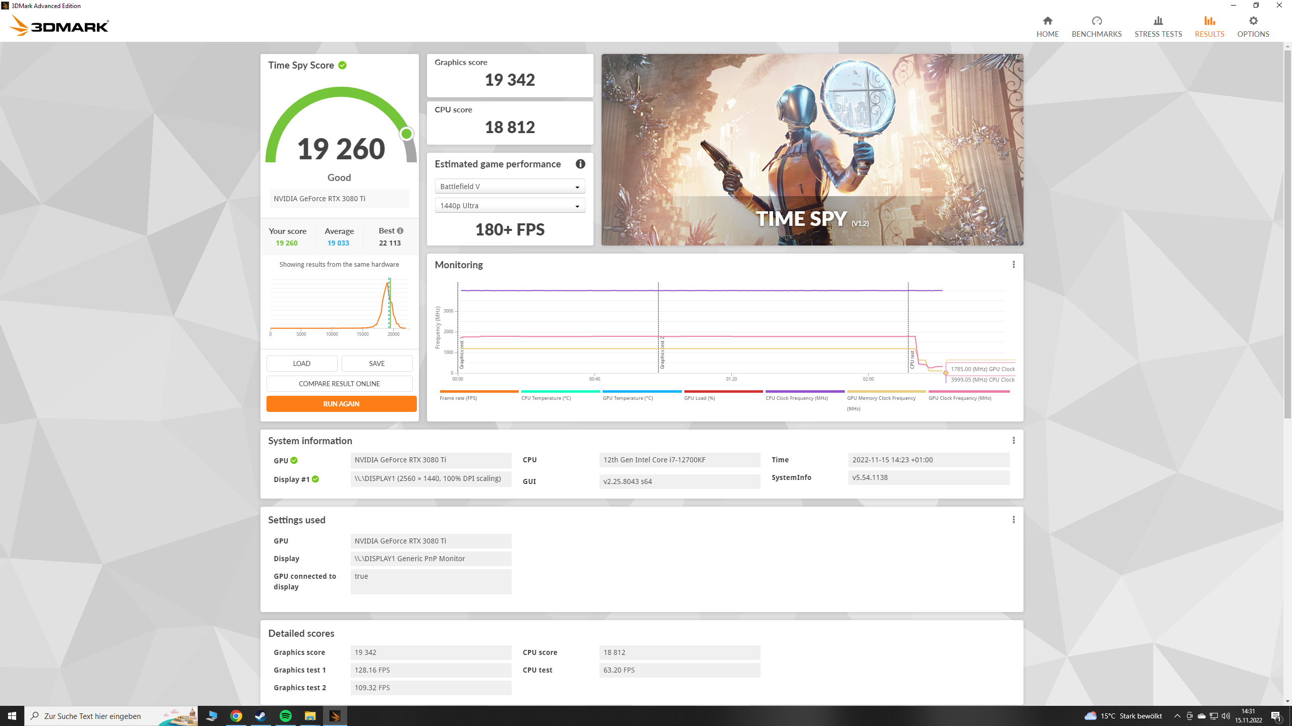

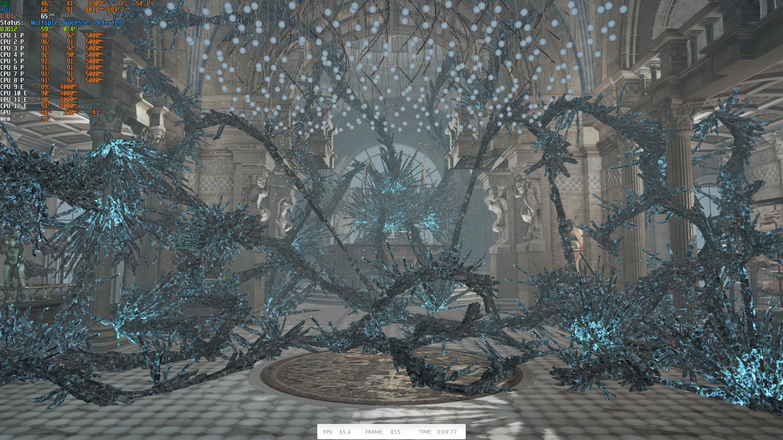

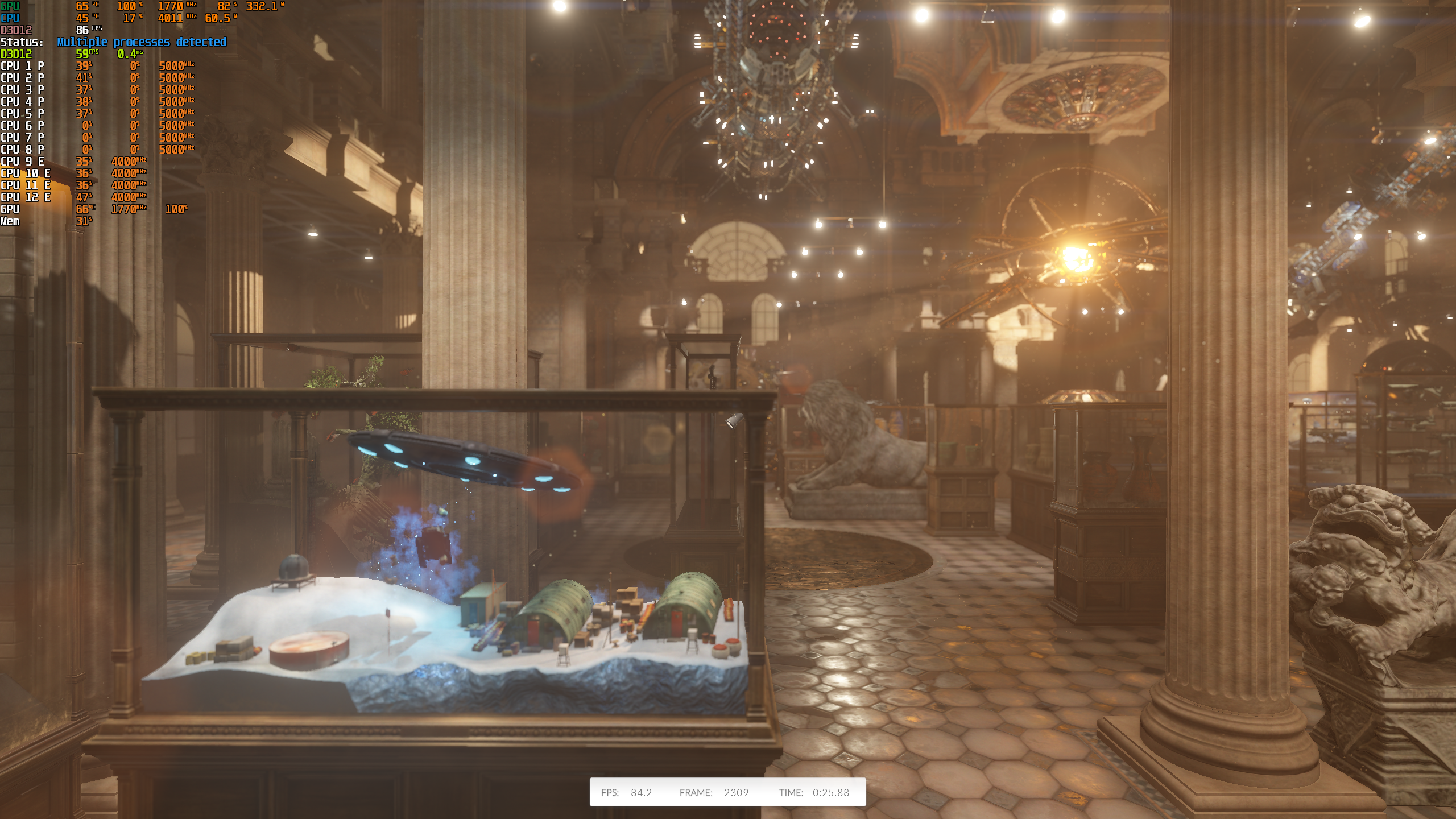

Ich beobachte immer wieder das z.B. der TimeSpy oder Afterburner nicht die eigentlichen Taktraten der CPU wiederspiegeln, also in den Graphen, die Ergebnisse scheinen aber dennoch zu stimmen.
Schaue ich mir den TimeSpy mit CapFrameX an so ist immer wieder zu sehen das die E-Cores scheinbar mehr gefordert werden als nötig und parallel 2-3 P Cores auf 0-5% laufen. Dort werden die Taktraten richtig dargestellt.

Also ich hab anscheinend das Problem gefunden.
Ich nutze Avira Antivir und zwar Prime, also kostenpflichtig.
Nunja, da fiel mir der Reiter "Game-Booster" auf.
Und sehe an, dieser war an....
Wer hätte es gedacht, ausgeschaltet und tadaa
1. die Taktraten werden korrekt dargestellt
2. die Lags sind verschwunden
