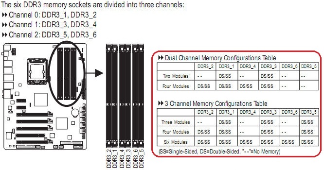

Bei Triple Channel@LGA 1366, müssen immer 3 Plätze gleichzeitig bestückt sein um das nutzen zu können oder eben alle 6.Sonst hat man Dual oder Single Channel-Mode.

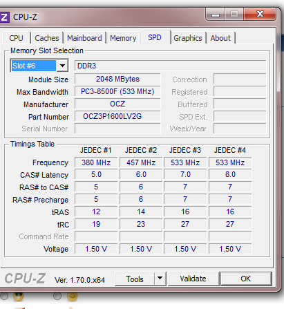

Wieviel wird im BIOS erkannt? Was zeigt CPU-Z an?
Danke, kannte das Feature nicht Slot 5 soll kaputt sein.
Die anderen Slots sehen alle 5 so aus:

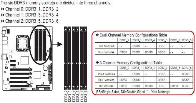

Handbuch Seite 16
Da steht wie Du welchen Speicher (Single oder Double-Side) verwenden darfst.

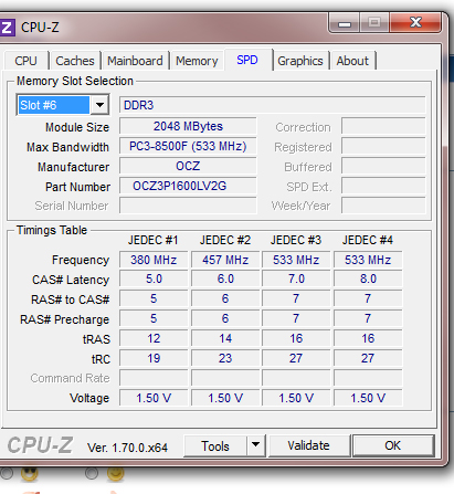

finds erstmal komisch, dass der SPD 533Mhz anzeigt aber dann doch 1600er sein will...

Naja auf Tripple Channel komme ich garnicht mehr da man dafür immer Channel 5 braucht:
D.h. es bleibt bei mir bei 2x Dual + 1x Single, egal was ich mache, auf Tripple komme ich nicht mehr
