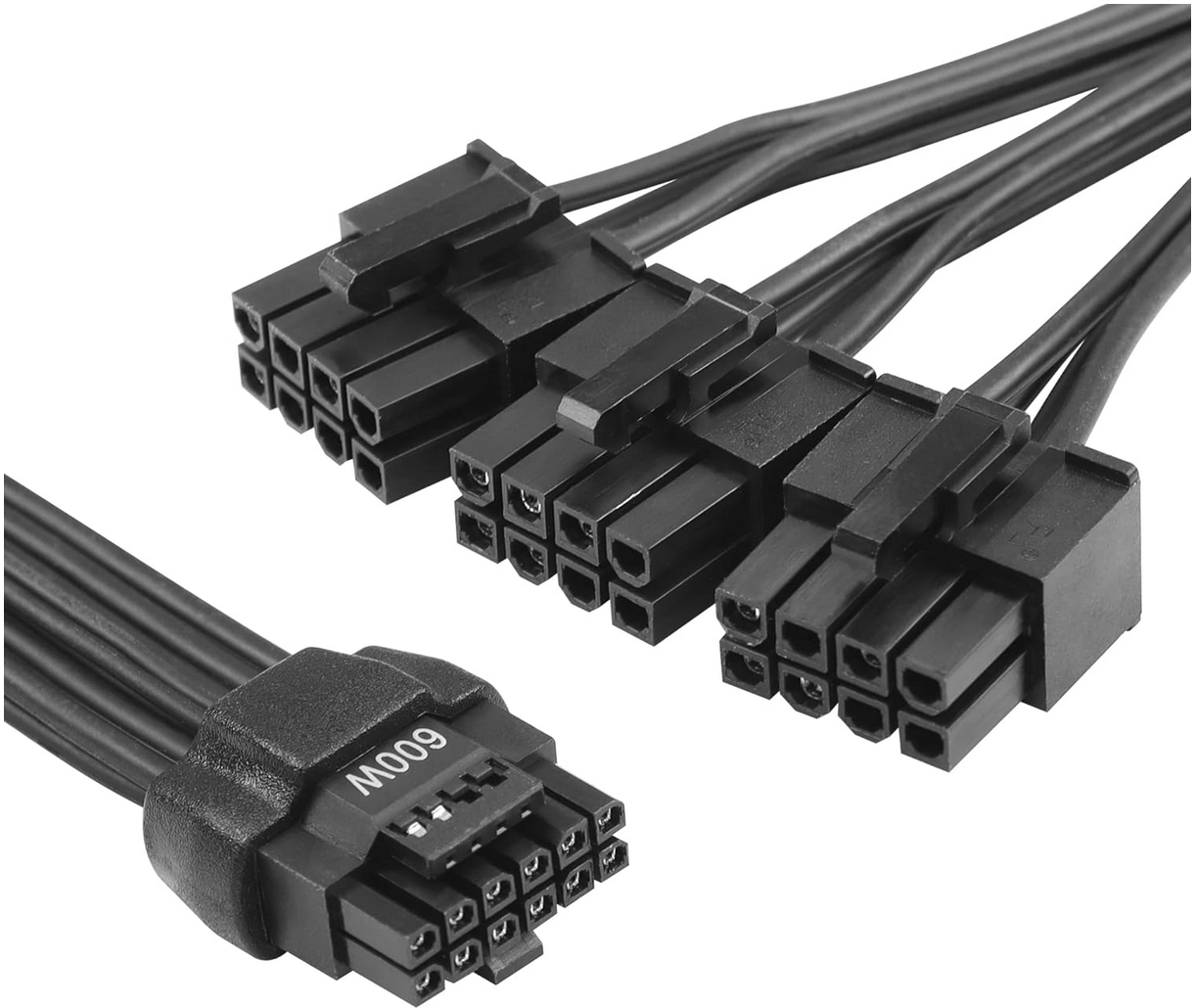

Anscheinend gibt es sogar ein 12VHPWR zu 3x8pin (bzw. auch 2x12pin)
Wäre dieses Setup empfehlenswert?
D.h. auf den PCIe 4.0 der PSU komplett zu verzichten und nur den 12VHPWR
(Annahme: Die 2x12pin sind dann wirklich nur für die PSU gedacht und würden uaf 3x8pins garnicht draufpassen und die einzelnen pins wären ja alle falsch angeordnet huh)
Genau, wollte eben hören ob jemand bereits so etwas in dieser Art versucht hat oder ob es wahrscheinlich zu Problemen führt die man besser sowieso vermeiden sollte...
CERRXIAN-Kabel für 22 Euro

Es wär ja nicht mal nötig einen Adapter zu verwenden, da es ja passende Kabel bereits gibt.
Eine "no-name-Marke" bereitet mir halt Bauchschmerzen und ich kann mich schwer überwinden guten Gewissens eine zu bestellen und zu verwenden.
Hatte gehofft dahingehend eine klare Empfehlung/Erfahrung zu bekommen.
Mich verwundert nur das BeQuiet selbst keine dieser Kabel im Repertoire hat.
Das würde das ganze um Einiges unbedenklicher machen und die ganze Frage würde sich gar nicht stellen.
Warum sollte Bequiet so was verkaufen? Alles ab 850W hat ja bereits genug Anschlüsse, damit ergibt sich die Situation ja gar nicht.
Und irgendwelche Kabel kannst du halt auch nicht nutzen, da die Netzteil-Seite bei Steckern nie genormt ist und du schon eines bräuchtes was exakt für dein Netzteil gedacht ist. Und die gibt es so momentan halt nicht.
(Und dein Link zu dem billig Kabel liefert auch direkt den entscheidenden Satz für dich: Nicht zum Anschluss gedacht)

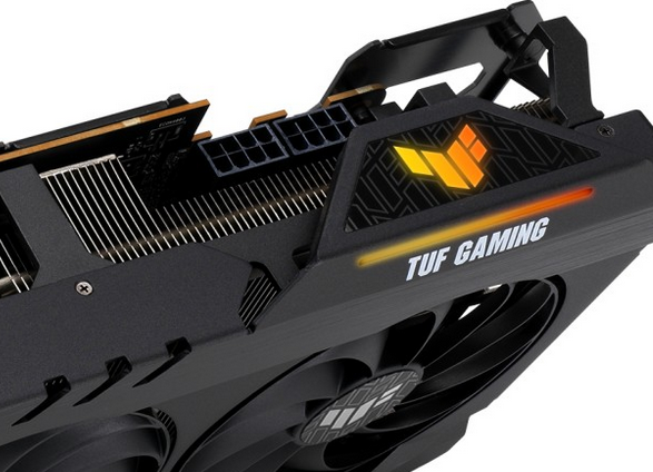

Wenn ich mich recht entsinne bin ich leider davon ausgegangen, dass das NT mit der Graka zusammenpassen wird, da so wie einige Modelle wie diese von ASUS nur mit 2 ausgestattet ist...
