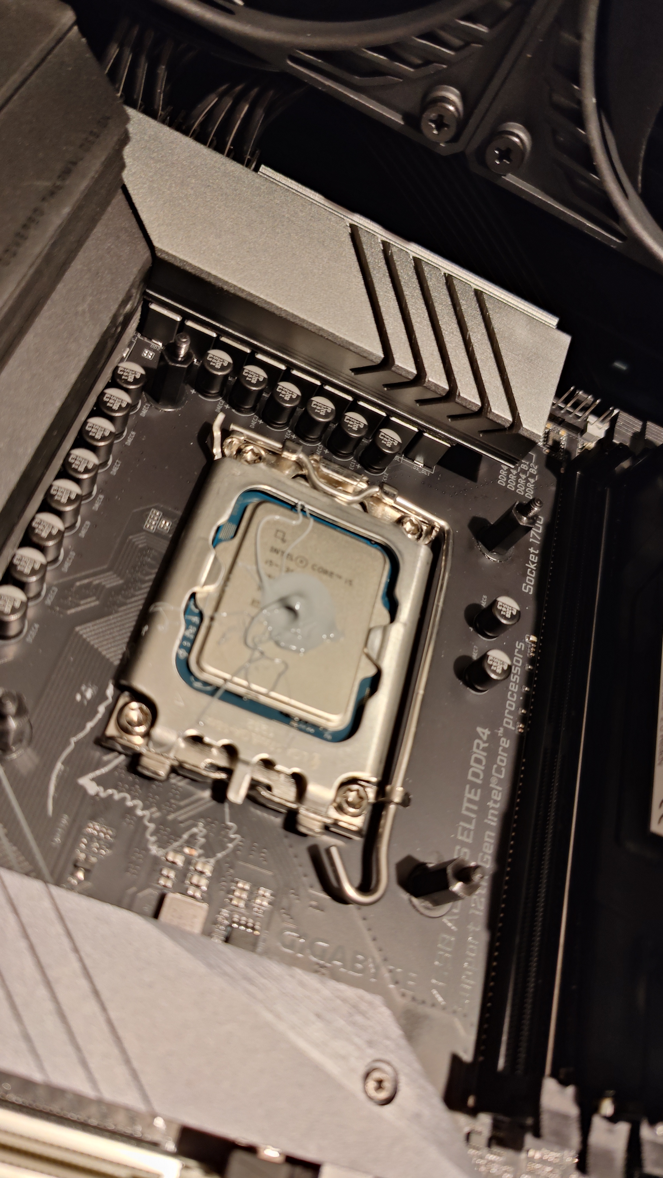

OMG: Putz das Mainboard! Die Wärmeleitpaste ist ja überall!
Und nur einen Stecknadelkopf großen Klecks in die Mitte. Das ist ja fast das doppelte. Kein Wunder, dass die Wärmeleitpaste überläuft.
Vor dem nächsten Anschalten erstmal die Wärmeleitpaste auf dem Mainboard entfernen, von der CPU sowieso.

Nickel schrieb:
Wie der da rumsaut mit der Paste 🤦‍♂️
Danke für deinen hilfreichen Beitrag.
Das Bild war direkt nach dem abnehmen der Pumpe und falls es dich beruhigt: Hab gestern alles wieder fein sauber gemacht.
Ok, also hat die Pumpe (wie vermutet wurde) null Kontakt zur CPU gehabt. Sonst wäre die Paste breitgedrückt worden. Offenbar passen diese Abstandhalter gar nicht zum Board oder CPU Sockel.

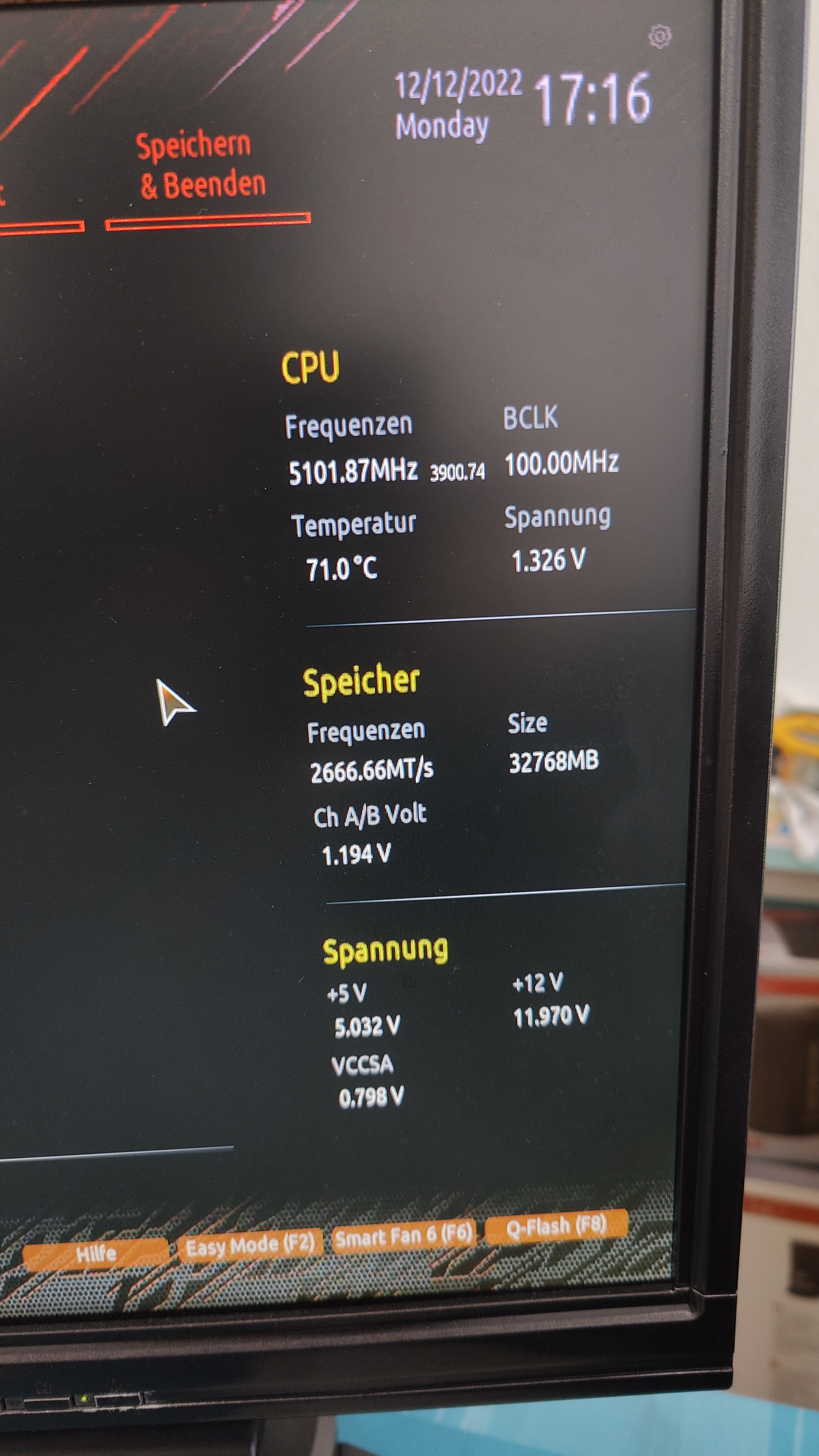

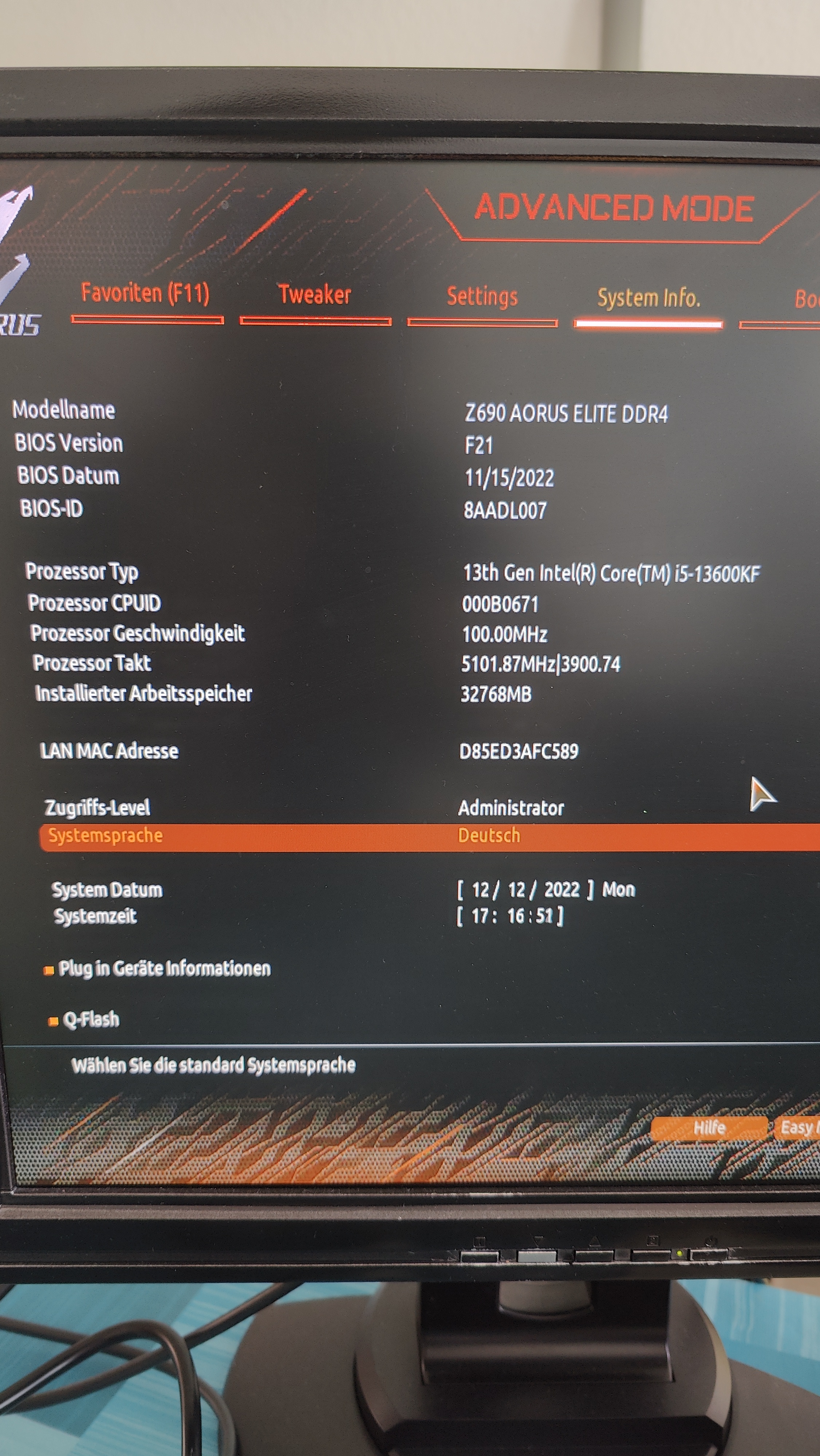

Hab mal ein Bild vom Bios ca. 30s nach dem Boot gemacht. Wo sehe ich das?
